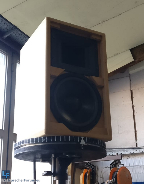

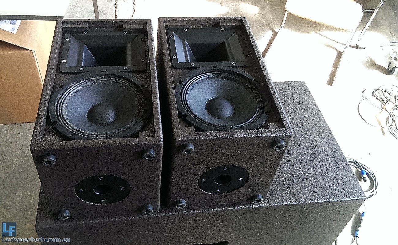

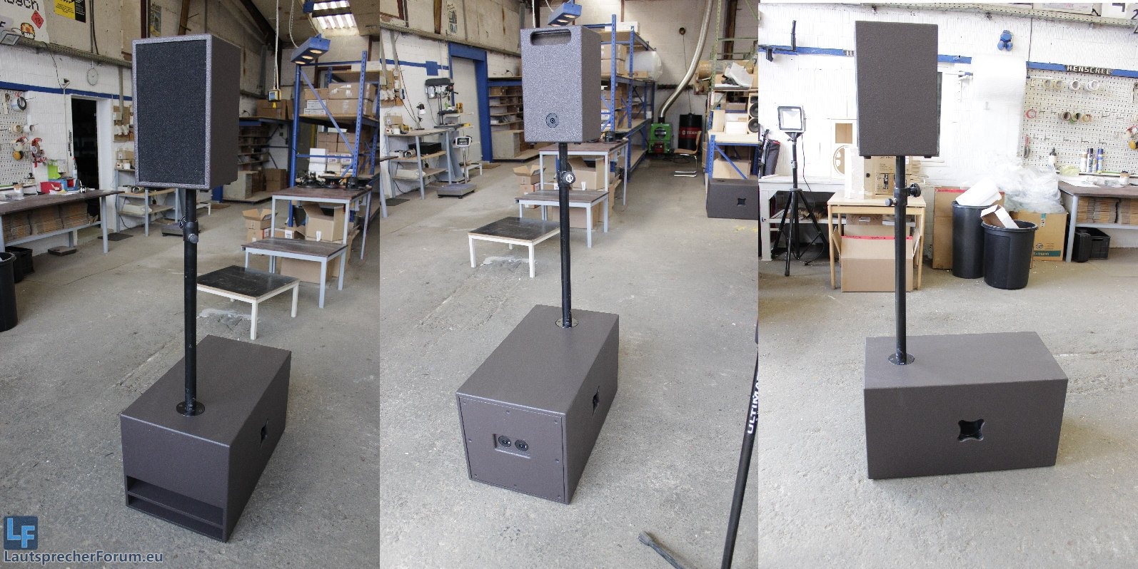

Hier mal ein Bild vom aktuellen Proto, daneben die Ursprungsversion in Warnex braun gefinished.
Mit dem alten LF-Sub12 drunter
Ohne Gitter
Ohne Gitter

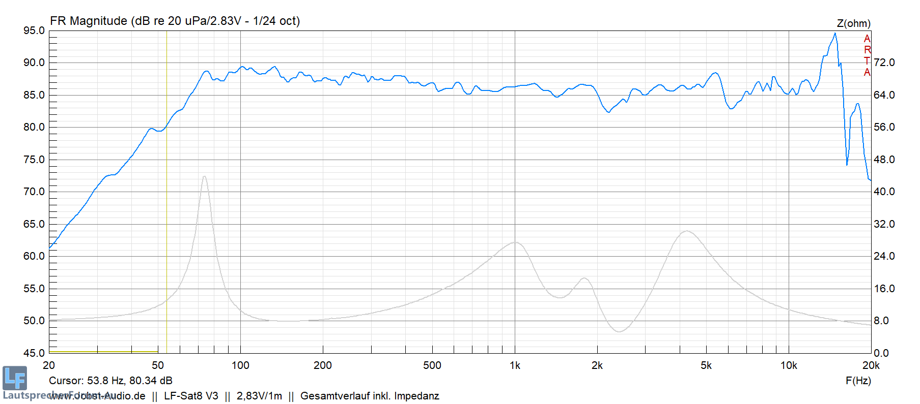

Wie man an den Messungen sehen wird, mussten einige Kompromisse eingegangen werden.
Die Weiche sollte nicht zu aufwendig (DIY-Einsteiger) und nicht zu teuer werden,
ebenso das Gehäuse und der ganze Aufbau.

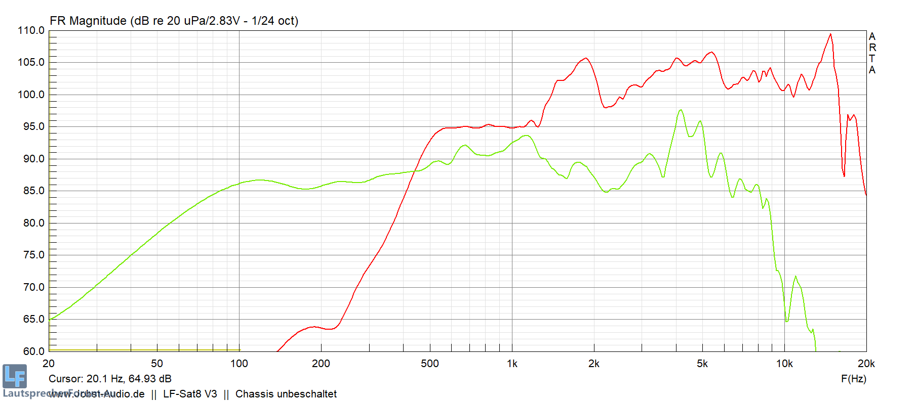

An den Einzelmessungen sieht man, wie störrisch die Chassis eigentlich sind ;)

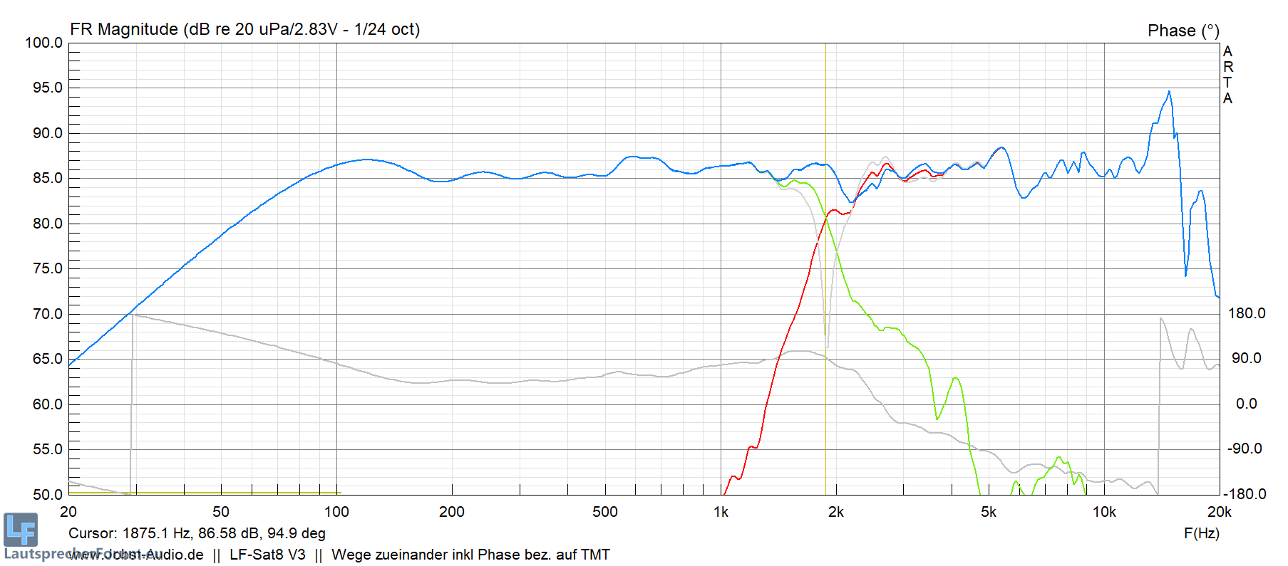

Der TMT geht nicht sehr weit hoch, zudem wollen wir auch der Toleranz der sehr günstigen Chassis aus dem Weg gehen,
somit musste relativ tief getrennt werden. Der Hochtöner wird dafür untenrum angeschubst,
somit drückt es die Impedanz an dieser Stelle leider unter die 6,4 Ohm (Wäre dann laut DIN noch eine 8 Ohm Box),
der komplette Rest spielt sich oberhalb 7 Ohm ab, somit eigentlich bis auf die eine Stelle total gutmütig.
Gewertet als 6 Ohm Box, sehe ich bei der Kiste aber absolut kein Problem mit dem Impedanzloch.

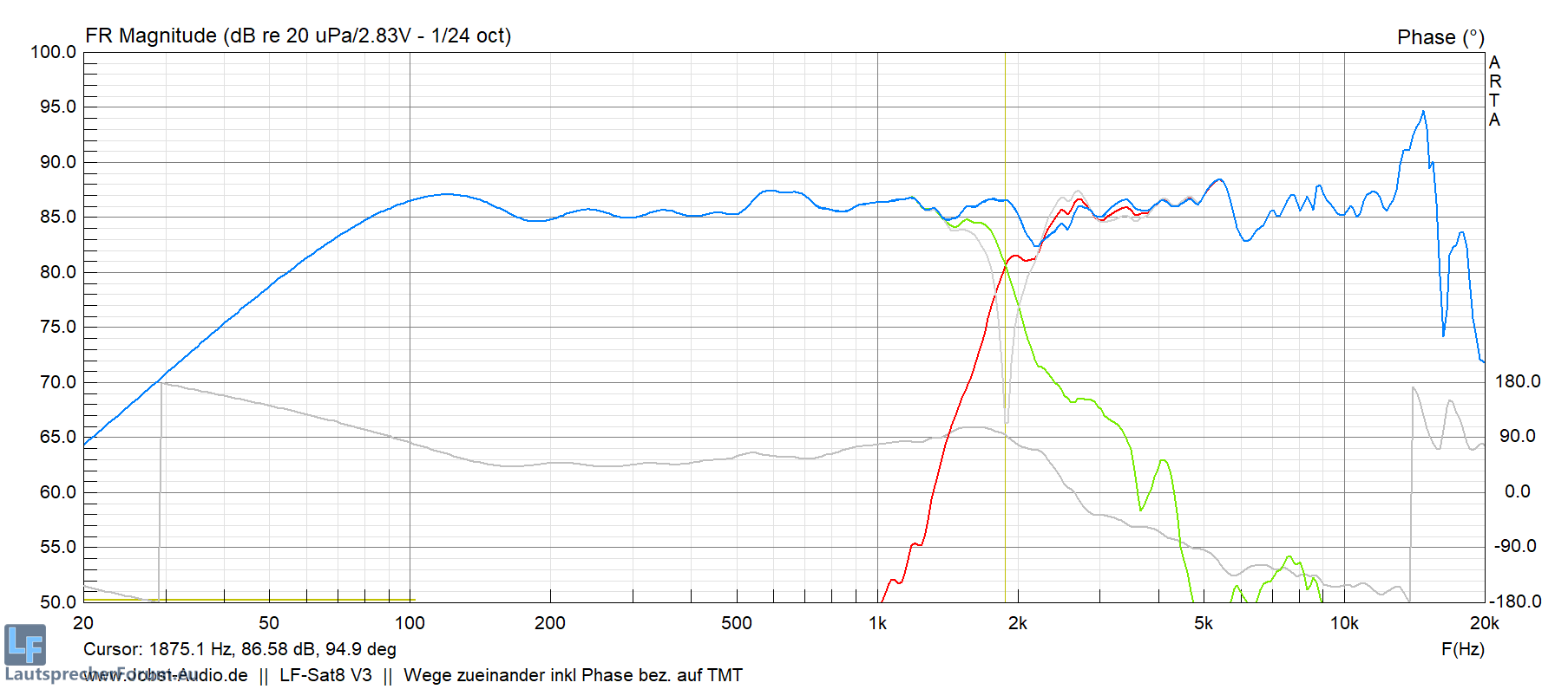

Die Phase ist nicht die aller schönste geworden, aber die Einzelwege summieren sich halbwegs,
als auch löschen sich gut aus, wenn auch nicht ganz symmetrisch.
Dafür blieb die Weiche einfach, als auch haben wir keine größeren Schwanker drin.
Ein Buckel beim TMT musste per Sperrkreis begradigt werden.

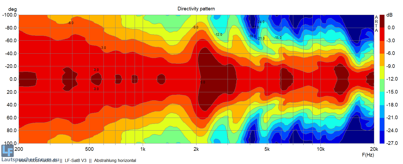

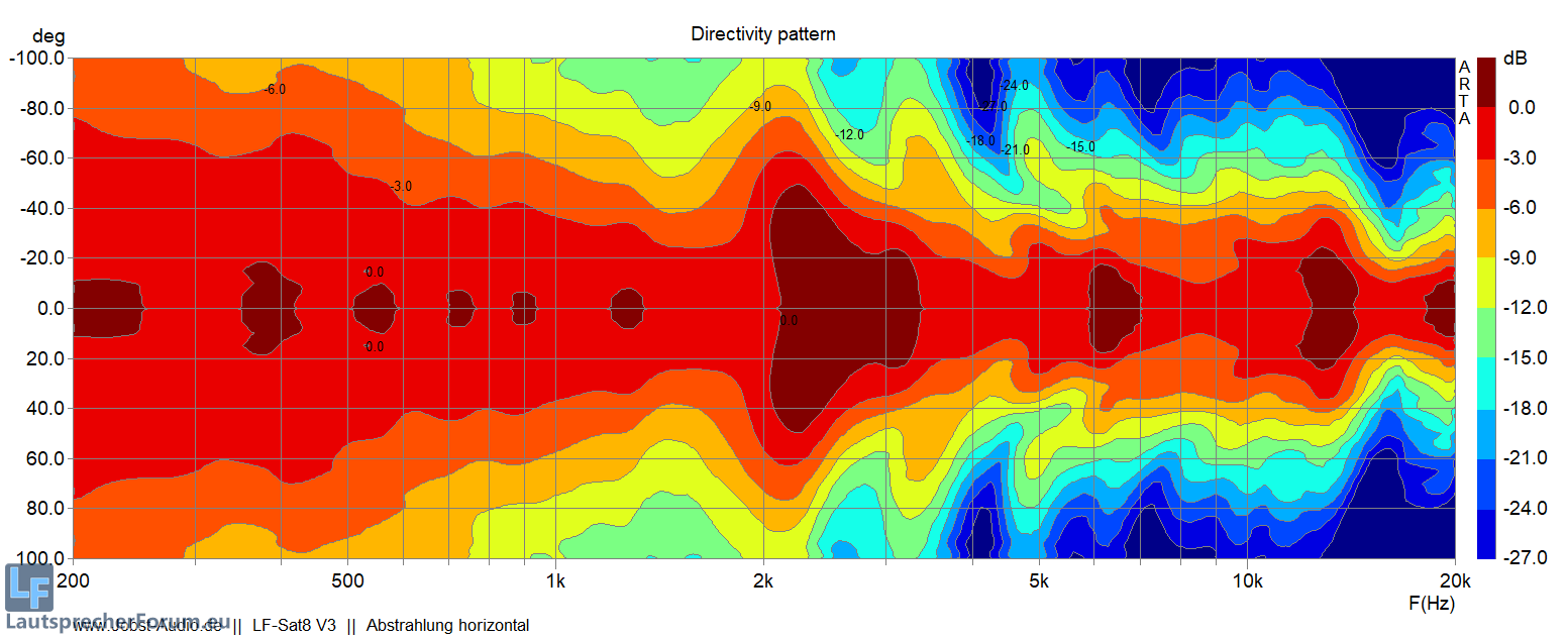

Mit der Abstrahlung kann man für den Preis sicher leben.
Im Groben kann man sagen, dass wir 80° in der Horizontalen haben, die Vertikale habe ich nicht gemessen, wird aber ähnlich der V2 sein
nur mit nocht so engem Sweetspot, im Mittel also 40°.
Für das kleine Horn wäre eine höhere XO im Bereich 3-4kHz zwar schöner gewesen, aber wir musste leider tiefer gehen,
somit geht die Kiste unter Winkel im Bereich 2-3kHz etwas auf. Nunja, 5,- EUR Horn eben ;-)
Alles in allem recht Kompromissbehaftet, aber ich denke ich bin da die richtige Richtung für angedachten Einsatzzweck

Gesamtverlauf inkl. Bass

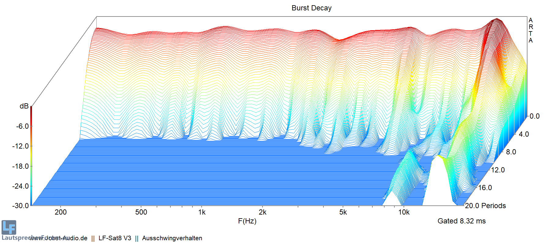

Ausschwingverhalten
Ausschwingverhalten
Einzelwege inkl. Verpolung und Phase

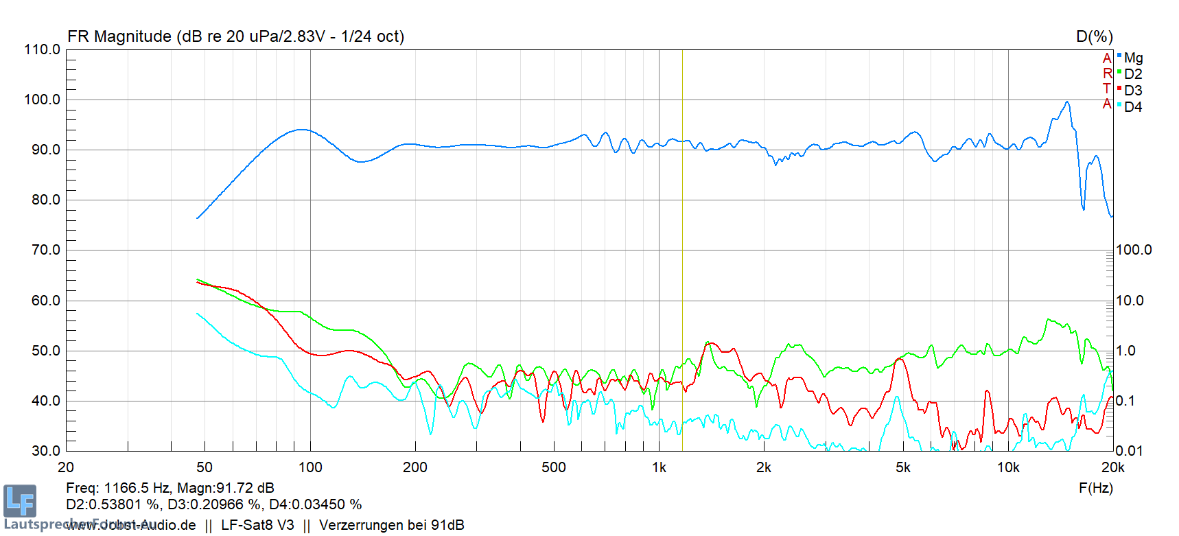

Verzerrungen bei 91dB

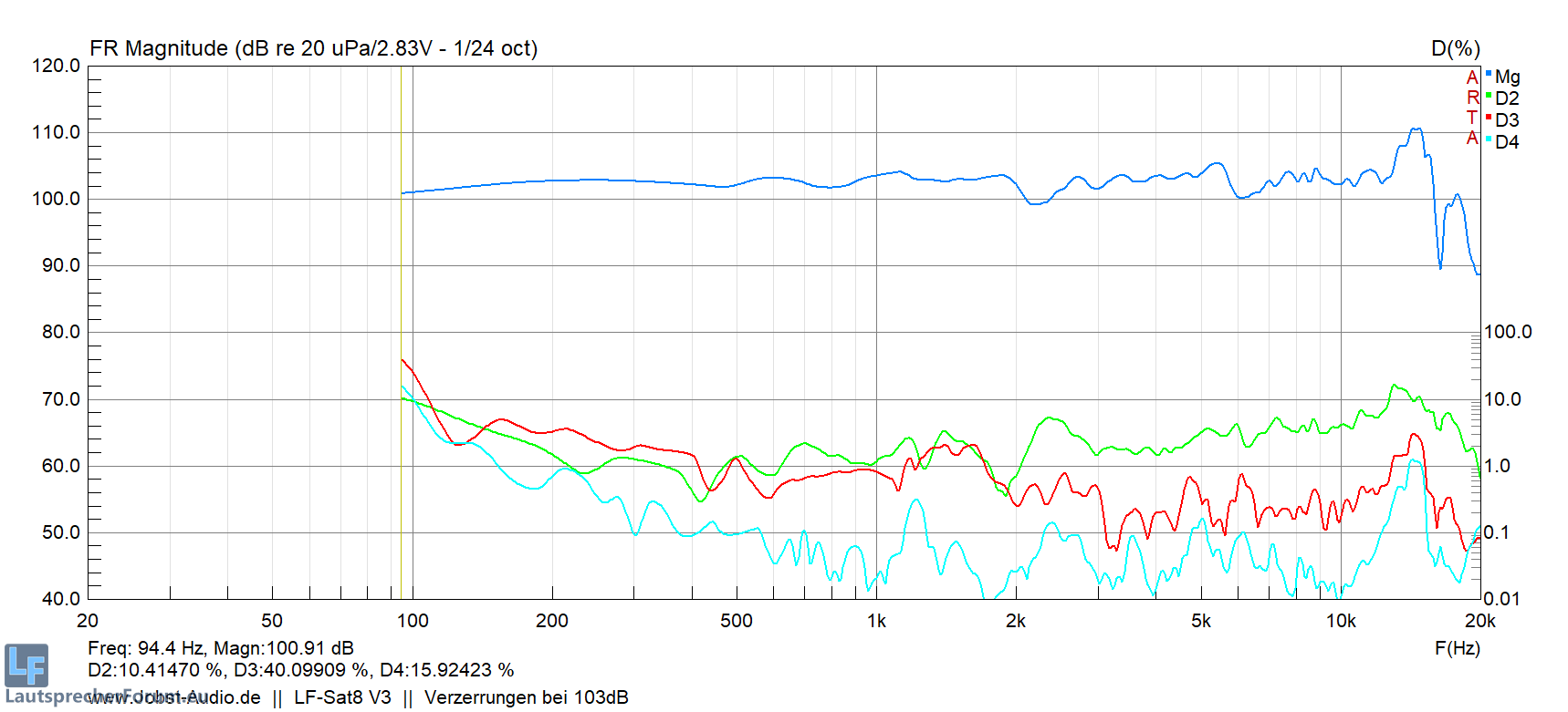

Verzerrungen bei 103dB

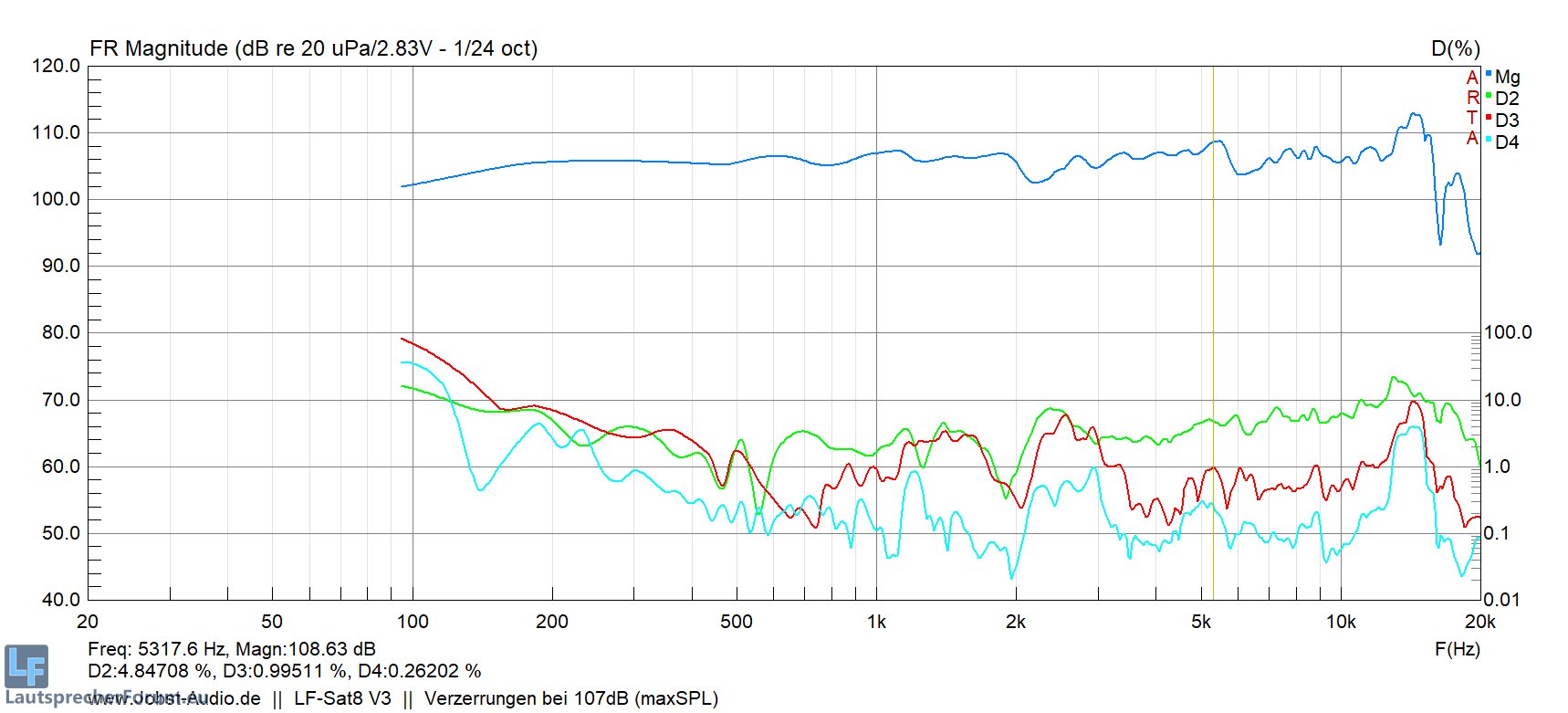

Verzerrungen bei MaxSPL
Horizontale Abstrahlung in 5° Schritten
Chassis unbeschaltet

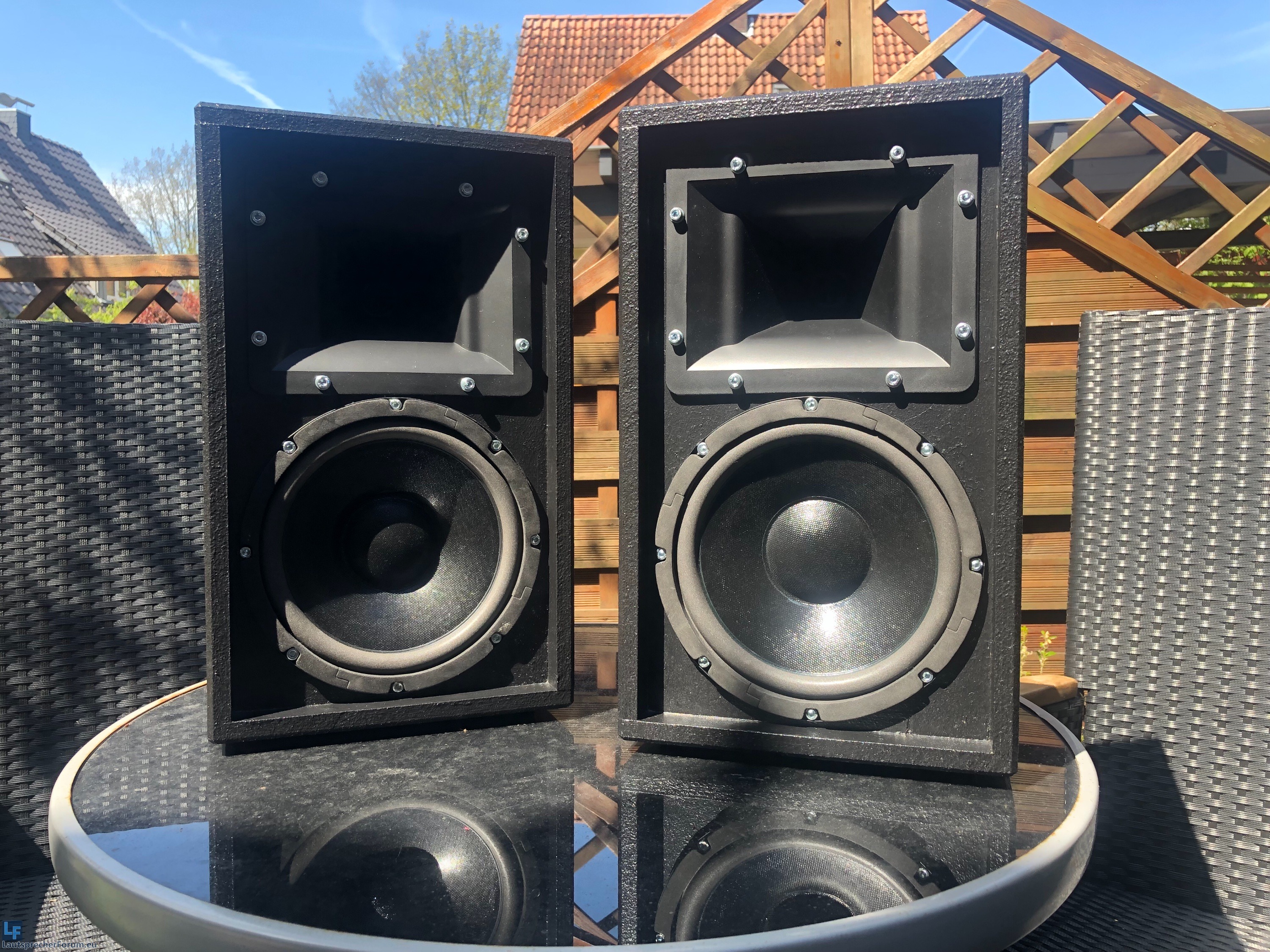

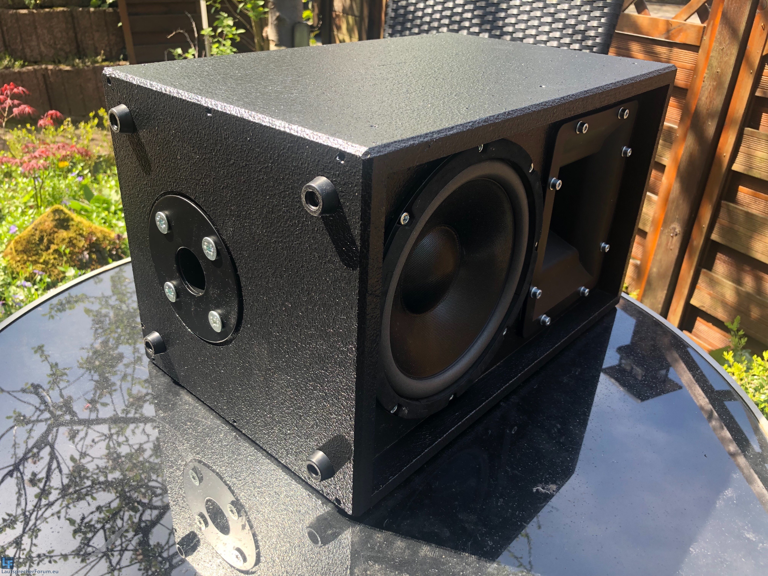

Hab heute das Pärchen LF-Sat8 V3 fertig, es fehlt nur noch die Warnex Lackierung. Leider hab ich in der einen Weiche wohl einen Fehler drin, klingt absolut muffig :ugly: Wird heute Nacht noch kontrolliert/verbessert.
[Externes Bild laden...]
Habe allerdings ein paar Fragen zur Sat8 wo ich eure Unterstützung bräuchte und hoffe das ist ok dies hier reinzuschreiben statt in einem neuem Thread.
#1.
Beim zusammenbauen heute ist mir aufgefallen, dass sich das Horn nicht komplett reinschrauben lässt. Es will sich schon am Anfang verkanten aber mit ein wenig hin und her kippen ging es dann. Wie man aber auf den Bildern sieht, kann ich es nur maximal zur hälfte reindrehen und dann ist schluss, noch mehr und ich glaube dann bricht das Kunststoff vom Horn :-| Ist das so richtig? Ist es ggf sogar egal? Komponenten sind Kenford COMP-34S + McGee HL607

#1 Das haben die super günstigen Komponenten leider manchmal so an sich..... keine Ahnung wieso.
Hier hilft dir der Föhn weiter ;-)
Gewalt geht auch, dabei kann's aber aufreißen, heiß machen geht dabei recht gut. Schön gleichmäßig und ab geht's.

Ok, dann geht's dem Horn nachher an den Kragen ^^ Danke für den Tipp. Eine PDF habe ich bisher nicht erhalten, am Paket selber waren die Unterlagen von der Sat8 V3 + DSP Settings, diese hab ich dir einmal per PN geschickt zum abgleich.
Beitrag von blaken3y »
Mit dem aufwärmen des Horns und direktem aufschrauben hat das gut geklappt, danke für den Tipp.

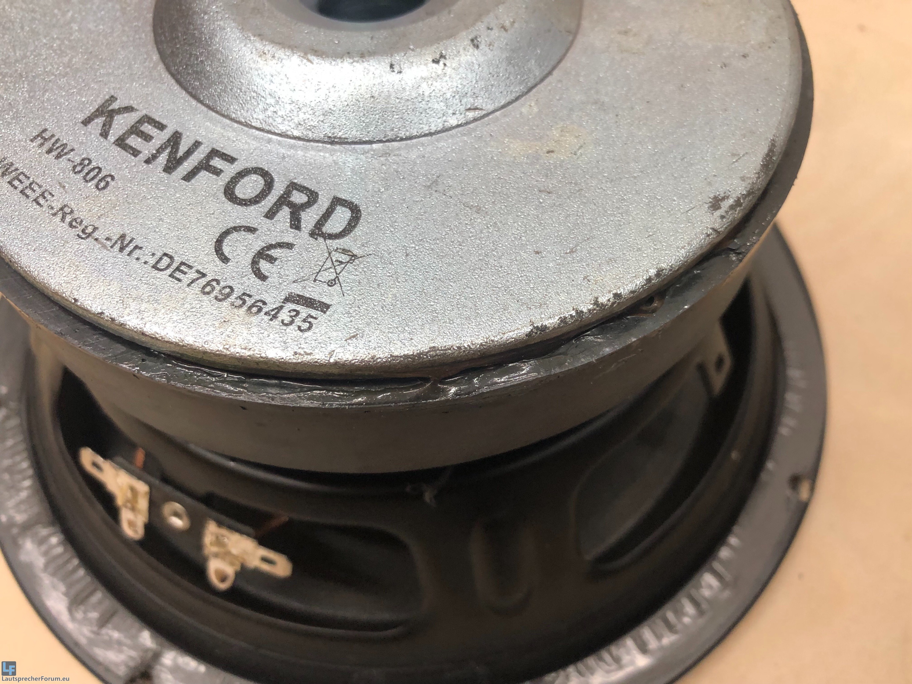

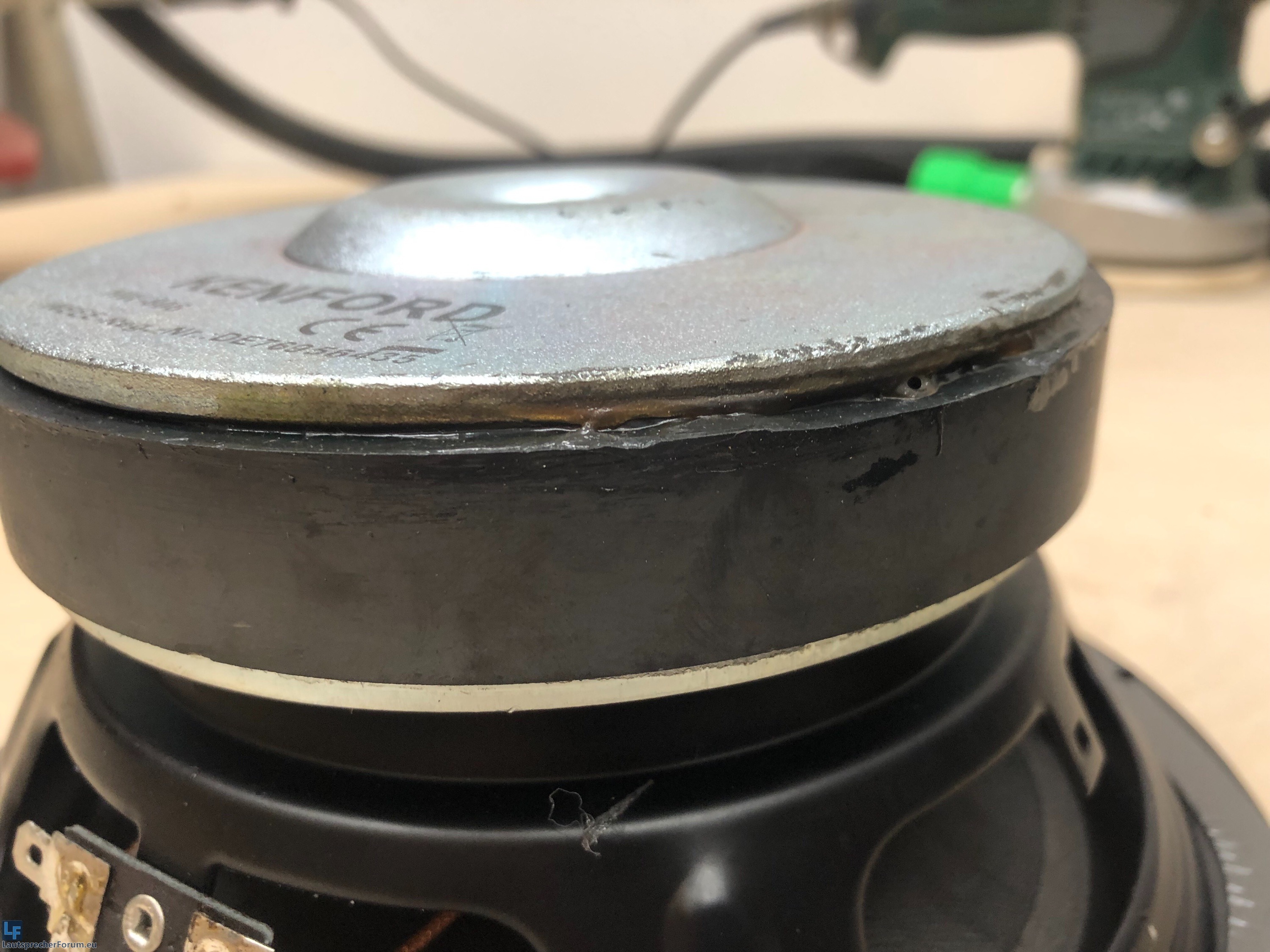

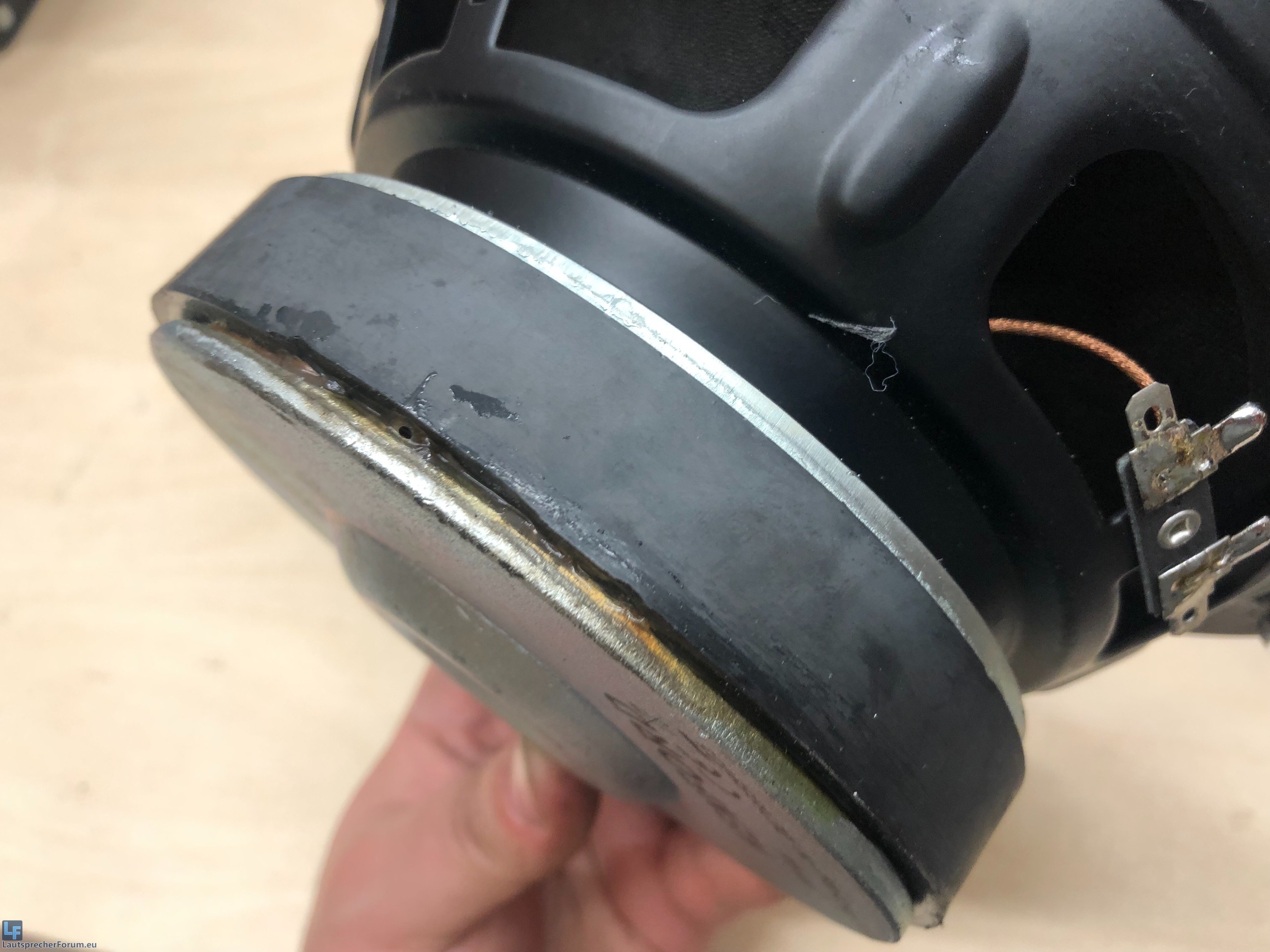

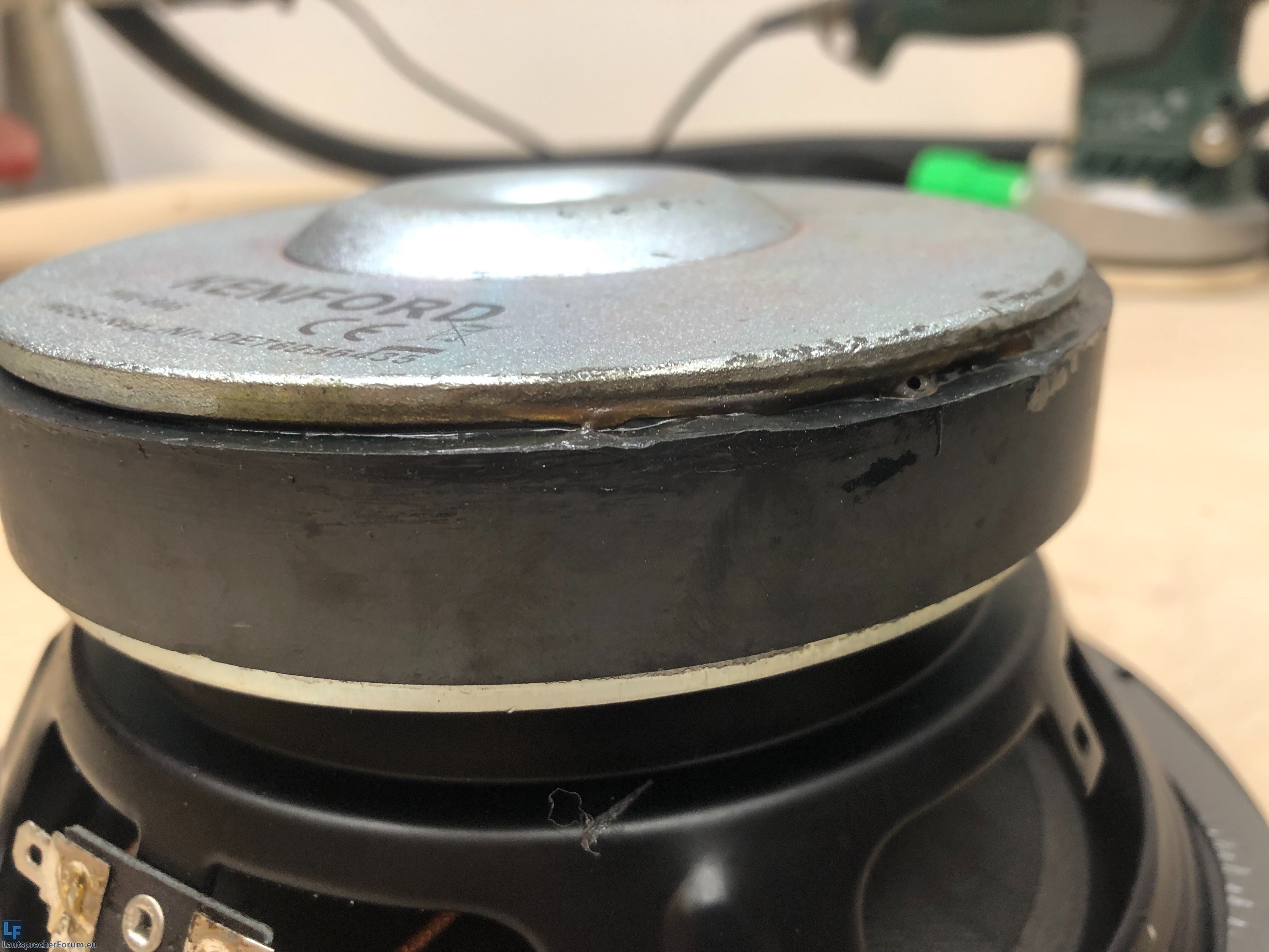

blaken3y hat geschrieben: 5. Mai 2021 20:59 Leider hab ich in der einen Weiche wohl einen Fehler drin, klingt absolut muffig :ugly: Wird heute Nacht noch kontrolliert/verbessert.
Nachdem ich die eine Weiche nun 2x geprüft hatte, 1x sogar von jemanden nochmals Prüfen lassen, Wiederstände nachgemessen usw hab ich nun die Ursache gefunden nachdem ich die Weiche quergetauscht und die Widerstände der HW806er geprüft habe.
Da habe ich wohl Pech gehabt und Kenford hat hier echt sehr rumgeschlampt auch wenn dieser nur knapp 20€ kostet. Der gut klingende 806er hatte übrigens ~7,7Ohm, dieser hier auf dem Bild knapp 7Ohm.
Naja, da bei Jobsti im Shop ein neuer 7-9Wochen Lieferzeit haben soll ist nun ein neuer bei eBay bestellt, hoffentlich in besserer Qualität 😅
Wollte das nur mal erwähnt haben, vlt gibt es bei Kenford in diesem Preissegment ja Qualitätsmängel ?
Hier mal noch 2 Bilder vom fertigen Lf-Sat8 V3 (mit defektem Tief-Mittel Töner, sieht man ja aber nicht ^^)
