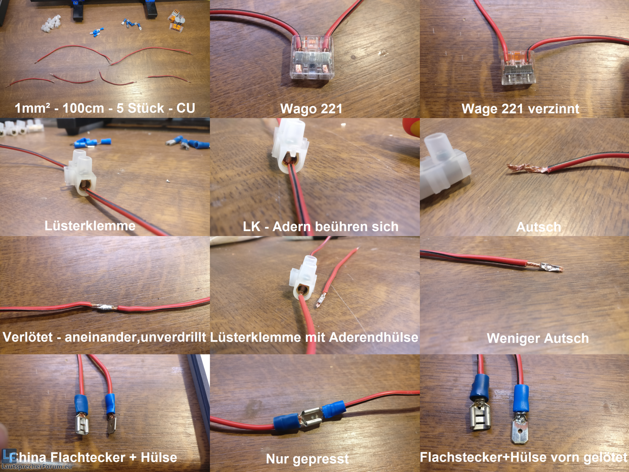

Dabei habe ich folgendes vermessen, mit jeweils 100cm 1mm² CU geteilt in 5 Stücke,
also auch jeweils 5 Verbindungen:
• Lüsterklemmen
- Einfach, Adern Berühren sich & mit Aderendhülse
• Wago 221 3er Klemme (32A/400V)
- Verbindung auf 1+2 und 1+3, jeweils rohe Litzen als auch Verzinnt.
• Litzen direkt aneinander gelötet, aber nicht miteinander verdrillt.
• Flachstecker + Flachsteckerhülsen
- Nur Verpresst, als auch frontseitig gelötet.

Ergebnisse:
Strippe: 1,0mm² Kupfer OFC
Länge: 100cm
Stücke: 2x 25cm + 4x 12,5cm
Verbindungen: je 5
R StrippeR in mOhmVerbindung
12,5 31,2 3,74 Lüsterklemme 4mm²
12,5 15,1 0,52 LK Ader an Ader
12,5 13,4 0,18 LK Aderendhülse
12,3 19,1 1,36 Wago 221 1+2
12,3 20,8 1,70 Wago 221 1+3
12,3 14,1 0,36 Wago 221 1+2 Löt
12,3 14,2 0,38 Wago 221 1+3 Löt
12,3 14,0-14,9 0,34-0,52 Wago 221 1+2 Löt Bewegung
12,3 12,3 0 Direkt Gelötet
12,4 17,7 1,06 Flachstecker + Hülse Press
12,4 13,9 0,3 Flachstecker + Hülse Löt

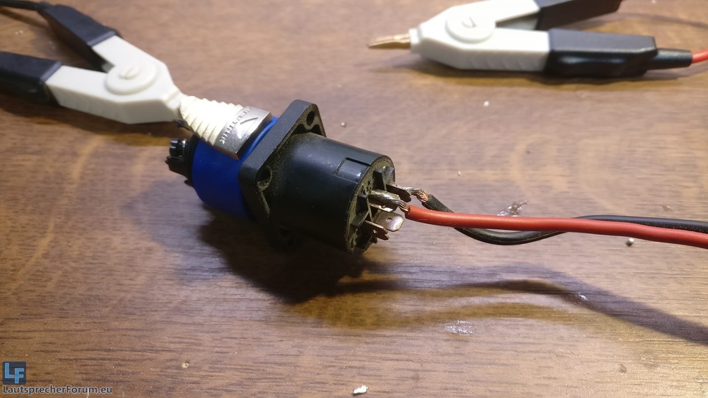

Als Messgerät diente ein MilliOhmMeter, da meine LCR Messbrücke bei DCR, 100Hz und 120Hz
nicht genau genug ist, 10kHz und 100kHz fande ich praxisfern, zumal wir hier auch ne lange Leitung genutzt haben.
Die Messleitungen betragen 0,25 mOhm und wurden nicht abgezogen,
für Absolutwerte, muss der Wert also überall abgezogen werden.

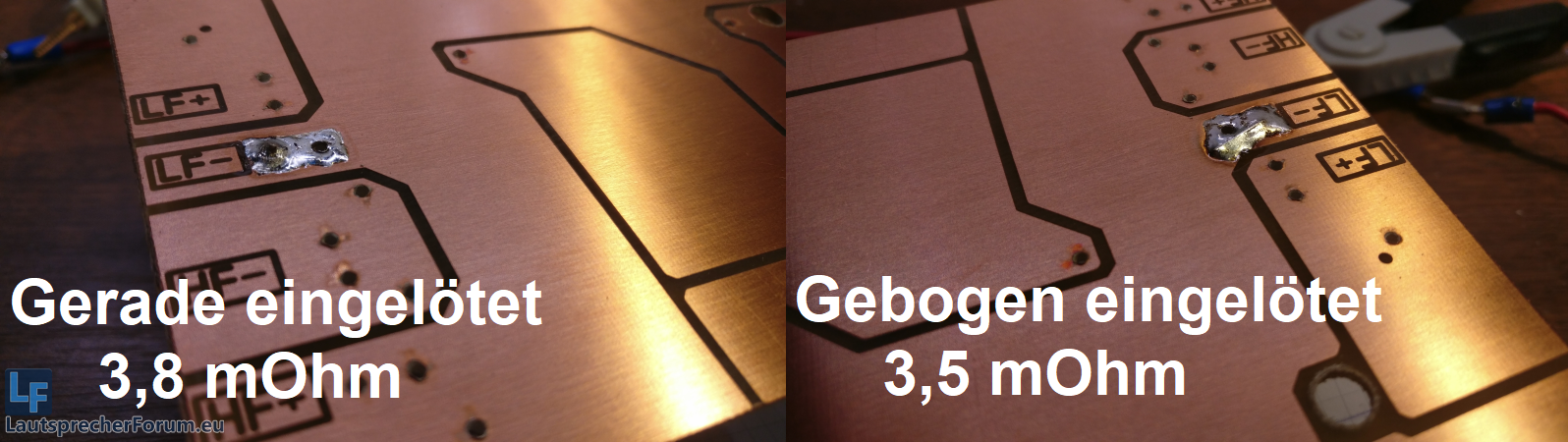

Messung/Bild von einer Platine mit 35µ Kupfer.
Hier habe ich ein ca 4cm kurzes Stück verzinnter Kupferdraht eines Kondensators genutzt.
Der Draht wurde erst gerade eingelötet, danach auf die Platine gebogen und eingelötet.
Das ganze jeweils doppelt, damit man an den beiden Drähten messen kann.
Die Fläche, bzw. Entfernung der Beiden Messpunkte beträgt circa 14cm.
Wie in voriger Messung vom reinen Lötzinn, sehen wir, dass die Theorie von ~0,2mH WorstCase circa hinkommt ;)

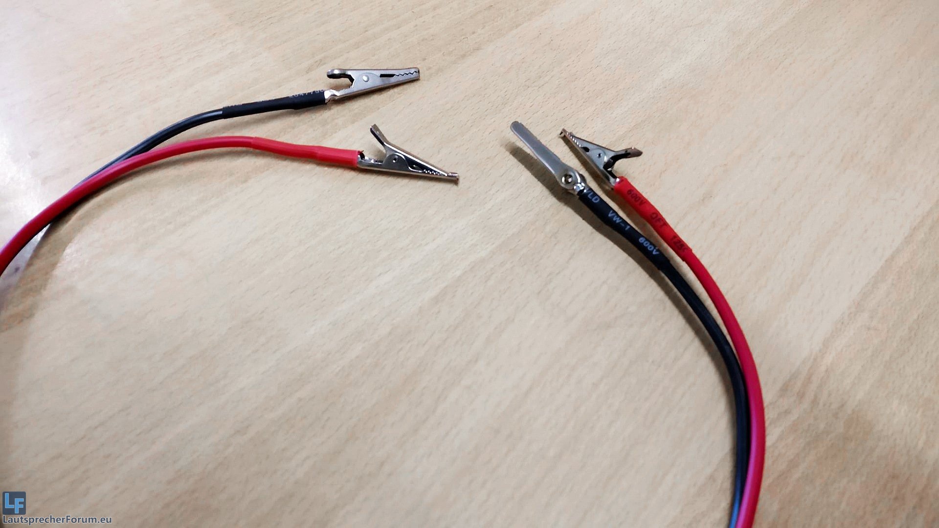

Was den Frequenzweichenbau, bzw. Entwicklung angeht, nutze ich persönlich
selbst gebaute Krokostrippen, 2,5mm² Kupferlitze mit Hirschmann AGF 20 dran.
Sofern es geht verbinde ich die Bauteile aber direkt, Anschlusspins aneinander und eine Krokoklemme drauf.
Der Widerstand beträgt grob 1,2 mOhm bei 15cm und 2 bis 2,9 mOhm bei den 35-55cm langen Strippen.
Das kommt auch ganz gut mit etwas längeren Leiterbahnen auf Platinen hin.
Vorsicht bei den ganzen bunten Billig-Krokostrippen, die können gerne auch mal 0,5 bis 1 Ohm aufweisen, also lieber Finger weg!

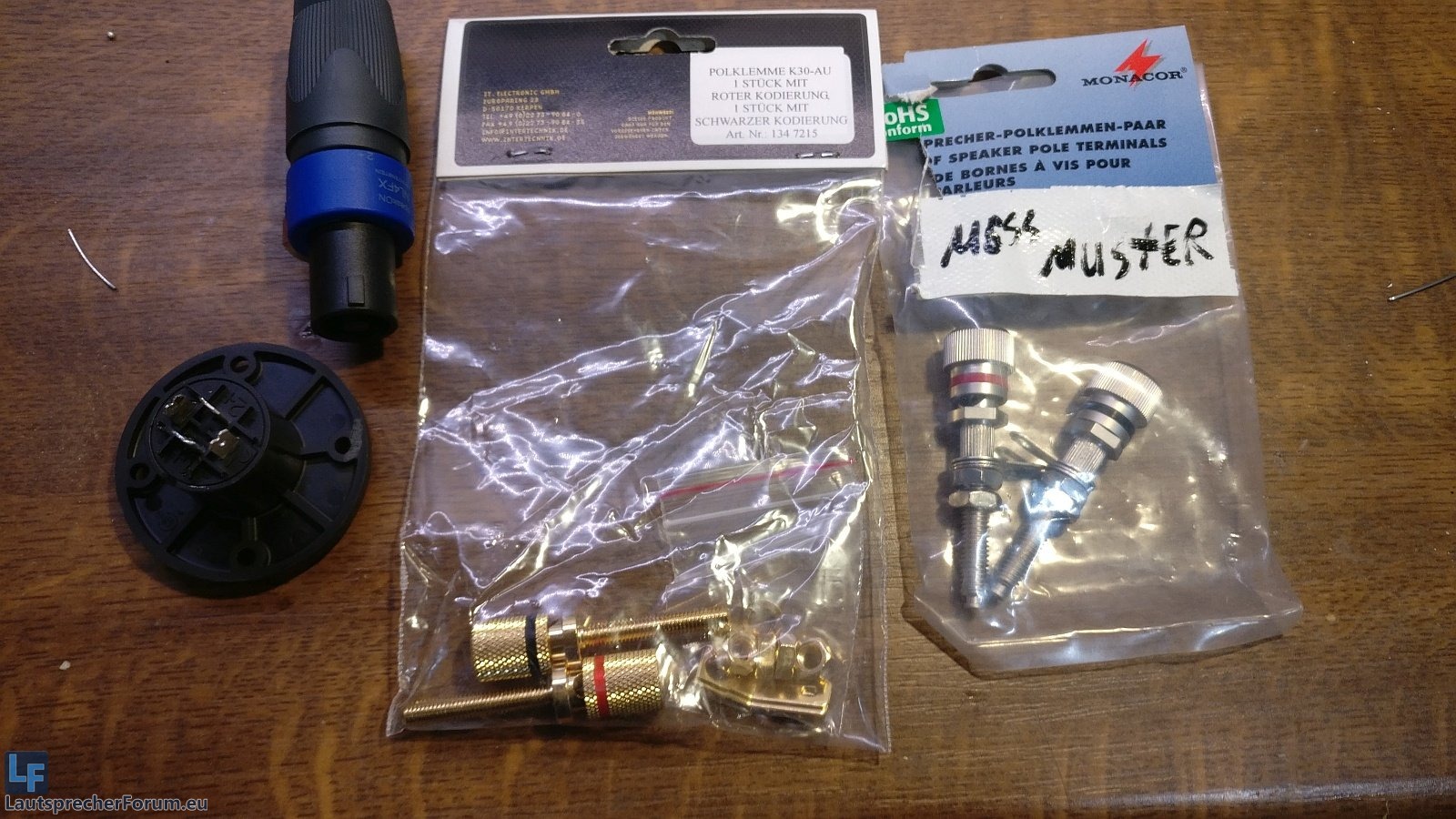

Anschlüsse:
Gemessen wurde:
- Intertechnik K20 (Messing vergoldet)
- Monacor BP-420 ("Metall" vernickelt)
- Neutrik NL4MPR mit NL4FX (Messing 4µm versilbert)

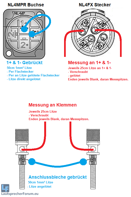

Anschluss: 100cm 1mm² Kupferlitze
Die 50cm Litze wurde an die Anschlüsse der Polklemmen gelötet, darüber wurden 2 Polklemmen miteinander verbunden.
In die Schraubklemmen wurden die 25cm Litzen geschraubt.
Bei Neutrik wurden die 25cm Litzen in den NL4FX Stecker verschraubt (später gelötet)
und Pin 1+ mit 1- mit der 50cm Litze gebrückt (Flachstecker gepresst, Flachstecker gelötet, dann Litzen direkt gelötet).
Der Stecker kam in die Buchse, somit haben wir Stecker inkl Buchse vermessen!
11,7 15,1 3,40 NL4 Buchse mit Litze in Flachstecker gepresst + Stecker geschraubt
11,7 13,9 2,20 NL4 Buchse mit Litze in Flachstecker gelötet + Stecker geschraubt
11,7 13,3 1,60 NL4 Buchse Adern direkt angelötet + Stecker geschraubt
11,7 13,2 1,50 NL4 Buchse Adern direkt angelötet, auch im Stecker
11,7 12,7 1,00 Intertechnik K30
11,7 11,8 0,10 Monacor BP-420
RÜ: Übergangswiderstand mOhm pro Verbindung!

NL4MP(R) mit gestecktem NL4FX ohne Litzen, direkt an jeweils 1+ gemessen:
- "neue" Buchse / Neuer Stecker: 1,5 mOhm (siehe weiter unten "Zustand")
- "Alte" Buchse / Neuer Stecker: 1,65 mOhm(siehe Beitrag #8)

Update altes Zeugs:
10 Jahre alte Buchse.
Hing offen immer am Messtisch genau vor dem offenen Eingangstor der Werkstatt.
Messung sagt 1,65 mOhm ohne Kontaktsäuberung, aber mit neuem Stecker.
Da weiß man nun wofür man zahlt und wieso Neutrik die Kontakte versilbert 😃
Zum Vergleich: Bei einer neuen Buchse samt gleichem Stecker, messe ich identisch angeklemmt 1,5mOhm
Neutrik Datenblatt sagt <2mOhm.
