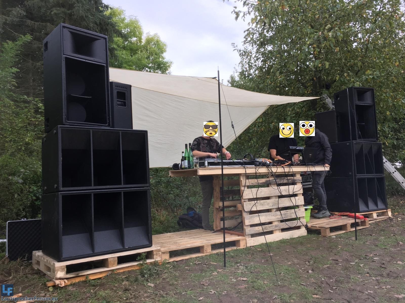

ich plane gerade eine Lowmid-Erweiterung meines Systems. Es soll zwischen Limmer 308 und 215 spielen und etwa den Bereich von 120-200 hz abdecken. Musik ist elektronisch.
Vorab: Ja ich weiß, dass ich mit einer anderen Sub/Top Kombination mit weniger Ärger zum Ziel kommen könnte. Das Material ist allerdings schon vorhanden, mir gefällt der Sound und es ist ein Hobby ;)
Ich suche nun also nach dem vierten Weg. Nach meinen Recherchen habe ich erstmal HD15 und Cubo aussortiert, da sie wohl weder klanglich die Offenbarung sind, noch gerne in den Bereich um 200 hz getrieben werden, ES18-BPH scheint mir auch nicht sinnig. MKB-230 spielt wohl im oberen Bereich nicht so sauber - schlussendlich scheint mir MKH-230 als der Lautsprecher der Wahl.
Hat jemand von euch denn schon Erfahrungen mit der Kiste, oder einen alternativen Vorschlag? Muss nicht auf Teufel komm raus Selbstbau sein, würde mir für den Bau ohnehin Hilfe von einem Schreiner holen.

Woher kommst du? Ich habe in etwa das Gleiche vor, nur das es sich bei mir um Horntops mit Limmer 302 Flare handelt. Die Lösung mit dem MKH-230 ist bisher auch mein Favorit, da dieser recht ähnliche Abmessungen wie der Limmer 215 Bass hat (Limmer: B 610 mm x H 910 mm x T 772/902 mm MKH-230: B 600mm x H 780mm x T 780mm) und für diesen Einsatzbereich oft gelobt wurde.
@pysos könnte man das MKH-230 auf eine Grundfläche von 610mm x 772mm umrechnen, damit es bündig auf die Limmerbässe passt? Das MKH-230 müsste dazu ja nur 10mm breiter und 8mm weniger tief werden.
Ich würde gerne halbe MKH-230 bauen, da ich so auf eine angenehme Stackhöhe komme und vier gleiche Stacks erhalte. Wenn man die Tops höher als auf 2 liegende Limmerbässe heben möchte, wirds kritisch... Mit einem aufrecht stehenden Limmerbass + halbem MKH-230 komme ich auf eine ähnliche Höhe. Kommt ein halbes MKH-230 pegeltechnisch mit einem Limmer 215 Bass mit?

Habe 2 Limmer 215 und auch, ich glaube 4 MKH 230...
Die Limmer gehen erst bei 50Hz richtig gut, die MKHs starten so bei ca. 80Hz
ich denke, da ist das Limmer der falsche Sub zum MKH, oder der Aufwand zu groß :/
Ich mag meine Limmer, finde aber dass da normaler Weise kein Kick wirklich erforderlich wäre: den können die selber :)
Schaffen Deine Horntops keine 130Hz?
Sonst wäre das MKH ggf. trotzdem richtig und Du könntest langfristig über tiefere Subs nachdenken :)
