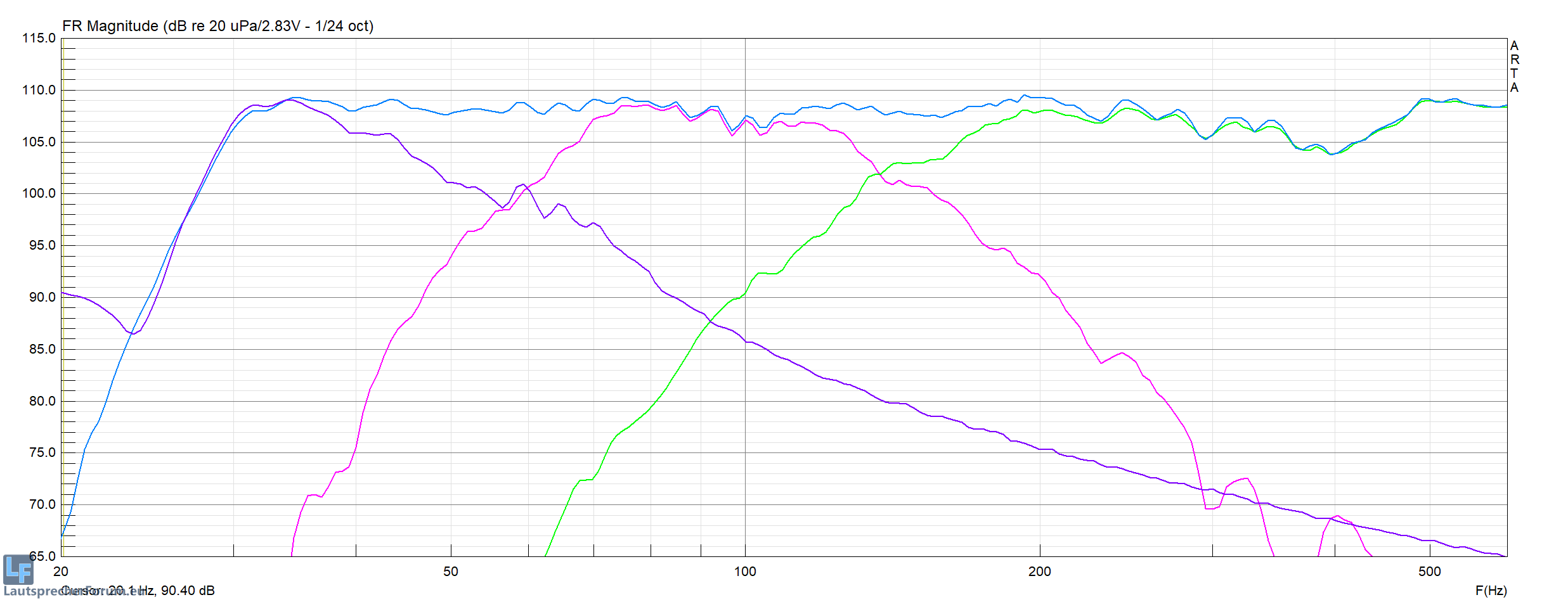

Die MTH46 scheinen laut Frequenzschrieb bei ca. 110Hz ziemlich steil abzufallen. Mit der Ankopplung bei 120Hz kann es sein, dass Du Dir da zwischen geschätzt 110Hz und 140Hz ein ziemliches Loch eingehandelt hast. Da mal ein Setup einzumessen/einmessen zu lassen könnte Wunder bewirken. Doppel-12er Tops sollten doch eigentlich ziemlich gut für Dich passen.

Das wäre optimal, wenn das 212 nur eine DSP Anpassung bräuchte. Wir haben schon viel probiert mit dem EQ der Übernahmefrequenz, den Filtern, dem Delay usw. sind aber nie zum gewünschten Ergebniss gekommen. Ich glaube meine Erwartungen dürften eher das Problem sein. Eventuell bräuchte man um diese zu erfüllen bereits 4 JM Sat 212
Ja das ist genau das Problem, das MTH 46 ist sehr schwach im Kick dafür aber sehr "fett" im Bass und klingt aufjedenfall Tiefer als es laut Messungen und Simulationen gehen sollte.Jobsti hat geschrieben: ↑7. Jul 2020 20:28

Ein übliches 3-Wege-Setup kann dann so aussehen:
Meines Erachtes reicht dieser so von 90-200Hz, sehr viel spielt sich im Bereich der üblichen XO ab (100-150Hz), entsprechend ist ein vermessenes Sub-Sat Setup hier essentiell wichtig.
Wenn man jetzt ein übliches Horntop drüber schnallt, ist dies üblicherweise frühstens ab 160Hz nutzbar, eher sogar 180-200Hz.
Somit muss darunter alles der Sub oder Kickfiller übernehmen. Alles ab der Einsatzfrequenz des Horntops knallt dafür aber richtig gut im Regelfall.
Baut man im üblichen Stack auf, kann man das mit hoch-spielenden Bässen problemfrei bewerkstelligen (sofern man Erfahrung mit sowas hat) , werden die Tops aber höher gehängt,
machen Kickfiller durchaus Sinn, evtl. sogar als Flugbässe (je nachdem wie tief das Top kann und wie aufgestellt wird).
Ein P3 z.B. kann man schon ab grob 100Hz nutzen, aber hat eben halt "nur" 15" im mini Hornflare versus 2x12" als Direktstrahler,
wobei das 085er Horn eigentlich auch erst oberhalb 150Hz richtig loslegt und eigentlich nur den Bereich 200-500Hz vestärkt.
So ne Kiste kann man nun auf Pegel auslegen, damit wird sie relativ Bassschwach und dünn, oder man biegt's gerade und ist dafür aber leiser (oder zumindest gleich) als eine übliche 212er Direktstrahler, im Maximalpegel dann erst Recht (Idr. halbe Belastbarkeit), oder im Idealfall (gleich laut, gleiche Belastbarkeit) dann nur mit etwas weniger Membranfläche.
Im Falle einer P3 oder P2 hat man im Vergleich zu einer 212er auch noch das Problem, dass oberhalb 500Hz alles nur von einer mini 6" Membran abgestrahlt wird.
Den Unterschied merkt man schon auf geringe Entfernung sehr deutlich.

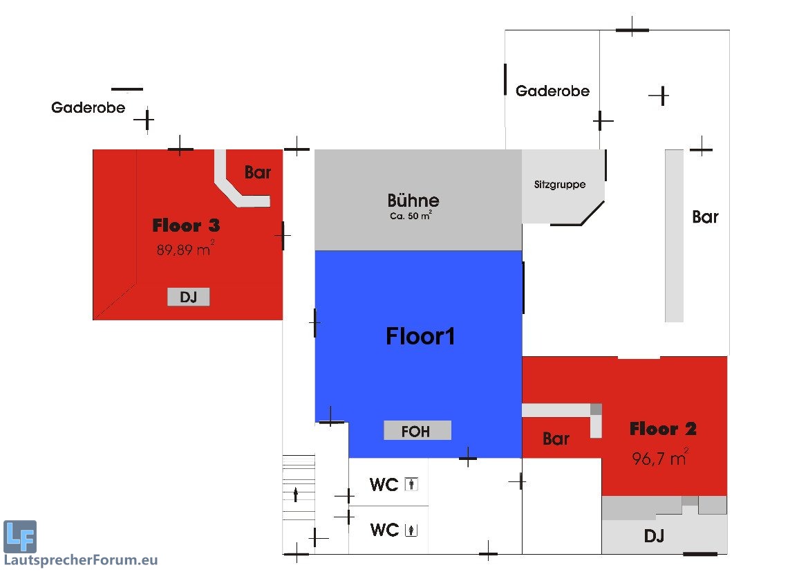

Ich habe mal eine Raumskizze des Clubs angehängt in dem wir uns aktuell meist aufhalten. Ich denke so kommt man hier auch ein gutes Stück weiter. Hier wird Raum 1 angemietet, der einen offenen und großzügigen Durchgang zum Barbereich hat.Jobsti hat geschrieben: ↑9. Jul 2020 12:25 @HammerSchmidt

Mal angenommen die MTHs lassen sich nicht weit über 100 Hz nach der Messung ankoppeln, sind dann Direktstrahler gegenüber Kickfillern inkl. Horn noch immer vorzuziehen?

Auf der Skizze sieht das mehr nach 15m aus. Delayline wäre sicher cooler als vorne riesige Tops, das geht aber nur gut, wenn man auch auf der Hälfte des Raumes fliegen kann. Bei den Entfernungen ist das aber auch echt nicht so wichtig.Da muss man ja keine 10m weit kommen

Also wenn man die Skizze anschaut müsste der Floor ca. 100m² haben bei ungefähr quadratischen Abmaßen.
Wo siehst du da 15m?

Für mich sieht der Floor 1 doch ne ganze Ecke größer aus als der Floor 3, außerdem kommt noch die Bühne dazu, wo man die Tops intelligenterweise draufstellen könnte. Grade um eine gleichmäßige Lautstärke über den Floor zu kriegen würde es ja sogar Sinn machen die Tops ganz ans Ende der Bühne zu stellen. Spart man sich auch den DJ Monitor

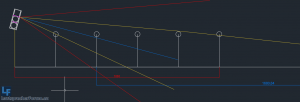

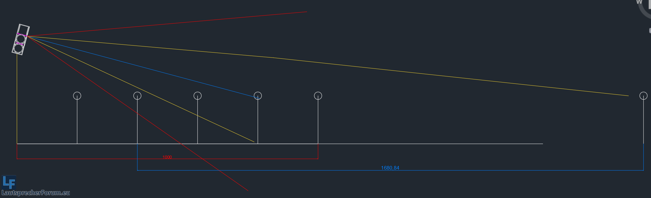

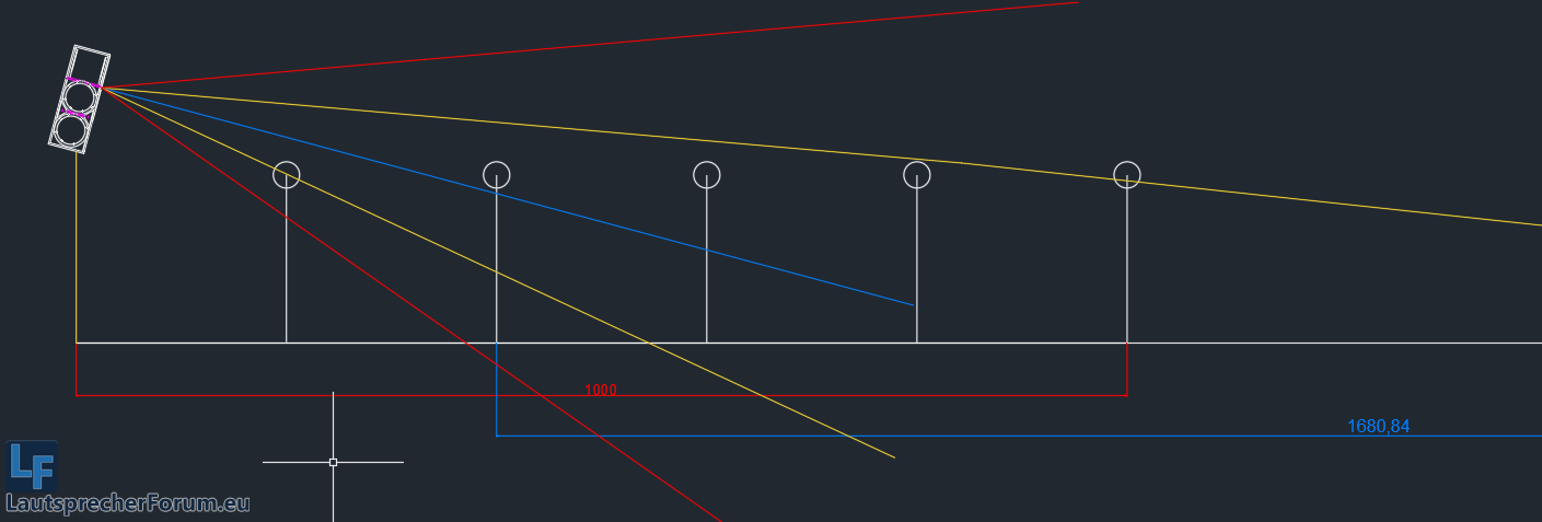

Ein 212er hat mittig einen Sweetspot (Singlekisten auch, aber bei Doppelten enger oder breitbandinger), in diesem läuft alles noch sauber, ist also der optimale Bereich.
Darüber gibt's Einbrüche im mittleren Frequenzbereich, damit kann man ausreichend beschallen, aber nicht ganz optimal.
Beim JM-Sat212 ist der optimale Bereich 20°, mit mittleren Einbrüchen dann 20°-40°.
Um so weniger man sich den 20° nähert, je besser.
Das ganze habe ich mal aufgezeichnet.
Blau 0°
Gelb 20°
Rot 40°
Leute sind mit je 2m Abstand eingezeichnet.
Gewinkelt wurden hier übliche 15°, Unterkante auf 3 Meter.
Hier sehen wir, dass das nix für den Nahbereich ist, sondern erst ab knapp 5 Metern, dafür bis ganze 17 Meter weit hinten.
Will man auf 3m hoch, aber die Vorderen noch beschallen, muss also noch wesentlich mehr angewinkelt werden, jedoch ist der optimale Bereich wesentlich kleiner!
So erwischen wir dann nur 3m bis 6m mit dem 20° Bereich.
Wieder auf 15°, Unterkannte dafür auf 1,85.
Hier erwischen wir im optimalen Bereich schon die Leute ab 2m Entfernung und kommen recht genau bis 10m hinter.
Die Vorderen (<2m) und Hinteren (>10m) befinden sich dann noch im 40° Bereich der Kiste, wobei das nach vorne hin kaum der Rede wert ist mit den paar cm
Noch optimaler wären nur 6-7° zu winkeln, damit man möglichst viele auf den 0° hat (wäre dann ab 6m der Fall, 20° ab 3-4m) , bzw. nah dran und dafür für die vorderen Reihen(1-5m) Infills nutzt.
Kurzum:
"So hoch wie geht", ist also nicht immer die beste Option. Wie in Bild 1, benötigen wir hier zwingend Infills, oder Frontfills, sofern die Leute näher als 3m dran sind.
Bei einem Horntop schaut das übrigens nicht anders aus, bzw. sind wir da eher noch enger im Gesamten.
