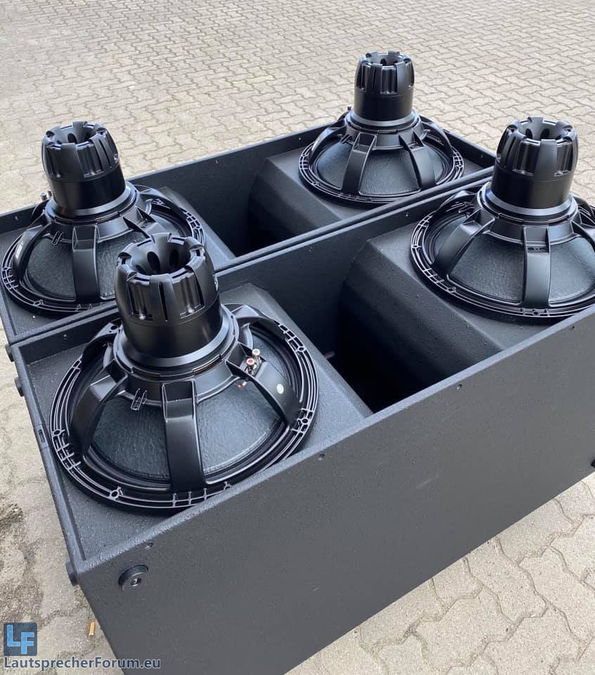

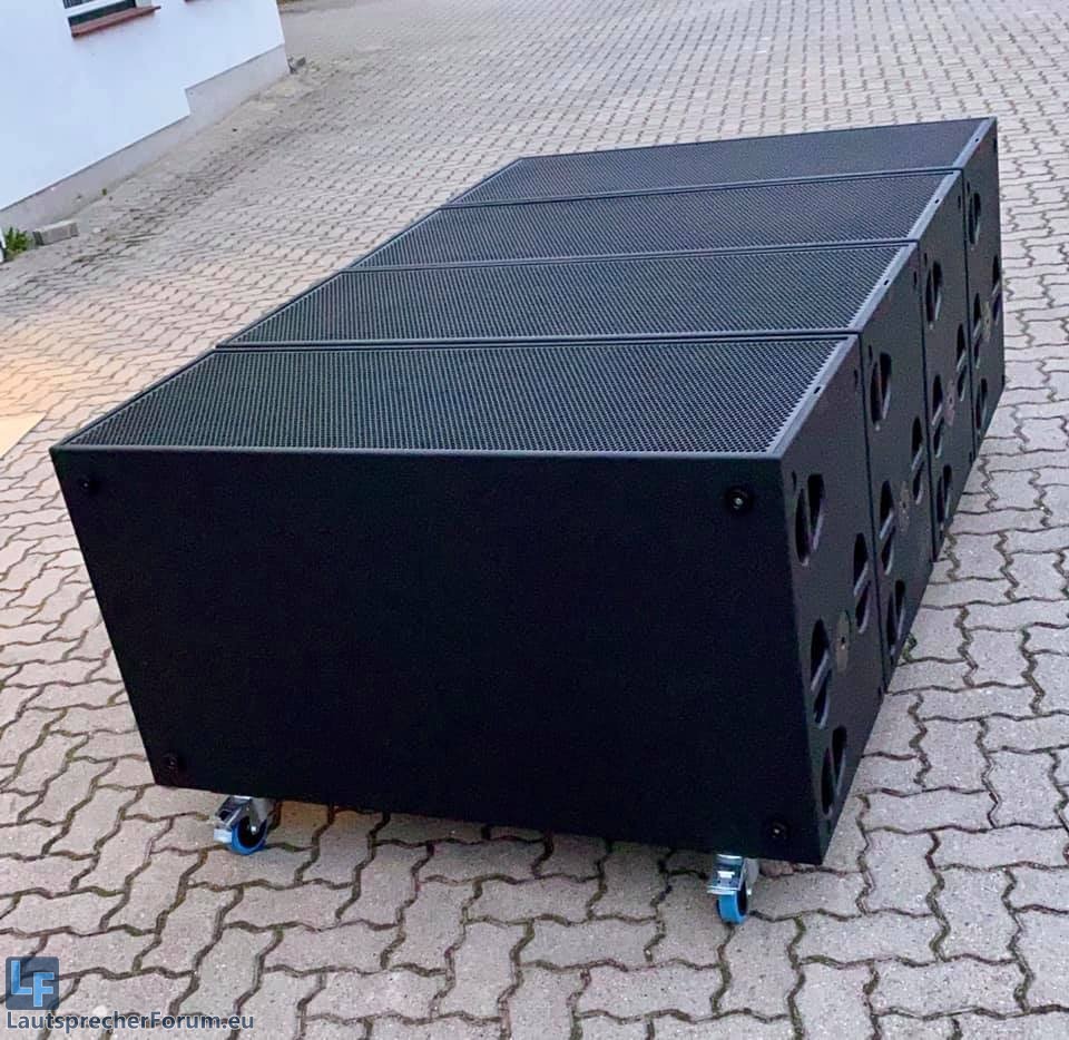

Beitrag von Heini »
Jens Droessler hat geschrieben: 29. Jul 2020 13:54 Technisch würde ich den 18SW115 etwas schlechter einstufen als den 18NTLW5000. Der Sound? Das ist Geschmackssache. Beide lassen sich aber eigentlich gut vergleichen. Beide tun‘s gut in 120 bis 140l bei 35 bis 37Hz Abstimmung.
Genau so ist es... In gleichen Gehäusen spielen die Pappen aber verdammt ähnlich.
Der NTLW hat halt Faktor 2,5 an Spulenoberfläche, was natürlich von Vorteil ist für die Wärmeableitung.

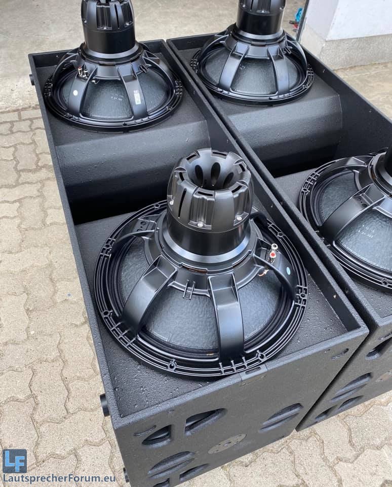

In meinen Aktuellen Doppel 18"ern sind auch die 18NTLW5000 verbaut. Insgesamt sind jetzt seit gestern 12 Stück dieser Subs fertig 8-)

Beitrag von Inspector »
Heini hat geschrieben:
Wie kommst du auf den Faktor 2,5 ? Vgl. Längen der Spulen im Spalt ?

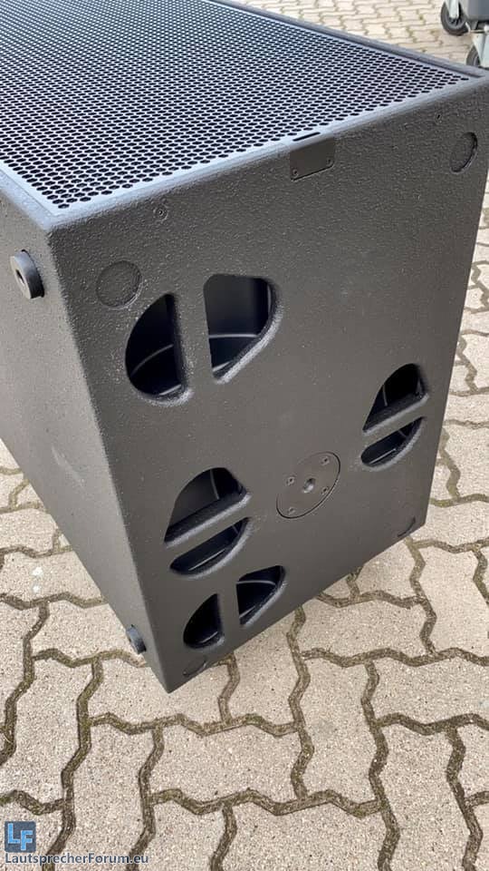

Schöne bassboxen btw 🙂 Erinnert mich daran dass ich meine auch mal vorstellen wollte (Kompakt-218er mit 18ds115)
