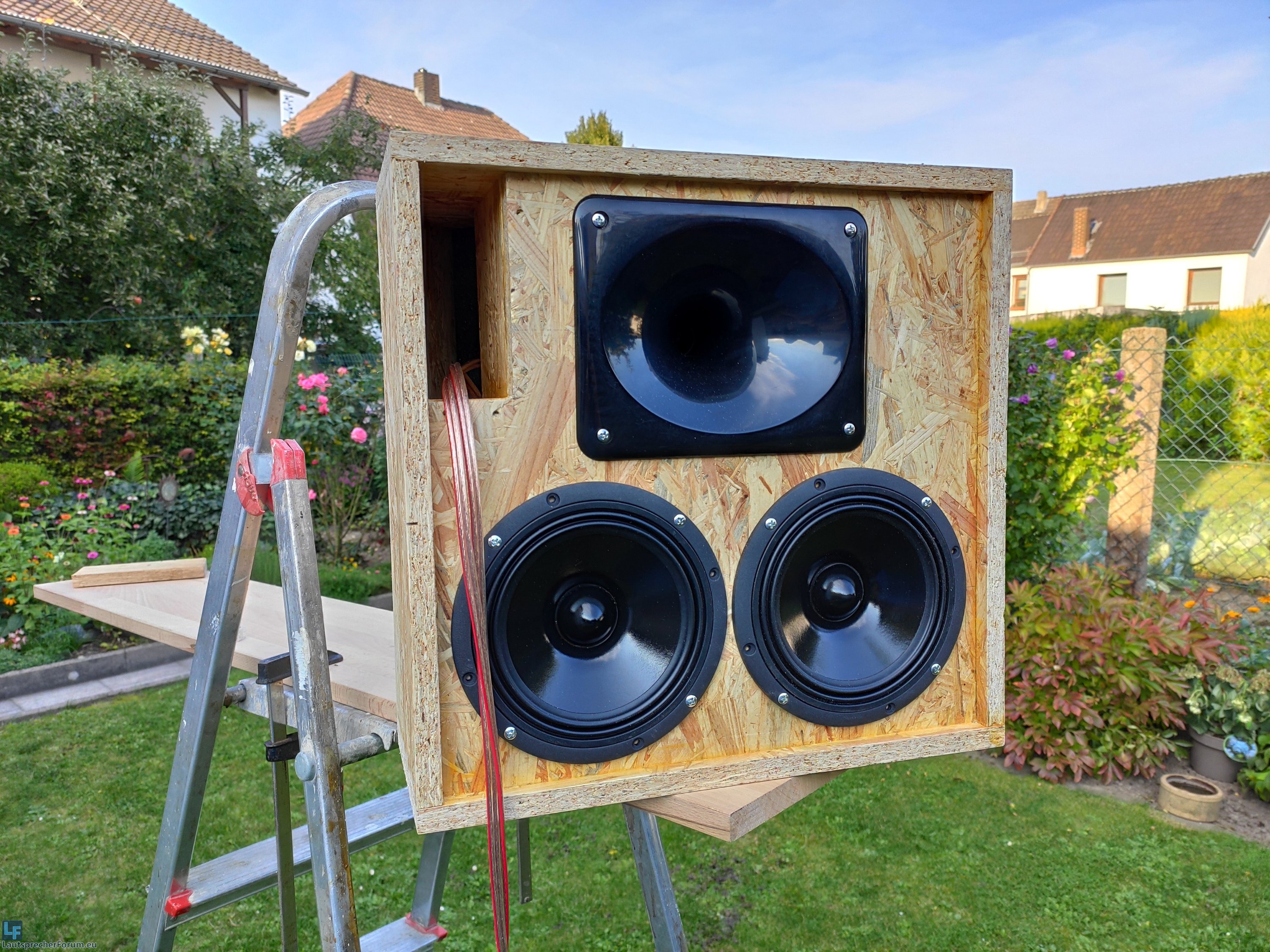

So hier mal ein kurzes Update,
habe einen Prototypen gebaut:

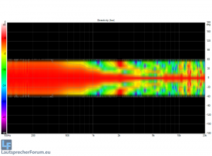

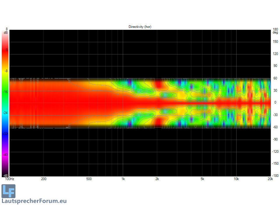

und auch gemessen, hier mal die horizontale Directivity von den unbeschalteten Tieftönern:

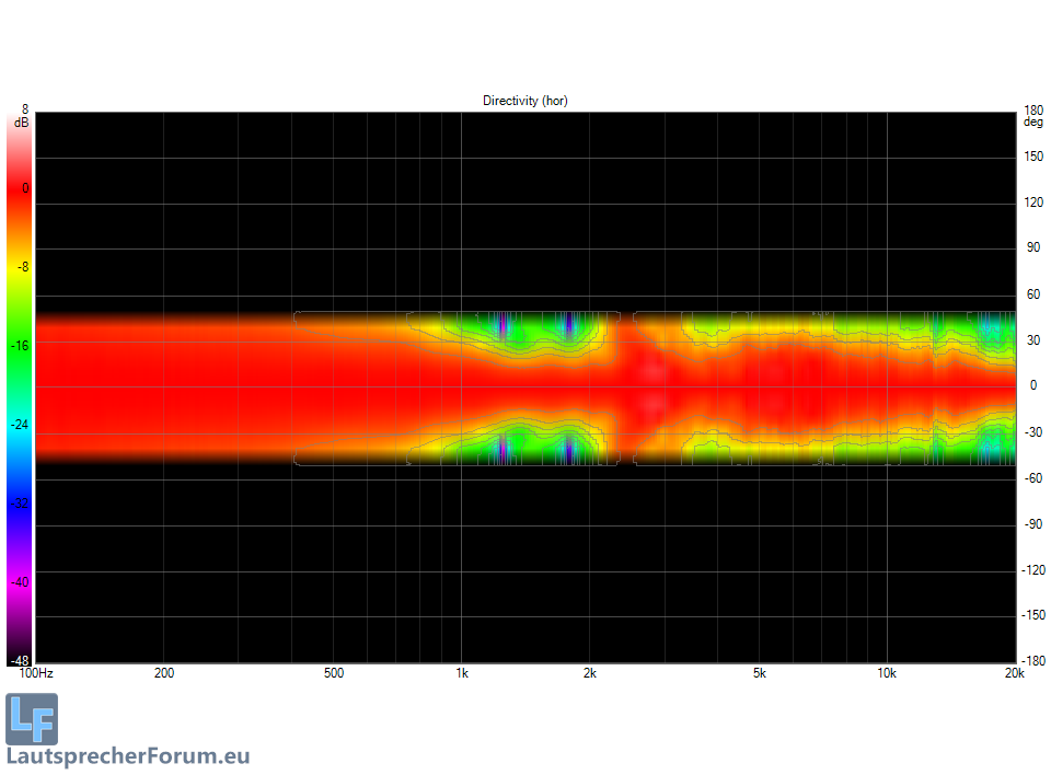

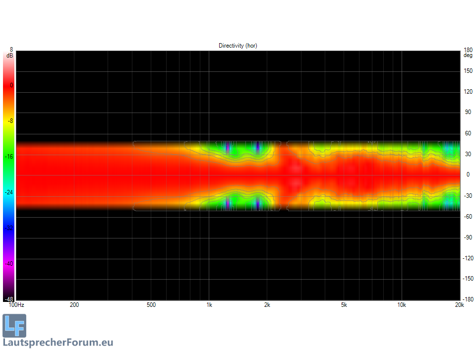

Und hier mal die horizontale Directivity mit einer Weiche die bei 1800hz ziemlich steil trennt:
Wie man sieht ist so ab 30 Grad schon ein ca 20dB großer Einbruch bei 1300hz, die Anordnung mit den Tieftönern nebeneinander funktioniert also nicht gut.
