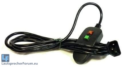

ich habe eine Eurolite N10 Nebelmaschine, die demnächst zum Einsatz kommen soll
Gesteuert wird die über eine Fernbedienung, welche man mit einem 3 pol. Kaltgerätestecker anschließt. Scheinbar schaltet die Fernbedienung also 230v.
Jetzt frage ich mich, inwiefern sich das auf Funkbedienung umbauen lässt. Ständig zur Fernbedienung rennen und den Schalter gedrückt halten ist ja ziemlich altmodisch, umständlich, unpraktisch etc.
Könnte man den Schalter in der Fernbedienung durch irgendeinen Funkschalter ersetzen? z.B. so ne normale Funksteckdose. Wie müsste man sowas verkabeln? Man bräuchte ja die Schaltungselektronik von der Steckdose, aber damit die funktioniert muss an dieser ja 230v anliegen. Müsste man diese also anstelle des normalen grünen Schalters (der in der Fernbedienung verbaut ist) verbauen?
Hab auch mal ein Bild vom Innenleben der FB gemacht: https://c.1und1.de/@519887095427236667/ ... p48fa4Eqjw
Zwischen dem blauen und roten Kabel liegt der Schalter. Dort müsste man dann quasi die Funktsteckdose dazwischenstecken?
Danke.

Was eigentlich am meisten stört ist, dass man den grünen Taster dauerhaft gedrückt halten muss zum Nebeln. Wenn man da so einen Einrastschalter verbaut wäre das schonmal praktischer, dann würde sie wenigstens "von selbst" nebeln, bis die Heizung wieder anspringt und das Nebeln dann sowieso gestoppt wird.. Vielleicht mache ich das einfach so. Das Kaltgerätekabel für die Fernbedienung ist schon etwas fragwürdig, ja. Keine Ahnung was sich Eurolite dabei gedacht hat. Der Nachfolger hat das auch nicht mehr. Am Schalter liegen übrigens 100V an, ist mir trotzdem zu riskant damit rumzubasteln.
Ne neue Kaufen mit up do date Funktionen macht theoretisch sinn, aber das bringt es nicht dafür dass ich die eigentlich nie verwende. Soll nur als Gag an Halloween draußen ein bisschen rumnebeln.. Der Einrastschalter reicht vllt. schon aus dafür.

Dann blockier doch einfach den gedrückten Taster. Eventuell reicht es, die FB fest mit Klebeband zu umwickeln. Ansonsten eine kleine Schraubzwinge oder sowas.
Das Innenleben sieht so aus, als könntest Du einfach die Kabelschuhe vom Taster abziehen und an einen Funkschalter anschließen. Der Funkschalter muss natürlich entsprechend spannungsfest sein. Viel Strom wird darüber nicht laufen, weil es vermutlich nur ein Steuersignal ist. Aber auch das kann man man mit einem Multimeter nachmessen.
Wenn ich etwas basteln müsste, würde ich ein mechanisches Relais nehmen, eingangsseitig per Vorwiderstand an ein Netzteil anschließen und das Netzteil an eine Funksteckdose. Das ganze dann noch berührungssicher verpacken. Ist natürlich nichts für eine gewerbliche Anwendung.
Ein Kaltgerätestecker als Signalanschluss kommt mir übrigens nicht sooo ungewöhnlich vor.
