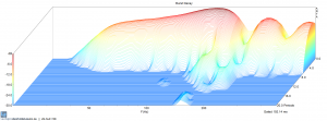

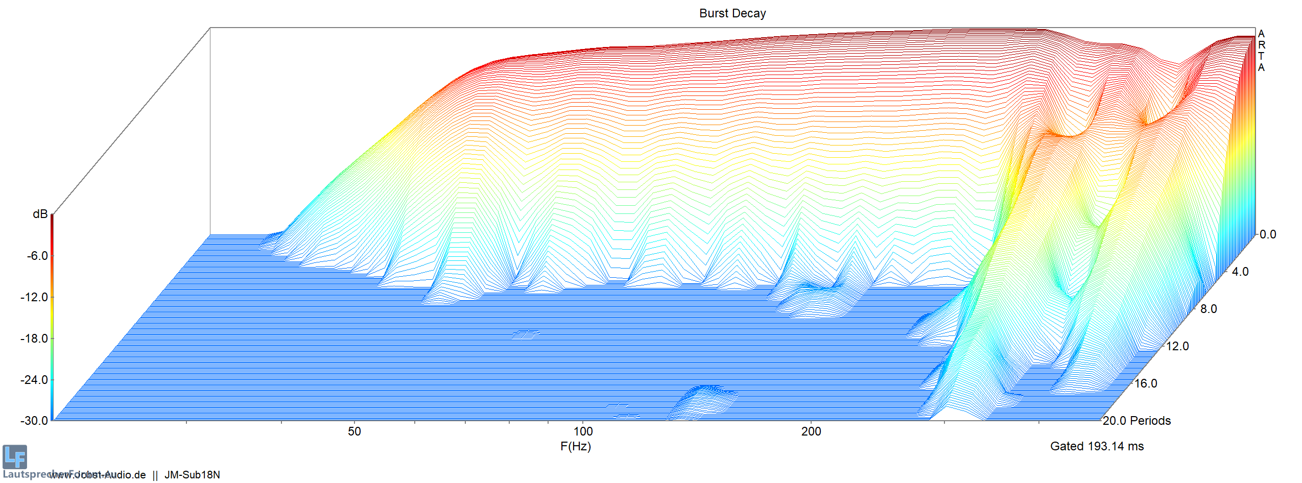

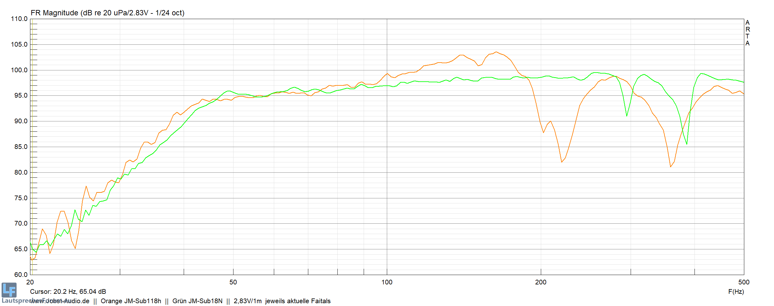

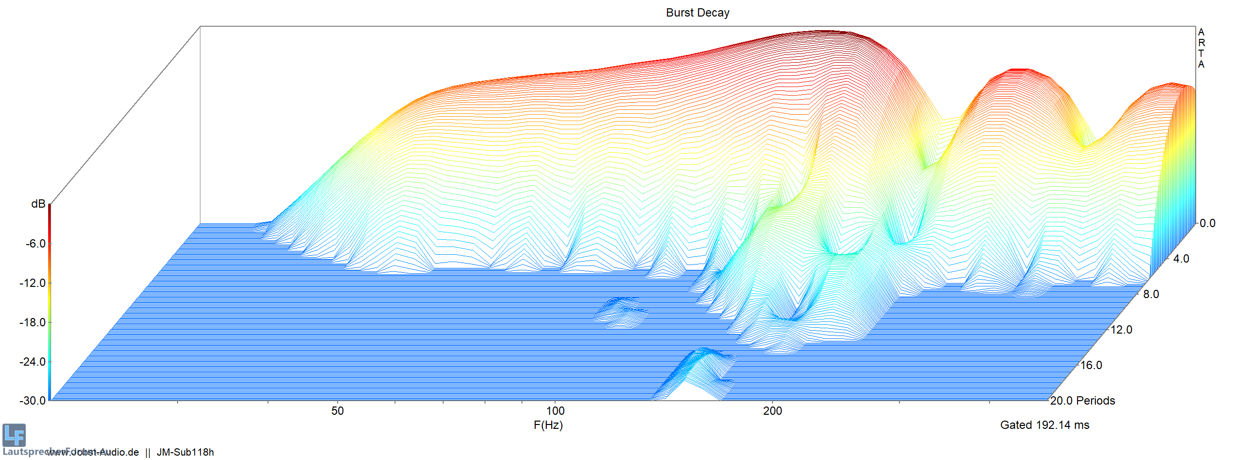

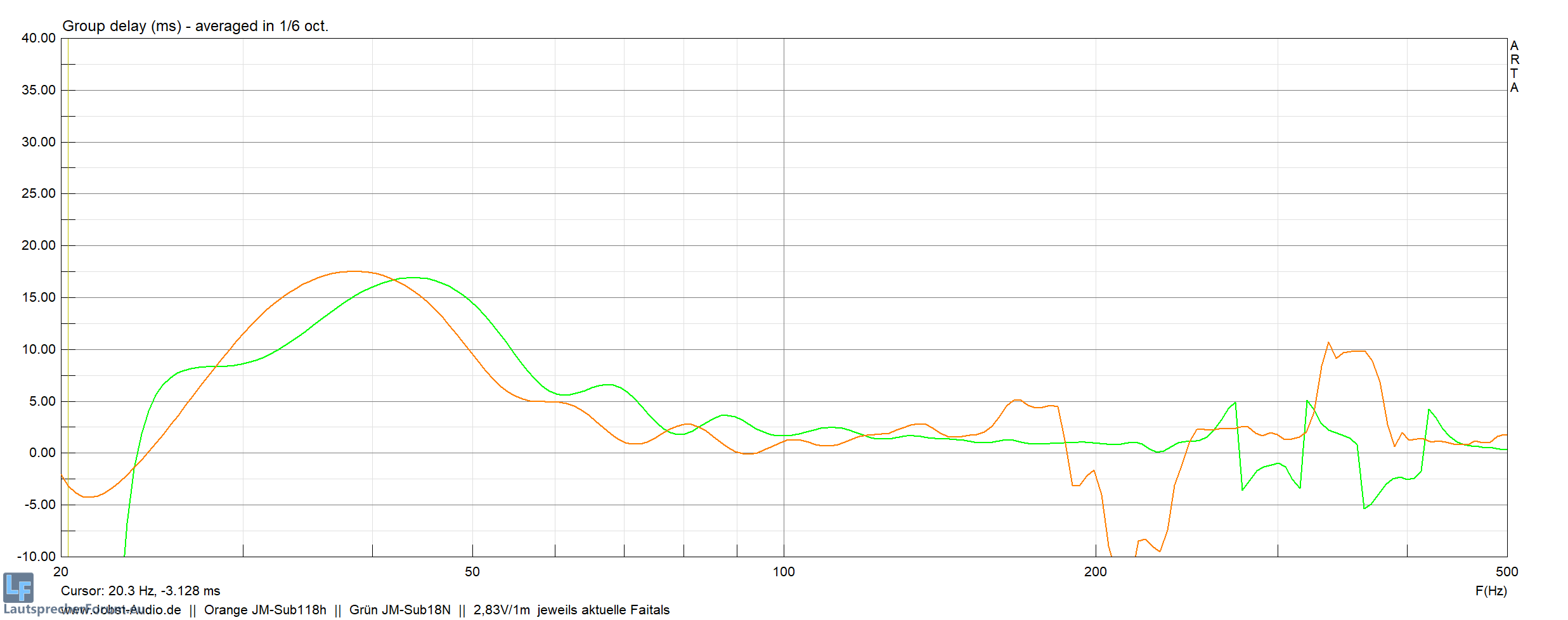

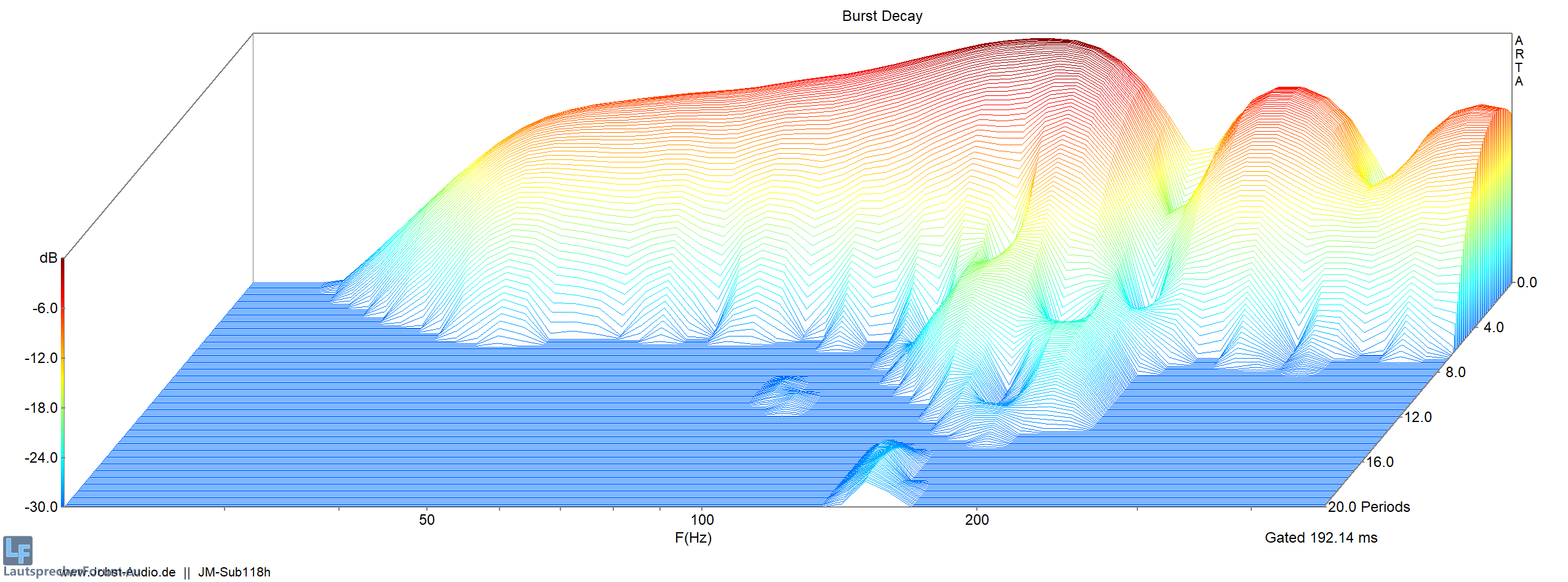

Die MTH Messung finde ich leider gerade nicht, aber hier man die beiden anderen im Vergleich.
Schaut recht ähnlich aus mit f-6dB 37hz versus 40Hz.
An orange erkennt man schon das typische vom Hybrid, oberhalb 100Hz steigt's an, dann löscht sich was aus und dann wieder einen Anstieg.
Das ist beim MTH-30 sogar noch ne Ecke mehr an Pegelanstieg (heißt tiefere elektrische XO)
und im Bereich 200-300Hz gibt's einen hohen Buckel, welcher EQ benötigt.
Im GD und BD sieht man dann aber die Unterschiede, beide klingen völlig anders.
Bevor wer kommt mit "der 18N klingt mir net fett genug", mit dem aktuellen 18HP1022 macht er etwas tiefer und klingt noch etwas runder, büst aber in "knackigkeit" sonst nix ein.
