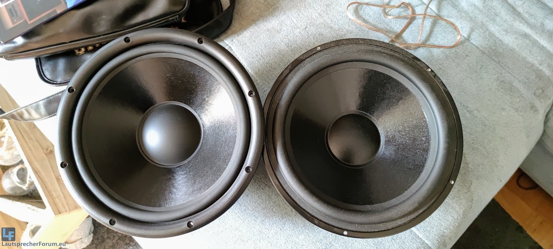

Vorwort: ich habe seit etlichen Jahren ein "Teufel System 5" als 5.1 Version. Hat mir quasi seit meiner Konfirmation wunderbare Dienste geleistet, Nach ein paar vielen Jahren ist dann die Endstufe einem Receiver gewichen und rausgeflogen, heute hatte ich Mal die "verrückte" Idee das Chassis mal zu tauschen gegen das Oaudio 12.2 was ich eigentlich als geschlossenen Studio-Sub vorgesehen hatte. Habe zwei davon, einfach mal aus Interesse getauscht.
15 min und einmal die A-Seite von "Dark Side of the Moon" später ist sicher, das bleibt genau so.

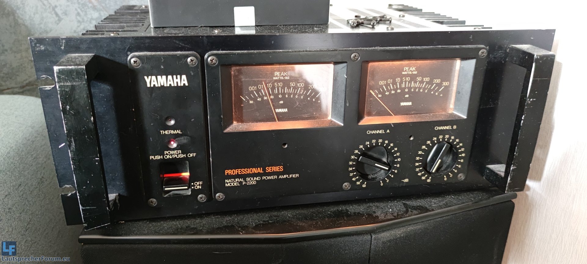

Viel direkter, viel impulsiver, es geht auf die Brust und ist nicht nur ein Grummeln. Immernoch an einer Yamaha p-2200 betrieben wie man im Anhang sieht.
Hat mich sehr überrascht, habe nicht damit gerechnet dass "Plug&Play" SO gut klingt... Werde demnächst mal ne Simu machen, aber heute werde ich mit hören beschäftigt sein :)

Args, NIEMALS Schrauben und Muttern auf einen Verstärker mit Lüftungsschlitzen (oben) legen! Die Yamahas sind auch nicht so toll zu reparieren.
Beitrag von PatrickMassler »
Auuuuutsch! Ich habe auf den zweiten Blick eben erst realisiert dass die Stufe sogar angeschaltet war. Natürlich ganz schreckliche Praxis, geb ich dir vollkommen Recht!
