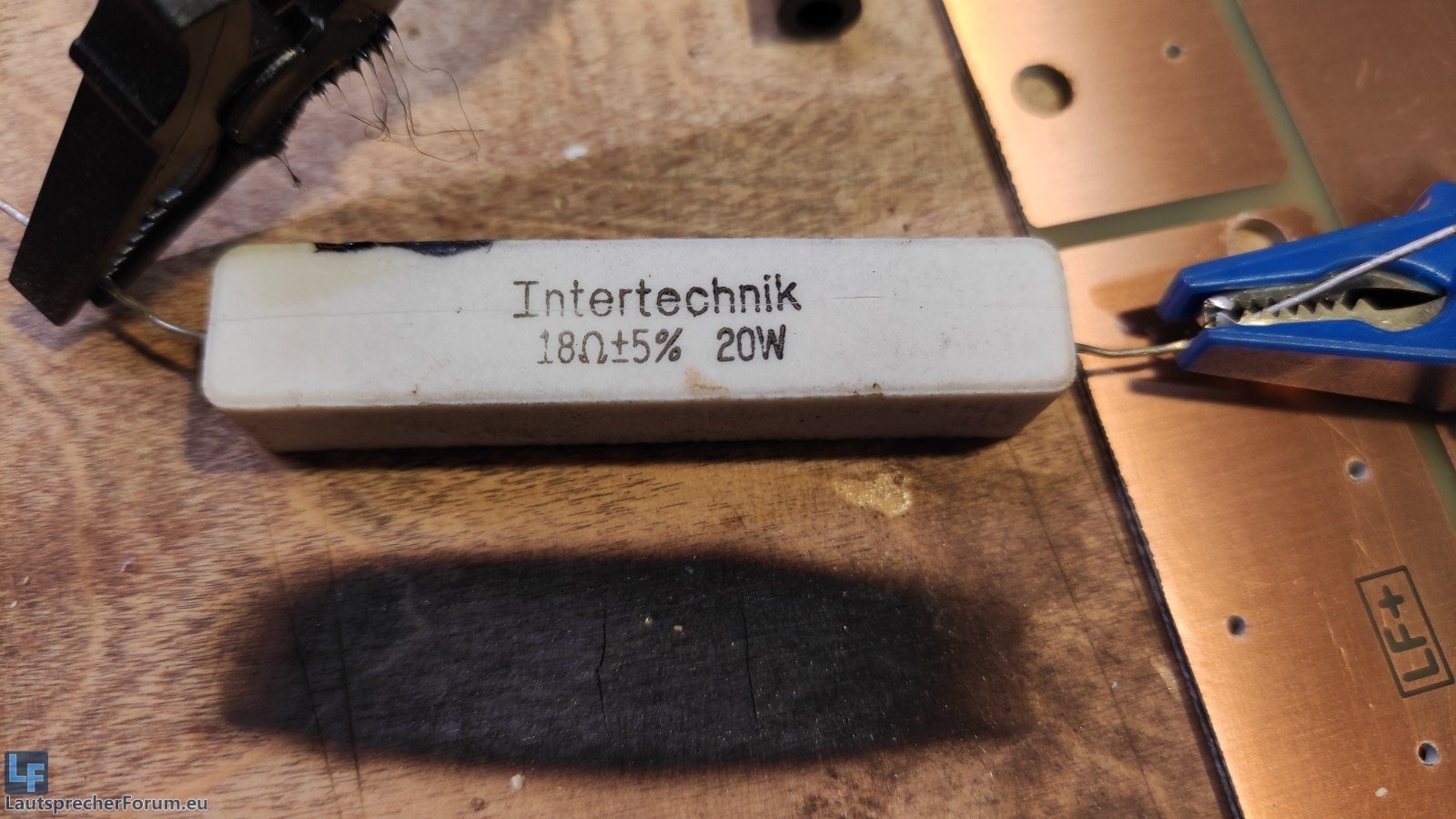

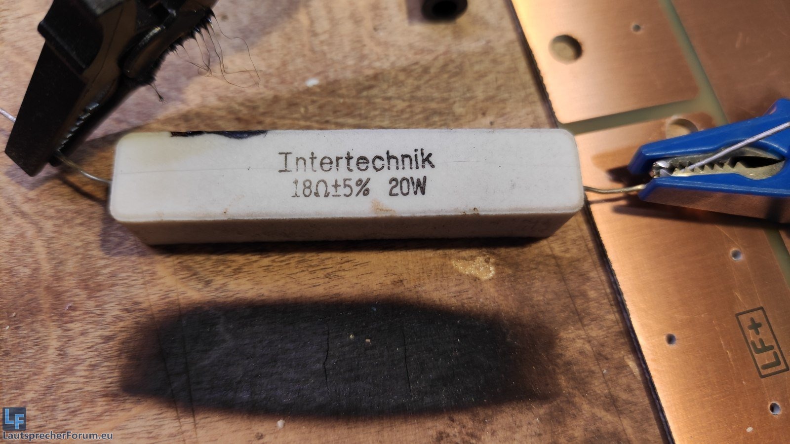

Messung an 18 Ohm Intertechnik WAX20:
Wärmesensor unter den R (lag also press auf), seitlich an den R und auf den R oben drauf.
Jeweilig mittig positioniert, hier sind nachgemessen die heißesten Punkte. Nur 2-3 cm nach vorne/hinten verringert gleich um 10-20°C.
Dabei habe ich haargenau 20W DC per Labornetzteil draufgegeben.
Nach 10-15 Minuten ist die Max Temperatur erreicht.
• Oben: 240°C
• Seite: 234°C
• Unten 234°C (wenn wenig Füllung, dann auch 240°C)
• In 10mm Abstand zur heißesten Stelle: 78°C (oben drüber gemessen)
Somit auch kein Problem mit ABS Spulenträgern oder Kondensatoren wenn diese nah dran sind,
hier muss also schon extreme Überlast anliegen.
Das heißt, bei absolut voller Auslastung, allerdings mit DC, kommen wir knapp über den Wert aus dem Datenblatt.
Eine FR-4 nimmt hier noch keinen Schaden, bei einer FR2 kann's kritisch werden.
Schwarz wird hierbei noch garnix, hab den Widerstand erst auf einem Holzbrett gehabt, danach auf einer FR2,
rein optisch keine Schäden.
Den Widerstand habe ich kalt und bei 220°C nachgemessen,
zu meinem Erstaunen gab's nur eine Änderung von 0,02 Ohm.
Die PPM/K laut Datenblatt zählen somit wohl erst außerhalb des angegebenen Temperaturbereichs.

Überlastmessungen:
Diese habe ich nur an der Oberseite und teilweise Unterseite durchgeführt, Unterseite aber etwas ungenauer.
Bevor die Leistung erhöht und Werte abgelesen wurden, habe ich jeweils ca 5 Minuten heizen lassen.
31,21W = 330 °C
36,05W = 384 °C <- Ab hier wird das Holz leicht dunkel
40,15W = 416 °C / 363 °C Unterseite <- Holz raucht
45,00W = 446 °C / 400°C <- Genau hier war er tot, gerissen von links nach rechts.
Von Glühen keine Spur, das ist von den 650°, ab wann Keramik glüht, noch weit entfernt.
Belastung und Erwärmung sind also circa ähnlich, hieße für 650°C müssen hier grob 65-70W drauf.
Wir können den Widerstand also um 50% Überlasten, ohne dass eine FR-4 Platine Schaden nimmt.
Ein Defekt tritt erst oberhalb der doppelten Belastung ein.

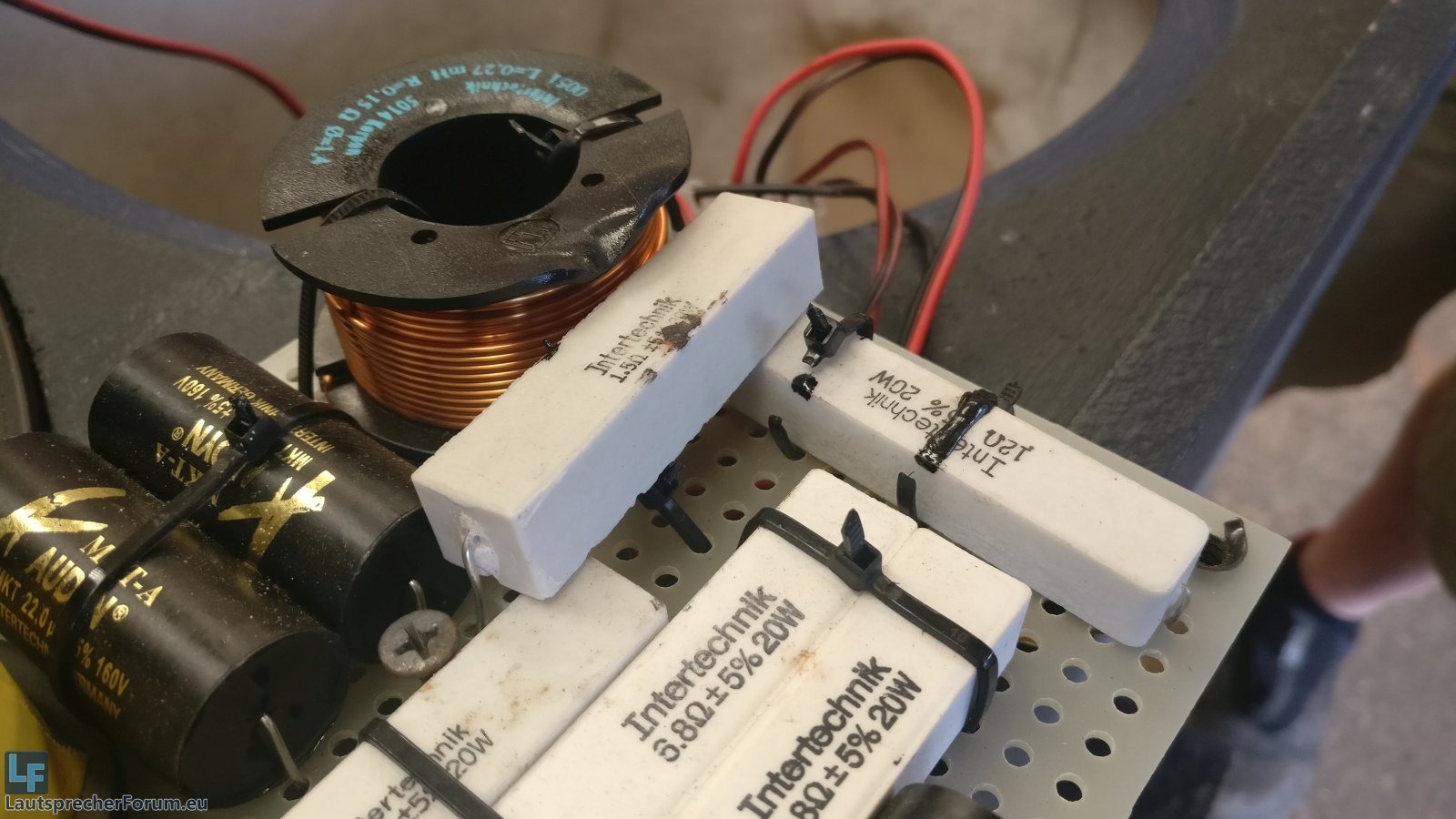

Radiale Widerstände, also mit Abstand zum PCB können höher belastbar sein, kleiner ausfallen, PPM sieht anders aus, oder unterscheiden sich oftmals auch überhaupt nicht. Man sollte hier einfach in's jeweilige Datenblatt schauen.
Den großen Vorteil dieser radialen Widerstände, also mit Abstand zur Platine, sehe ich persönlich nicht in der, wie oft behauptet, besseren Kühlung,
oder um Hotspots zu vermeiden, sondern darin das PCB nicht zu beschädigen, falls man die Widerstände vollständig aus- oder sogar überlastet!
Weiterer Vorteil wäre, dass man größeren Abstand zu anderen Bauteilen halten, oder sogar über diese hinwegbauen kann (statt Brücken)

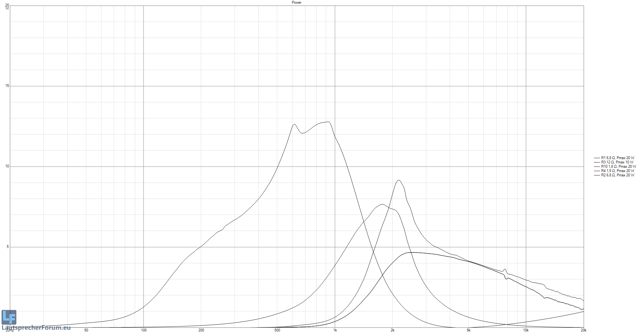

Im Normalbetrieb (PN 6dB Crest) bei 500W rms sehen die Widerstände in einem bestimmten Frequenzband maximal 9,2W Rp, 4,7W je Rs und 12,8W RL,
wobei RL hier einem wesentlich breiteren Frequenzbereich ausgesetzt ist, also noch genug Headroom.
Die Endstufe war im absoluten Dauerclip (kein Blink Blink, sondern Dauerrot voll im Limit) über mehrere Stunden, dabei haben die Widerstände überlebt,
allerdings nicht die Kabelbinder auf RP und RL.

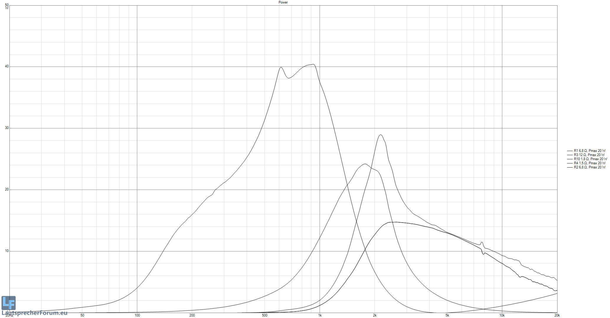

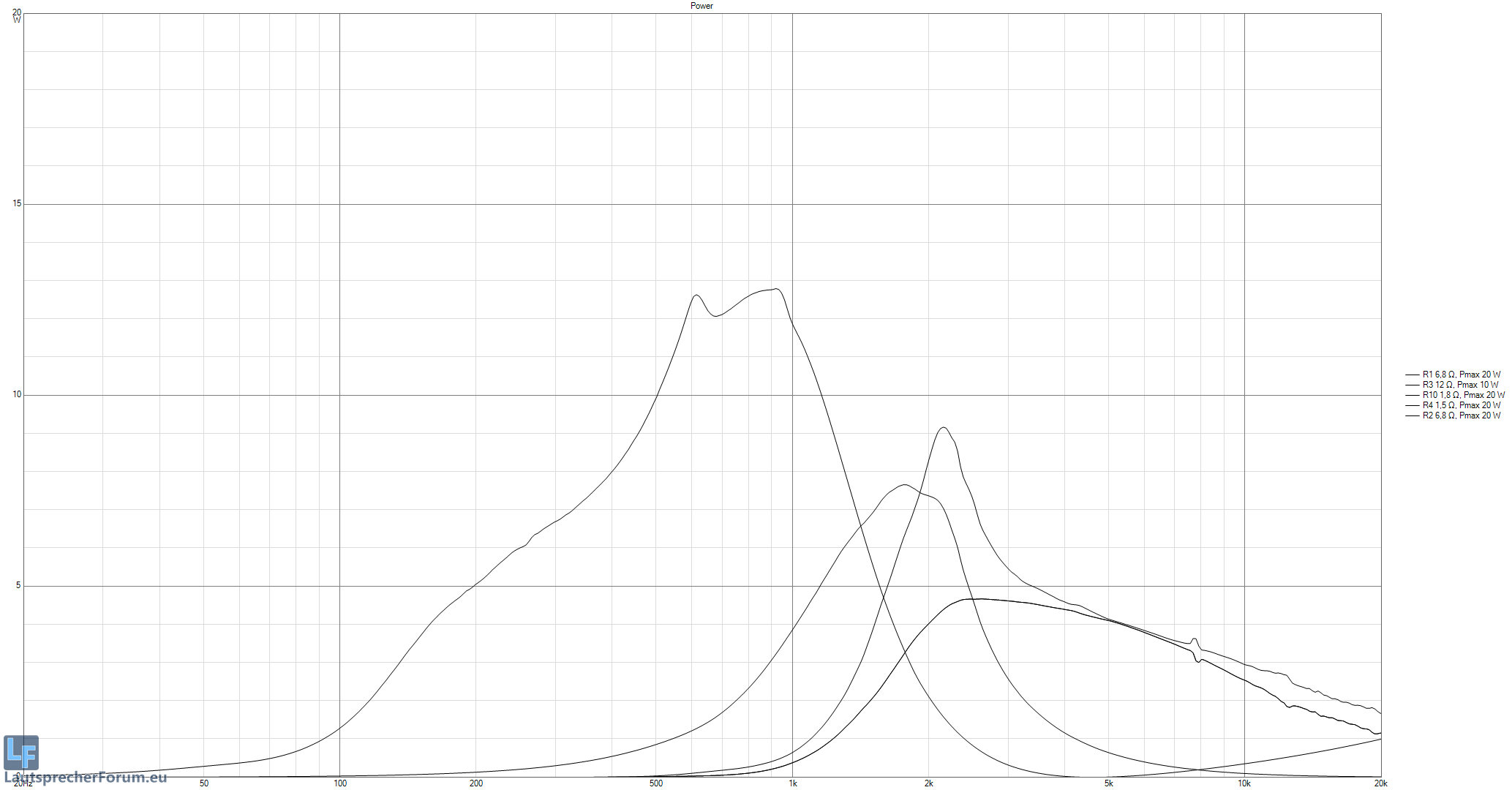

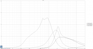

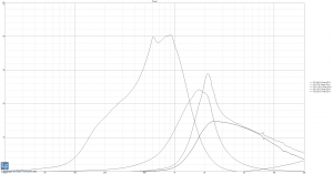

• Der einfache LPAD-Rechner mit DC an festen 7 Ohm spuckt aus: 28W Rp, 29,4W je Rs.
• Simulieren wir unseren Hochtöner samt LPAD, spuckt die Simu genau das gleiche aus, allerdings nur dort, wo die Impedanz genau 7 Ohm aufweist,
Rs wird ansonsten weniger belastet, Rp allerdings bis zu 51W bei Impedanzanstiegen.
• Simulieren wir's genau mit unseren Lautsprechern und HP: 69W Rp, 50W je Rs und 35W RL.
• Simulieren wir das Ganze praxisnah mit 1dB Crest und PN, ergeben sich folgende Belastungen: 29W Rp, 14,8W je Rs und 40,5W RL. Siehe folgendes Bild

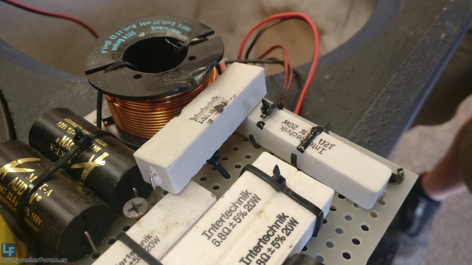

Schauen wir nun auf die Temperatur- und Leistungsmessungen, wird Rp dabei gute 300°C gehabt haben und RL sogar über 400°C.
Die Widerstände haben überlebt, das PCB hat keinen Schaden genommen, nicht mal eine Verfärbung.

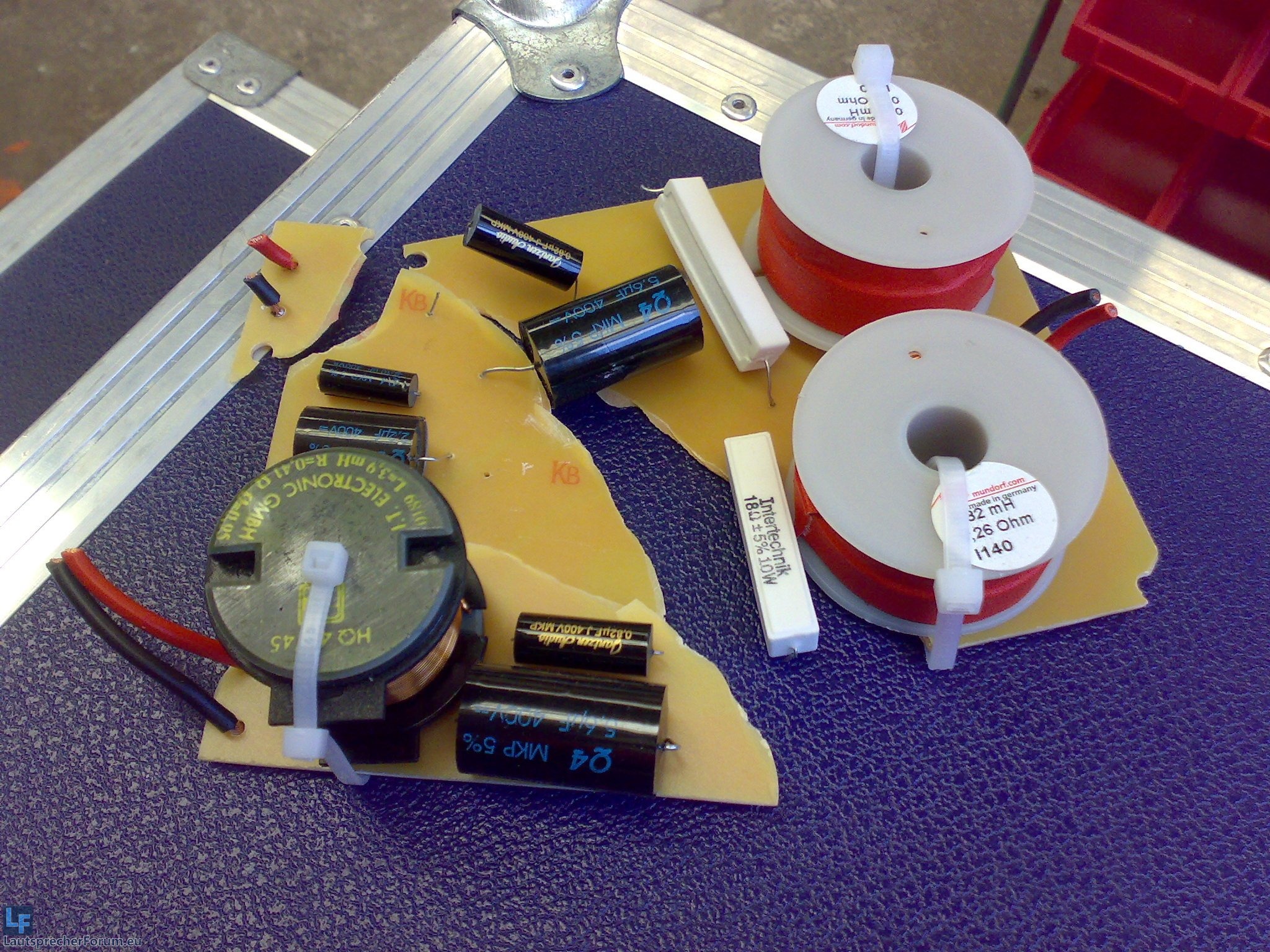

Jedoch hat der Überstand des Spulenträgers sich leicht verformt (macht nix) durch den 10mm entfernten 400°C RL und die Kabelbinder hat es natürlich ebenfalls gekostet.

Elkos sollten dann gut 10mm entfernt bleiben, Folie (MKT/MKP) und Spulen können auch näher dran, ich würde jetzt mal schätzen 5mm.

Von Hartpapierplatinen, wie FR-1 oder FR-2 möchte ich euch für den Einsatz in PA-Lautsprechern abraten.
Hauptgrund ist die Stabilität der Platinen, denn bei PA muss es roadtauglich sein, ansonsten kann beim Transport gerne sowas passieren:
