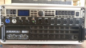

Hier mal kurz zur Orientierung wie ich das gelöst hab:
Kleine Racks mit 1xfp10 oder Tsa und Dsp haben Powercon IN und Out wenn davon mal 2 auf einem haufen stehen und da nicht Vollgas gefahren wird sondern nur Sprache /leise Musik usw. schleif ich die auch einfach mit Powercon durch und steck sie an eine Schuko.
Mein „großes“ Rack mit Proline 3000, Tsa4000 und Dsp hatte bisher einen Verteiler mit Cee16 Stecker auf 6 mal Schuko. Wenn Cee 16 vorhanden ganz praktisch und für so mitellgroße Sachen auch völlig ausreichend da vorne noch ne Schuko mit dran ist und man da das restliche gedöns (dj Kram, amp für delay, paar led pars usw...) mit einstecken kann und alles einigermaßen sauber auf 3 Phasen Verteilt hatte.
Allerdings ist halt ab und zu mal doch keine cee vorhanden dann musste ich das Zeug immer hinten im Rack ausstecken und in ne Mehrfachsteckdose umstöpseln. Soweit kein Problem, läuft auch an einer Schuko (natürlich dann nicht Vollgasfest!) aber halt nervig.
Da ich mir jetzt aber nen neuen Stromverteiler mit Powercon Outs vorne dran gebaut habe, hab ich jetzt in das Rack zwei Powercon In gebaut.
Auf dem ersten Powercon In hängt die Tsa4000, der Dsp und eine Powercon Out. Auf dem zweiten Powercon In die Proline.
Wenn Vollgas gefahren wird bekommt das Rack 2 mal ne Powercon Zuleitung vom Verteiler.
Wenn ich es mal für was kleines oder nur zum was testen einstecke wird einfach mit nem kurzen Powerconkabel der zweite Eingang von dem Out vom ersten versorgt.
Nochmal zum Thema zurück. Die Proline und die tsa liefen mit 4subs/2tops schon öfters mal zusammen an einer Schuko und haben dabei nie Probleme gemacht. Also würde ich in deinem Fall da einfach einmal Powercon In dran machen und fertig;)

Ich bin auch der Fan von Powercon an den Racks und eben ein separaten Stromverteiler mitschleppen, damit ist man wesentlich flexibler.
Ich habe idR. 2-3 Stück Ram Audio S6004 an einer Phase und hatte damit bisher noch keine Probleme,
somit gehe ich von aus, dass die E800 nen Duppen hat.
Als Verteiler gleich einen 32er CEE nutzen und dann einen 16er CEE - 32er CEE Adapter mit in's Verteiler-Rack legen.
Aber hier bitte immer nachprüfen (auch wenn eigentlich Standard), ob die 16er CEE Dose vernünftig abgesichert ist, wenn ja, ist das mit dem Adapter kein Problem,
handhabe ich genauso im Notfall. Ansonsten habe ich noch'n CEE 16-Schuko Verteiler.
Was man noch machen kann, ist einen kleinen 16er CEE-Schuko-Würfel zu kaufen, falls man B-Automaten in der Location hat,
is eh sinnvoll PA, FOH, Licht, Bühne auf eigene Phasen zu legen. Und dann verteilt man lieber ganz woanders als im Amprack
Das mit den 20A ist für uns eigentlich nicht relevant.
WENN, dann könnte man ne 32er Zuleitung nehmen und in den Verteiler einen 20er Automat stecken, sofern man sowas bei uns findet.
Ansonsten gibt's auch 32er Powercon, die hatte ich früher im fetten Class AB Amprack.
Dennoch, Powercon gehört wie ich finde an alle Ampracks, In und Out.
Das ist ne vernünftige Verbindung.
Ich handhabe das so:
Ich nehme eine 6er Schukoleiste, teile die Leitung in der Mitte.
Die Leitung mit Dose kommt an Powercon In, die Leitung mit Schuko kommt an Powercon Out.
Die Leiste liegt dann im Amprack hinten und alle Geräte, wie auch Powercon Out werden reingesteckt. Fertig
Wichtig:
Amprack von hinten, mit z.B. Lüftungsgittern, verschließen, dann zählt das Amprack als ein geschlossenes Gerät,
dann muss man sich kein Stress mit dem Powerconanschluss (von hinten) machen und bei DGUV V3 muss nur das gesamte Rack statt alle Einzelgeräte geprüft werden.

Wenn du kein übliches "All in One DJ-Rack" haben willst (wovon ich immer abrate),
würde ich da garnix mehr mit rein machen
4HE: 2HE Amp, 1HE DSP, 1HE Blende. Fertig.
(Oder eben 6HE mit 2 Amps)
Alles Weitere macht man einfach extern, so bleibt man flexibler und spart Platz.
- Jaja ich weiß, mega schief geklebt, musst' schnell gehen ;)

Find ich gut. Mache das ähnlich, allerdings finde ich die Verkabelung an der Front - auch wenn das der Standard ist und ich es anfangs auch so verbaut hatte - immer etwas unpraktisch...
Birdman
