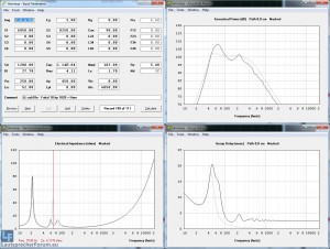

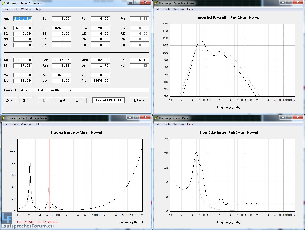

Ich habe mal kurz ne simulation dazu gemacht, damit man mal sieht was passiert.
2 JL-Sub18n mit Faital in Bodenaufstellung nebeneinander, davor ein Horn mit 110x55cm Halsfläche
90cm Horntiefe konisch, Mundfläche 150x55cm.
Das "Horn" bzw. Bandpass ist so gestimmt das es die 2. Impedanzspitze bedämpft.
Gibt schon ordenlich Pegel maximal 6db...
GRAU = 2x JL-Sub18 / SCHWARZ = mit Horn
