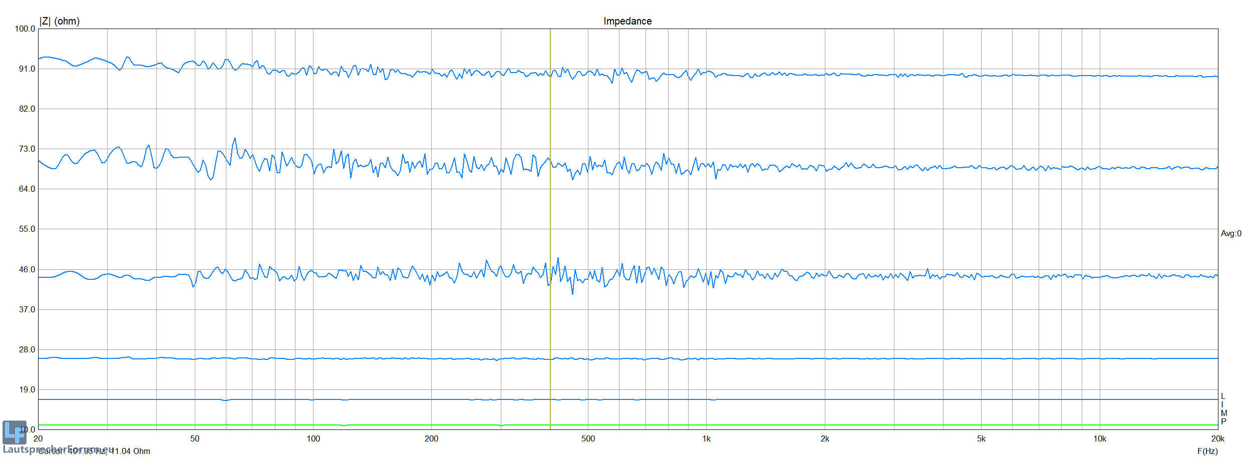

Impedanz:
R versus Soffitte - 2-21V
In Grün sehen wir den Widerstand alleine, recht genau 11 Ohm, mit 2V.
Darüber sehen wir die Soffitte in Blau, hier wurde die Spannung immer weiter erhöht und die Werte bei 1kHz abgelesen:
SpannungR @ 1kHz
2V R11,03 Ohm
2V Sof.16,69 Ohm
3V Sof.25,98 Ohm
8V Sof.45,41 Ohm
15V Sof.69,81 Ohm
21V Sof.90,52 Ohm
Je höher die Belastung, desto höher der Widerstand.
Ich hätte das jetzt genauer untersuchen können, über den Daumen würde ich aber sagen: Verdopplung der Spannung = je circa 50% Zuwachs.
Die Induktivität ist so gering, diese können wir gar nicht wirklich sauber messen.

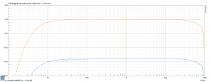

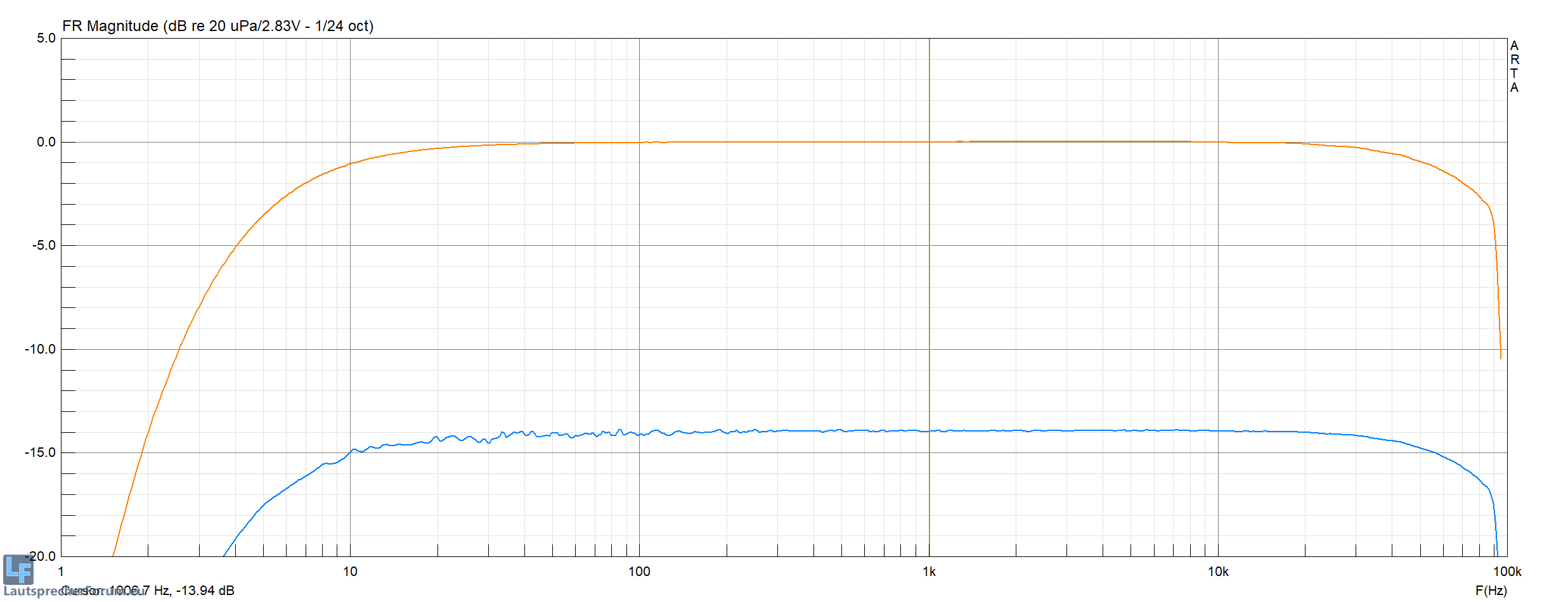

Frequenzverlauf:
20V - Soffitte versus ohne Soffitte
Hier tut sich so gut wie garnix, außer einer Pegelreduktion.
Somit vergleichen wir jetzt einfach mal 20V Widerstand versus 20V mit Soffitte in Reihe.
Wir sehen eine Pegelreduktion um circa 14dB.
Simuliere ich das ganze in Vcad mit einem 90 Ohm Widerstand in Reihe zum Hochtöner, dann ergibt sich ebenfalls dieser Wert.
Bei einem echten Hochtöner wird durch den Impedanzverlauf die Abschwächung allerdings nicht linear,
sondern im Superhochton wird ganze 6dB weniger abgeschwächt.

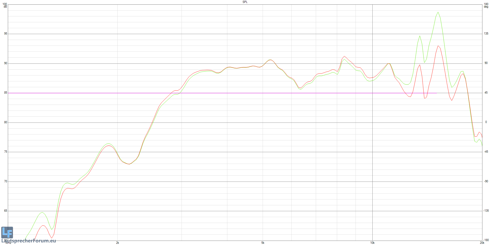

Das sieht man hier, dazu habe ich den Pegel mit Soffitte (Grün) um 14,5dB erhöht, also der Wert, um welchen abgeschwächt wurde bei 20V Last.
Simulation Soffitte 20V - Pegel angepasst

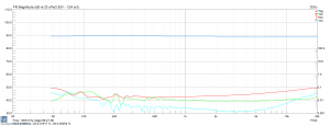

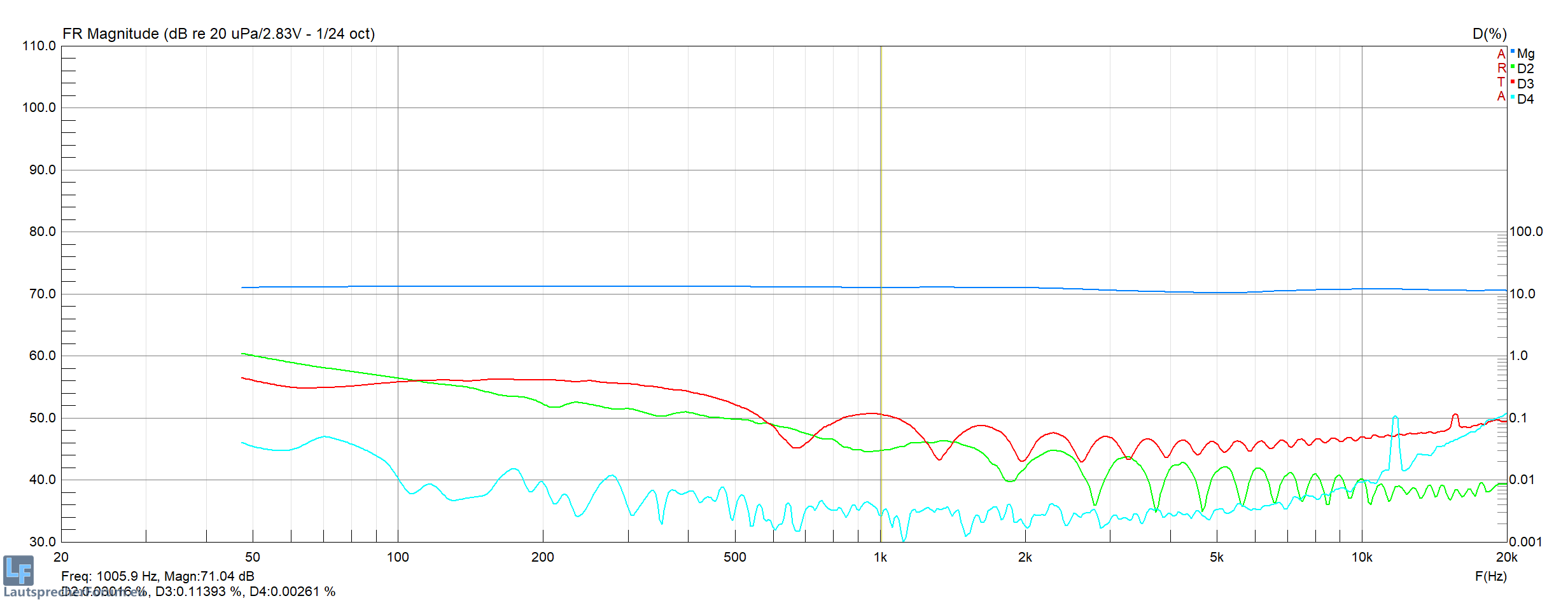

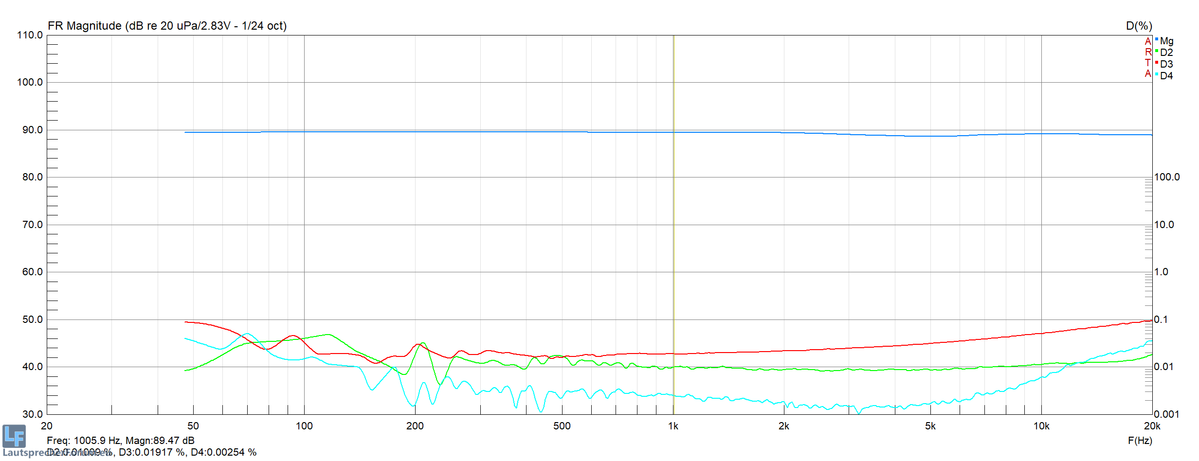

Verzerrungen:
Klirr @20V - Ohne Soffitte
Klirr @20V - Mit Soffitte
Trotz 20V mit und ohne Soffitte und somit ein um 14dB höheren Pegel ohne die Soffitte,
haben wir wesentlich weniger Verzerrungen, vor allem unterhalb 2kHz wird's ohne Soffitte immer weniger.
Vergleichen wir 1kHz 500Hz und 100Hz ergibt sich
K3 Klirr in %@ 1000Hz@ 500Hz@ 100Hz
20V Ohne Sof.0,0190,016%0,032
20V Mit Sof.0,1340,165%0,382
<2V Ohne Sof.0,0010,006%0,014
Wenn wir jetzt den Pegel angleichen, entspricht das einem Wert ohne Soffitte von unter 2V!
Jetzt kann man in der letzten Spalte ablesen, wie niedrig die Verzerrungen im Vergleich ohne Soffitte sind,
das ist schon enorm!
Die Verzerrungen wäre sicher noch wesentlich geringer, jedoch war der Pegel für meine Hochlastschaltung etwas zu gering ;)

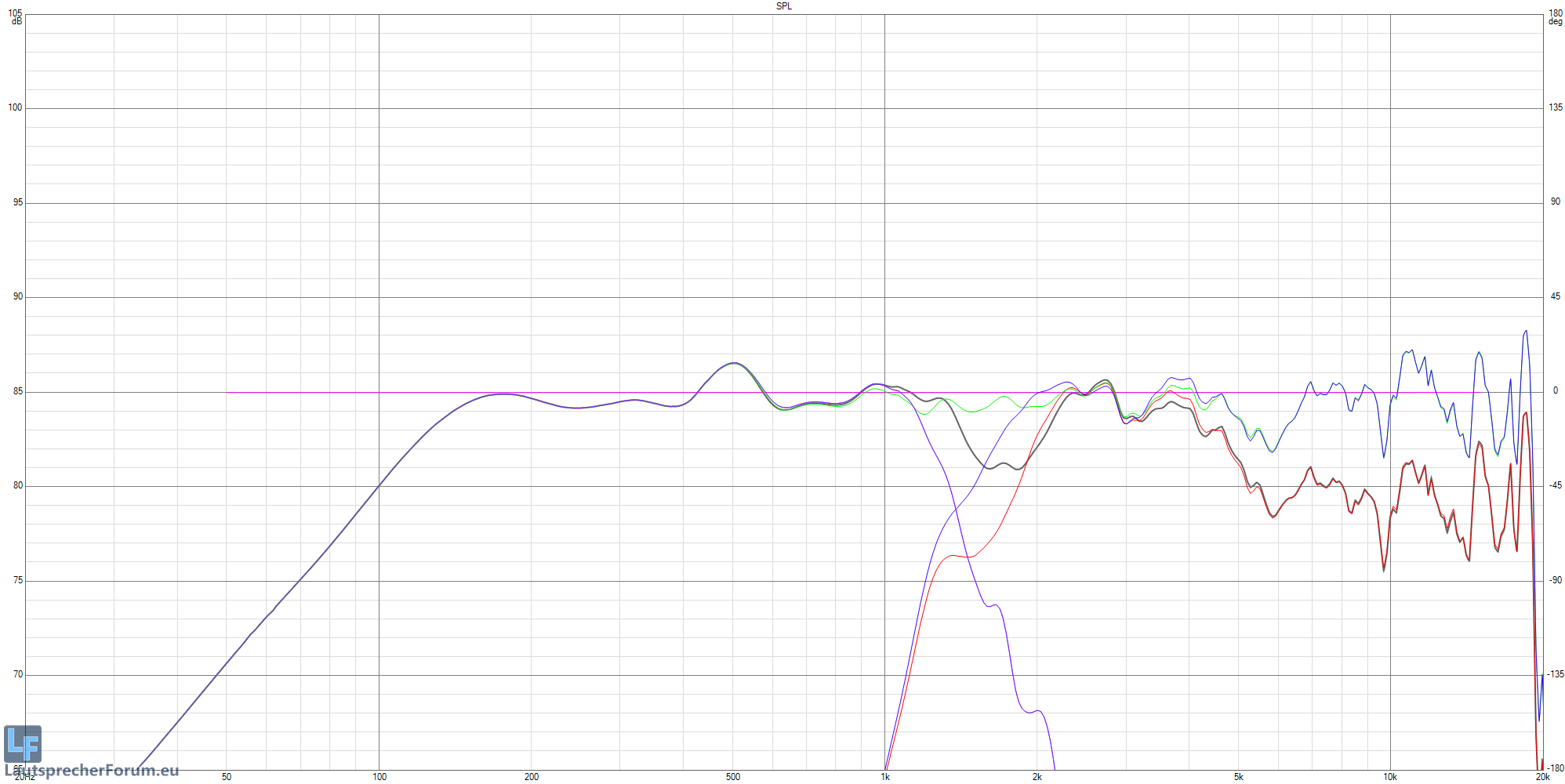

Hierzu vergleichen wir jetzt mal eine 2-Wege Box, in Grün sehen wir den Gesamtverlauf ohne Soffitte mit Hochtöner in blau.
In Schwarz sehen wir den Gesamtverlauf mit Soffitte @20V mit Verlauf des Hochtöner in rot.
Der Pegel wurde für den Besseren Vergleich einfach auf diesen ohne Soffitte erhöht
Wir sehen, dass die Soffitte uns mächtig was verbiegt.
2-Wegebox mit und ohne Soffitte
Ich habe jetzt schon einige Simulationen durch, das Spielchen kann auch so aussehen,
dass es uns vom Hochtöner den Frequenzverlauf unterhalb der XO anhebt.
Das kann ganz schlecht ausgehen, dann könnte der HF sogar abrauchen, bevor die Soffitte durchbrennt.
Ganz leicht sieht man das auch in der ersten Simulation oben.
