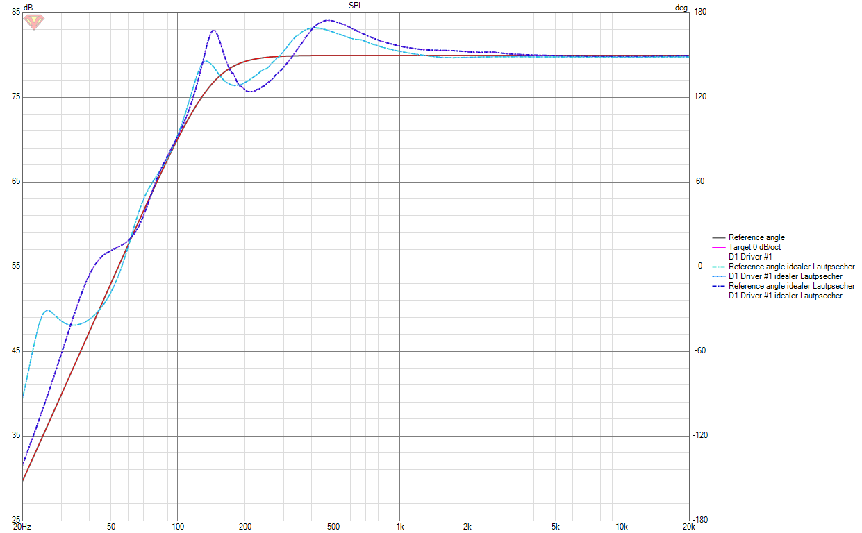

Um es ein bisschen bildhaft zu zeigen, habe ich mal mit VituixCAD gespielt. Wenn man VituixCAD startet, ist das Default-Projekt eines mit einem nicht bandbegrenzten, linealglatten Frequenzgang und mit einem ebenso linearen Impedanzgang, einem Strich bei 8 Ohm:

Darauf wende ich einen elektrisch 18 dB/Oct steilen Hochpass mit einer Eckfrequenz von 140 Hz an, die Werte habe ich aus Jobstis Weichenrechner, so sieht er aus.....:
.....und er macht Folgendes:

Soweit ist das wie erwartet, die Weiche funktioniert lehrbuchartig. Jetzt importiere ich mal nur den Impedanzgang einer echten, von mir mal entwickelten Box. Der sieht unbeschaltet so aus:
Den Frequenzgang belasse ich in seiner idealen Form. Nun nehme ich den gleichen Hochpassfilter wie oben und haue ihn in den Signalweg. Der Frequenzgang sieht dann so aus.....:
.....und der Impedanzgang so:
Man sieht: der Hochpass macht zwar irgendwas, aber zu einem nicht gerade kleinen Teil nicht das, was man "nach Lehrbuch" erwarten würde. Er muss also stark angepasst werden. Das könnte ich jetzt machen, abgestimmt auf meine Tops halt. Ein TS Mini Top wird aber einen anderen Impedanzgang haben, somit müsste die Anpassung dort auch anders aussehen.

.....und bei der ganzen Betrachtung spielten echte Frequenzgänge noch nicht mal eine Rolle, denn den Frequenzgang habe ich ja ideal belassen. Unterschiede in dem Bereich kommen dann zum ganzen Plumperquatsch noch oben drauf.
Phasenanpassungen habe ich auch noch nicht erwähnt. *edit*: ....doch, jetzt ja....
*edit2*: .....ach ja: und hier ist es nur ein Hochpass, nicht irgendwelches passives EQing.
