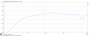

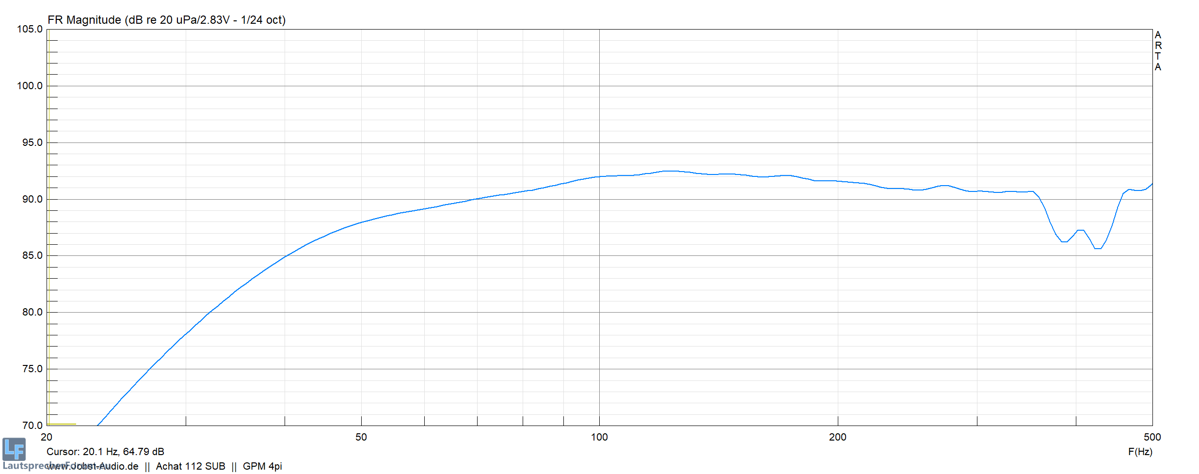

Als Sub finde ich den Achat-112 Sub net schlecht und hat die Option sogar noch einen 2ten mit anzuklemmen, falls man noch mehr Bumms möchte.
Man sollte nur die verbaute Frequenzweiche ausbauen, bzw. abklemmen (Beim einfachen Abklemmen wird man keinen Garantieverlust haben)
PS: Da ich LD Sat82 und Achat 112 Sub hier auch als Messdaten vorliegen habe, könnte ich dir gegen ne kleine Kaffeekassen-Spende auch ein DSP-Setup simulieren.
Mit dazu ein t.Racks 4x4 Mini, wäre man so bei 330,- EUR zusammen. (Endstufe inkl. DSP wird schwierig momentan, leider gibt's die 4-Kanal Behringer NX nicht inkl. DSP)

Die Größe des Chassis ist für Fett/Dünn/Laut/Leise/Tiefgang net wirklich entscheidend.
Gehen wir von aus, dass wir ein großes und ein kleines Chassis haben, beide sehr ähnlich sind und identisch abgestimmt,
wird das Kleine identische spielen/klingen, nur eben weniger SPL liefern und weniger Luft verschieben.
Der Achat-112 Sub ist recht nett abgestimmt, das Chassis ist ein guter Mix aus Präzise und Fett vom Sound her.
Finde ich persönlich genau richtig für ne Bassdrum.
Sollte ein 12"er nicht ausreichen, dann stellt man sich einen 2ten mit dazu und hat direkt die Membranfläche und Pegel von einem vergleichbaren 18"er.
Den Achat-115 Sub kenne ich nicht, bzw. noch nicht vermessen, da habe ich keine Ahnung wie der sich im Vergleich schlägt.
Wird aber sehr wahrscheinlich mehr Pegel liefern, ob mehr/weniger Tiefgang kann ich nicht sagen.
Da Thomann schon selbst den Frequenzbereich ab 45Hz angibt, würde ich mal schätzen, dass er etwas höher abgestimmt ist,
Mark meinte im Forum mal auf ganze 53Hz, simuliere ich das, hat der Subwoofer ein Buckel untenrum und wird Richtung Eintonbass gehen,
zwar laut, aber klanglich nicht so tolle, vor allem nicht für dein Vorhaben.
Der Sub112 ist da genau anders herum abgestimmt, schön sauber und präzise.
Wenn du selbst Hand anlegen magst, kannst du dir natürlich auch selbst einen Sub bauen, als Passiv kannst du da ne Ecke sparen,
z.B. LF-Sub212W, da biste bei gerade mal 118,- für zwei der Chassis.
Oder den JL-Sub15N (oder JB-Sub115) mit Thomann 15LB100, der auch im Achat-115 Sub steckt (119,-)

Bei der Bestückung der Lautsprecher hat man ja mehrere Möglichkeiten. Meinst du die the box Speaker 12-280/8-W? Ist der dan besser wie ein oder zwei Achat 112Sub?
Die High End Variante im Shop kostet mehr wie 2 Stück Achat 112Sub und das ohne Arbeit... Vielleicht sollte ich es dann doch mit einem von dir ebenfalls empfohlenen Achat 112Sub und 2 Stück LD Sat 82G2 versuchen. Wenn mir dann ein Sub zu wenig ist ,dann eben noch einen zweiten dazu kaufen...

Jap, der 12-280W steckt im LF-Sub212W drinnen, kann man wie gesagt auch halb aufbauen.
Im Achat-112 Sub steckt der 12-280W als 4 Öhmer drin, den gibt's bei Thomann auf Anfrage für grob 75€ EUR (Ersatzteil für Achat 112 Sub).
Der LF-Sub ist im Vergleich zum Achat-112 Sub etwas kompakter und liefert einen höheren Pegel, dafür aber etwas weniger Tiefgang (der bei dir nicht wichtig sein sollte).
Bestücken kann man ihn mit dem üblichen 8 Ohm, oder auch dem 4 Ohm Modell.
Der 4-Öhmer hat mehr Xmax als der 8 Öhmer, somit kann man damit etwas höheren Pegel fahren.
Den Sub kann man mit quasi 3 Chassis bestücken,
LF-Sub212W (12-280W), JL-Sub212 (Sica) oder JM-Sub212 (Eminence).
Aus Preis/Leistungs-Sicht ist der Thomann schon echt gut muss ich sagen und ein 212er damit sollte dir voll ausreichen würde ich vermuten
