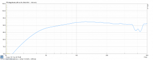

Der Achat-112 Sub ist recht nett abgestimmt, das Chassis ist ein guter Mix aus Präzise und Fett vom Sound her.
Finde ich persönlich genau richtig für ne Bassdrum.
Sollte ein 12"er nicht ausreichen, dann stellt man sich einen 2ten mit dazu und hat direkt die Membranfläche und Pegel von einem vergleichbaren 18"er.
Den Achat-115 Sub kenne ich nicht, bzw. noch nicht vermessen, da habe ich keine Ahnung wie der sich im Vergleich schlägt.
Wird aber sehr wahrscheinlich mehr Pegel liefern, ob mehr/weniger Tiefgang kann ich nicht sagen.
Da Thomann schon selbst den Frequenzbereich ab 45Hz angibt, würde ich mal schätzen, dass er etwas höher abgestimmt ist,
Mark meinte im Forum mal auf ganze 53Hz, simuliere ich das, hat der Subwoofer ein Buckel untenrum und wird Richtung Eintonbass gehen,
zwar laut, aber klanglich nicht so tolle, vor allem nicht für dein Vorhaben.
Der Sub112 ist da genau anders herum abgestimmt, schön sauber und präzise.
