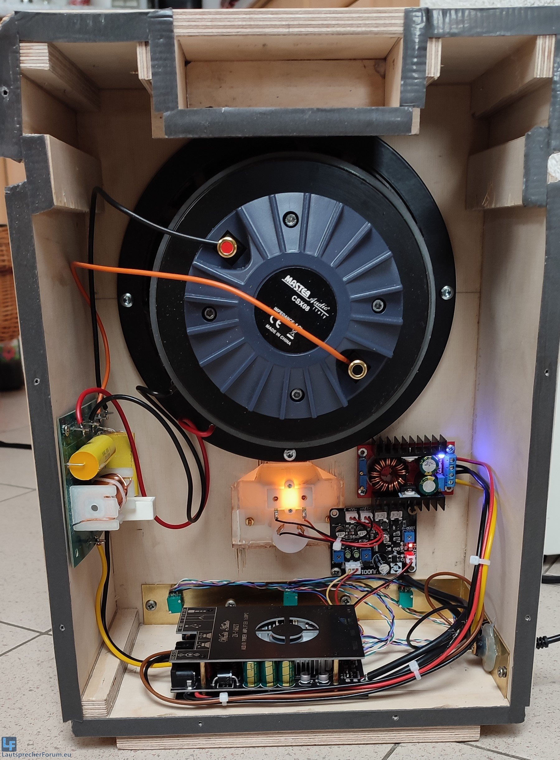

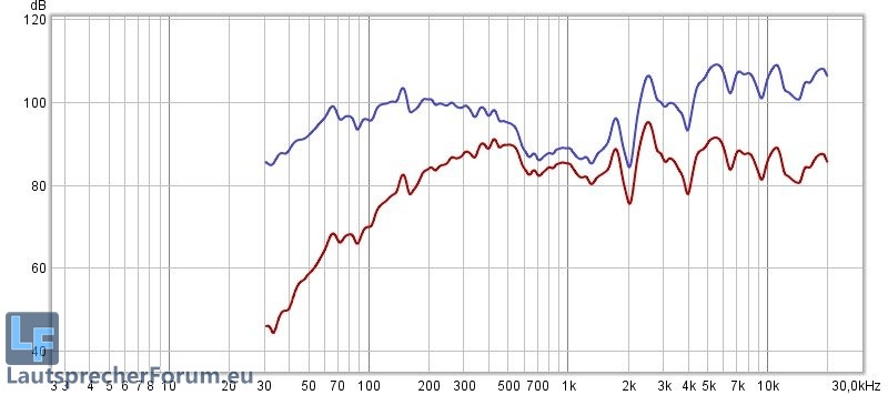

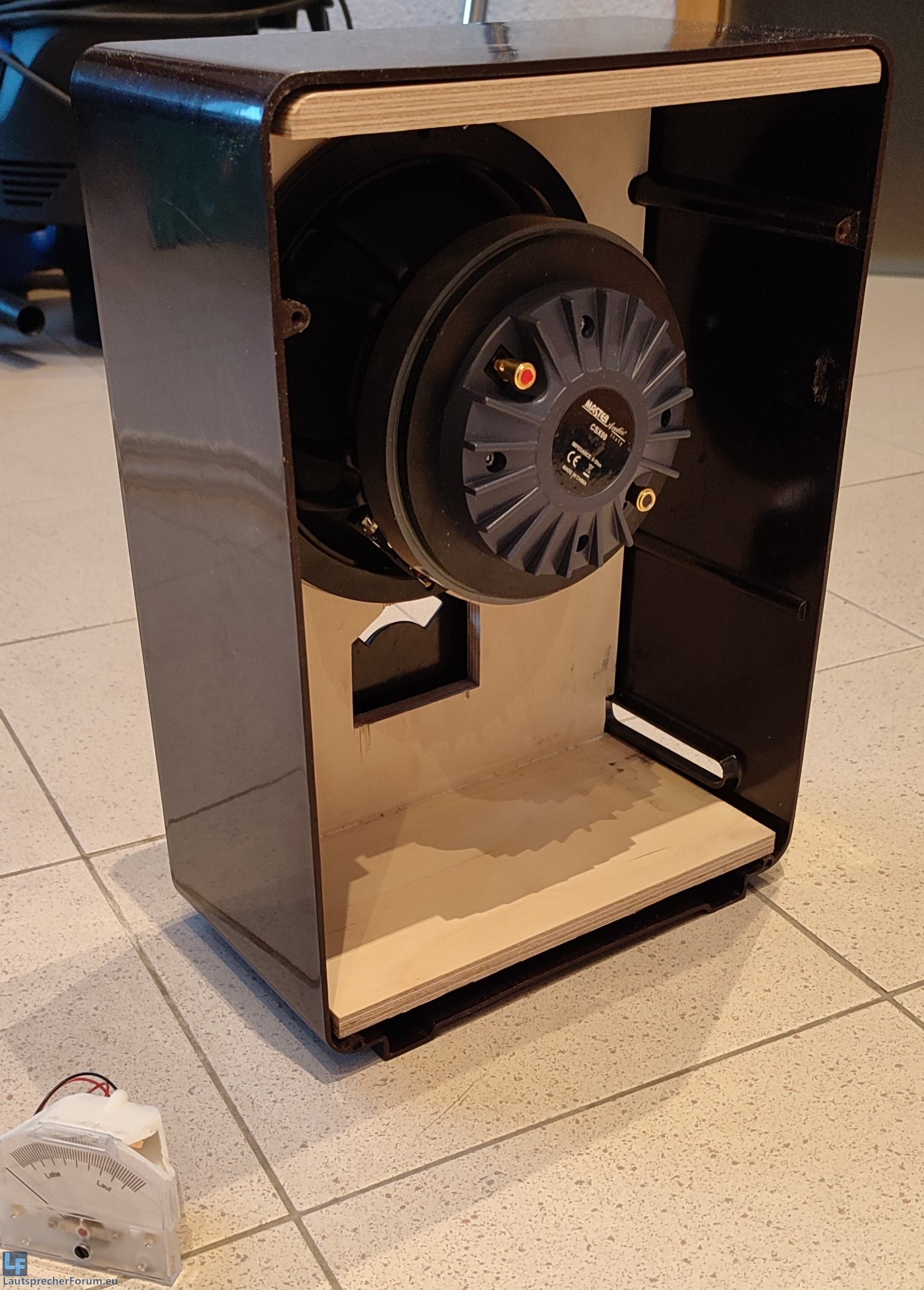

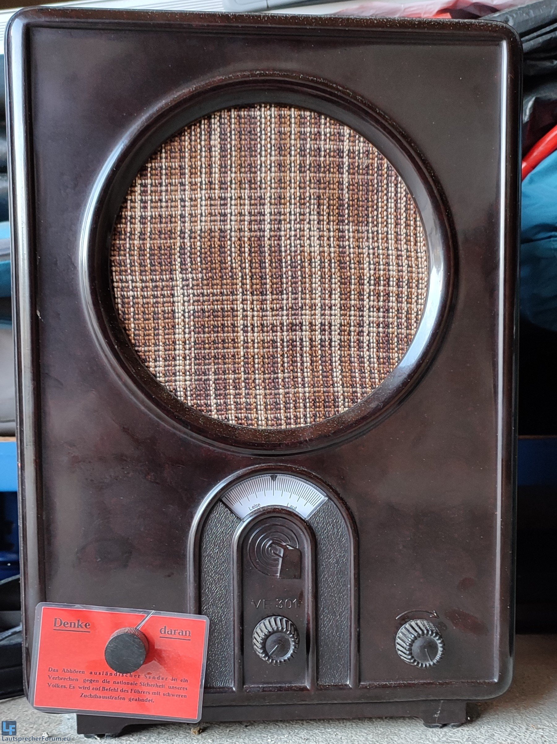

Ich habe für ein "Restaurationsprojekt" den CSX08 verwendet. Eine Standardweiche mit 12dB hielt ich hierfür für ausreichend, am Verstärker (Wuzhi Audio ZK-1602T) war es ja noch möglich Bässe und Höhen zu regeln. In dem kleinen Gehäuse kommt ganz ordentlich Sound raus, schön klar und nicht aufdringlich. Ich war erstaunt, hatte weit weniger erwartet.
Die Messung hatte ich am Boden gemacht in 1m Abstand ohne Absorber und vielen Raumeinflüssen, die Rote Linie ist EQ auf minimum und die Blaue auf EQ maximum.
Ich überlege mir ernsthaft mit den Chassis mehr zu machen.

was für ein Netzteil hast du denn für den Wuzhi Audio ZK-1602T genommen ?

Ich habe ein Buck-Boost DC-DC wandler davor, dadurch kann ich flexibel 9-30V einspeisen. Das hatte der Hintergrund auch Makita-Akkus einzusetzen um Mobil zu sein. In der Werkstatt ist ein 24V 6A Netzteil permanent dran.

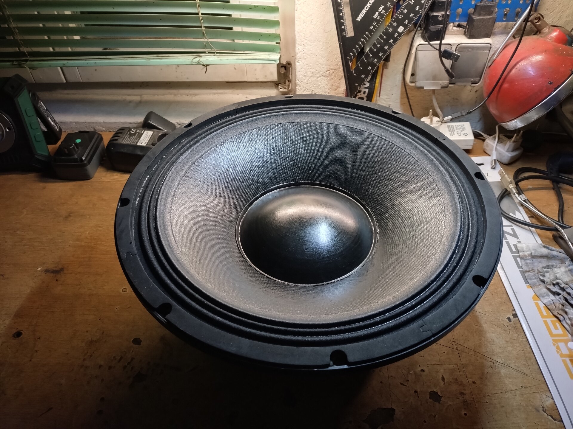

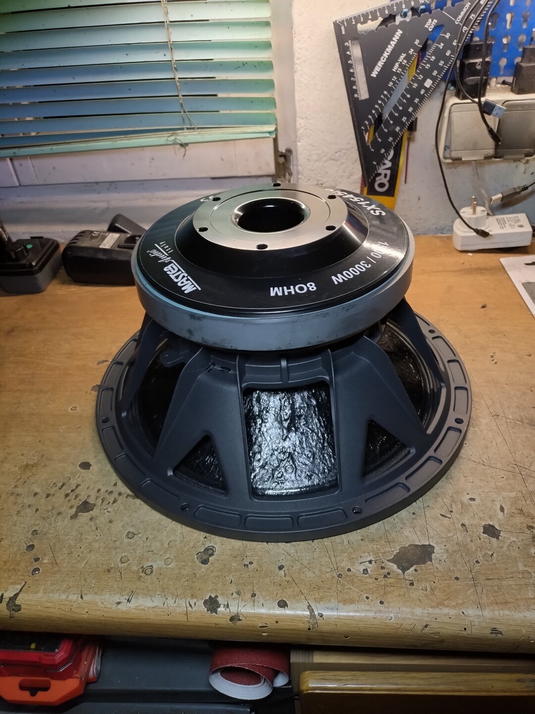

Hy, hab mir vor kurzem mal den SX1545 gekauft.
An sich macht er einen guten Eindruck (Verklebung könnte besser sein aber solange es funktioniert OK).
Bin leider noch nicht wirklich zum Testen gekommen.
