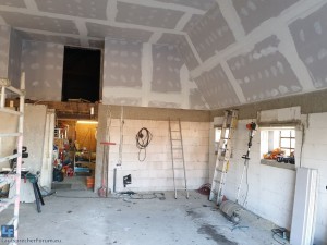

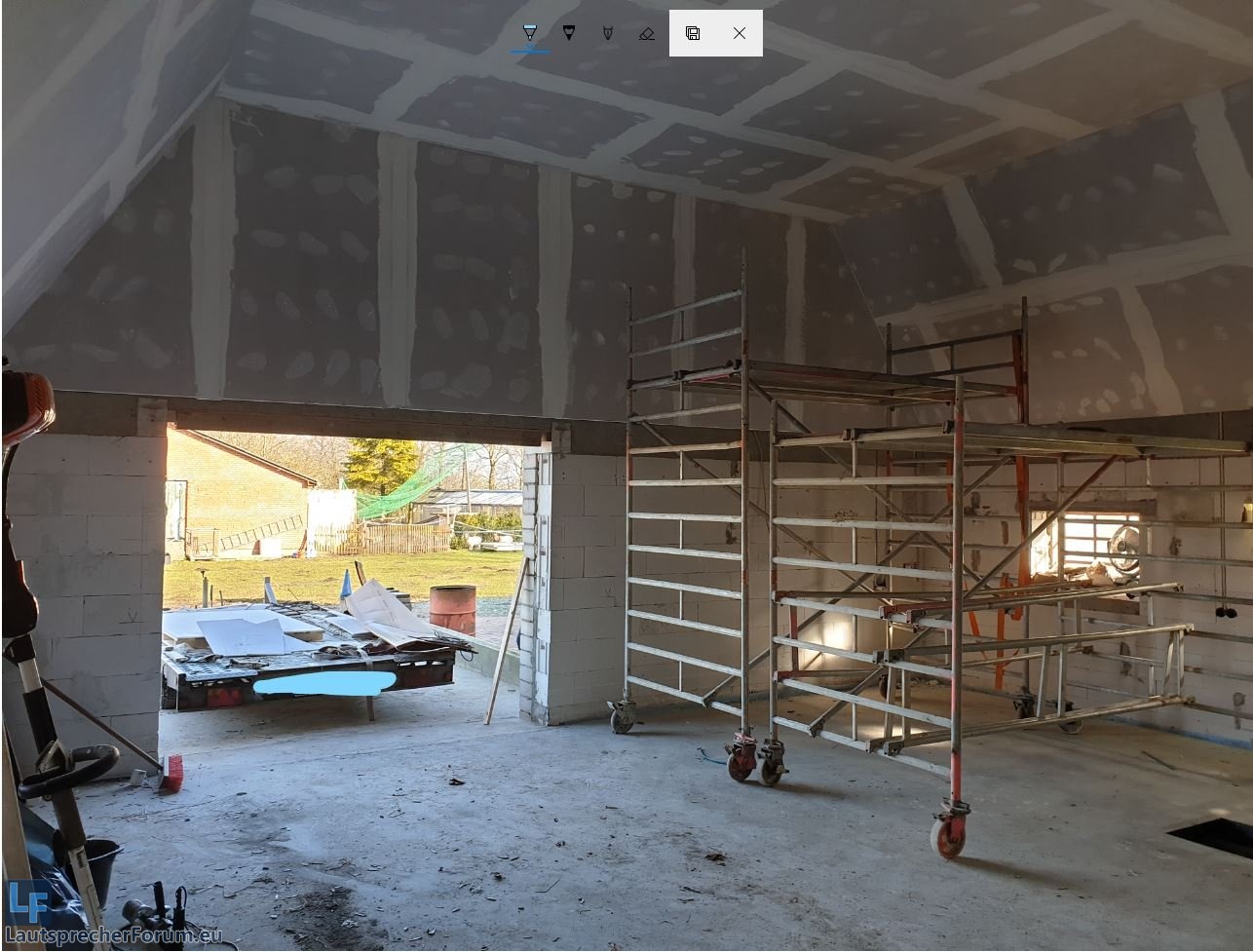

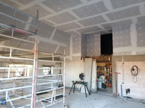

Es ist so, dass sich ein Bekannter von mir seine Werkstatt ausbaut. Er hat mich gefragt, was man dort an Musi "mit ordentlich Wumms" einbauen könnte. (Vielleicht kennt ihr solche diffusen Anfragen oder habt selber solche Bekanntschaften... ;-) )
Mir kam dabei der Einsatz eines Eckhorn 18 aus der HH 02/2003 in den Sinn.
Was ist dabei von der Raumform her in Bezug auf die Decke zu halten? Siehe Foto....
Ist das als so kritisch anzusehen das man eher etwas "konventionelles" daher nehmen sollte...?
Die Raumgröße liegt bei ca. 70m2. Das Horn würde in die Ecke links der Kappsäge kommen.

Hallo Stefan,
bei einem Eckhorn ist die Form der Decke oder gar des Raumes an sich völlig egal. Wichtig bei der Plazierung eines Eckhorns ist lediglich das die Wände und der Boden möglichst massiv sind und so möglichst wenig zum Schwingen angeregt werden könnten. Die Wände an denen das Horn steht sollten idealerweise relativ lang sein, ich würde es eher an die Seite stellen bei den beiden Leitern im ersten Bild. Hier aber am besten mal ausprobieren wie sich das besser anhört, der Raum an sich hat natürlich Einfluss auf die Akustik. Erfahrungsgemäß kann ich sagen das sich ein Subwoofer in einer Werkstatt in der Raummitte sehr ausgeglichen anhört.

Hallo Ronny,
Vielen Dank für deine Einschätzung, dass hilft mir schon mal sehr weiter.
Das, was ich soweit glaube von einem Eckhorn begriffen zu haben ist, dass es die Wände, als Verlängerung des Hornmunds nutzt. Ob und wie die Geometrie / Ausprägung derer dann mit reinspielen kann erschließt sich mir nicht, aber dass hast Du jetzt ja entmystifiziert :top:
Die von mir beschriebene nutzbare Ecke wurde so vorgegeben....ich denke die anderen sind wohl belegt. Für das Probehören sollte es aber möglich sein es dort aufzustellen. Und wenn sich dabei ein gravierender Unterschied ergibt, wird es sicherlich nochmal überdacht werden können.
Prinzipiell ist der Raum recht symmetrisch aufgebaut. Man kann erkennen, dass das Tor beim Trailer etwas aus der Mitte gerückt ist.
