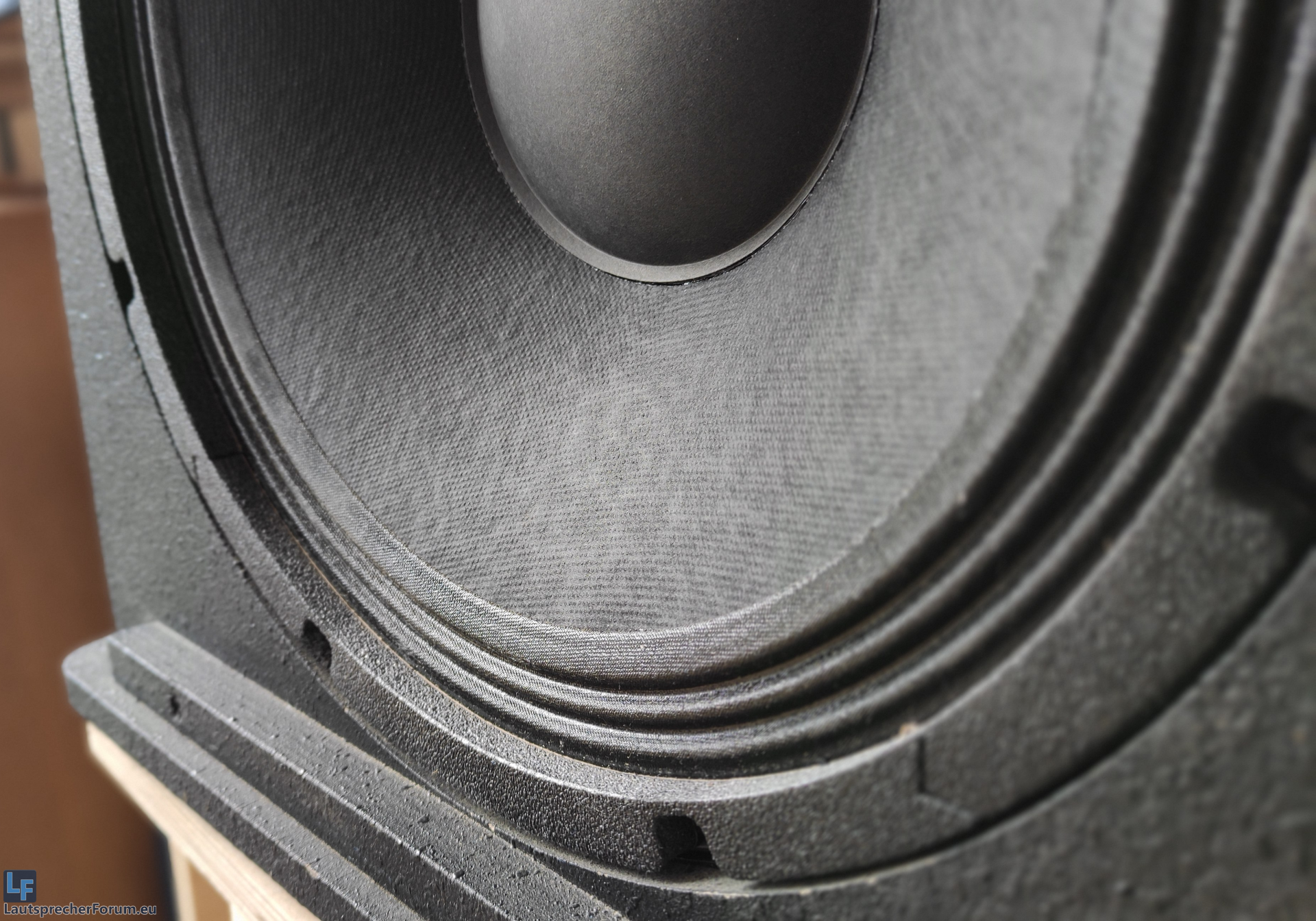

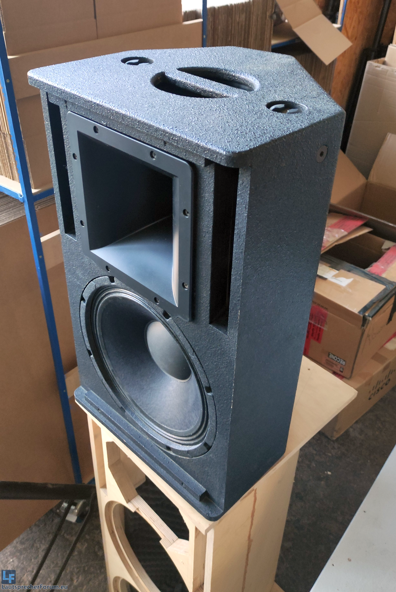

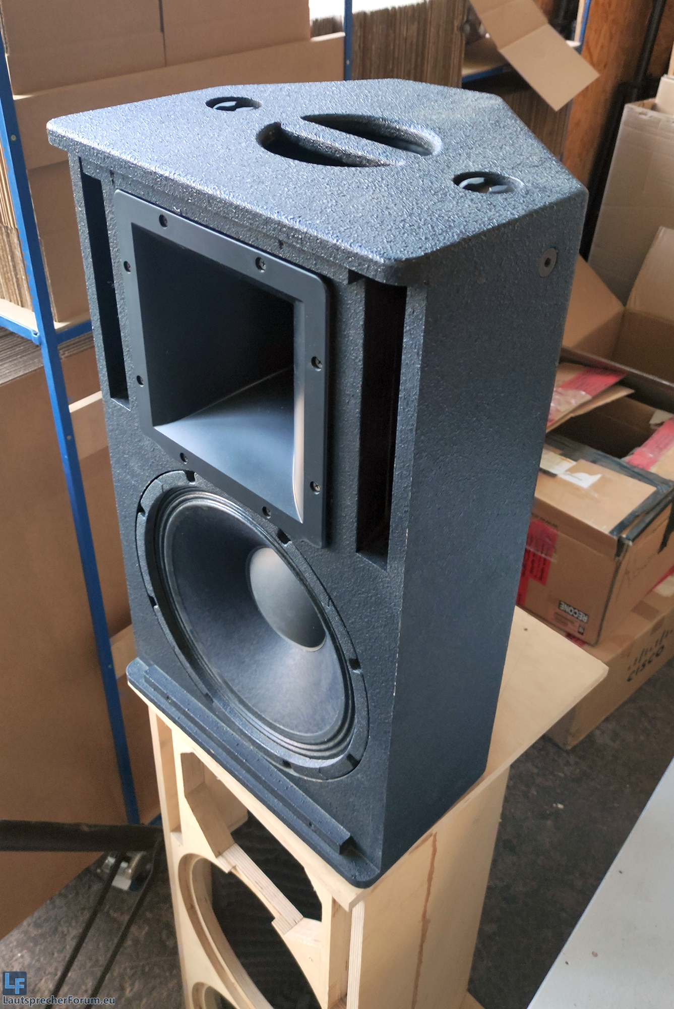

Als Kappa 12 hatte ich hier das aktuellste Modell, somit wurde es eh mal Zeit für eine Überarbeitung aller Kisten mit Kappa 12A.
Der Aktuelle ist daran zu erkennen, dass er tiefschwarz ist, rückseitig schon mit Dichtgummi kommt und
die vordere Dichtung nun aus festem Schaumstoff statt Papier ausgeführt wurde.
Aktuelle Kappa 12A (2021/2022)

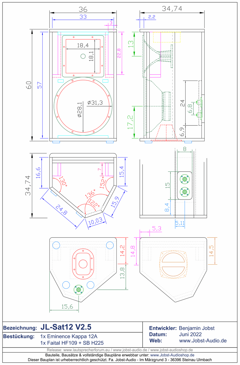

Das Gehäuse hat ein leichtes Update bekommen, Winkel sind nun gerade, also ohne Nachkommastelle.
Ports gibt's nun 2 Stück, somit symmetrische horizontale Abstrahlung.
Das Horn muss nicht mehr eingefräst werden, sondern nur noch der Kappa 12.
Bedämpfung wurde optimiert (Schaum + Wolle), somit weniger Resos und flacherer Verlauf.
Tuning wanderte mit 68Hz, 2Hz höher ;)

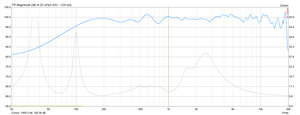

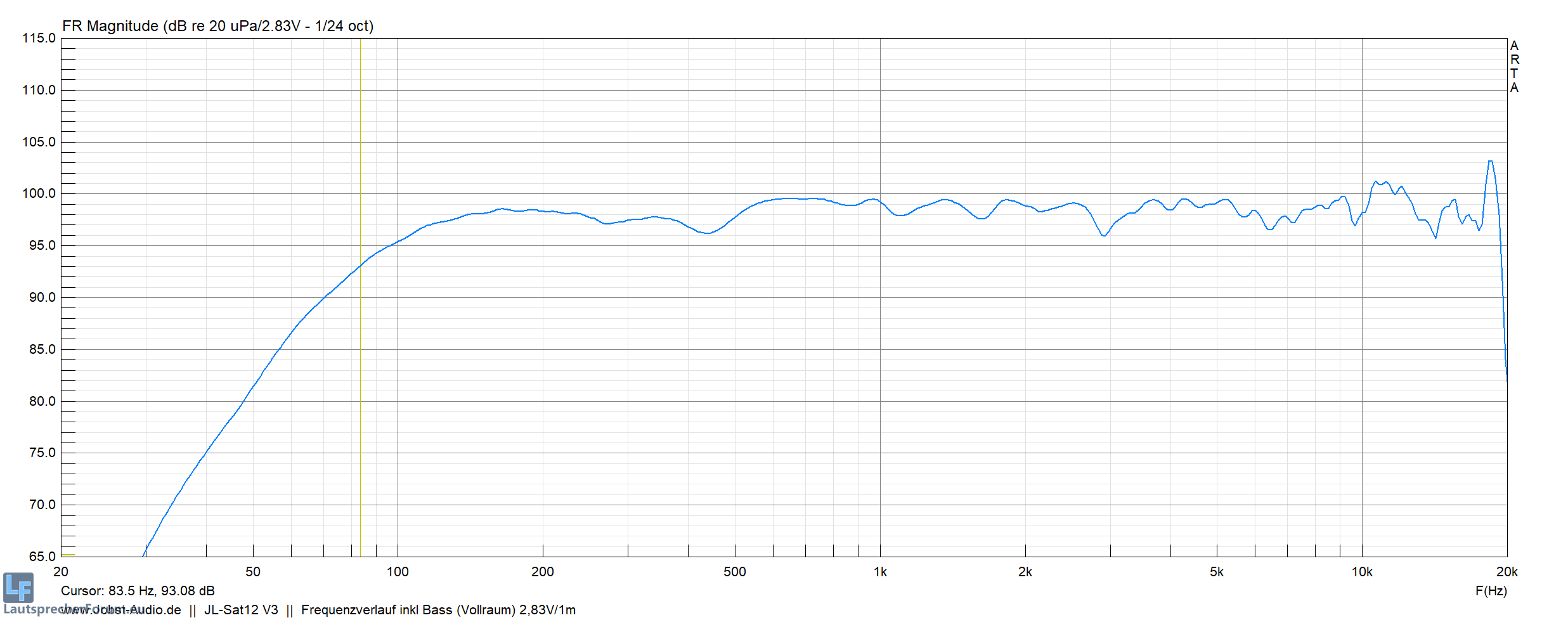

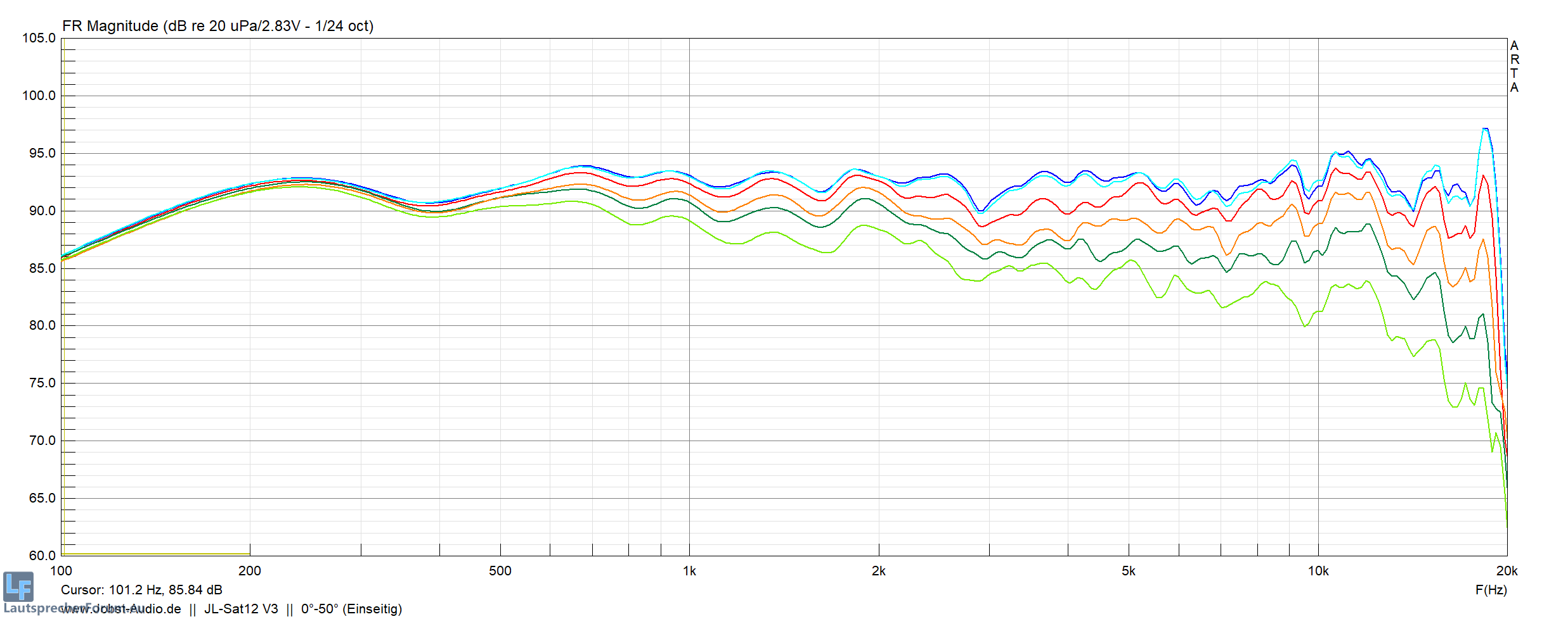

Messungen:

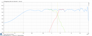

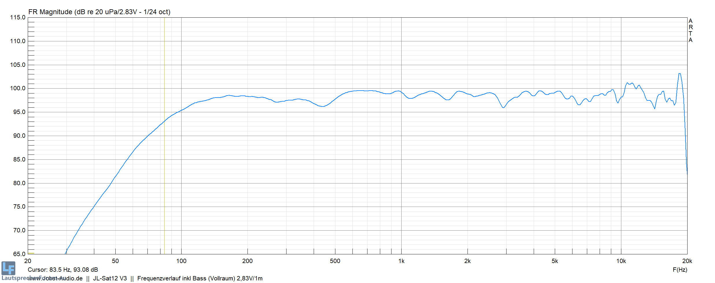

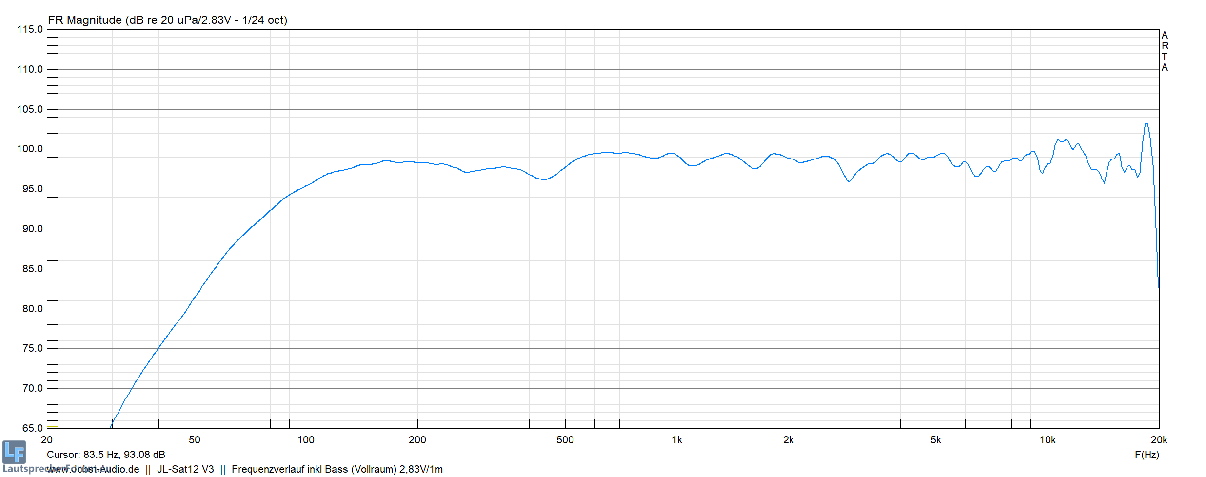

Frequenzverlauf (Vollraum)

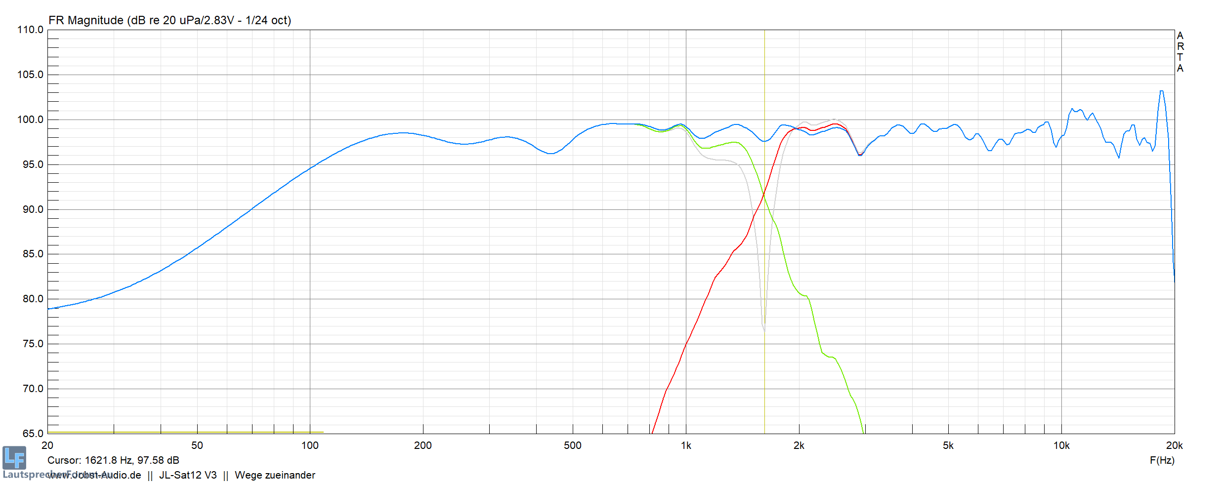

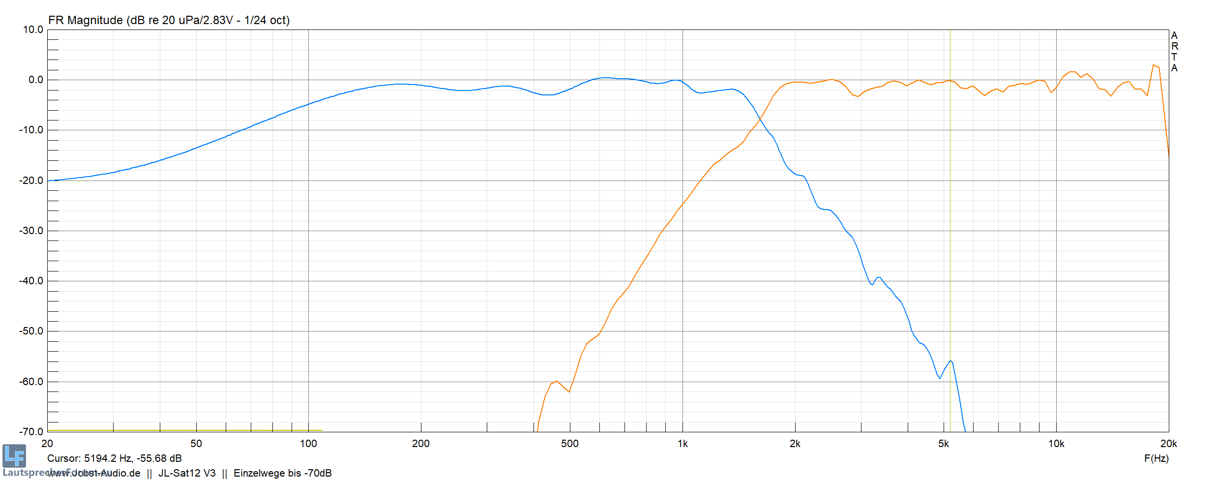

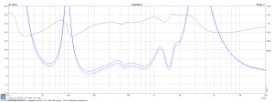

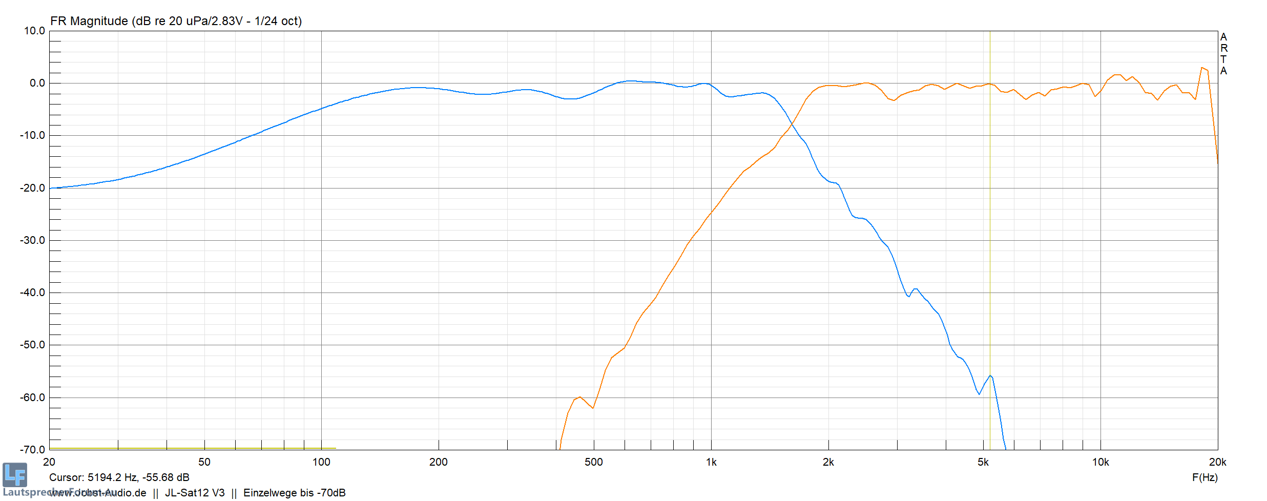

Wege zueinander
Wege zueinander

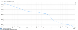

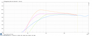

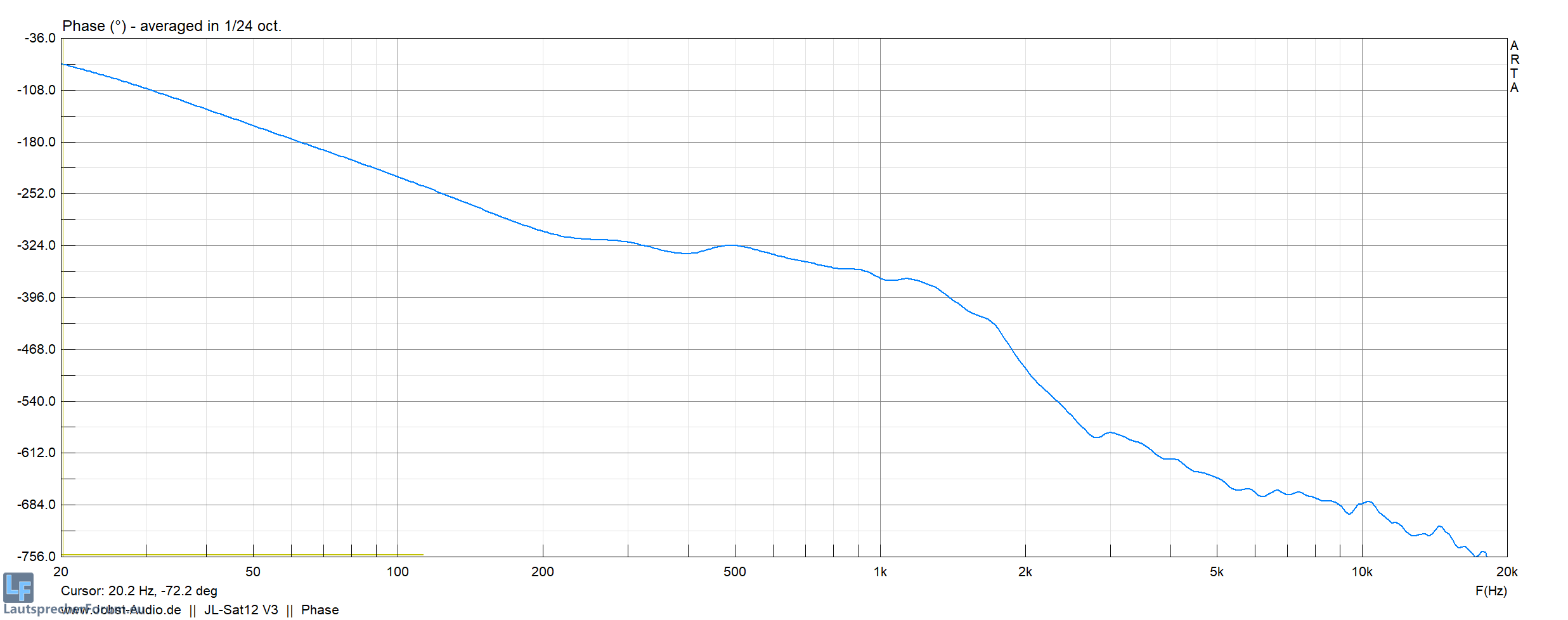

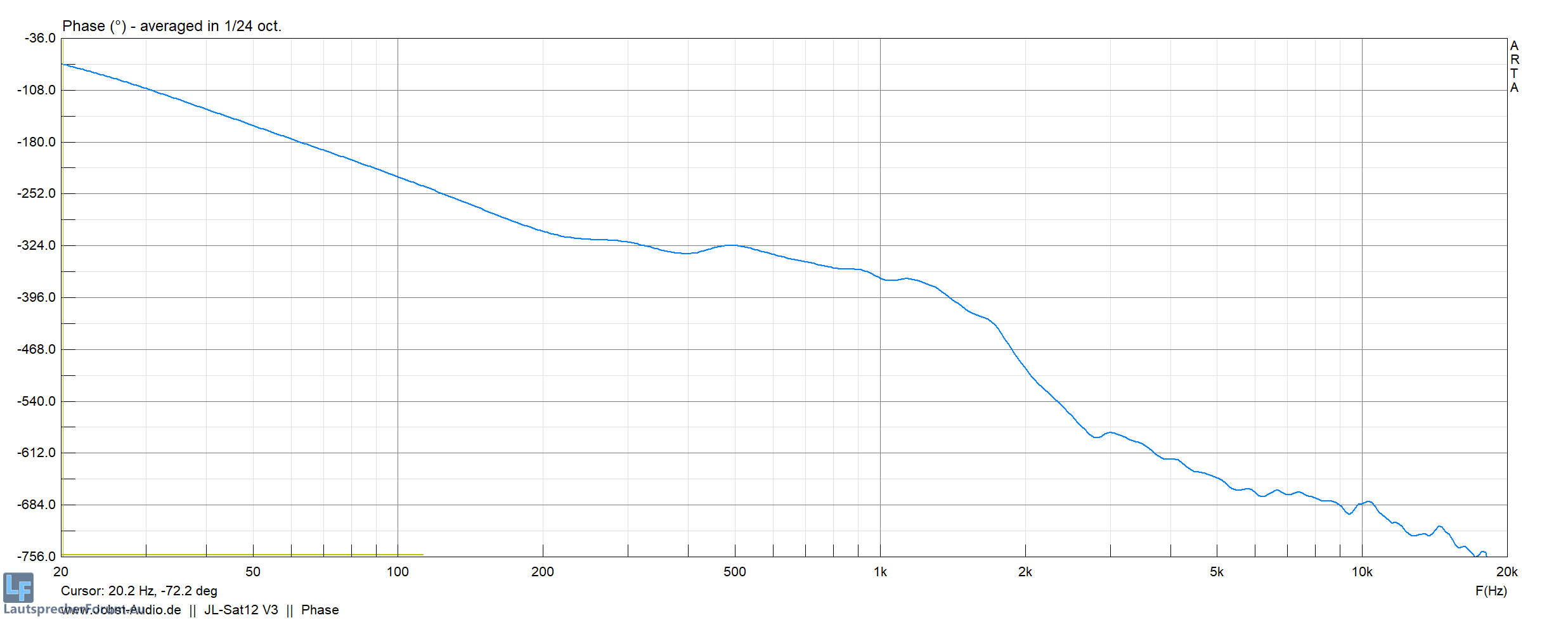

Phase, bezogen auf HF

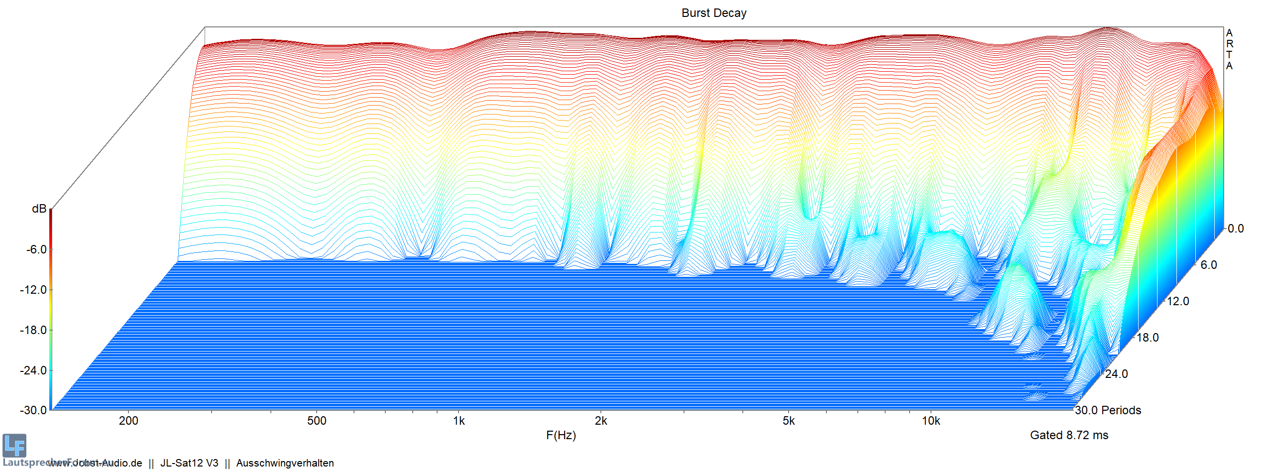

Ausschwingverhalten
Ausschwingverhalten

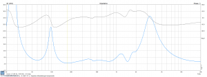

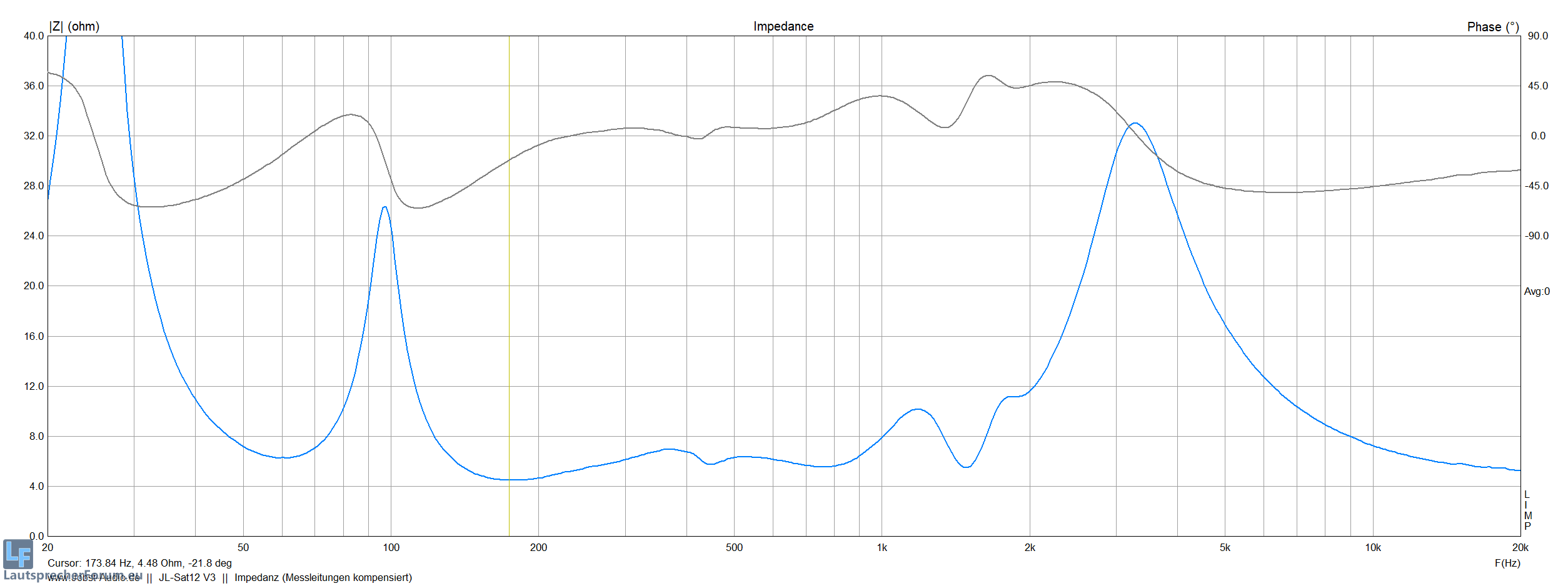

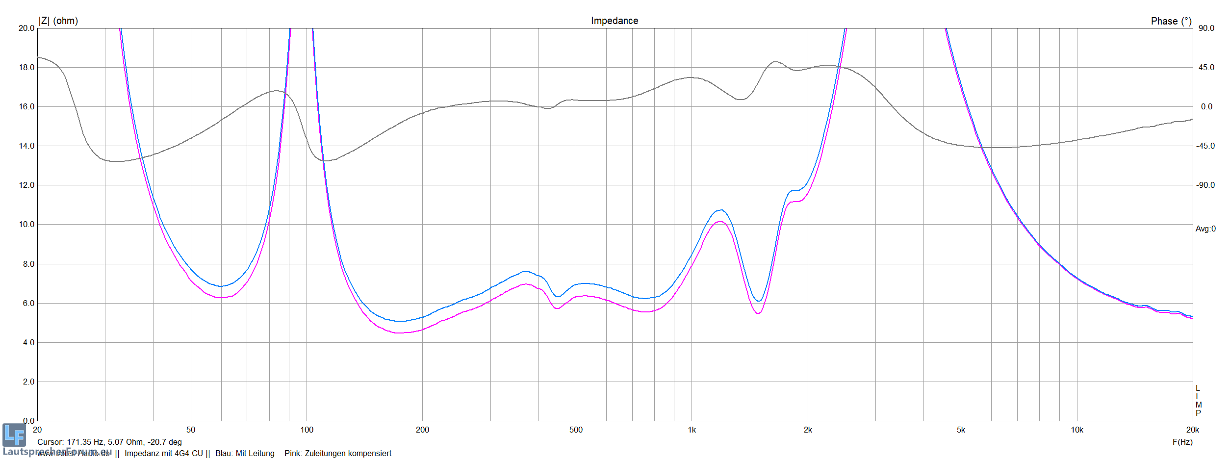

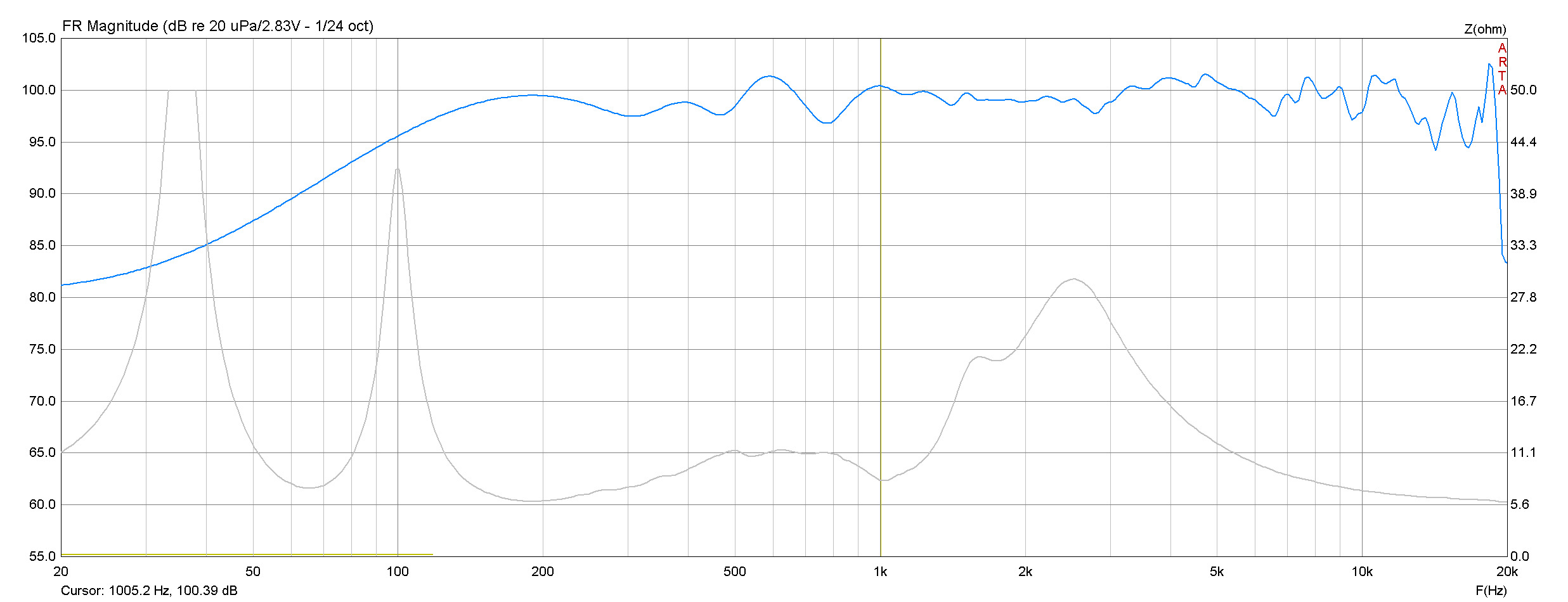

Impedanz - Leitungen kompensiert

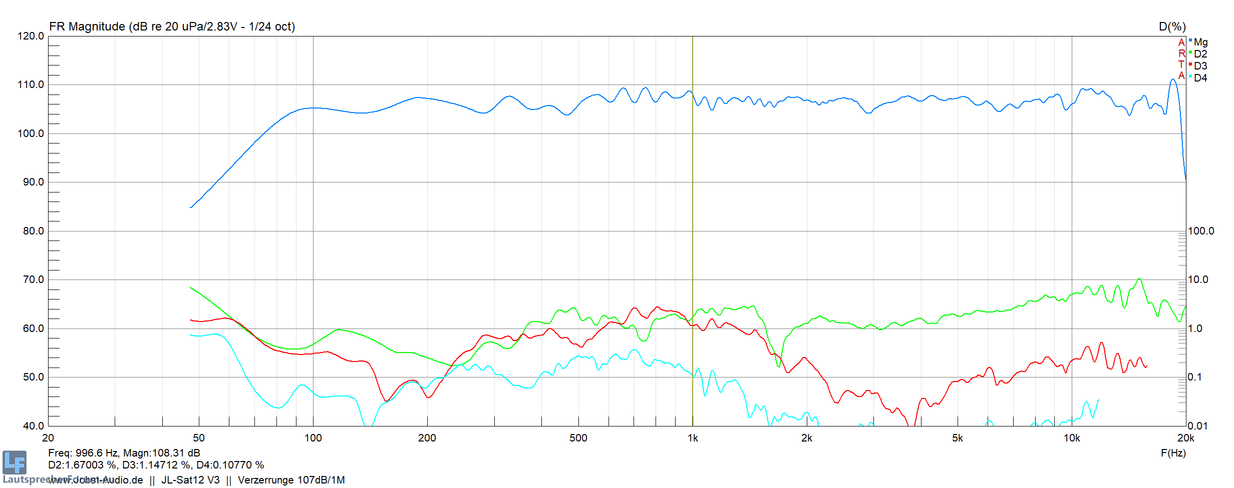

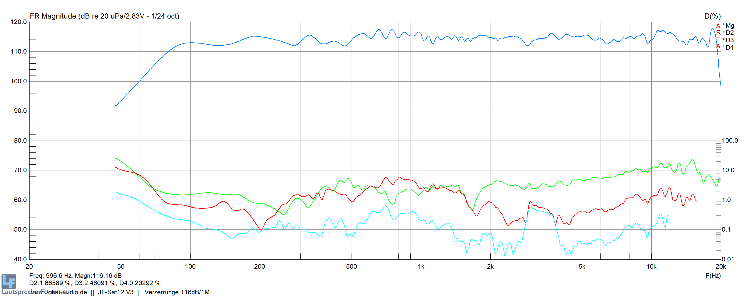

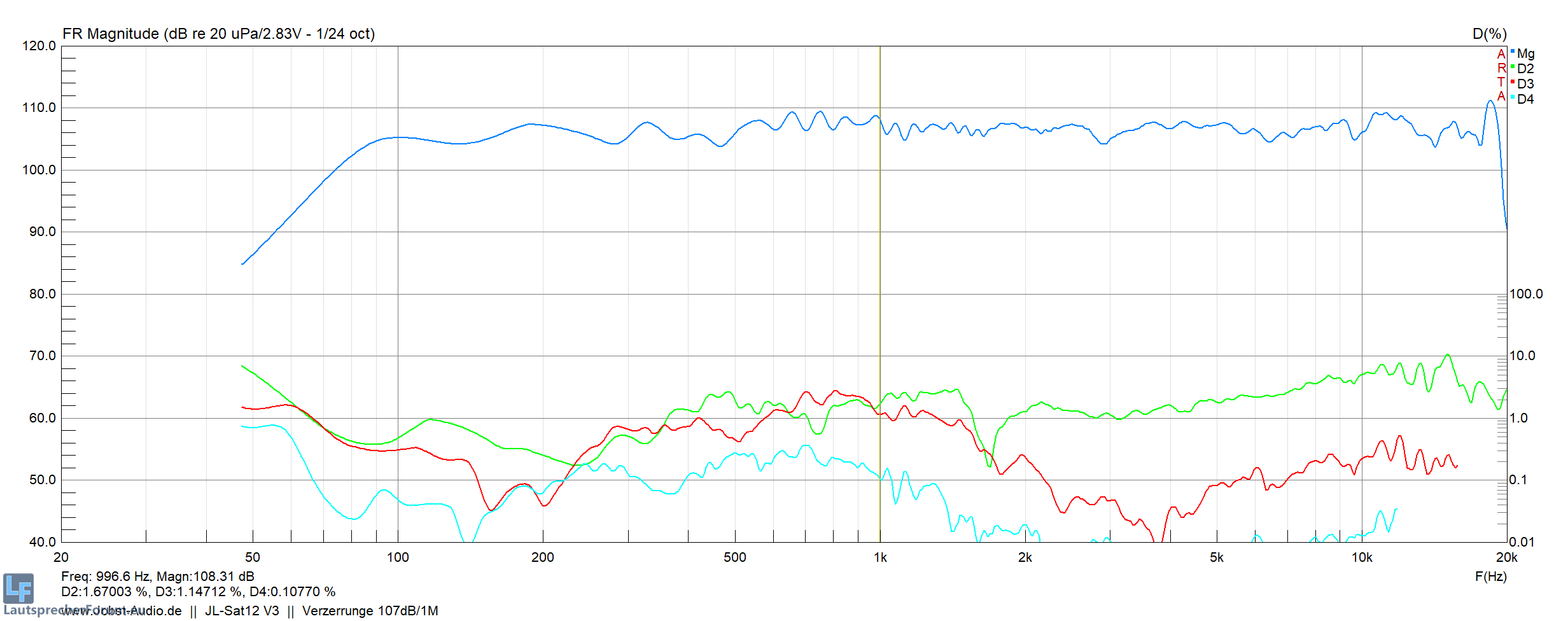

Verzerrungen bei 107dB auf 1 Meter

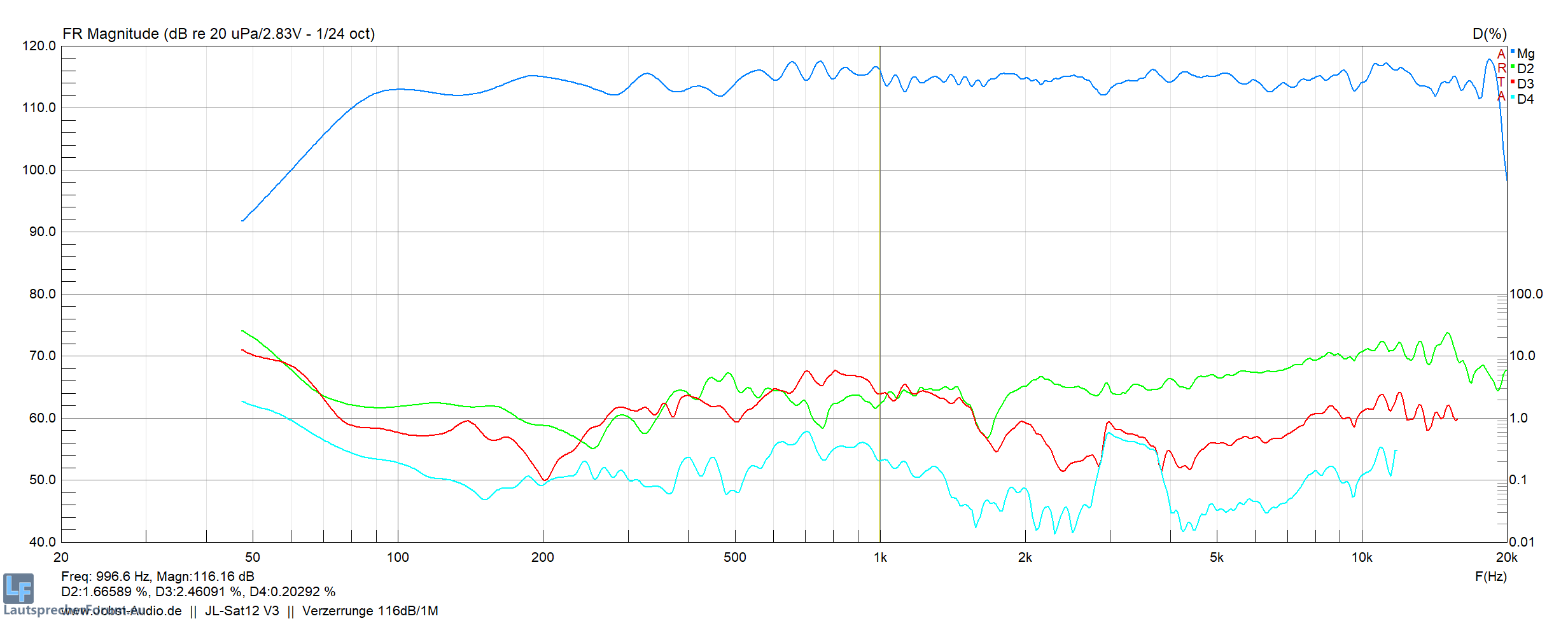

Verzerrungen bei 116dB auf 1 Meter

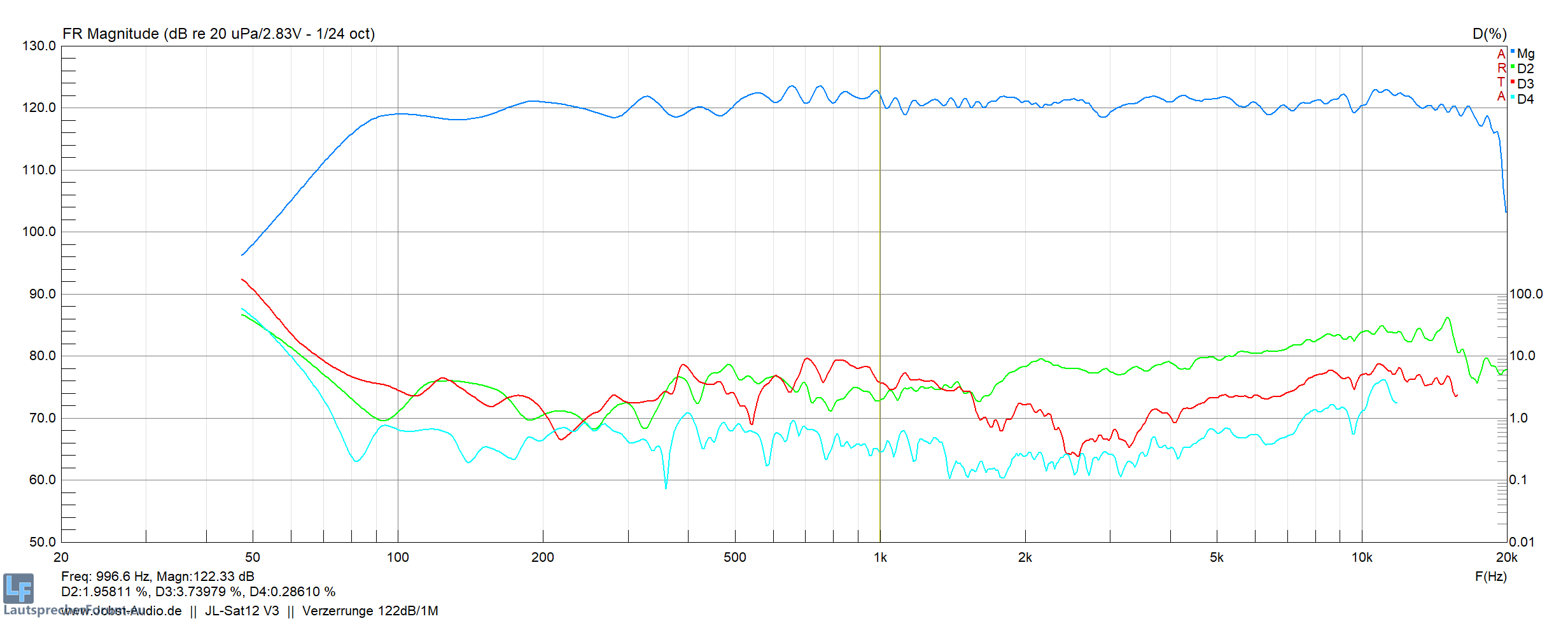

Verzerrungen bei 122dB auf 1 Meter

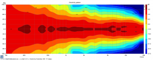

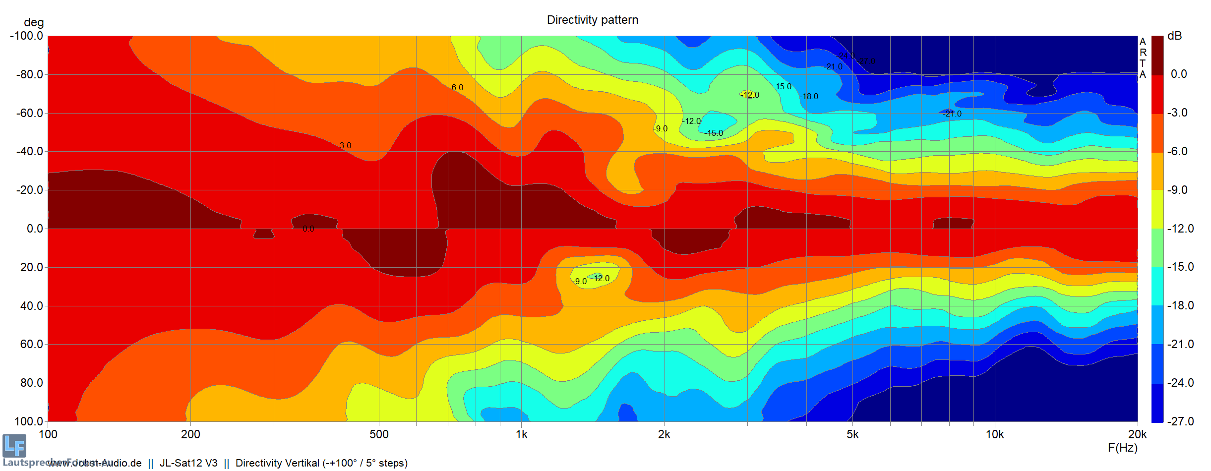

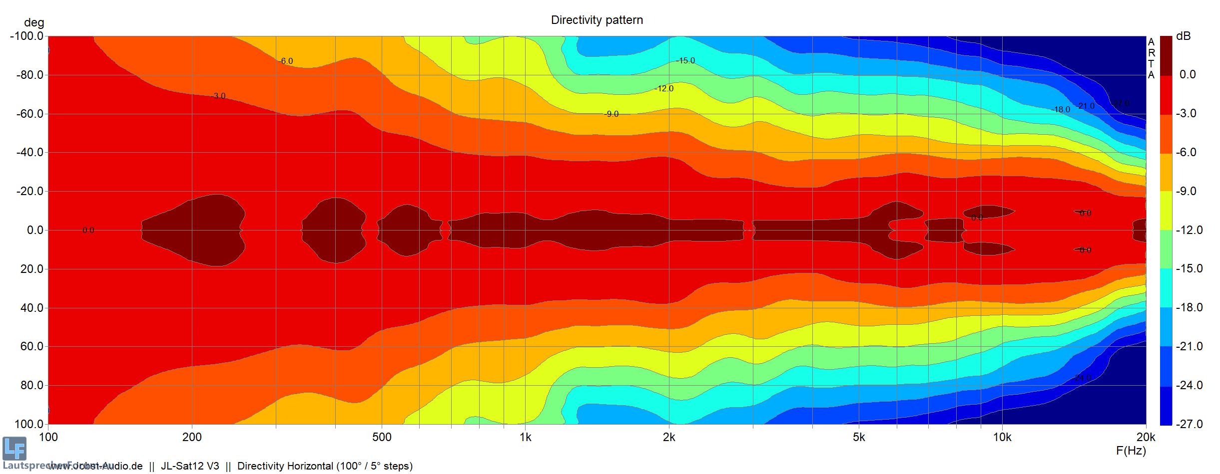

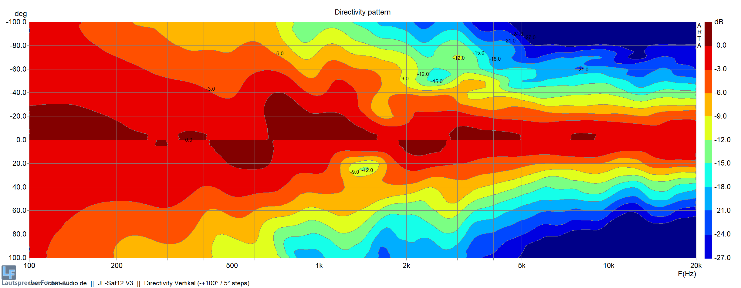

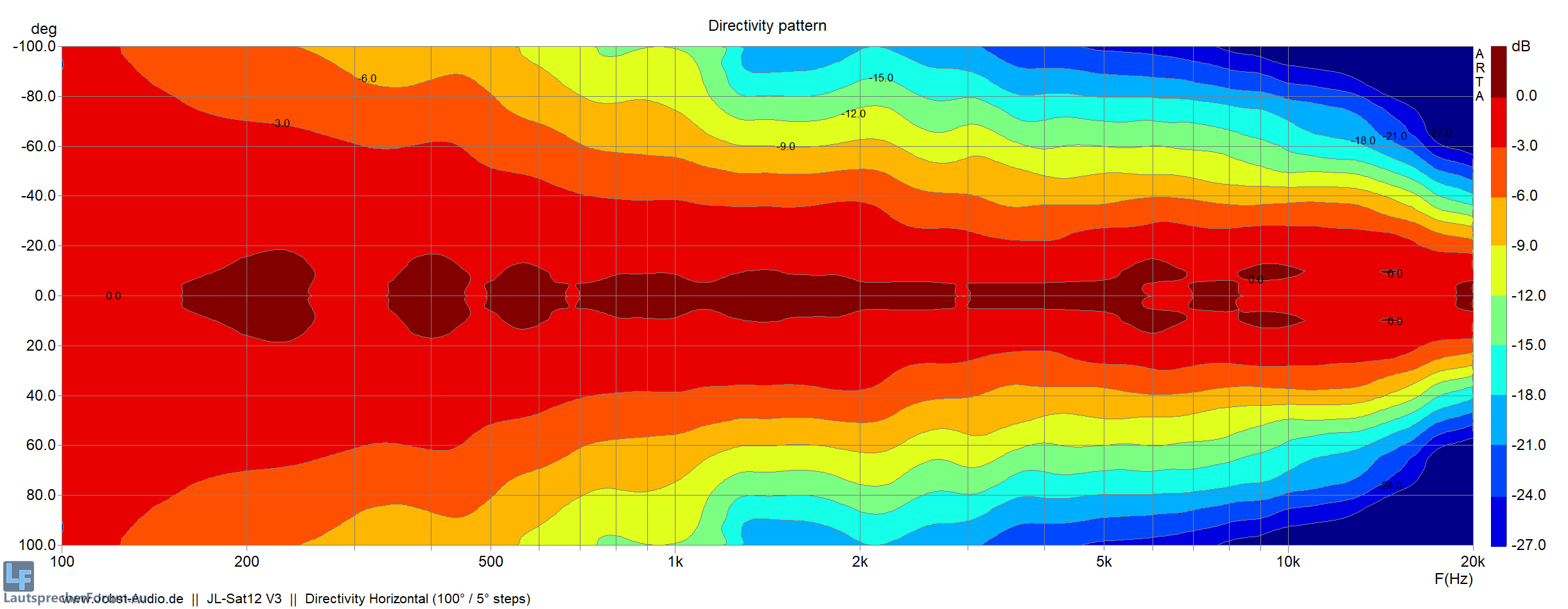

Abstrahlung Horizontal
Abstrahlung Vertikal
Abstrahlung Horizontal 0-50°
Ziel, Kompromisse & Bemerkungen:
Primäres Ziel war eine potente, Kennschalldruckstarke MuFu mit drehbarem Horn,
welche ordentlichen MaxSPL liefern kann, vernünftig abstrahlt und dabei bezahlbar bleibt.
Das Horn bleibt drehbar für z.B. Monitorbetrieb, simples 08/15 Clustern (habe ich nicht vermessen),
oder auch falls man horizontal enger bleiben will (hallige Räume).
Wie man in der Directivity gut sieht, werden die 80x50° relativ gut eingehalten.
Horizontal schaut richtig gut aus, ab 2,5kHz 80° mit ordentlich CD, darunter grob 90°.
Der Sweetspot in der Vertikalen ist weniger eng als ich angesichts der XO vermutet hätte,
nur ein schmaler Bereich und wir wandern nicht unter die 30° gesamt.
Das Horn ist etwas tiefer als der Kappa, dennoch funktioniert die Summation recht gut,
die Phase ist ebenfalls völlig im Rahmen und zeigt keine mega großen Auffälligkeiten.
Alle Zicken vom Kappa als auch Hochtöner wurden rausgefiltert, somit keine Auffälligkeiten (Resos, Überschwinger etc.)
der Einzelwege im Bereich der XO, welche Directivity oder Klang negativ (unterschwellig) beeinflussen.
Erste "Mini-Zuppler" starten erst bei -56dB.
Einzelwege bis -70dB
In den Verzerrungsmessungen sehen wir wieder das typische Bild vom Kappa, mittig erhöhter K3,
der aber mit steigendem Pegel kaum noch mit ansteigt.
Allgemein kann man sagen, dass die Box mit höheren Pegeln kaum ihren Klang ändert, denn wir haben wenig Verschiebungen im Klirrverlauf.
Maximal habe ich mit 122dB/1m gemessen
Als Kompromiss musste das niedrige Impedanzminimum von 4,48 Ohm eingegangen werden.
Der Aktuelle Kappa hat wirklich schon eine niedrige RE im Bereich 5 Ohm und einfache Filter
drücken die Impedanz schon ordentlich herunter.
Im Bereich unter 5,5 Ohm befinden wir uns nur zwischen 145-250Hz, darüber sind wir im Bereich 5,6 Ohm (Nominell 7 Ohm).
Wir sind also 0,3 Ohm unterhalb einer nominellen 6 Ohm Box (Zmin 4,8 Ohm), das würde ich persönlich jetzt sogar leicht übersehen,
denn jedes super kurze Kabel drückt uns Zmin auf über 4,8 Ohm hoch,
als auch wenn die Box bissel wärmer wird, in der Sonne steht usw.
Gemessen wurde bei grob 17°C, wenn ich die Box ne Weile erwärme, liegen wir im Bereich Zmin 4,9 Ohm.
Kalt mit einer 4G4 Zuleitung liegen wir bei 5,07 Ohm, mit etwas Erwärmung sogar bei Zmin 5,4 Ohm.
Impedanz mit und ohne Leitungen
Impedanz zusammengefasst:
Da der Großteil vom Verlauf im Bereich 7 Ohm liegt und nur ein paar Herz (153-207Hz Zmin <4,8Ohm) haarscharf unterhalb nominellen 6 Ohm liegen,
würde ich die Box jetzt mit 6 Ohm nominell bewerten, als auch deren SPL.
Von nominalen 8 Ohm auf 6 Ohm ergeben sich mit 2,83V dann 1,33W statt 1,0W.
Somit wird vom 2,83V/1m SPL von 99dB einfach 1,23dB abgezogen,
über den Daumen ergibt sich dann ein Kennschaldruckpegel von 98dB 1W/1m (+-1dB)

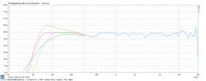

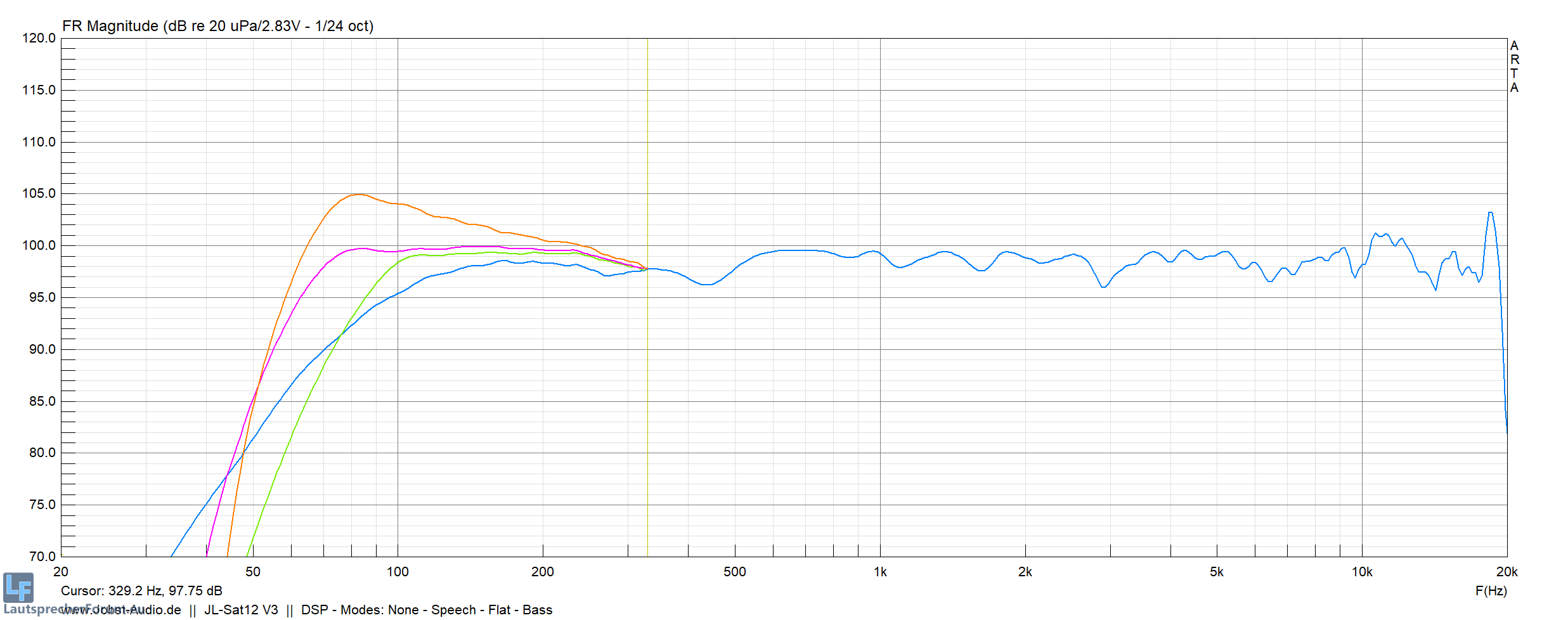

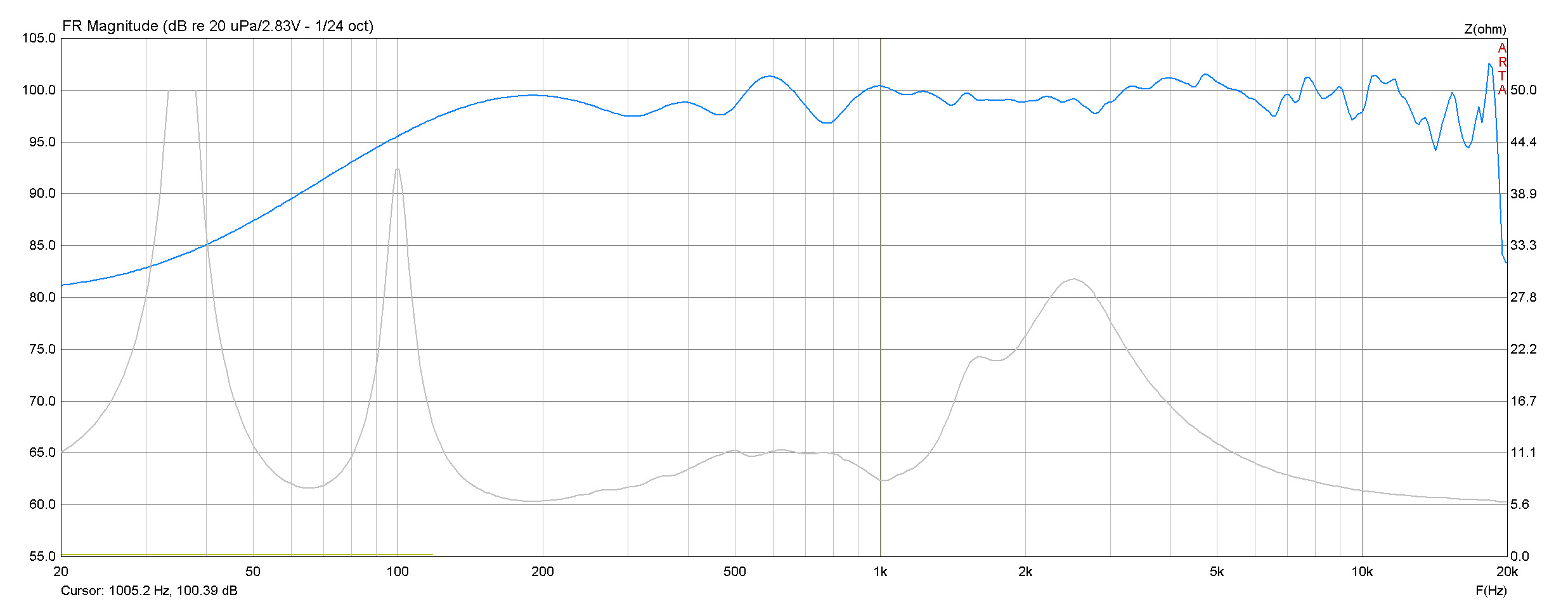

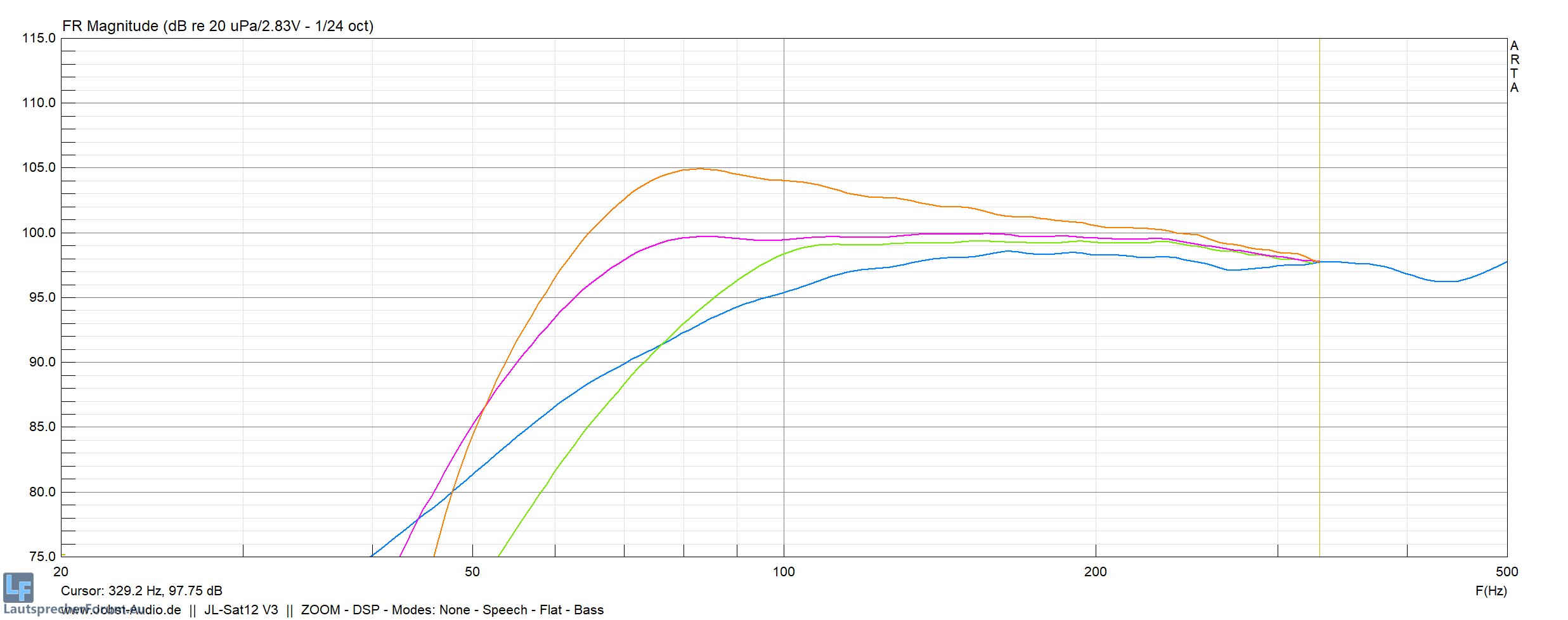

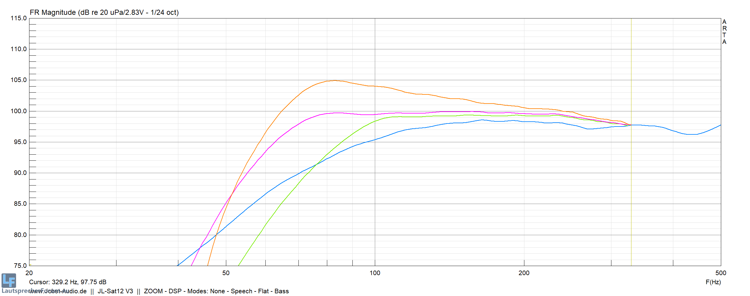

DSP-Modi:
Auch ein reines Topteil kann von DSP-Modi profitieren und erweitert das Einsatzgebiet solch einer Box.
Im Bauplan enthalten sind:
- Speech: Für typische, laute Sprachbeschallung, mit f-6dB @ 80Hz
- Flat: Für möglichst flachen Verlauf nach unten hin, mit f-6dB @ 58Hz
- Bass: Für Pseudo-Fullrange, Solobetrieb ohne Bässe für kleine Tanz-VA oder Hintergrundbeschallung, mit f-6dB @ 56Hz aber +6dB @ 80Hz
DSP-Modi
DSP-Modi
DSP-Modi gezoomt
DSP-Modi gezoomt
Da hier geringere Leistungen gefahren werden, sind die Limiterempfehlungen für den Peaklimiter Treshold @ Xmax+15%.
- Speech: 90W - Entspricht ~ 118dB [RMS 90W]
- Flat: 300W - Entspricht ~ 116dB [RMS 60W]
- Bass: 245W - Entspricht ~ 108dB (114dB im Bass) [RMS 10W]
RMS = Optionaler RMS Limiter am Anfang der Kette (vor dem EQ)
* Alle Settings sind in den Nachbaudokumenten beim Kauf enthalten

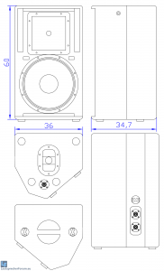

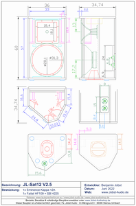

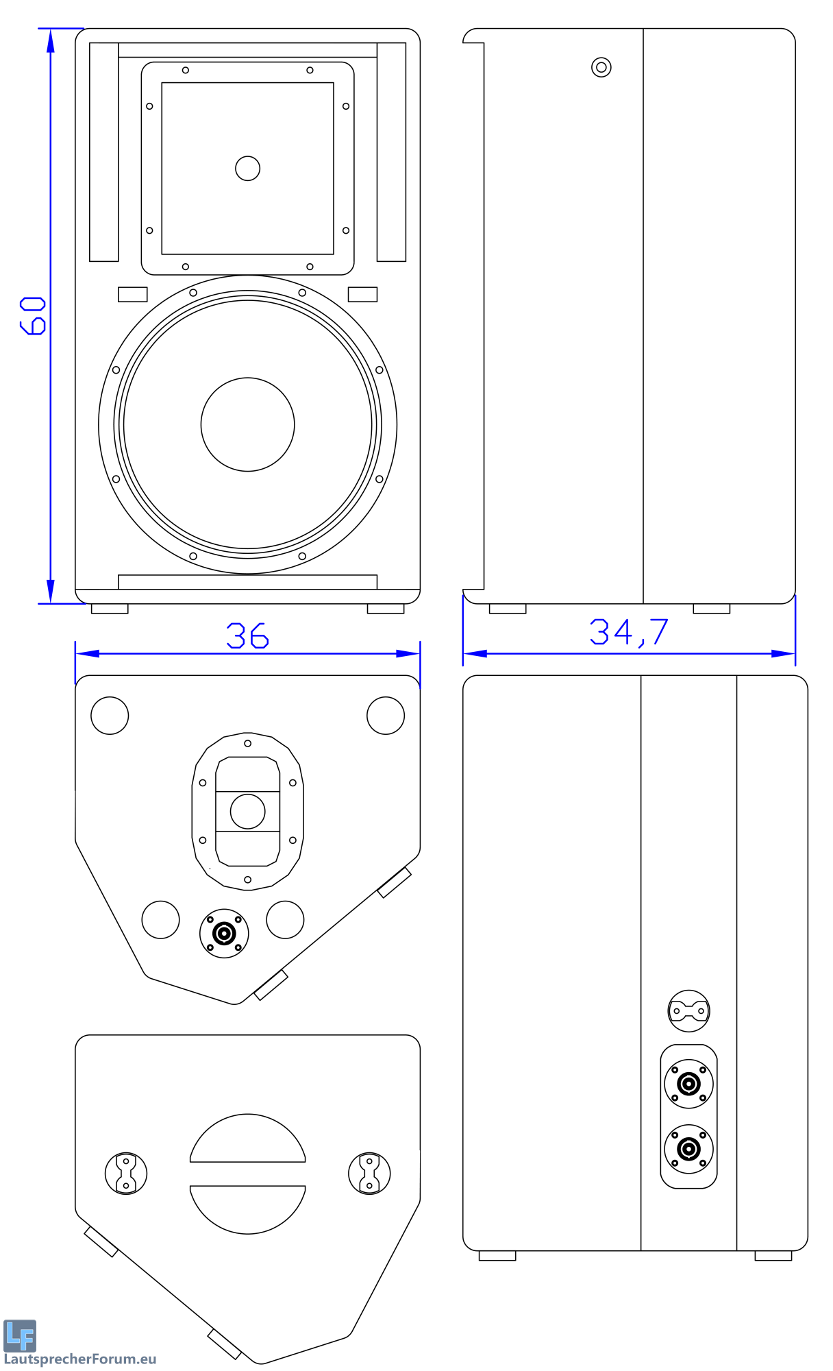

Bauplan:
JL-Sat12 V2.5 Bauplan Public
* Ausführliche Baupläne, samt Schnittliste, Maße von Anbauteilen etc.
gibt's beim Kauf im Jobst-Audioshop kostenfrei mit dazu.

• Update der ersten Messung mit Bassbereich im Vollraum (GPM).

Jup, ist fertig soweit, nur noch das PCB designen.
Bestückung: Faital 12FH510, Faital HF109, SB Audience H225
Klang: Etwas dicker vom Sound als vorher, MaxSPL etwas höher und gerade bei hohen Pegeln obenrum etwas entspannter.
Kiste ist jedoch gerade unterwegs, muss alle finalen, sauberen Messungen demnächst noch mal machen.
Akustische XO: 1550Hz
SPL: 99dB 2,83V/1m
Impedanz: 8 Ohm (Zmin 5,83 Ohm @ 20kHz. Mittelwert 5,93 Ohm)
