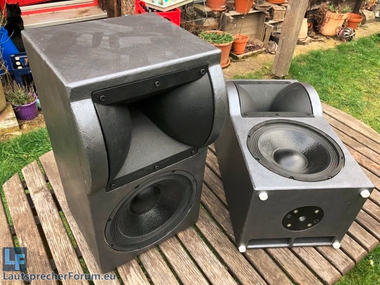

Nun bin ich aber am überlegen, ob ich im Hochton nicht doch was mit Hörnern mache, weil ich auch noch ein Pärchen RCF N350 hier liegen habe. Die Horn-Treiber-Kombi würde dann jeweils über einem FaitalPro M5N8-80 Platz nehmen.
Die Trennfrequenz wird vergleichsweise hoch sein, ich vermute irgendwas zwischen 2 und 3 kHz, da muss ich erst durch Winkelmessungen schauen, wo es am besten passt. Das Horn kann daher recht klein sein (und sollte es auch).
Kandidaten wären vorerst:
B&C ME10v2 oder ME20
Sica Q07030A oder Q07032B
FaitalPro STH100 (schon was breit, von der Höhe würde es aber passen)
Ob die am N350 wohl taugen? Was gibt's noch für kleine Hörnchen, die man sich ansehen könnte? Und: weiß jemand, wie man einen Treiber wie den N350 an den kleinen Sica-Hörnchen befestigt? Ich durchschaue irgendwie nicht, wie das funktionieren könnte. Ist da vielleicht noch irgendeine Adapterplatte mit im Spiel?
*edit*:
ich hab's jetzt geschnallt: man braucht für die Sica-Hörnchen die Adapterplatte Q07320A, dann lüppt das auch mit einem N350.
