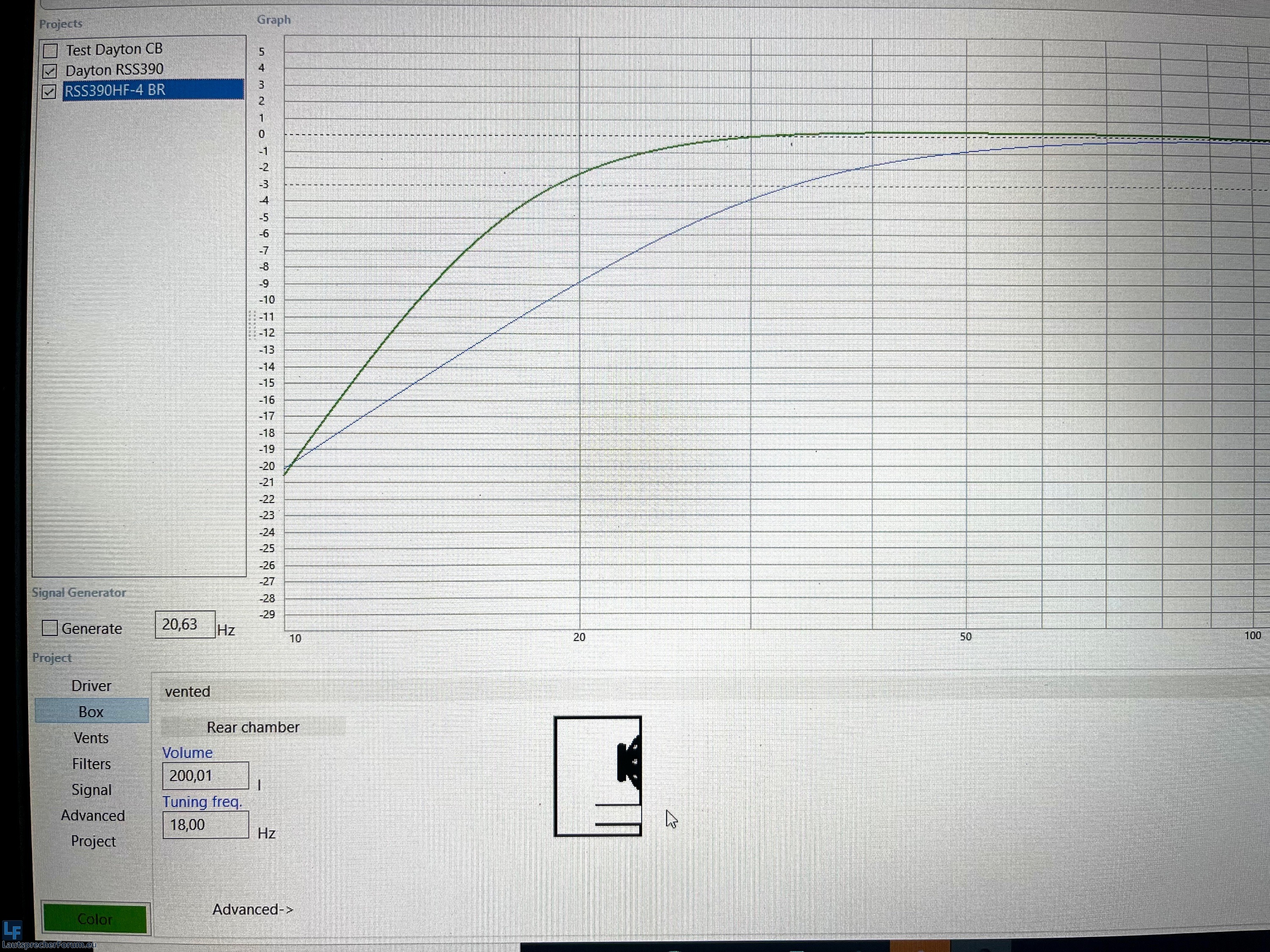

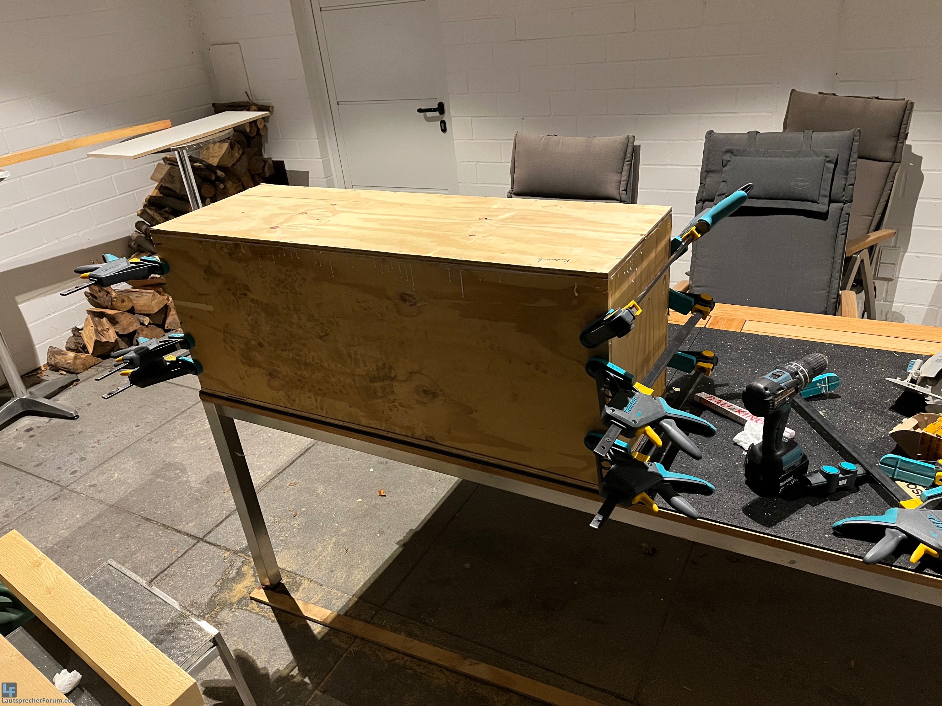

Heute habe ich angefangen ein 200L Gehäuse zu bauen. Dieses Volumen passt auch bei geschlossener Bauweise (laut WinISD) ganz gut und ist von der Größe gerade noch so vertretbar.
Meine Idee war in das Testgehäuse dann einfach mal testweise einen BR Port (habe hier noch 100er HT Rohre… ggf kann man die ja zum Testen benutzen) zu stecken.
Grundsätzlich schlägt mir WinISD natürlich eine Rohrlänge vor… aber es gibt ja sicher noch einige weitere Dinge zu beachten (maximale Rogrlänge, maximale Strömungsgeschwindigkeit, usw).
Habe mir als Ziel gesetzt, dass der Subwoofer einigermaßen linear bis etwa 25Hz laufen sollte.
Wenn ich geschlossene Gehäuse baue, würde ich dann mit EQ so entzerren, dass der Subwoofer das gesetzte Ziel erreicht.

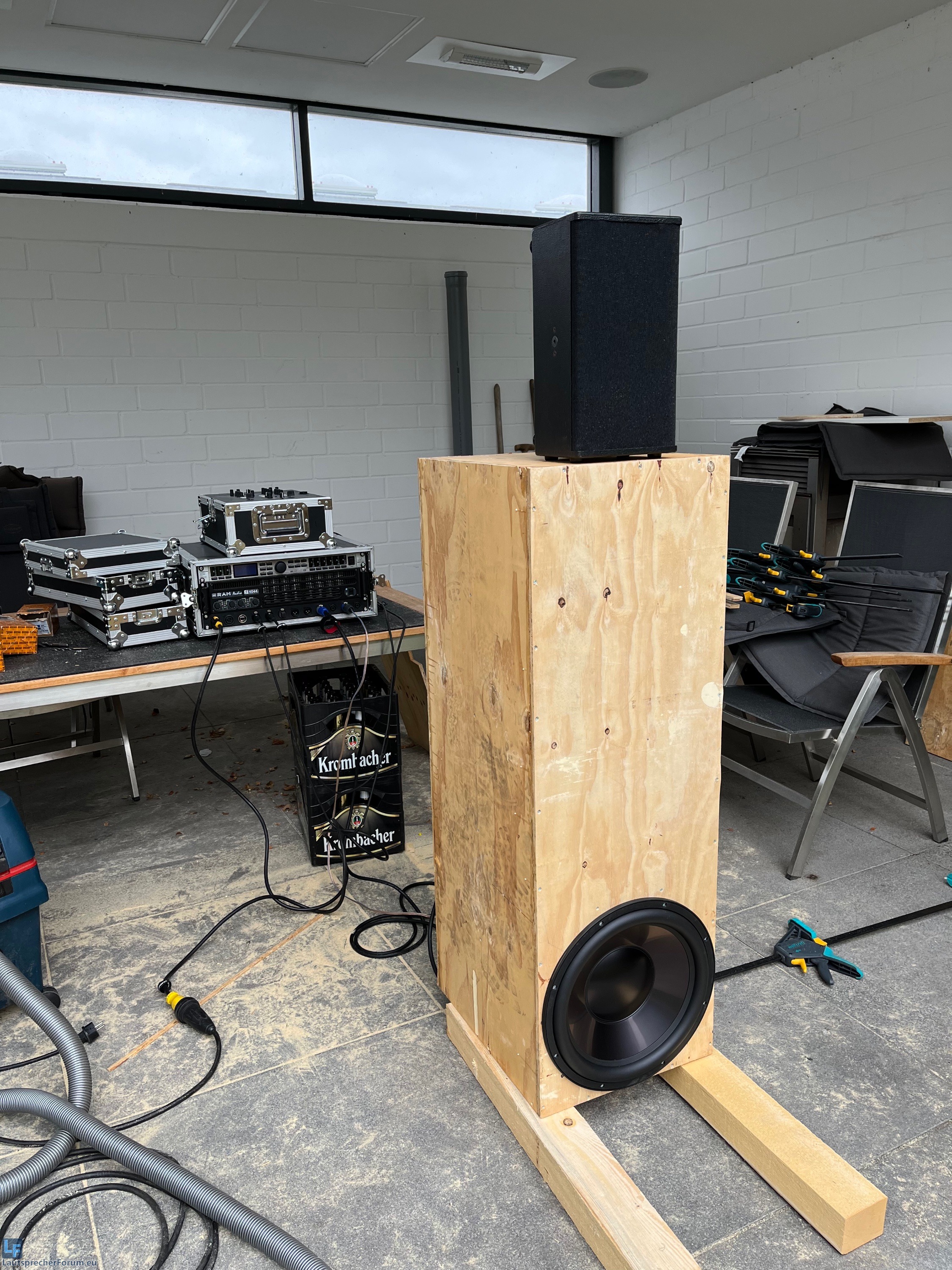

So, mal ein kurzes Update…CB Gehäuse ist fertig:

Kann mir jemand etwas zu der maximal möglichen Länge von BR Rohren sagen?
Laut Simulation liege ich um 80cm Länge. Funktioniert das noch, oder gibt es da irgendwelche Probleme?
