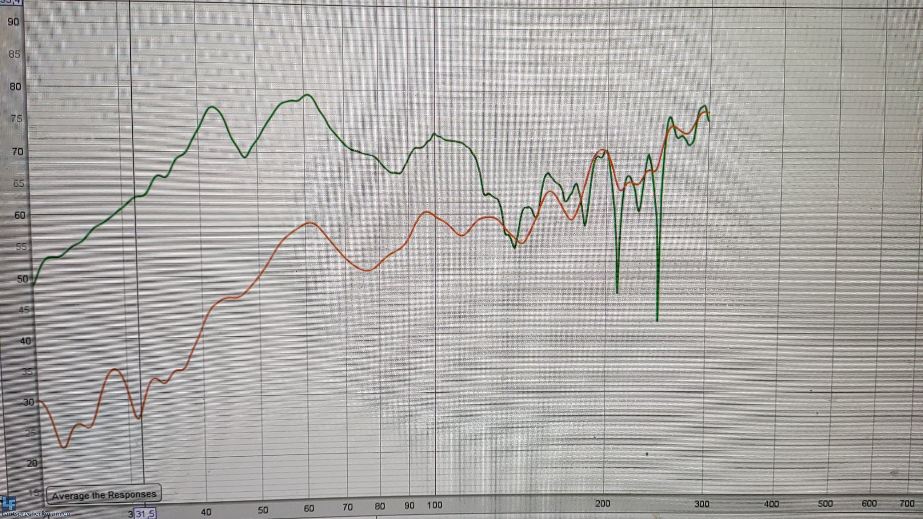

ich wollte mal fragen ob jemand ein System bestehend aus MBH118 (Faital) und Achat 208 besitzt und dazu etwas sagen kann.
Ein Kumpel und ich überlegen uns die Achat208 Horntops zu kaufen da unseren bisherigen Tops (er Nova VS12, ich IMG PAB 212) teilweise selbst bei zwei MBH's nicht mehr mitkommen. Grundgedanke ist, dass wir bei größeren Sachen mit bis zu 10 MBH's die gleichen Tops haben zwecks Clusterfähigkeit und erzielbare Reichweite.
Nun sagt Jobsti dass die MBH's problemlos an die H212 angekoppelt werden können, wie schaut es da mit ähnlichen Horntops aus die ebenfalls bei 200hz getrennt werden müssen. Nach einiger Recherche konnte ich rausfinden, dass ein User die 208 mit G-Subs sehr erfolgreich nutzt obwohl es ein kleines Tiefmittenloch gibt. Die Faitals sollten da doch im Vergleich zu den Schwerpappen der G-Subs etwas besser hochkommen oder?
Um ein Einmessen der jeweiligen Setups werde ich nicht drum rum kommen, ECM8000 und UMC202hd stehen dafür schon bereit. Ach so, betrieben wird das ganze mit DCX und FP10k Clonen.
Was haltet ihr von dem Vorhaben? Für Anregungen und Tipps bin ich sehr dankbar.

Es wird meistens Techno (120-150Bpm) gespielt, Live ist vor erst kein Thema. Daher lieber auch ein paar Subwoofer zu viel stellen als zu wenig, auch wenn meist nur 50-100 Personen (outdoor) anwesend sind. Im Nachhinein war die höhere Reichweite vlt. nicht das beste Argument, weiter als 15-20m vom DJ weg muss es nicht werfen.
Die Frage ist nun ob ein kleines Loch da so großartig auffällt, bzw. wie das ganze bei Verwendung von 2 Achat208 pro Seite aussieht. Ich kenne den Beitrag nicht mehr, glaube es war bei einem Forentreffen wo die G-Subs mit den 208er liefen und viele erschrocken waren wie wenig ein kleines Loch bei bestimmten Musikrichtungen ausmacht. Was die untere Trennfrequenz angeht so sollen die Horntops durch's Stacking enorm an Durchschlagskraft gewinnen. Ob das stimmt kann ich leider nicht beurteilen, Messungen dazu gibt es soweit ich weiß noch nicht.
Preislich ist das eben auch so eine Sache, für den Preis einer JM-212 bekommt man zwei 208er, erstere liefert wie ihr sagtet mehr Grundton und ist flexibler einsetzbar. Letztere gibt's fix und fertig binnen drei Tagen mit 3 Jahren Garantie geliefert und sieht ohne Frontgitter nach mehr aus
Ihr wisst ja wie die Technojünger unterwegs sind

Kleines Update:
Ich habe mir zwischenzeitlich eine Achat 208 zum ausprobieren bestellt. Habe sie dank des Sauwetters draußen allerdings nicht ordentlich vermessen können. Unter 200hz passiert in der Tat nicht mehr viel. Mit 120Hz HP bei den MBH's hat es für mich trotzdem gut geklungen. Gefehlt hat mir nichts, wenn man keinen direkt Vergleich hat ist das für den Laien auch schwer raus zu hören. Habe euch trotzdem mal eine quick&dirty Messung der 208er mit zwei MBH118 indoor hochgeladen.
Nun haben wir allerdings ein gutes Angebot für ein Paar Lautsprecher bekommen welche anders nicht sein könnten. Breite Abstrahlung im single Betrieb und massig Membranfläche bei den TMT's um bei bis zu 10 MBH's nicht unterzugehen. Also genau die Punkte wo es bei den 208er hakt.
Kurz und knapp, wir haben uns ein Paar RCF Vmax45 zugelegt
Zu lesen gibt es über diese Tops allerdings reichlich wenig. Scheinen wirklich ein Nischen Produkt zu sein, wobei Hubraum im Bass selbst bei den Tops nie schaden kann. Uns hat beim Test hier vor allem der Kickbereich sehr gefallen...genau das was man bei den Achat208 ursprünglich nicht vermisst hat
Der Hochtöner wusste auch zu überzeugen, trotz 4" Spule (müsste der ND940 am HF94 sein) kam der Hochton selbst ohne RCF-Preset echt gut und
für kleine Sachen gehen die vom Tiefgang denke ich auch gut ohne Subwoofer. Wenn es sein muss einfach oldschool auf den Boden gestellt und Amp mit bisl Eq untenrum dran.
Ansonsten mind. 2 MBH drunter um die Hochöner auf ~2.5m Höhe zu bekommen.
Die ersten Veranstaltungen stehen noch aus, denke aber für's erste werden wir mit der Konfiguration ganz gut fahren. Ob die Tops dann auch wirklich mit bis zu 10 MBH's mitkommen wird sich dann noch zeigen. Ein Test mit RCF-Preset, dann auch vermessen, steht ebenfalls noch aus.
