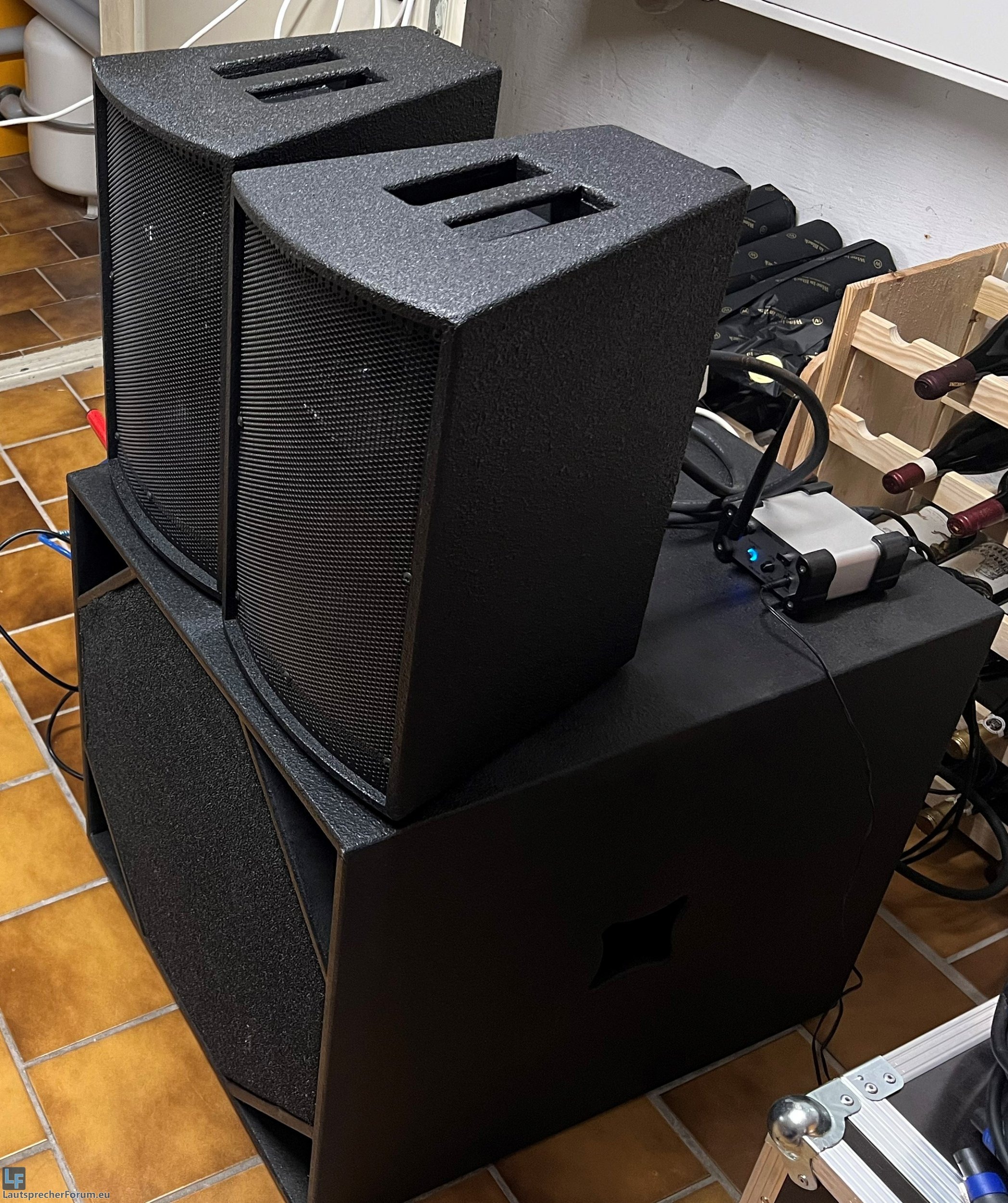

evtl. wäre die X!Max MA-81DT SE eine Option. Bestückung: 8NW650 - NSD1095N - XT-120. Kann man fertig oder als Bausatz kaufen.
Die ist sehr zurückhaltend und geht eher Richtung Hifi. Betreibe die ebenfalls als 2.1 System. Klingt sehr angenehm. Ich gebe bei 1,2 kHz noch etwas mittels EQ dazu, da es für mein Empfinden sonst zu zurückhaltend klingt. Einfach mal bei Dirk Hahn vom 18s Vertrieb DE anrufen.
Habe als Vergleich die JM-Sat 10 da. Das ist das komplette Gegenteil, da sehr durchsetzungsstark. Wenn das in kleinen Räumen betrieben wird, muss man anständig was mit EQ rausnehmen, sodass die Mitten nicht zu präsent klingen. Ist halt ein ausgewachsenes PA-Top und auch nicht wirklich für diesen Zweck gedacht.
Daher auch der Vergleich. Die X!Max MA-81DT SE ist für kleine Räume einfach toll und nicht so "aufdringlich".
