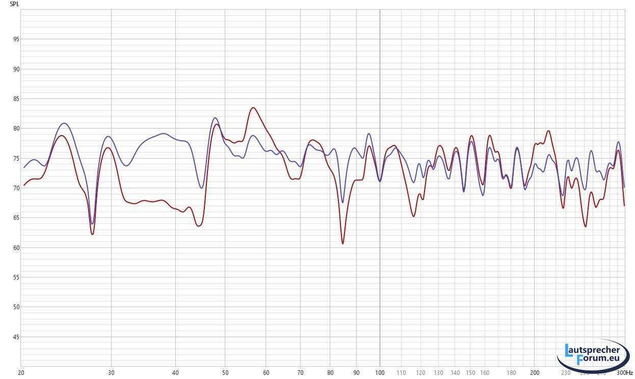

generell liest man so gut wie überall, dass man Auslöschungen im Frequenzbereich nicht per EQ/DSP auffüllen soll. Einen Boost in Auslöschungen zu geben verstärkt den Direktschall, aber gleichermaßen auch die Reflektionen (mit denen es zu Auslöschungen kommt), so dass eine Anhebung der Frequenz nicht oder kaum möglich ist.

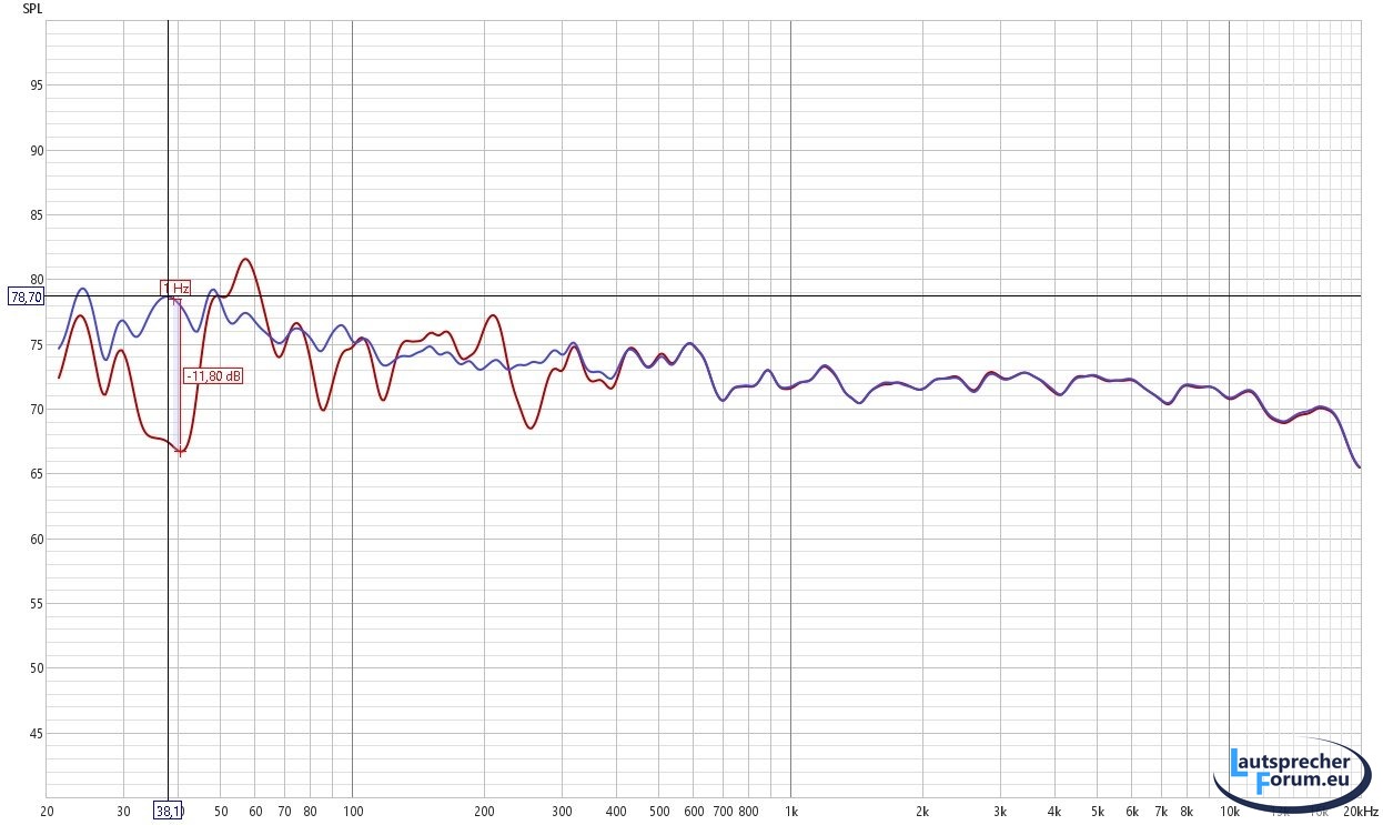

Die Tage habe ich mal wieder mit meinem Audyssey MultEQ-X gespielt. In der aktuellen Version kann eine Zielkurve geladen, und eine generelle "EQ Headroom Expansion" eingestellt werden - die Expansion habe ich mal voll ausgesteuert. Audyssey kann dadurch Frequenzen deutlich stärker anheben.
Lange Rede... so sieht es mit REW-Kontrolle aus, am Beispiel FL (Nuvero 140) in 1/6 Glättung - Audyssey korrigiert bis 400hz: Rot = vorher
Blau = Audyssey
Der linke LS hat immer eine massive Auslöschung im Bereich 40hz (Aufstellung + Hörplatz). Mit den aktuellen Einstellungen boosted Audyssey das Loch massiv - und es erfolgt eine Pegelanhebung um ca. 11 db!
Wie kann das sein? Wenn sich der Schall im Wohnraum an dieser Stelle auslöscht, sollte es doch nicht möglich sein dieses Loch zu füllen?
Die anderen Senken werden ebenfalls angehoben...

schau's dir ohne Glättung an, dann wirst du sehen, was wirklich Sache ist
betreffend der größten Abweichung vermute ich, dass du bei etwa 33 und 43Hz tatsächlich ZWEI Täler hast, und dass DAZWISCHEN bei ca 38Hz massiv zur Maskierung angehoben wird ...

Gute Punkte, danke für den Input. Die REW-Messung war nur am Referenzplatz, um das Beispiel zu verdeutlichen.
Bei 1/48 Glättung sieht es so aus:
Audyssey hebt in der Tat breiter an. Einzelne Dips sind weiterhin vorhanden, aber nicht mehr so stark. Der dargestellte, große Einbruch zwischen 33 und 45hz besteht aus 2 Senken, die "mittig" angehoben wurden.
Das ganze funktioniert erstaunlich gut, es klingt besser als vorher. Die Präzision leidet ebenfalls nicht.
