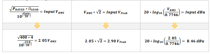

Die nuPower D wirst du mit einem Denon AVR nicht auf volle Leistung bringen. Dazu liefern die AVRs nicht genügend Spannung am Pre-Out.
z.B. der AVR 3800, 1,2V.
Leider gibt Nubert die Eingangsspannung, die für Vollaussteuerung benötigt wird, nicht an. Es sollten aber in Richtung 3V bis 4V sein.

Mehr Leistung raus bekämst du mit der Apollon da sie einen Gain Schalter besitzt zB 29db statt nur 25,8(?) bei der Nupower. Dennoch ist das Argument mit der Ausgangsspannung des AVR valide. Beide Endstufen wird man mit 1,2V nicht ausfahren können. Folglich würde eine Purifi Endstufe mit 400W mit variablen Gain ausreichen.Micha68 hat geschrieben: ↑7. Aug 2023 11:26 Hallo, was soll durch das Update verbessert werden?

Achtung: bei einem Gain der Endstufe von 29db und ca. 1,73V Ausgangsspannung der Endstufe kommst bei 4Ohm Last auf ca. 600W.Johnny1982 hat geschrieben: ↑7. Aug 2023 16:20 Ich bin sehr erfreut über euren hilfreichen Input.
Ich hatte schon die Befürchtung, dass nach der Forumsschließung gar nichts mehr passiert.
Ich muss mir nochmal grundlegend Gedanken machen ob mir nicht ein neuer AVR reicht und ich meine XTZ Edge A400 behalte mit dem Wissen, dass ich aufgrund der maximalen Ausgangsspannung der AVR Pre Out Chinch nicht die volle Leistung erhalte.
Bei 1,8V und 3,2Ohm Last (zB 4Ohm Lautsprecher bei tiefen Frequenzen) zieht 804W aus der Endstufe!
Kannst also zur Not ausrechnen was für dich Sinn macht.
