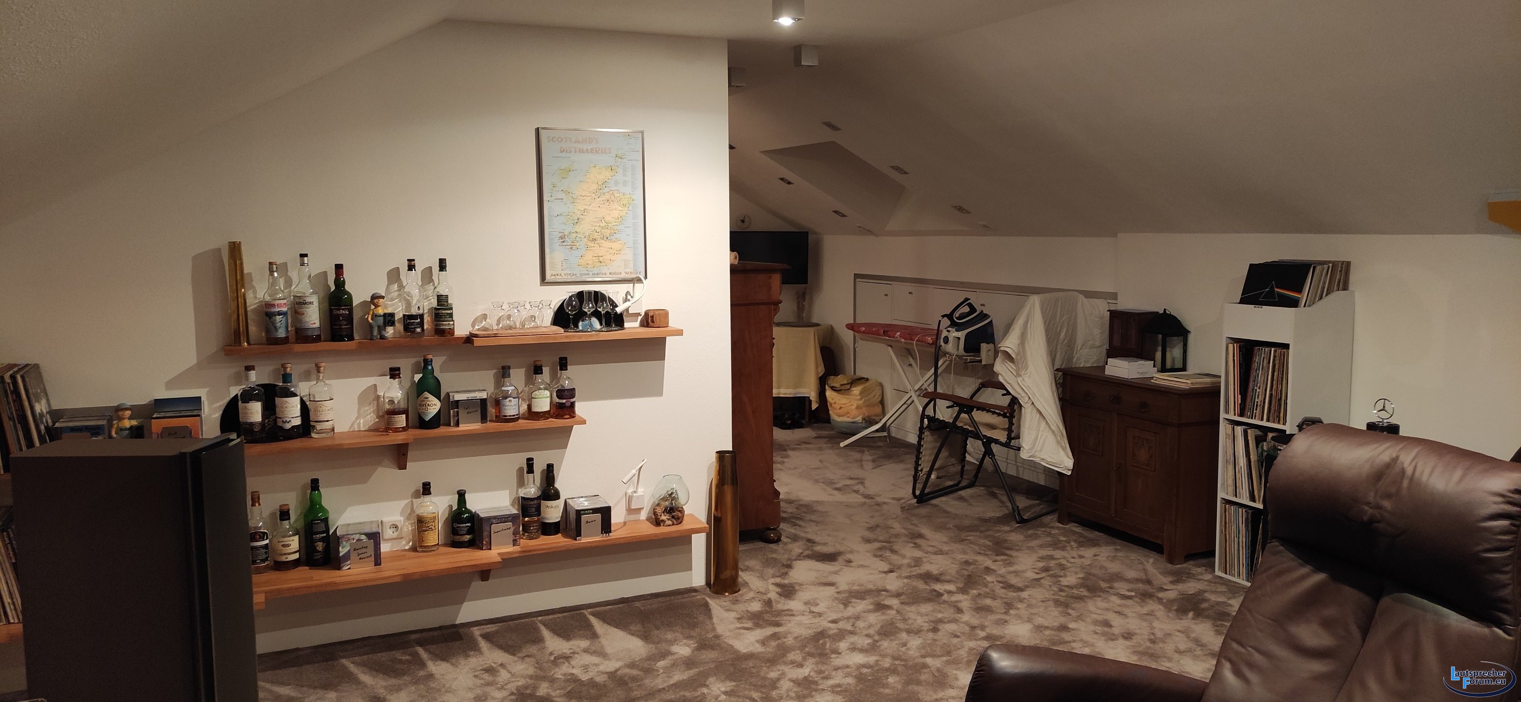

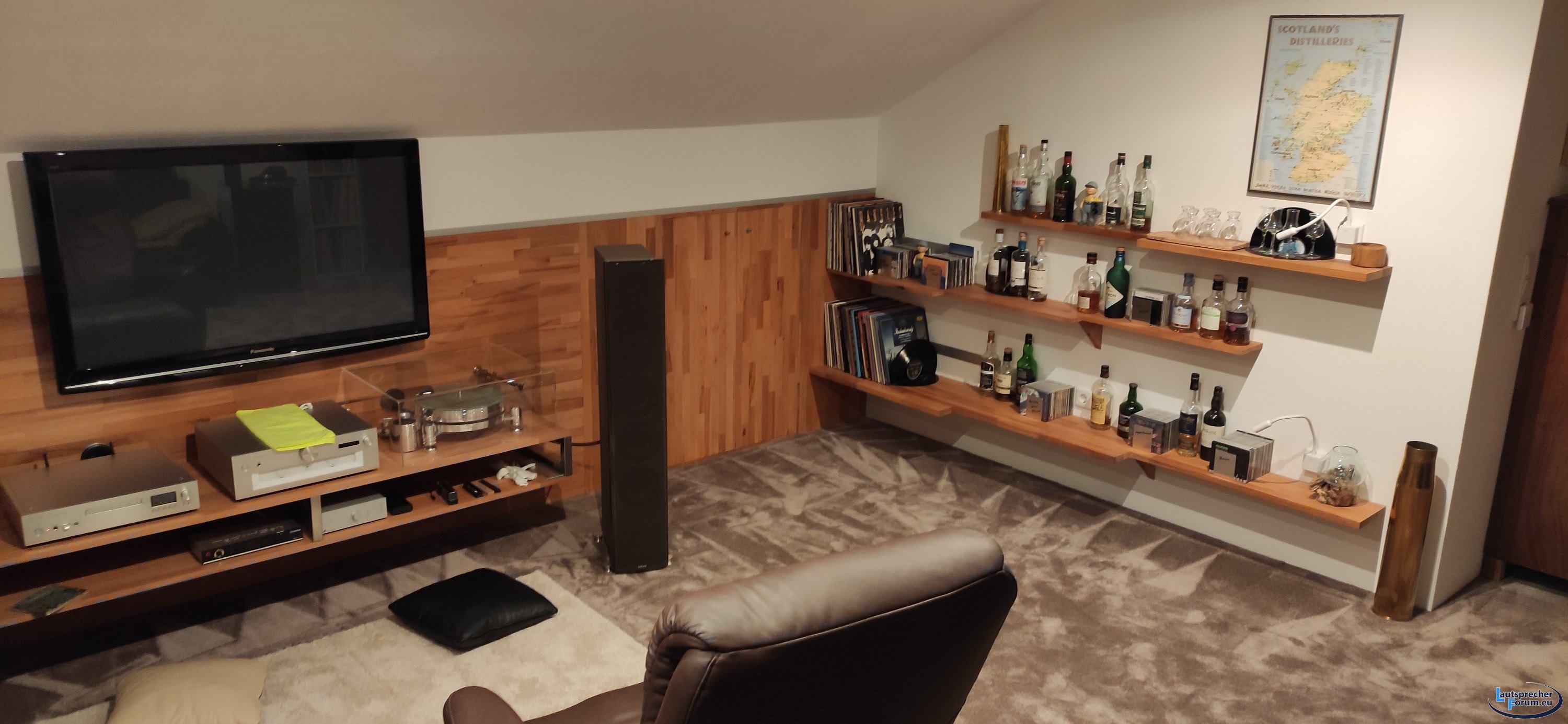

Hallo in die Runde,
wie viele wissen, zumindest einige Kollegen aus dem alten Forum, bin ich mit meinen 67 Lenzen nicht mehr der Jüngste und ich trage auch Hörgeräte. Das hindert mich aber keineswegs daran, für mich das Optimum aus meiner Kette und meinem Raum heraus zu holen.
Ich bin jetzt nicht gerade ein Freund von DIRAC und Co und auch kein Fan von Subwoofern, dennoch hat mich ein wenig das Fieber gepackt meinen Raum akustisch zu optimieren. Ein wenig zum Raum und meiner Anlage auf die ich ziemlich stolz bin, bin ja nicht als Millionär geboren!
Der Raum ist im Dachgeschoss, quadratisch 5 x 5 m mit zwei gleichen Dachschrägen. Anlage und Boxen stehen unter einer der Schrägen. Im Rücken logischerweise die andere Dachschräge. Ich sitze eigentlich nahezu perfekt im Stereodreieck mit einem Schenkelabstand von 2,80 m. Die Boxen sind leicht eingewinkelt und eigentlich bin ich super zufrieden und es macht einfach nur Laune.
Da kommt unser lieber Freund und Kollege aaof mit seinem Wahnsinn um die Ecke und weckt bei mir weiteres Interesse. Nämlich noch etwas mit Basotect zu experimentieren. Die App myRaumklang hat mich ein wenig erschreckt, aber auch meine Neugier geweckt. Eine weitere App RT brachte etwas bessere Ergebnisse, aber definitiv keine zufrieden stellende. So werde ich mir die Tage 12x Hexagon Basotect bestellen um meine (Sucht) weiter zu befriedigen. (Bleibt ja sonst nicht viel nachdem Beenden der Rauchersucht). Ok, Essen und ... na ja, lassen wir das!
Jetzt zu meiner Kette. Ich liebe VU's und so wurde es ein Technics SU-G700 Vollverstärker, ein SL-G700 Netzwerkplayer mit CD, ein Acoustic Solid 311 Dreher mit ProJect Phono Box DS3B und meine beiden Schätzchen in braun nuVero 110.
Ich denke, damit kann man wunderbar Musik hören, aber warum sagt der kleine Mann im Ohr und die Pfeife im Gehirn immer: "Ich will mehr!"
Gruß und ich melde mich
Frank

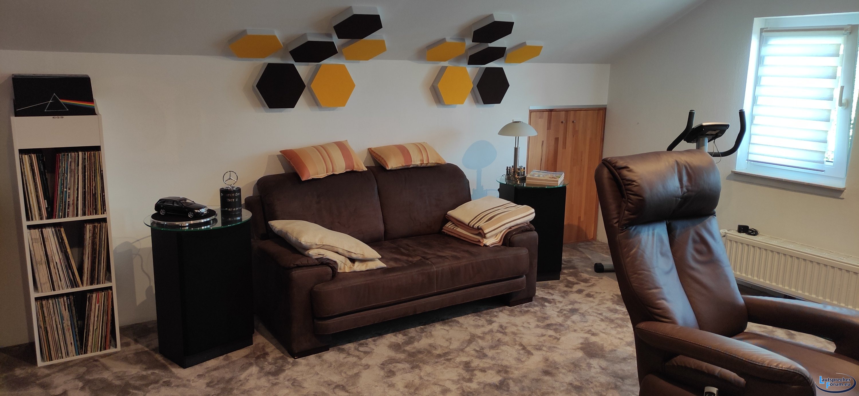

Es geht weiter, meine Basotect sind heute angekommen und wurden umgehend verarbeitet.
Aber seht selbst. Ob es was bringt, mal sehen. Da brauche ich Ruhe dazu. (Evtl. geht es auch weiter)
Es macht auf jeden Fall Spaß!
Gruß Frank
Gruß Frank
- Für diesen Beitrag von Modell T bedankten sich 2 Nutzer:
Modell T
- Beiträge: 641
- Beruf: Rentner
- Bedankung vergeben: 198 Mal
- Bedankung erhalten: 136 Mal
Re: Raumakustik
Mit myraumklang.de habt ihr mich auf die Schiene gehoben. Der erste Test erbrachte ein Ergebnis um die 7. ... Also bzgl. Nachhall grottenschlecht. Jetzt mit den Absorbern 0,68 und keine Verbesserungsvorschläge. Ich denke, damit kann man leben. Ich muss auch sagen, ich kann das akustisch bestätigen. Rechts, links und auch hinten strahlt mich nichts mehr an. Musik kommt nur noch von vorne und dies gefühlt bzw. gehört, einfach perfekt. Eine perfekte Bühne vor mir, ok, nicht besonders breit. Aber dafür habe ich meine 110er stark eingewinkelt. Ich kann perfekt sagen wo welches Instrument spielt oder wo die Stimme steht. Alles spielt sich vor mir ab und nicht im Raum.
Unter der Schräge auf dem Sofa gab es immer Bassmoden, die sind gänzlich verschwunden. Jetzt kann man auch von diesem Platz gut Musik genießen.
Ich denke, man kann noch einen Tick verbessern. Die Absorber kosten ja kein Vermögen und die Papperei macht ja auch Spaß.
Mal sehen ....
Gruß Frank
Mal sehen ....
Gruß Frank

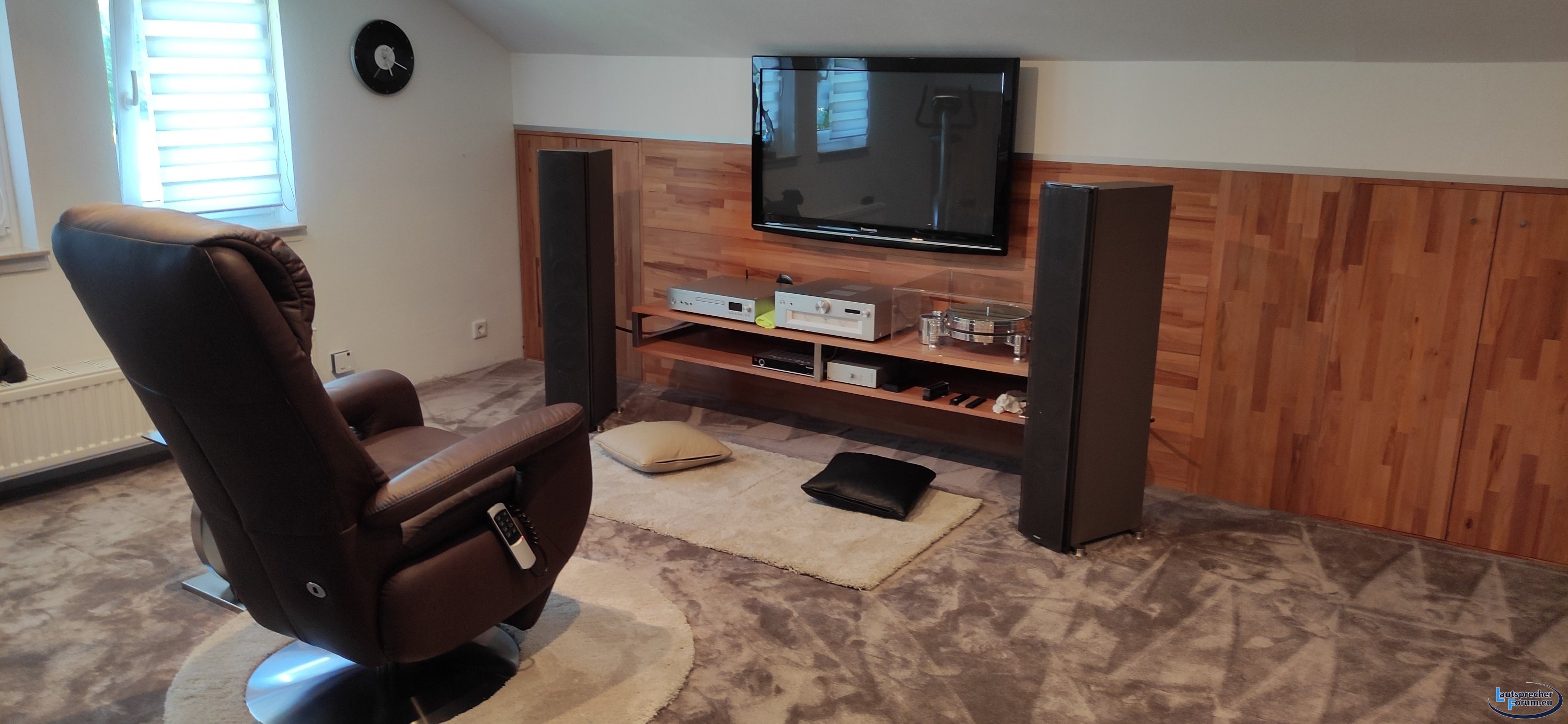

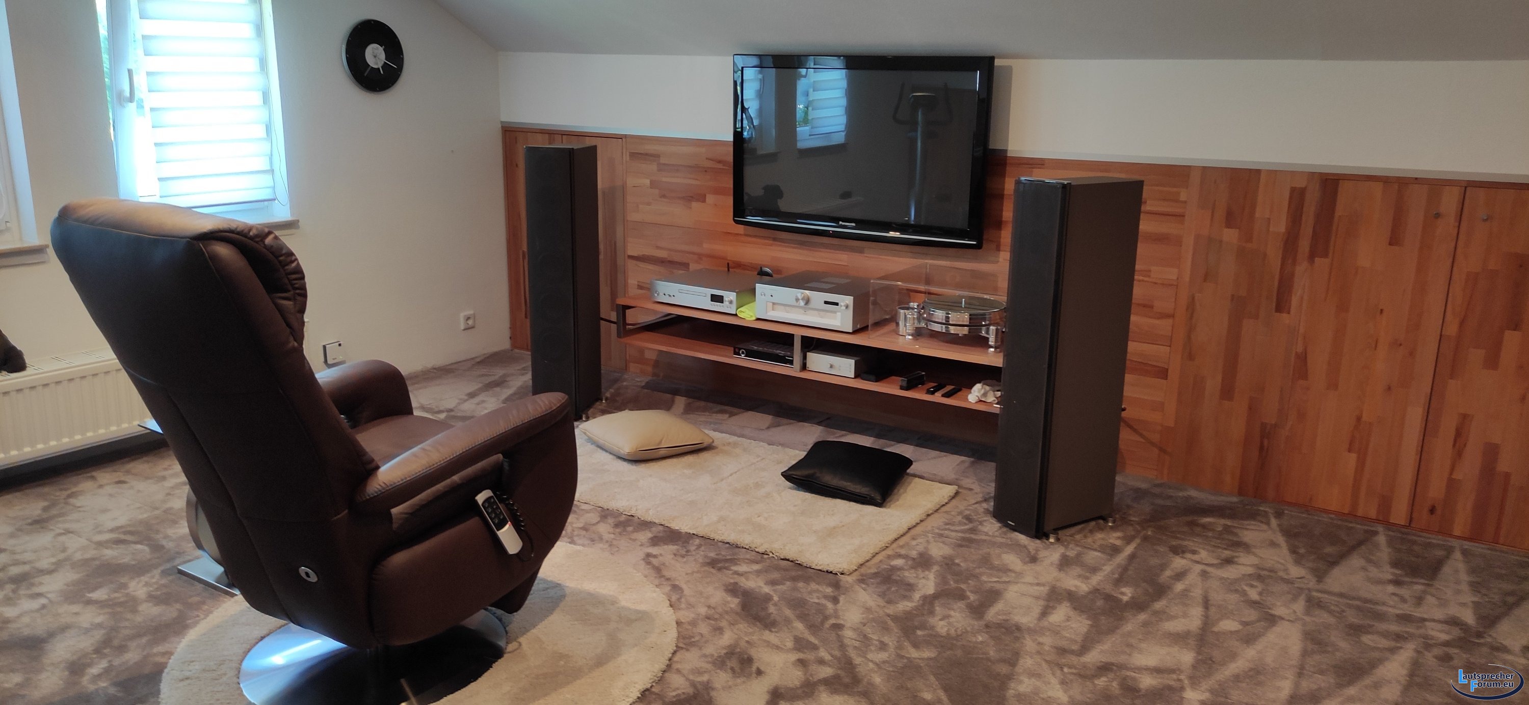

Re: Raumakustik
warum steht alles asymmetrisch? im Nahfeld ist das kein großes Problem, aber du beschneidest deine Möglichkeiten qualitativ doch eklatant ...
Modell T
- Beiträge: 641
- Beruf: Rentner
Re: Raumakustik
Das täuscht, nur das Sofa steht asymmetrisch. Die Absorber, die Lautsprecher und der Hörplatz stehen auf einen cm symmetrisch. Alles genau ausgemessen!
Das Sofa hinter dem Hörplatz sollte da kein Problem sein.
Gruß Frank
Gruß Frank
Re: Raumakustik
ok, nur interessehalber, warum sehe ich dann links vom linken LS nur zwei Staubsaugerspuren am Teppich nebeneinander, rechts vom rechten aber (mindestens) sieben?
Modell T
- Beiträge: 641
- Beruf: Rentner
Re: Raumakustik
Ok, so gesehen ist die Aufstellung asymmetrisch. Aber rechts ist der Raum noch offen. Ging nicht anders. War meine Junggesellenbude. jetzt ist es Bügelzimmer und Musikzimmer. Kompromisse muss man eingehen.
Ich denke, ist aber gut gelungen. Zudem ist das der Dachboden und da wir keinen Keller Haben, (Hanggrundstück), habe ich Türen eingebaut und das ist zusätzlicher Stauraum. Siehe links der Box und rechts der Box auf den vorigen Bildern.
Gruß Frank
Gruß Frank
Vittorino
- Beiträge: 661
- Bedankung erhalten: 382 Mal
Re: Raumakustik
Ich denke, dass ist ein sehr guter Start. Die Dachschrägen sind in Verbindung mit den LS auch nicht so schlimm, dass da dieser gefürchtete „Trichter-Effekt“ entsteht und man quasi aus einem Horn hört. Evtl. könnte man die Veros aber trotzdem noch ein Stück nach vorn ziehen. Ich würde weiterhin abgehängte Deckensegel installieren. Das kann auch optisch ansprechend mit Licht o.ä. gestaltet werden. Mehrere Hersteller liefern die auch im ansprechenden Rahmen mit Montagematerial.
Modell T
- Beiträge: 641
- Beruf: Rentner
Re: Raumakustik
Danke für deine Meinung. Die Schrägen sind wirklich kein Problem. Auch habe ich mit der jetzigen Aufstellung "0" Moden. Zudem wie in einem anderen Thread erwähnt bin ich Hörgeräteträger und oberhalb 9 kHz bekomme ich nichts mehr mit. Da gleicht das Hirn einiges aus. Mir fehlt nichts an Höhen und Mitten und Bass kommen gut an. Die Stöpsel (so nenne ich meine Hörgeräte) waren teurer als meine nuVeros und haben 2 Musikprogramme. Bis 5 Stück kann ich beim Akustiker einstellen lassen. Von daher ist die Optimierung des Raums für mich eher eine Spielerei. Wenn ich mir auch einbilde, das die paar Absorber schon eine positive Veränderung bewirkt haben.
Aber, viel weiter möchte ich es eigentlich nicht treiben. Zumal ich in der Regel bis max. 85 db höre.
Gruß Frank
Gruß Frank
