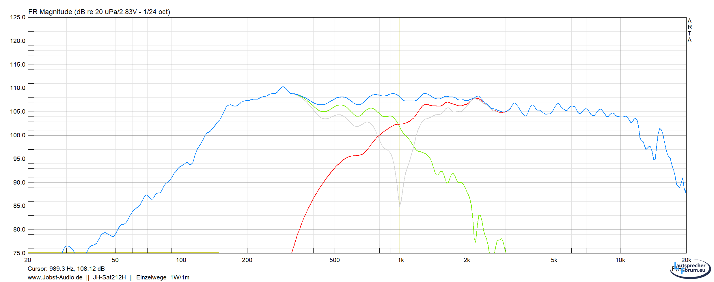

Siehe z.B. hier:
Wo man jedoch den Filter ansetzt, also Frequenz, ist von diversen anderen Geschichten der jeweiligen Chassis abhängig, wie z.B.

Siehe z.B. hier:

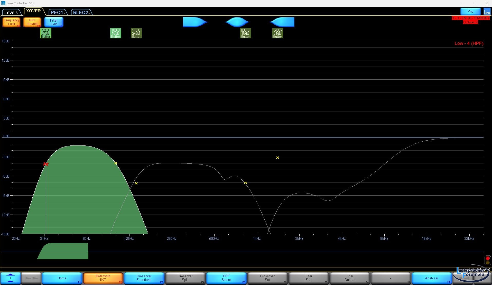

Als ich mir vor zwei Jahren meinen Controller gekauft hab, hielt ich es für eine gute Idee FIR X-Over Filter zu benutzen und die einzelnen Wege per Delay abzugleichen. Hat sich aber nie wirklich gut angehört. Die Bässe haben sich nie richtig "voll" angehört und Stimmen waren tendenziell schrill. Ich konnte mir aber nicht erklären, woher das kommt, weil die Frequenzgangmessungen am Lautsprecher und im Raum ok waren.
Der Controller hat den Amplitudenverlauf von LR-Filter 4. und 8. Ordnung simuliert oder einfach Brickwall.
Nachdem ich dann mal alles mit IIR Filtern nachgebaut hatte, war es etwas besser, aber auch nicht zufriedenstellend, obwohl der Frequenzgang gut war.

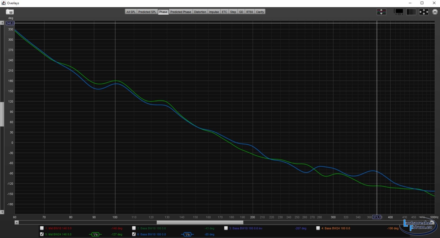

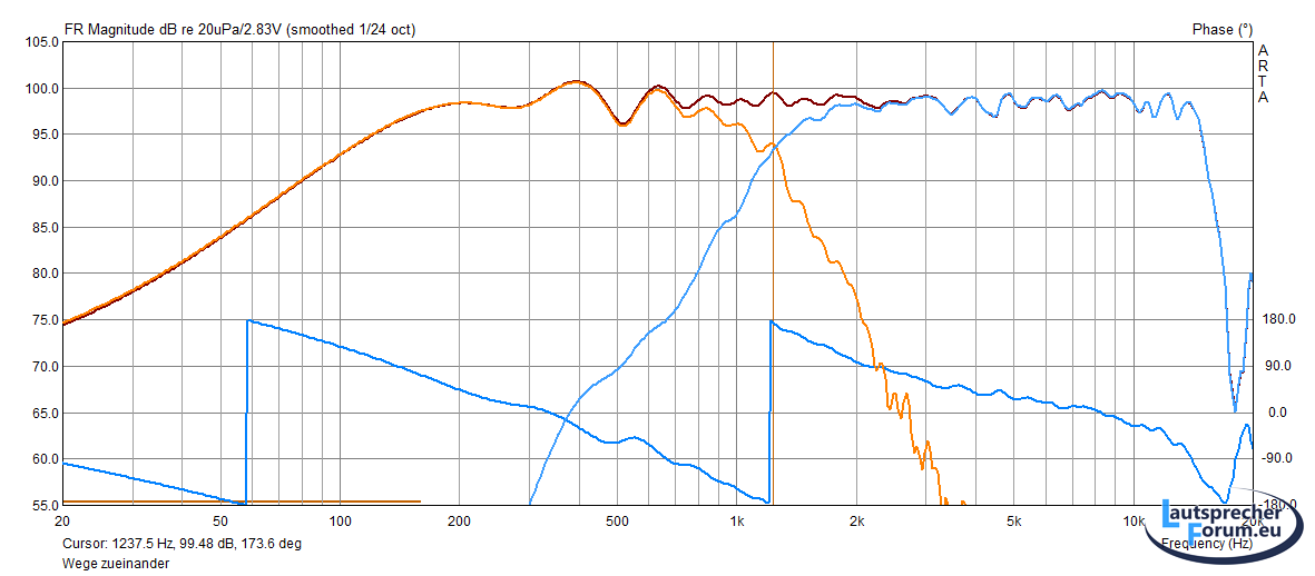

Zuletzt hab ich dann bei den X-Over Filtern nur noch auf den Phasenverlauf geschaut.
Ich war dann überrascht, welche Kombination von Filtern gepasst hat. (Kombinationen von LR und Bessel haben nie 100% gepasst.)
Damit hört es sich endlich richtig "rund" an. Das HT-Horn habe ich außerdem invertiert und Bass und Mid 0.65ms darauf verzögert.
Beim Messen war das Referenzsignal evtl. +/- 1ms falsch, aber für beide Wege gleich.
Vom Übergang Mid-Hi hab ich leider keine Messung gespeichert, hier war die Phase aber auch ab min. 600Hz bis 2,5kHz gleich.

Ich hab mich da wirklich einen Tag hingesetzt und (fast) alle Varianten ausprobiert. Die Phase wollte ich eigentlich nie invertieren, aber es hat zur "richtigen" Lösung (zumindest nach Phasenverlauf) geführt.
Filtertyp, Filterordnung, Filterfrequenz, Polarität und Delay haben ja alle unterschiedlichen Einfluss auf den Phasenverlauf.
Nur durch Delay und ohne Invertierung lag die Phase nie über den ganzen Verlauf übereinander.
Wenn es zb am oberen Ende des Übergangsbereichs koppelt und am unteren Ende nicht, bekommt man das ja allein mit Delay niemals hin.
Mich irritiert halt, dass ich diese Herangehensweise noch nie bei jemand gesehen hab. Vor allem natürlich nicht bei passiven Weichen. Allerdings hat es sich bei mir trotz gutem Amplitudenverlauf nie gut angehört.
Meine Theorie ist, dass die Wege bei diesem Phasenverlauf, unter vertikalem Winkel, mit steigender Frequenz grundsätzlich immer weniger gut koppeln und es nicht irgendwo Winkel gibt, unter denen es dann doch eine Überhöhung gibt, weil plötzlich die Phase besser passt als auf Achse.
