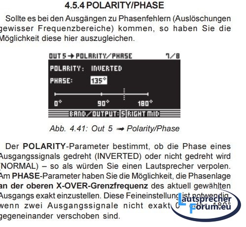

Beim DCX kann man ja sogar direkt die Phase einstellen. Aus dem manual:
Entscheidend hier aus meiner Sicht: "An der oberen X-Over Frequenz". Deute ich das richtig, dass es sich hier effektiv auch nur um ein Delay handelt oder wie wird diese Frequenzabhängige Phasenverschiebung erzeugt?

Die Phasenverschiebung bezieht sich immer auf die eingestellte Trennfrequenz und errechnet aus der gewünschten Phasenverschiebung an dem Punkt ein Delay.
Allerdings kippt ein Delay quasi die Phase. Da mit steigender Frequenz die Periodendauer immer kleiner wird, hat das Delay auch immer größeren Einfluss auf die Phase in Grad.
Wenn Du also ein Delay benutzt um die Lautsprecher bei geringen Frequenzen in Phase zu bekommen und dabei einen hohen Wert benutzt, läuft Dir möglicherweise zu den höheren Frequenzen alles aus dem Ruder.
Nur "Zeitfehler" lassen sich auch mit einem Delay korrigieren. Also wenn Du zb ein perfektes Preset hast, aber die Lautsprecher später in unterschiedlicher Entfernung vom Hörplatz stehen.
Wenn die Phasenverläufe von Bass und Top unterschiedlich sind, ist es nicht das richtige Werkzeug um das zu fixen.
Mein Vorgehen: Bass und Top ohne Filter laufen lassen und grob das passende Delay finden, bei dem die Phasenverläufe möglichst parallel laufen (auch wenn sie sich nicht berühren). Dann die passenden HP/TP Filter finden. Mit Butterworth liegt man da meistens richtig.
Wenn Bass und Top bei den Tiefen Frequenzen nah beieinander liegen und der Phasenunterschied zu höheren Frequenzen immer größer wird, kannst Du den Verlauf durch Delay kippen, bis es über den ganzen Bereich passt.
Mach Dir am besten mal im stillen Kämmerlein einen Versuchsaufbau und probier aus, welche Einstellungen (HP, TP, die jeweilige Frequenz, Polarität und Delay), welchen Einfluss auf die Phase haben. Gerade bei Butterworth wirst Du wahrscheinlich zumindest bei der Trennfrequenz unterschiedliche Werte für HP und TP rausbekommen. Klingt komisch, wichtig ist aber nur was die Phase akustisch macht.

Du schreibst: "Die Phasenverschiebung bezieht sich immer auf die eingestellte Trennfrequenz und errechnet aus der gewünschten Phasenverschiebung an dem Punkt ein Delay."
So habe ich das auch verstanden, nur wo liegt dann der Unterschied zum regulären Delay?

Gibt keinen Unterschied. Ist wohl als Eingabehilfe gedacht. Wenn Du die Phasendifferenz gemessen hast, weißt Du ja das passende Delay nicht direkt. Dann kannst Du da einen Wert in Grad eingeben. Ansonsten hilft nur ausrechnen oder ausprobieren.

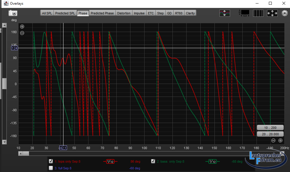

ich bin gerade in einem geschlossenen Raum und probiere mich durch verschiedenen IIR Filter zur Trennung. Mein Problem ist, dass Topteil (Achat 208hr) und Kicks (br mit 12/280a) stark abweichendes Phasenverhalten haben. Screenshot ist im Anhang.
Das Top (Grün) macht deutlich mehr Phasensprünge als die Kicks (Gelb)
Gibt es eine Möglichkeit das mit einem dcx anzugleichen?
Danke und Grüße!
Danke und Grüße!

Nein, das geht grundsätzlich nur mit FIR. Mit Delay und Allpässen kann man nur die "Steilheit" beeinflussen, ebenso wie das auch eine steiler Trennung tut.
Leider hast du auch die Achsenbeschriftung entfernt, die wäre ganz hilfreich zur Bewertung.
Im Bereich rechts vom Cursor würde das schon recht gut aussehen, wenn das der Übergangsbereich wäre, passt.
Wenn du allerdings Indoor sagst, ist das recht mit Vorsicht zu genießen. Ebenso sollte der Messabstand groß genug sein. Ansonsten braucht man sich da nicht zu sehr zu verkünsteln, die Addition ist sehr stark positionsabhängig.
Erstmal die wichtigste Frage, zweikanalig gemessen und mit gleichem zeitlichen Nullpunkt?

X: Frequenz, Y Phase in Grad*xD* hat geschrieben: ↑21. Sep 2023 17:37 Leider hast du auch die Achsenbeschriftung entfernt, die wäre ganz hilfreich zur Bewertung.
Messung ist zweikanalig mit zeitlichen Nullpunkt.

Gemeint war eigentlich die Skalierung
ungewöhnlich ist auch die lineare anstatt der logarithmischen Einteilung der Achse.
Daher nochmal, welcher Frequenzbereich ist denn hier abgebildet?
Wie schon gesagt ist das völlig normal, dass hier kein deckungsgleicher Graph erzeugt werden kann.
Von 2 Wege Bass war bisher keine Rede.
Das Bearbeiten der Phase hilft dir in schwierigen Räumen nichts, da für eine gegebene Frequenz immer die gleichen physikalischen Bedingungen herrschen, unabhängig davon, an welchem absoluten Zeitpunkt diese wiedergegeben wird.
Daher nochmal: Um eine Einschätzung geben zu können musst du nochmal Infos liefern, was da gemessen Würde und mit einer vollständigen Beschriftung der Achsen oder zumindest der Skalierung pro Kästchen.

Anhand der gezeigten Phasendarstellung fällt mir vor allem eines auf: Du fehlinterpretierst die Phase, da Du die Darstellung als "Phasensprung" bezeichnest.
Das ist nicht der Fall, allerdings ist deine Darstellung so schwierig zu lesen, weil du den Referenzpunkt für die Phase bei deiner Messung nicht auf den Beginn der Impulsantwort gesetzt hast.
Da du nicht ARTA verwendest, musst du mal nach etwas suchen, was sich in ARTA "Delay for Phase estimation" nennt. Das erlaubt es dir, ausgehend von deinem Cursor, den du ja mehr oder weniger knapp vor den Beginn der Impulsantwort setzt, den Beginn für die Ermittlung der Phasendarstellung auf den tatsächlichen Impuls zu verzögern, ohne die Nutzung der Samples für den Frequenzgang einzuschränken.
Ansonsten beginnt das ganze an deinem Cursor, was dann zu zahlreichen Phasendrehungen in der Darstellung führt.
Wenn du erst einmal die Verzögerung korrekt einstellst, sieht das ganze auch im normalen Frequenzbereich von 50-20000 Hz erstmal "normal" aus.
Wie werden die LS denn üblicherweise aufgestellt, alles als Stack am Boden, Kick und Top geflogen oder Sub in der Mitte und Kick und Top L/R?
Wenn alles auf einem Haufen L/R steht, ist da noch einiges rauszuholen (für andere Aufstellungen auch, da muss man aber mehr Kompromisse machen). Das geht auch mit dem DCX ohne Probleme, da braucht man kein FIR oder Allpass dazu.
Versuch also als erstes mal das Pre Delay zu finden in der Software und dann das Pre Delay so einzustellen, dass du für alle 3 Wege nicht mehr als 2-3 komplette Phasendrehungen im ganzen Frequenzbereich hast (bei sehr steilen Trennungen können es auch mehr sein, normalerweise reichen aber wie gesagt 2-3).
Dann kannst du nochmal schauen, was mit verschiedenen Charakteristik und Steilheit en zu holen ist (Tipp: Eine gleichmäßig steile akustische Flanke beim Frequenzgang sorgt üblicherweise auch für eine gleiche Steilheit der Phase).

Aus dem Handbuch von REW:
"Note that to have valid phase information it is necessary to remove any time delays from the Impulse Response. A time delay causes a phase shift that increases with frequency - for example, a delay of just 1 ms results in a phase shift of 36 degrees at 100Hz but 3,600 degrees at 10kHz, because 1 ms is 1/10th of the 10 ms period of a 100Hz signal but is 10 times the 0.1 ms period of a 10kHz signal, and each period is 360 degrees. The time delay of a measurement can be adjusted by changing the zero position of the time axis using the Offset t=0 controls, or by using the Estimate IR delay control, both described below."
Den Punkt verstehe ich noch nicht, aber das hier dürftest du meinen, richtig?
Sollte das Delay so groß sein, wie die Lücke zwischen Start Messung und Eingang erste Welle?
Edit. Ich steige leider nicht durch. Ich habe hier ein Minimalsetup von bass mittig und Top L/R auf Stativen. Warum sehen die Phasen so unterschiedlich aus?

Ja genau. Ich kenne REW leider nicht, aber ja das ist es was du brauchst.
Genau, das Delay stellt man ein von Beginn der Messung bis zum Beginn des Impulses. Dann kann man mit dem genauen Wert noch etwas spielen, wenn man bestimmte Bereiche besser sehen will.
Die Phase ist immer ein relativer Wert mit Bezug auf einen Nullpunkt der quasi angibt, "wann" eine Frequenz wiedergegeben wird im Verhältnis zum Referenzpunkt. Bei typischen Pa-Lautsprechern sieht man einen Sprung bei der Trennfrequenz zwischen TT und HT, da der indirekt über ein Horn abstrahlende HT "später" kommt im Gegensatz zum direktstrahlenden TT.
Je steiler die Trennung ist, desto stärker "kippt" auch die Phase, was nichts anderes als eine verzögerte Wiedergabe der Frequenz bedeutet, das ist das Group Delay.
Die Unterschiede kommen daher, dass das Messsignal deines Topteils (rot) in dem Bereich, der sehr zappelig ist, zu gering war. Das stabilisiert sich bei höheren Pegeln bzw. Einer Verringerung der Störschallquellen die mit in der Messung erfasst werden.
Was du schonmal siehst ist, dass dein Topteil und der Sub im Bereich 90-110Hz sehr gut zusammen spielen, ab 120 Hz hast du größere Abweichungen, da spielen beide nicht gut zusammen.
Das kannst du mit normalen Eqs auf einzelnen Wegen versuchen etwas zu korrigieren, das ist erstmal ein genereller Tipp bevor du mit der Trennung beginnst (bei normalen IIR Setups), erstmal beide Wege auch im Übergangsbereich per EQ zu begradigen, denn gleichmäßige Frequenz bedeutet auch gleichmäßige Phase.
Dann kannst du mit verschiedenen Steilheiten und Charakteristiken (und auch Trennfrequenzen) experimentieren, bis die Phase beider Schallwellen gleichmäßig fällt.
Paralleles Fallen nützt dir übrigens nichts, du kannst die Phase nicht parallel "verschieben".
Dabei nicht vergessen, dass sich dabei natürlich auch durchgehend der Klangeindruck ändert. Wenn du aber eine saubere Phase hast und zu viel Energie im Übergangsbereich, kannst du mit dem Master EQ der für beide Wege zusammen wirkt einfach anpassen, dann bleibt die Kohärenz erhalten, da sich die Phase gleichmäßig ändert.
Hier allzu korrekt zu sein lohnt sich aber nur innerhalb der Wege des Lautsprechers oder bei mehreren LS wenn das Setup kompakt ist.
Ansonsten machen das die unterschiedlichen Laufzeiten der Wege zunichte. Wie ich in einem anderen Thread schon geschrieben habe kann man bei verschiedenen Positionen der LS sehr zufrieden sein, wenn man gemittelt 2-3 db Pegel Erhöhung hat.
