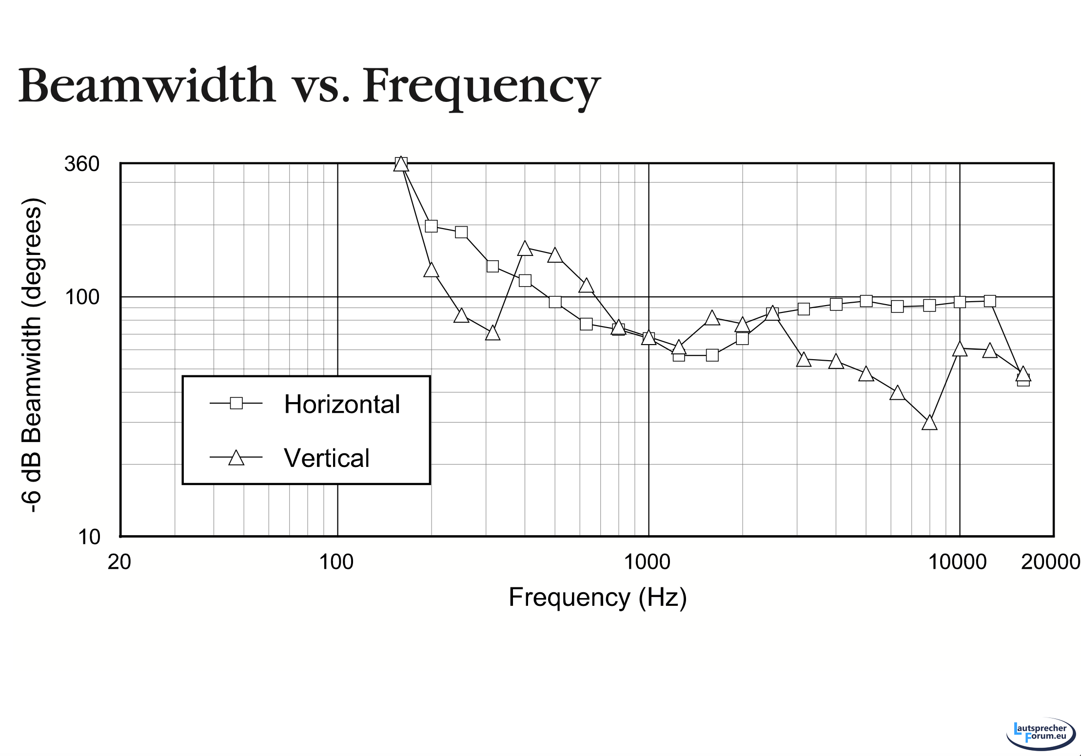

Hab da nochmal eine Frage wegen dem Horn...
Ich hänge mal aus dem JBL Dokument das Diagramm der horizontalen und vertikalen Abstrahlung an.
Dort sieht man ja deutlich, dass das 90grad Mitteltonhorn auch gut bis 60-70 grad ab 1khz abfällt. Ab dem Übernahmepunkt zum Hochtöner wird die Abstrahlung dann wieder größer.
Meine Frage: Eignet sich die Abstrahlung des Mitteltonhorns auch zum Ankoppeln an ein 60x50 Hochtonhorn?
Klangart
- Beiträge: 661
Re: 18Sound NSD1480N vs. ND3SN
würde auch mal interessieren wie die alten HT-Treiber denn im Original JBL Werks-Preset getrennt wurden ... glaube kaum das da früher 1,2kHz benutzt wurde da übliche 4" JBL Blechdeckel eigentlich immer deutlich tiefer liefen ... . Auch hängt der Abstrahlwinkel vom HT-Horn von dem Winkel hier ab den du IM RAUM halt brauchst und hier weniger zur Box sonnst. Auch ist das Bündelungsverhalten über Frequenz zu beachten beim möglichen anderen HT Horn. Auch hast du mit deinem Limmer HT Horn ja überflüssiger weise schon ein Horn genommen das fast identisch zum alten JBL HT Horn ist wo damals auch schon darauf hingewiesen wurde. Historisch betrachtet haben alle sehr guten großen JBL Club Systeme übrigens ALLE einen extra Superhochtöner Weg gehabt ... . Mit einer Umrüstung auf neuen 4" Blechdeckel mit 2" Ausgang auf entsprechendem Horn + einem neuen pfiffigen Super Hochton Weg wäre das Thema längst abgeschlossen.
Klangart
meister_k
Themenstarter - Kabelwickler
- Beiträge: 97
- Registriert: 8. Nov 2020 19:09
- Bedankung vergeben: 12 Mal
- Bedankung erhalten: 5 Mal
Originale Trennfrequenz ist 1360Hz. Genau da trenne ich den Mitteltöner auch, da er aber schon etwas früher abfällt ist das nicht ganz die akustische Trennfrequenz.
Als überflüssig würde ich das Limmer 250M nicht bezeichnen, das hat mit den modernen Treibern schon einen deutlich schöneren Frequenzgang auf Achse als die JBL Biradial-Hörner.
Außerdem ist der Anschluss bei den JBL Hörnern so miserabel verarbeitet, dass ich da immer ein schlechtes Gefühl hatte, da einfach nen Adapter drauf zu schrauben.
