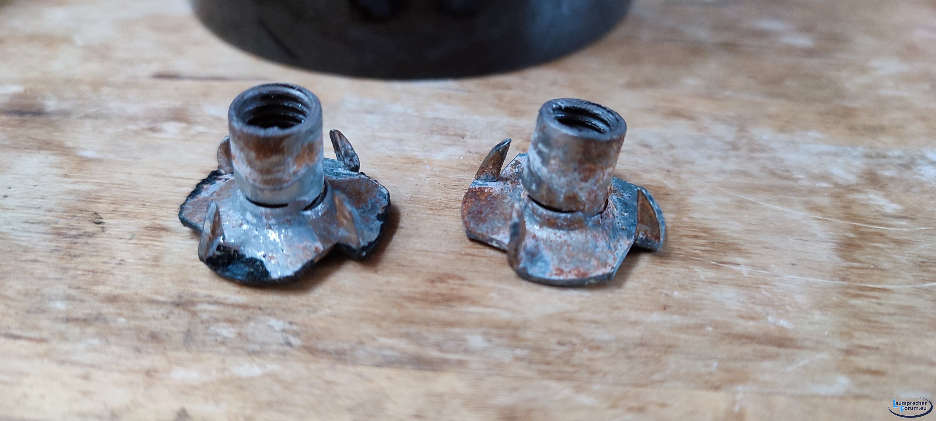

Da es gerade auch gut zum Thema passt möchte ich alle warnen die der Meinung sind das Einschlagmuttern doch auch gut halten würden, an denen beiden (Gewinde: M8) waren lediglich die allseits bekannten Bluewheels befestigt. Die Wandstärke dieser Einschlagmuttern ist zu schwach ausgelegt ein volles Gewinde tragen zu können.

Re: DIY-Box richtig Flugfähig machen und befestigen
Ich habe das sogar schon bei bekannten Herstellern gesehen.
Offizielle Flugpunkte, machste Kiste auf: Einschlagmuttern, sonst nix.
Das hält weder vernünftig, noch ist das was für harten und vor allem längeren Roadeinsatz.
In den Seiten für Bügel lasse ich mir das evtl. noch gefallen, aber auch das tut schon weh
