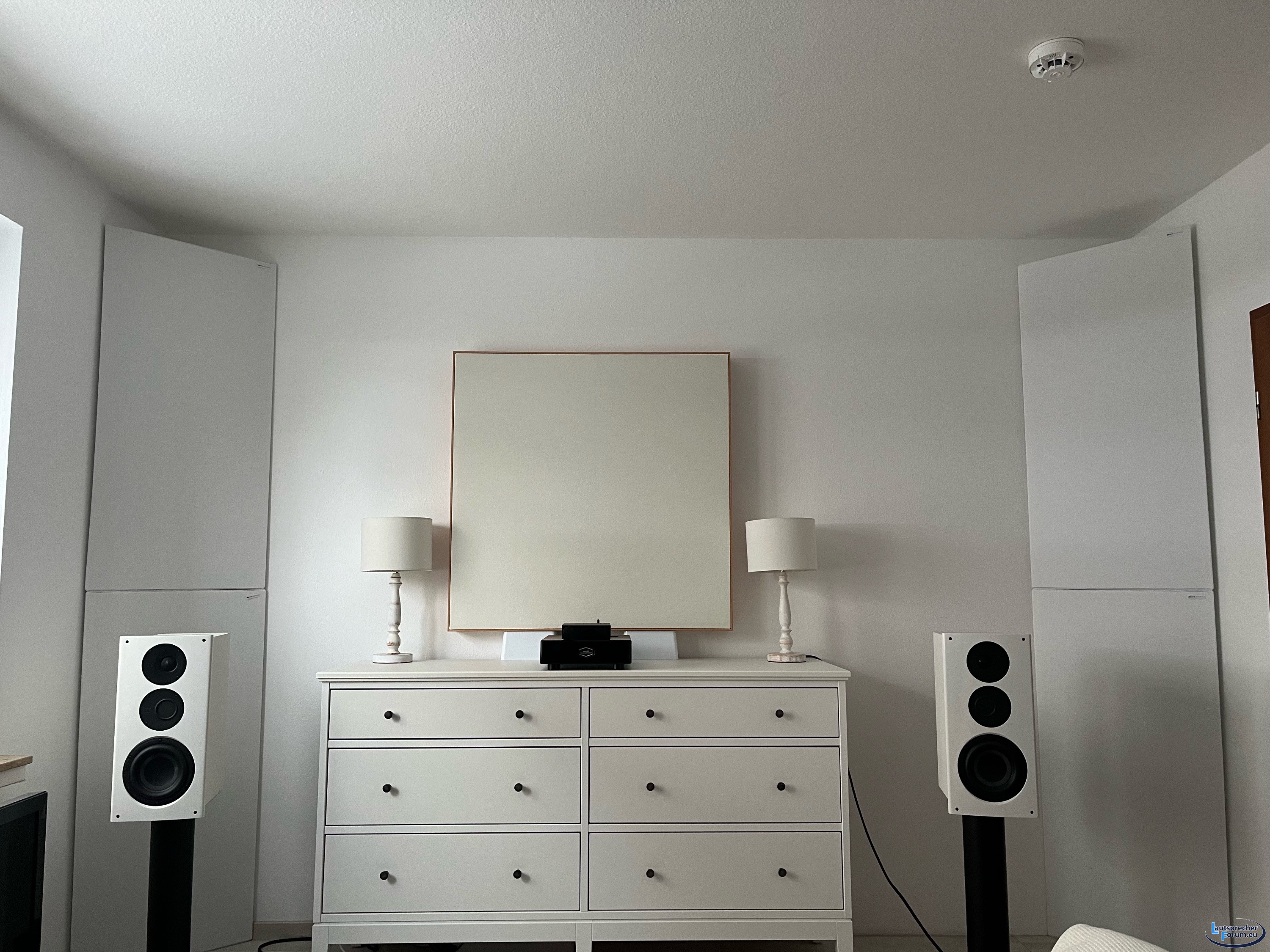

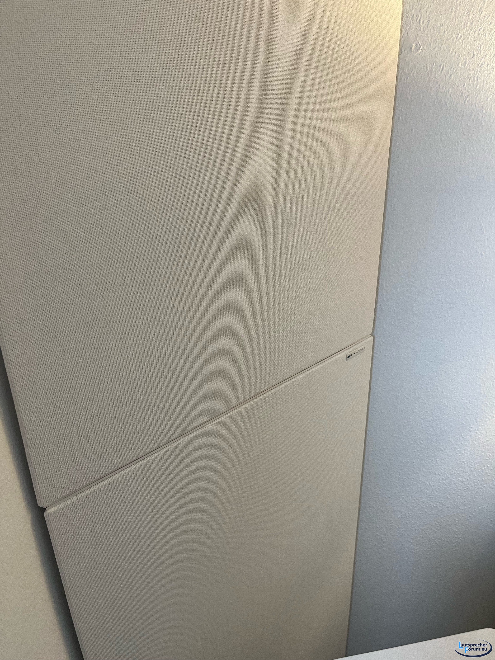

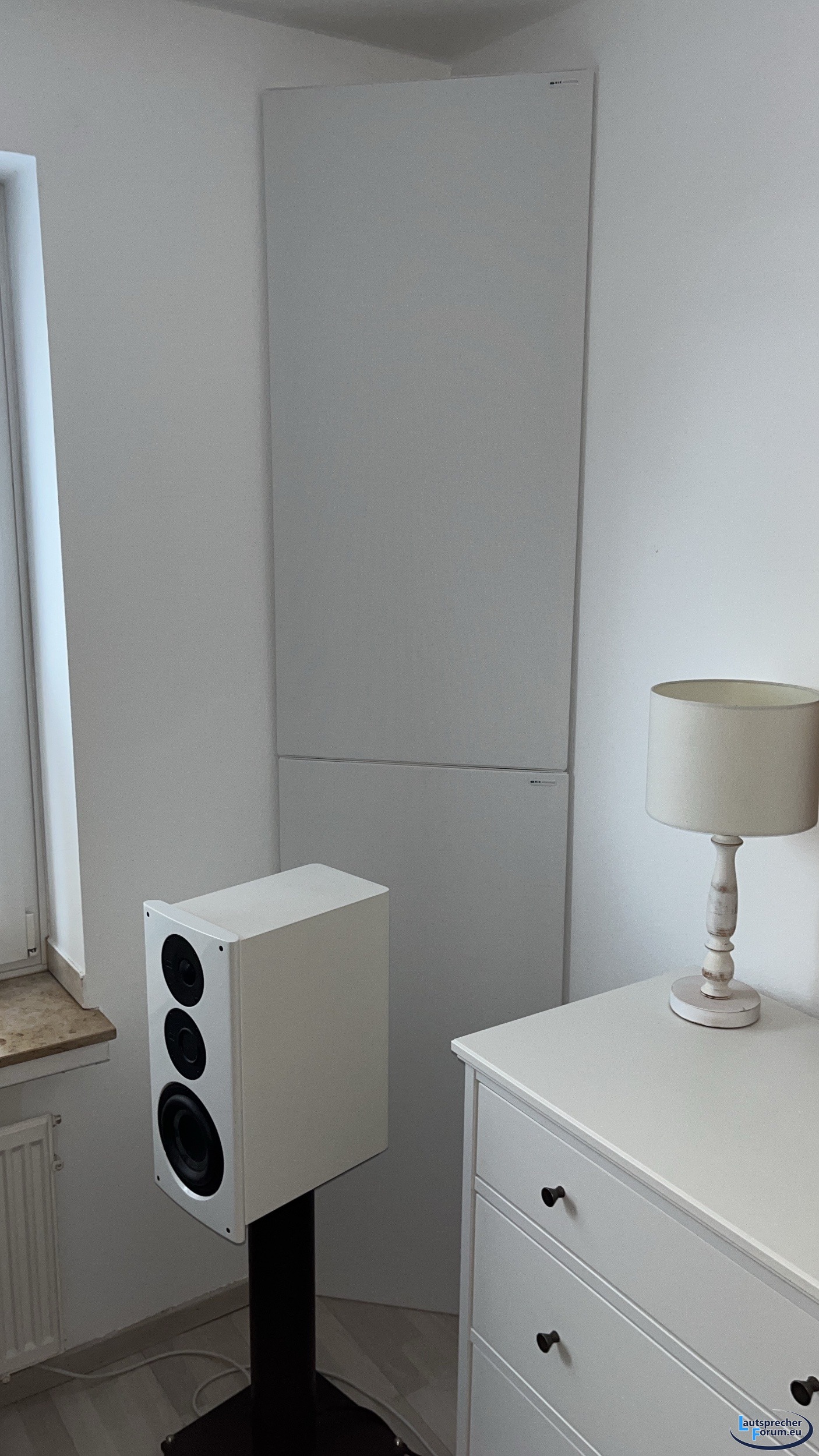

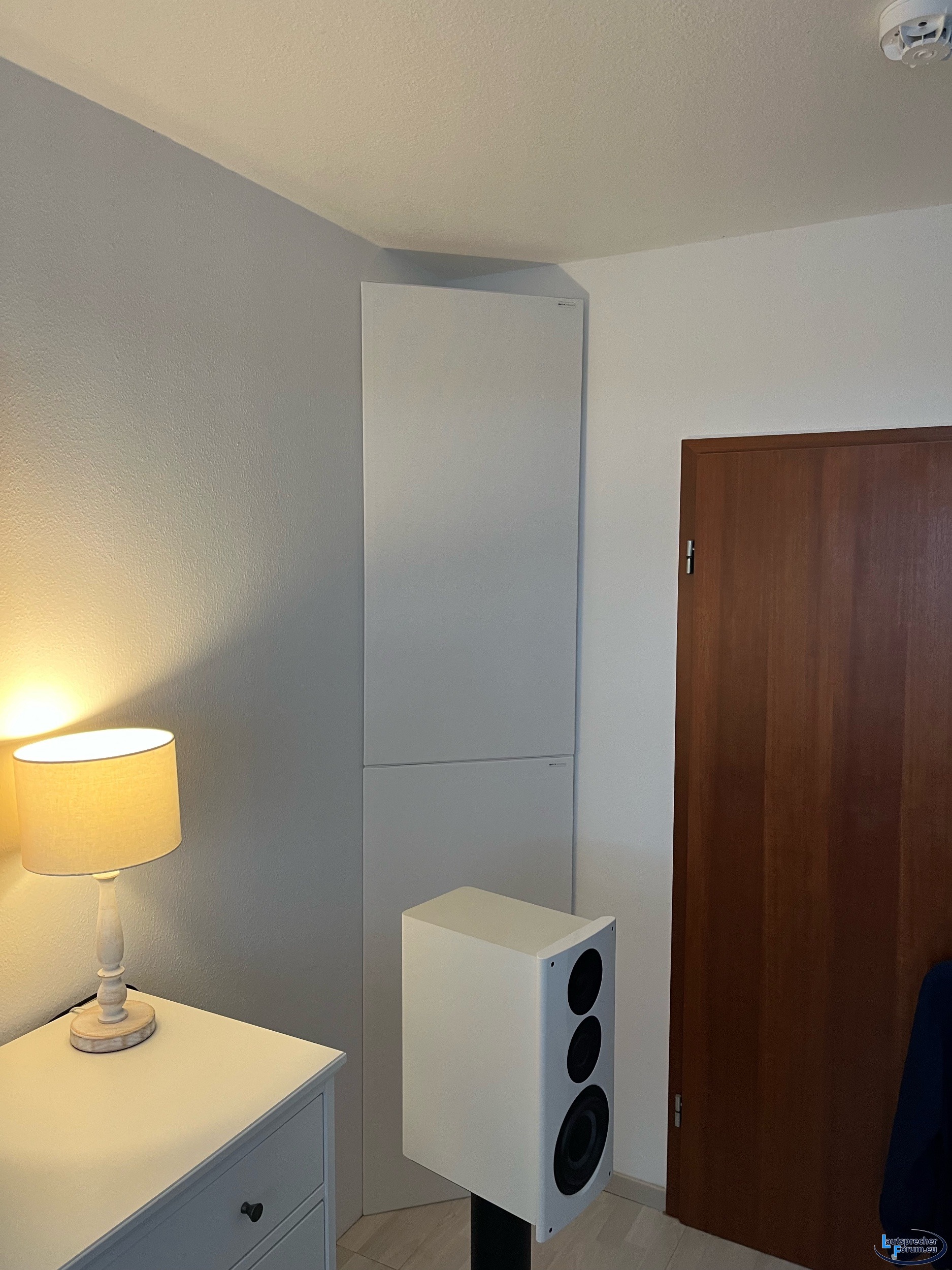

Heute habe ich vier Eckabsorber von GIK Acoustics bekommen und im Schlafzimmer aufgestellt. Dort stehen die Nuvero 60.
Abmessung 1200mm Höhe x 585 mm Breite an der Frontseite
Gewicht 8 Kg
Klanglich hab ich sofort eine Verbesserung wahrgenommen. Etwas knackigerer Bass aber auch die Stereomitte bzw. Tiefe hat profitiert.
Die Module sind sauber gefertigt. Im Wohnzimmer habe ich schon vier von den Blockabsorbern
Gewicht 8 Kg

Das Schlafzimmer ist ca. 15qm (3,7*4,1) groß. Die neuen Eckabsorber spannen 2,4m*0,58m=1,4qm pro Ecke in den Raum auf. Insgesamt also 2,8qm zusätzliche Absorbtionsfläche.
Im hinteren Teil des Raumes hängen nochmal 4*0,5m*1m*10cm stoffbespannte Basotect Absorber. Also quasi hinter dem Bett.
In die hinteren Ecken kommen noch jeweils 2 runde 30cm Premium Bass Traps von addictive Sound. Hier kann ich aus Platzgründen nicht die Eckabsorber wie vorn verwenden.
Die Nuvero 60 sind Tiefton entzerrt via miniDSP Flex TRS. Die Apollon Purifi Mini läuft mit 20db Gain. Da der Flex (als Vorstufe) via xlr 4V Ausgangspannung liefert also kein Problem.

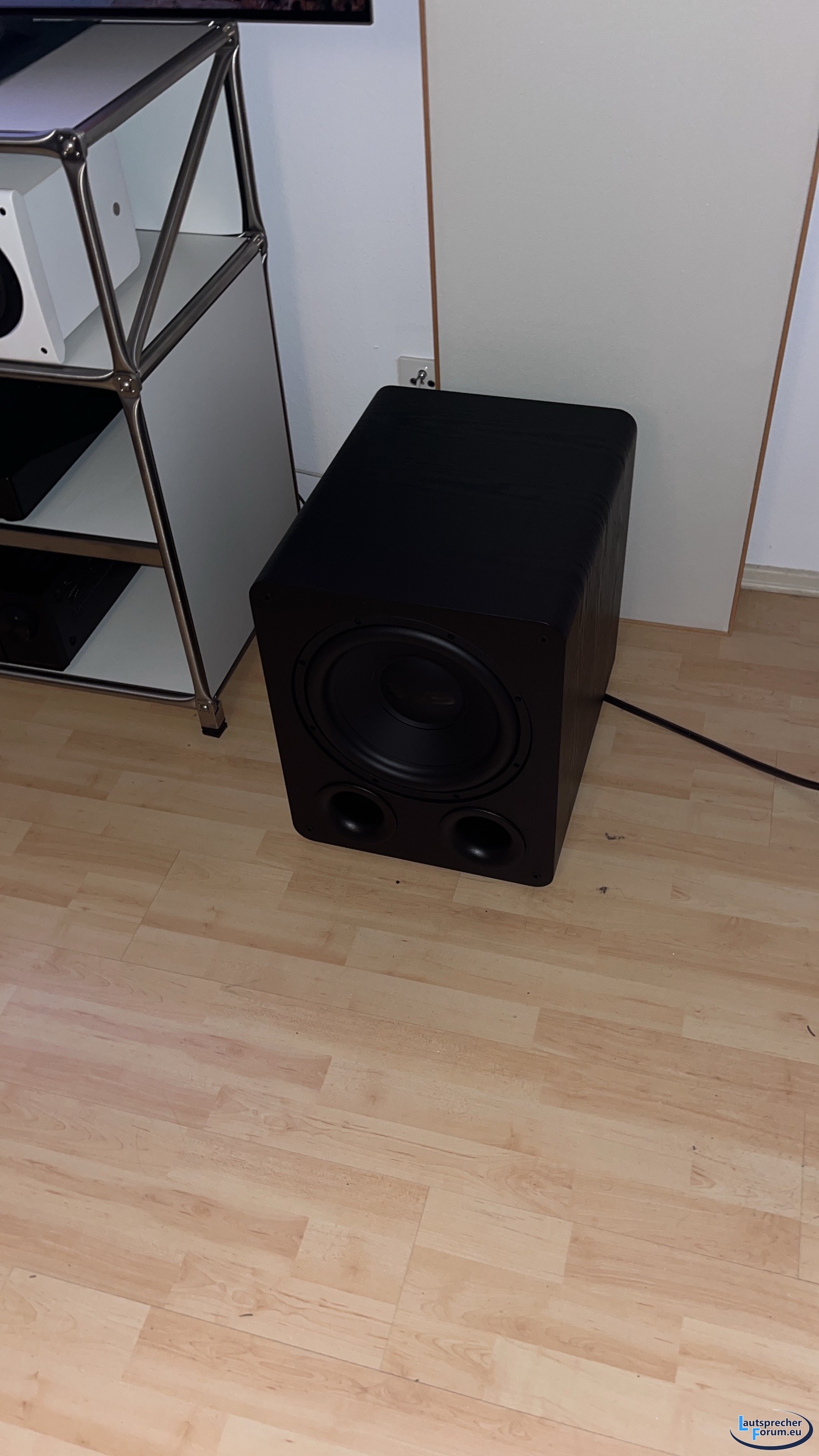

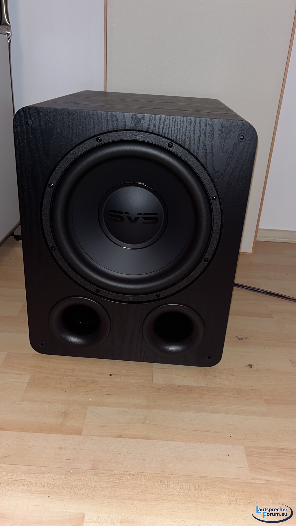

Zum Thema Subwoofer
Wie schon in aaof‘s Thread angekündigt, haben bei mir 2 SVS PB-1000 Pro (30cm) Einzug im Wohnzimmer (30qm) gehalten. Mal wieder ein dissonantes Upgrade
Ziel war/ist es das Heimkino bzgl Subwoofer aufzuwerten. Für den Stereo Einsatz sind sie nicht angedacht. Da fehlt mir auch nichts bei der Nuvero 170. Fehlte mir etwas bei meinem bisherigen AW-1300 DSP (2*22cm)? Gute Frage.
Jedenfalls hab ich etwas recherchiert. Klar war dann eine offene Bauweise zu nehmen, um maximalen Tiefgang und Druck zu bekommen.
Der o.g. wurde immer ganz gut getestet z.B. hier https://www.audioholics.com/subwoofer-r ... b-1000-pro
Dort wird auch mit der geschlossenen Vsriante verglichen. Geschlossen ist wohl für eine HiFi Anwendung besser geeignet da präziser. Allerdings gehen den meisten geschlossenen unter 30hz die Puste. Dafür sind sie oft kleiner und wohnraumtauglicher.
Die PB-1000 Pro sind für mein empfinden schon recht große Koffer. Aber schön porno
Abmessungen ohne Frontbespannung in cm: 46,7 (H) x 38,0 (B) x 48,8 (T)
Abmessungen mit Frontbespannung in cm: 46,7 (H) x 38,00 (B) x 50,9 (T)
Gewicht: 19,3 KG
17-270 Hz +/- 3 dB Standard
19-260 Hz +/- 3 dB Geschlossen
325 Watt RMS, 820+ Watt Spitzenleistung Klasse D Design
30cm Treiber
Also eher ein mittelgroßer offener Sub. Aber eben 2 davon für je knapp 1000€. Absolut form follows function. Keine Exklusivität aber tadellose wertige Verarbeitung. Designed in Ohio USA und in China gefertigt. Sehr gut bedienbar über eine übersichtliche App. 3 Band PEQ.
Achja. Vernünftige Füße kann man passend für 79€ von SVS kaufen. Die Serienfüße sind nur kleine mit schmalem/dünnem Gummi+Plastik. Da ist der AW-1300 von Haus besser „aufgestellt“.

Es gibt für die SVS eine Frontabdeckung aus Stoff. Dann sehen die Subs aber sehr langweilig aus.
Der alte AW-1300 DSP. Schon hübscher als die SVS.

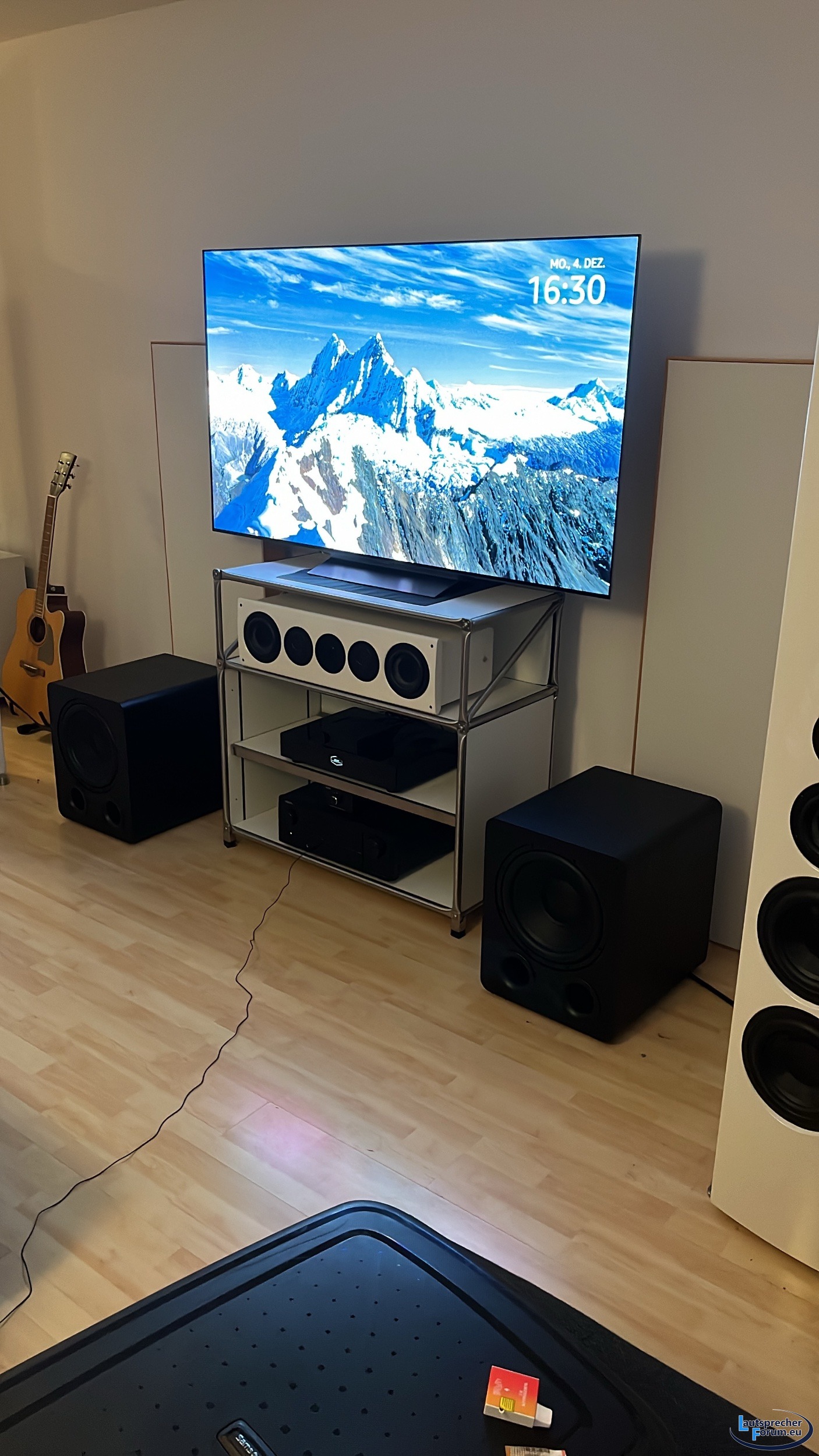

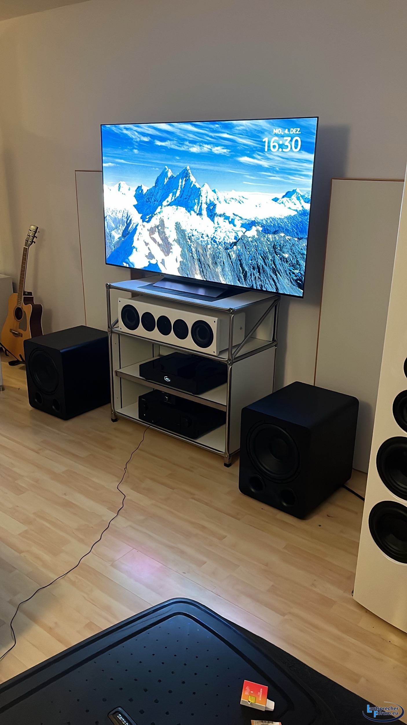

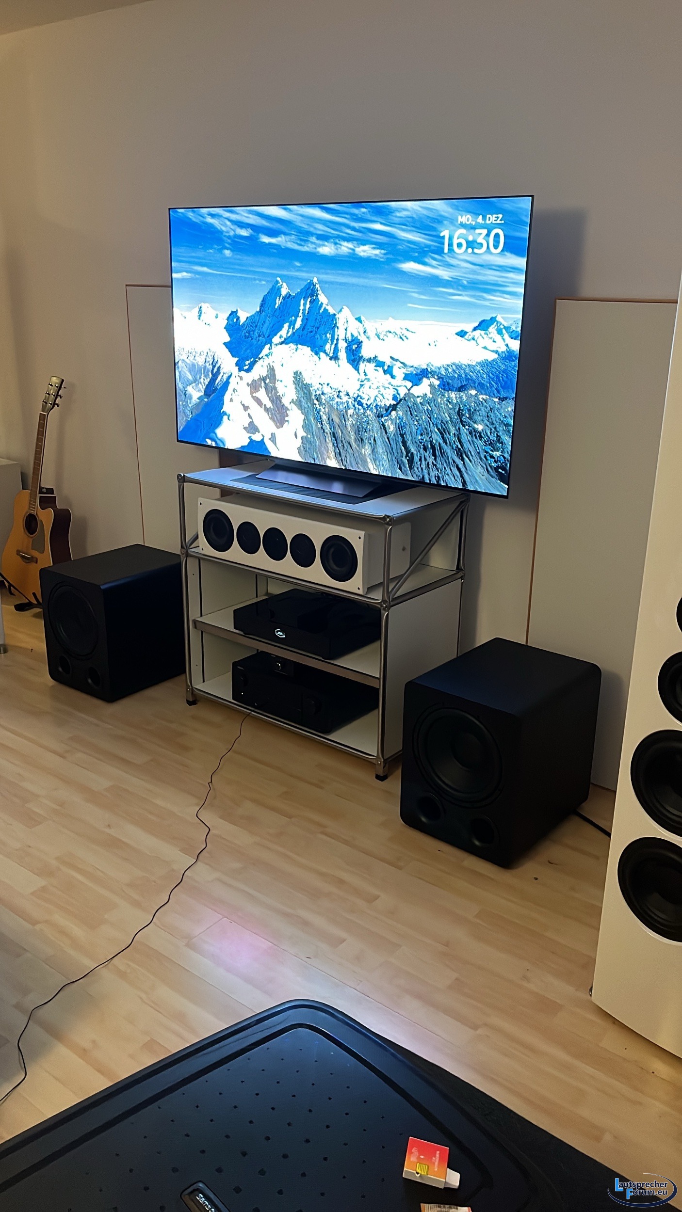

Alle sonstigen Audyssey Features wie Dynamic EQ sind aus. Dynamic EQ bläht mir den Sound zu sehr auf. Von daher missbrauche ich Audyssey als simplen Tiefton EQ.
Trennfrequenzen
Center 60hz, Fronts Full Range, Sub 120hz, Surrounds 80hz
Center trenne ich ungern höher, da sonst der Sub zu sehr aufdickt. Das mag ich nicht insbesondere da ich den LFE gern etwas lauter hab.
Hörprobe
Hab die Serie „The Imperfects“ auf Netflix angeschaut. Dort wird Party auf dem LFE gefeiert. Die Subs stehen auf -20db. Vermutlich zu laut aber geil. Das Duo spielt souverän mit Druck auf. Kein großes Dröhnen dank Audyssey.
Im Vergleich zum AW-1300 liefern die beiden SVS hier raumfüllender und tiefer spielend ab. Mit dem AW war schon gut und ausreichend, aber das ist jetzt nochmal eine andere Nummer. Schon geil. Klingt sauber und knackig.
Bilder

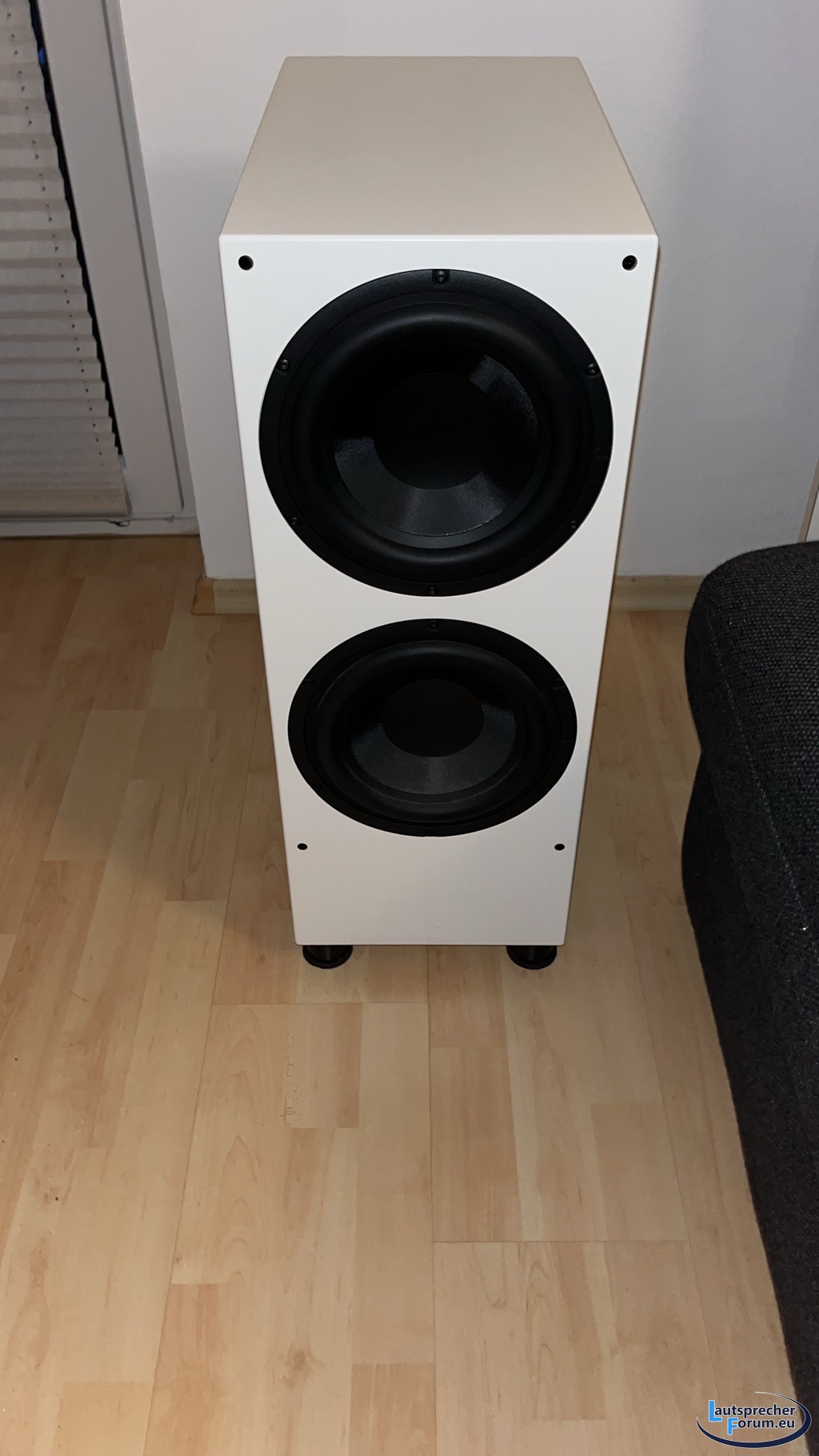

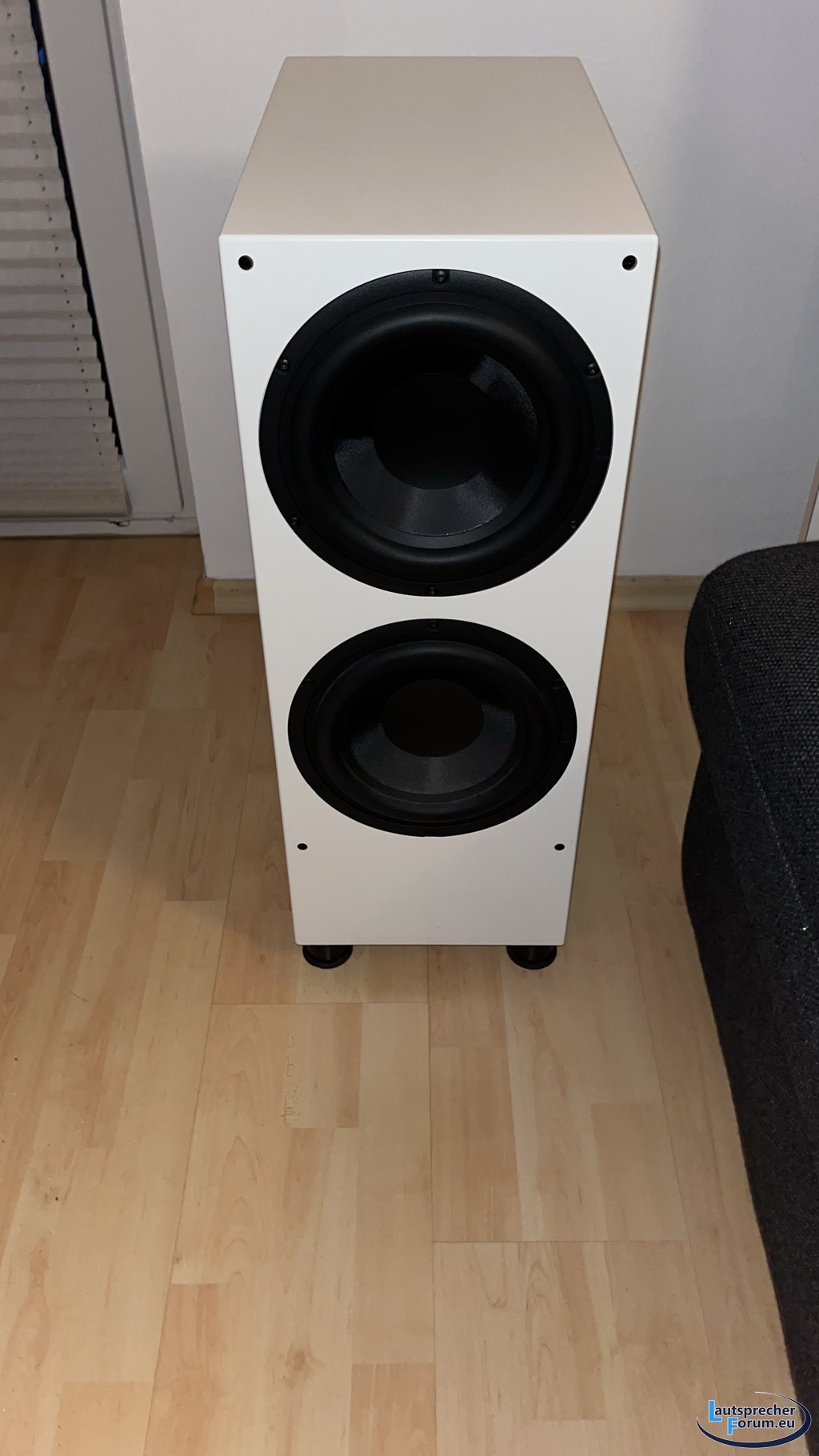

Danke. Klingt schon gut. Tief und viel Druck, wenn ich will. Allerdings gibt es Auslöschungen. Von daher werde ich sicher noch andere Aufstellungen probieren und durchmessen. Bin quasi noch in der ersten Iteration.

Bezüglich Auslöschungen könntest du probieren, sie direkt in die vorderen Raumecken zu stellen.
Dann klingen die zwar maximal modenanregend.
Wenn du diese aber gezielt und ausreichend tief per EQ rausziehen kannst, sollten selbst starke Moden kein akustisches Problem darstellen und du hättest keine störenden Auslöschungen.

Vorn gibt es leider keine richtigen Raumecken, da rechts die verglaste Terrassentür und links eine Glas/Holztür zum Flur. Werde ich aber dennoch mal probieren.CJoe78 hat geschrieben: ↑5. Dez 2023 20:33 Bezüglich Auslöschungen könntest du probieren, sie direkt in die vorderen Raumecken zu stellen.
