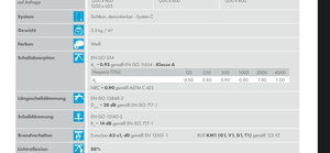

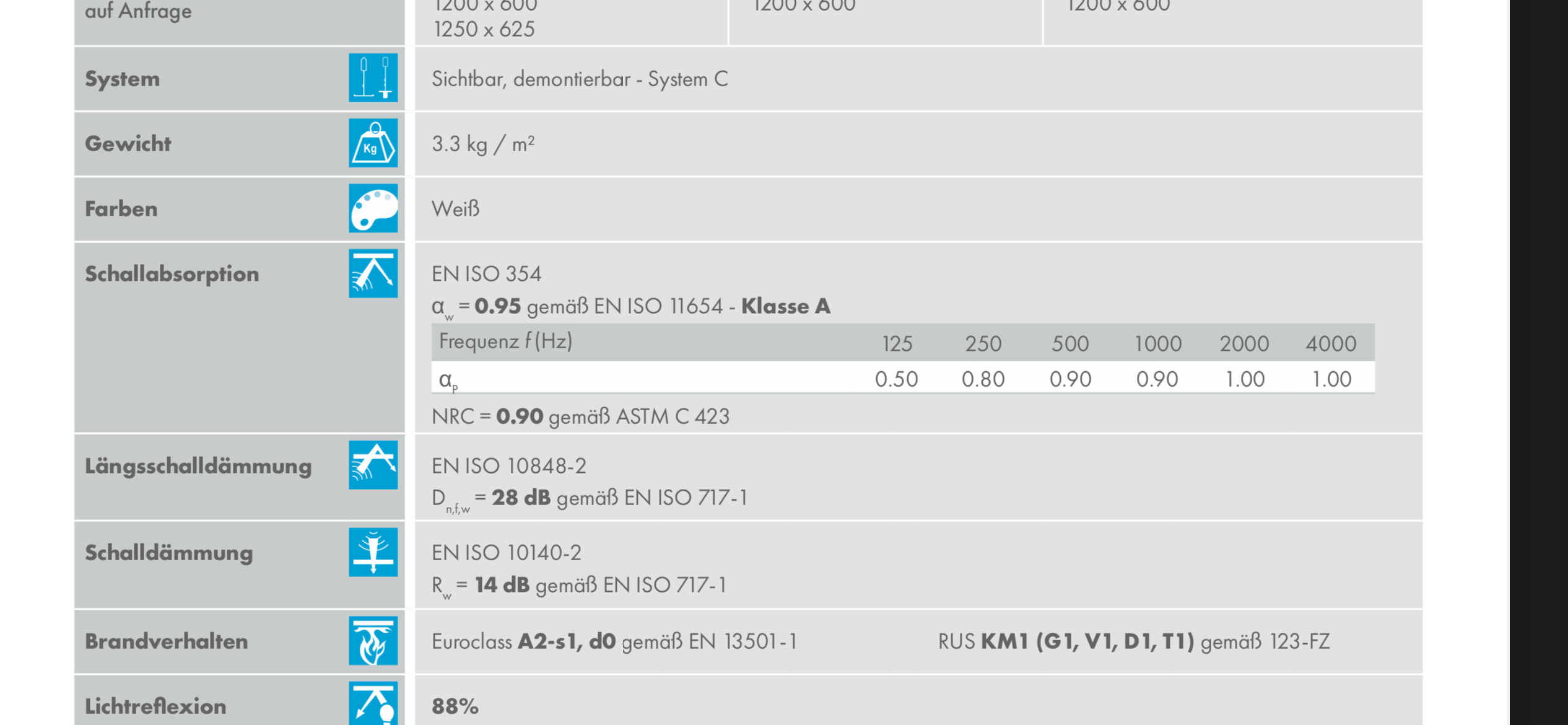

Als Deckenplatten kommen Knauf Thermatex Alpha
https://www.knaufceilingsolutions.com/d ... exr-alpha/
Weil ich sie schön finde.
