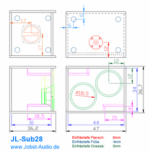

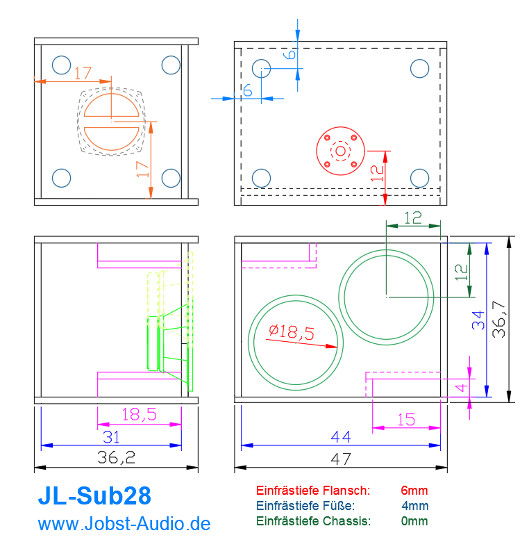

Hello,
leider sind auf der Jobst Seite viele Pläne nicht mehr auffindbar.
Hat jemand den Plan vom JL sub28?
Danke und Grüße,
Jacob
Danke und Grüße,
Jacob

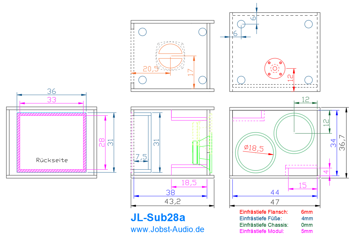

JL-Sub28 / JL-Sub28a - Bauplan
Hoppala was is da denn passiert?
Einfach die 1 vergessen
Info:
Die seitlichen Griffe können alternativ natürlich auch in den Deckel gebaut werden, müssen auf Grund der Ports aber etwas schmaler werden, oder weit hinter wandern.
Beim JL-Sub28 (passiv) passt inkl. Flansch dann aber der Schwerpunkt nicht mehr 100%.
Statt Steggriffe eignen sich natürlich auch übliche Butterfly.
Das Volumen ist ausgelegt für 1-2 Griffe, also entweder 2 Seitliche oder einer im Deckel oder Deckel+Boden.
Der Flansch hat die passende Position für das JL-Sat6.
Info:

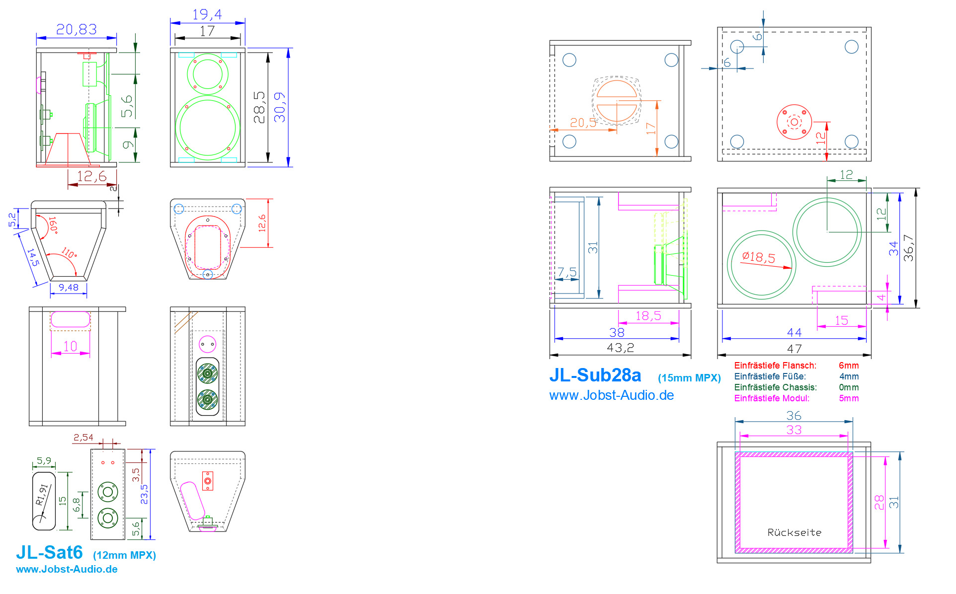

Hallo zusammen, ich hab einige Fragen als Newcomer
1. Gibt es eine empfohlene Alternative zum Mivoc A3120, das ich nirgends mehr finde
Das passt nicht zu 100% hier rein.
2. Wo finde ich den Bauplan vom JL-Sat6, welcher wie der JL-Sub28 zum JL-System86 gehört.
3. Kann auch noch ein Bausatz bei Jobst bestellt werden, die Homepage ich schon seit längerem für mich nicht erreichbar, oder zumindest der Weichenplan oder die Weiche komplett
4. Beim Sat6 sind die Komponenten Emi Alpha6c und Monacor MHD220N/RD. Den Alpha finde ich, wenn auch nicht ganz günstig.
5. Den MHD220N/RD kann ich nirgends lieferbar finden. Gibt es eine amtliche Alternative dazu. Würde dann noch die Frequenzweiche dazu passen.
6. Als Alternative zum Aktivmodul könnte ich auch eine Endstufe nehmen, das wäre nicht das Problem. Ich hätte gerne leicht und wenn möglich mit DSP. Aus einer Sicht hätte ich die folgenden in die engere Wahl gefasst.
Crown XLS1002 (weil leise, leicht und sollte guten Bass liefern)
Behringer NX1000D (weil leicht und DSP miot EQ).
Das sind 2-Kanal Endstufen, welche auch 2Ohm-stabil sein sollten. Würdet ihr den beiden Endstufen zutrauen, das System86 zu befeuern.
7. Falls die Endstufen die 2Ohm nicht schaffen, könnte die Sat6 auch mit Alpha6A, also die 8Ohm gebaut werden. Würde dafür die originale Frequenzweiche noch passen
Kurz zum (nicht ganz gewöhnlichen) Einsatz
Ich bin E-Bassist und möchte den Sub28 als Bassbox in einer Big-Band einsetzen, ich spiele heute eine leichte 1x10 DIY Basssreflex und die reicht mir.
Bei Bedarf dann noch die Hochtöner dazu, hier geht es z.B. um einen Auftritt in einer Kirche mit Klavier, Cahon und Sängerin (die Ihr Mikro anstecken muss/will).
Ich freue mich auf eure Antworten und Empfehlungen für einen Basser, der noch viel von richten PA-Männern lernen will.
Gruß Widrob
Momentan leider nicht, da muss man sich bei den Chinesen nach einem 3-4-Kanal DSP Modul umschauen und eben ein entsprechendes Preset einbauen.
Leider wird's vermutlich nix in der alten Preisregion geben.
Ansonsten bei Thomann als Ersatzteil das Modul vom the box CL 112 Sub. Ist genau das gleiche.
Ähnlich auch MPA Milly/Molly, Renkforce, oder LD Systems DAVE 10 (hier aber nicht die ganz Aktuellen, sondern Vorgeneration) etc. (Also alles bis 12" Subs was direkt von Speaker Connection gebaut wird).
Das Modul vom 15er (3x220W / bzw. bei LD im Dave 12) ist aber auch kein Problem, jedoch sollte man nicht bis Vollanschlag aufreißen,
da 220W etwas viel für das JL-Sat6 sind.
Häge ich dir an diesen Beitrag an.
Weichenteile und Fertigweichen gibt's noch bei mir weiterhin. Momentan auf Anfrage. Wandern aber auch in den neuen Shop demnächst (evtl. dann im Archiv, wegen neuer Version)
Siehe oben, Anfang vom Beitrag. Evtl. habe ich aber auch noch 2-4 Paar am Lager, muss ich dann mal schauen.
Die Alternative ist der P.Audio PHT-407N. Alternativen: Muss komplett neu entwickelt werden. Also nur der P.Audio oder der Monacor (Baugleich)
Jup, das ist kein Problem. DSP mit dazu, Preset drauf und ab geht's
In der Theorie ja, in der Praxis jedoch nein. Jedenfalls nicht, ohne das messtechnisch zu verifizieren.
Ich sehe aber kein Problem darin, wenn eine Endstufe ausreichend überdimensioniert ist, sie mit 2 Ohm zu belasten,
vor allem nicht mit reinen Topteilen.
Die beste Lösung wäre einen 4 kanal Amp samt DSP zu nutzen.
Bezahlbar wären .z.B.
IHOS Quadro DSP 2.0 oder Thomann DSP 4x4 Amp 4.250
oder was Richtung TAmp E4, oder besser TSA 4-300 + einem kleinen DSP
Ist halt alles teurer als das damalige Modul, aber man ist eben auch flexibler
Als Basser wäre es interessanter, irgend eine aktive Fullrangebox zu nutzen.
Oder eben auch DIY und ein übliches Ersatzmodul rein, z.B. das der Acht-112MA (MK1!)
Ja wir haben einen neuen Emi-Vertrieb, aber der Alpha6 wird vermutlich unverhältnismäßig teuer bleiben, somit wandert der 6FE300 (oder 200) rein.
P.Audio ist ebenfalls ein Problem, somit gibt's obenrum einen Sica Hochtöner.
Aber der Bauplan ist natürlich nicht tot, die (momentan noch) aktuelle Version kann natürlich weiterhin gebaut werden.
