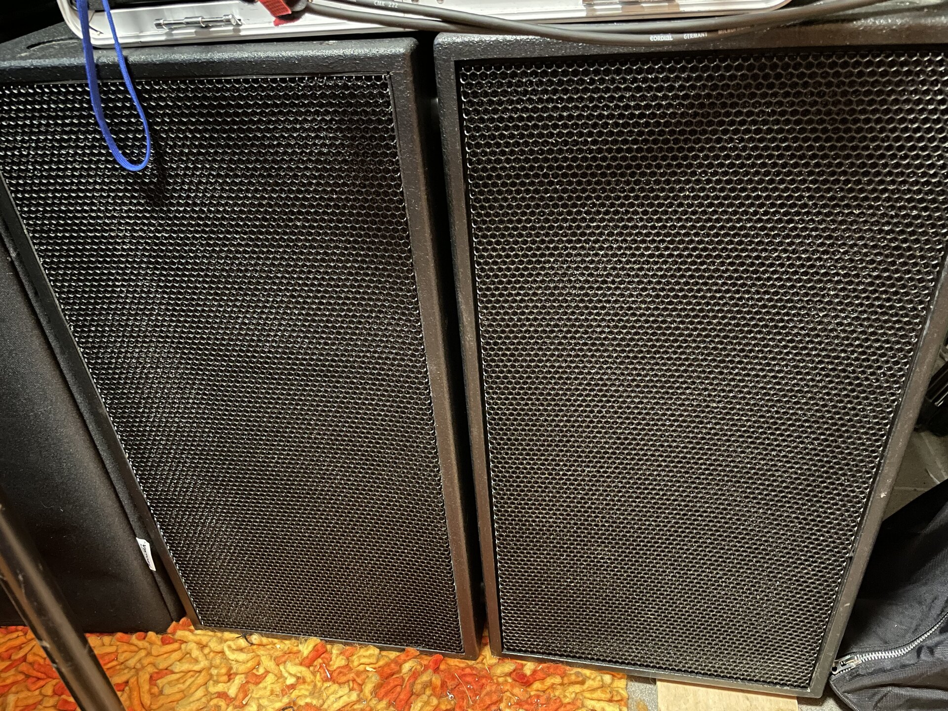

genau die Gitter wird vermutlich niemand haben, 1,5mm sind zwar recht dünn, wenn sie ordentlich verschraubt sind geht das aber schon.
Wichtig ist, dass du sie umliegend auflegen und befestigen kannst, wenn sie so dünn sind.
Wenn deine Prio aber eher auf Klang UND Optik liegt, würde ich mir ein paar passende Gitter stanzen / lasern lassen, die haben dann wenigstens einen umlaufenden Rand. Die aus der Tafel geschnittenen Gitter, wie in deinem Beispiel sehen immer mehr aus wie schnell hin gebastelt.

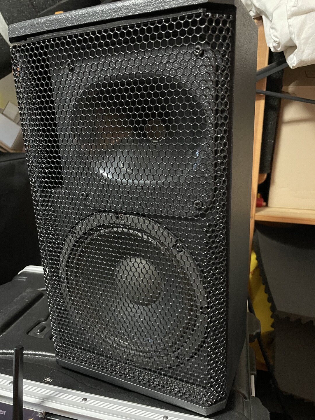

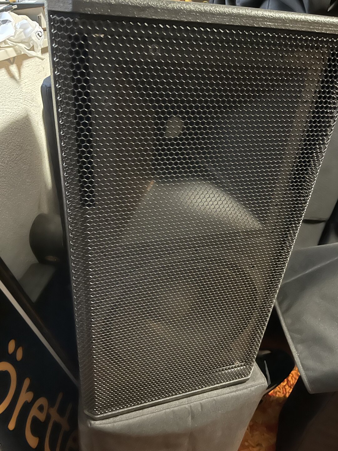

ich habe ein ähnliches Gitter (Mevaco Hv 6-6,7 , 1,5mm, Art.No. 101469) für 6 Tops und 6 Bässe verwendet und das geht eigentlich ganz gut. Sie sind zwar nicht "ballsicher" aber bei normaler Behandlung (keine Fußtritte, Faustschläge oder
aufs Gitter) , passt das schon. Ich würde das Gitter auf jeden Fall wieder nehmen.
