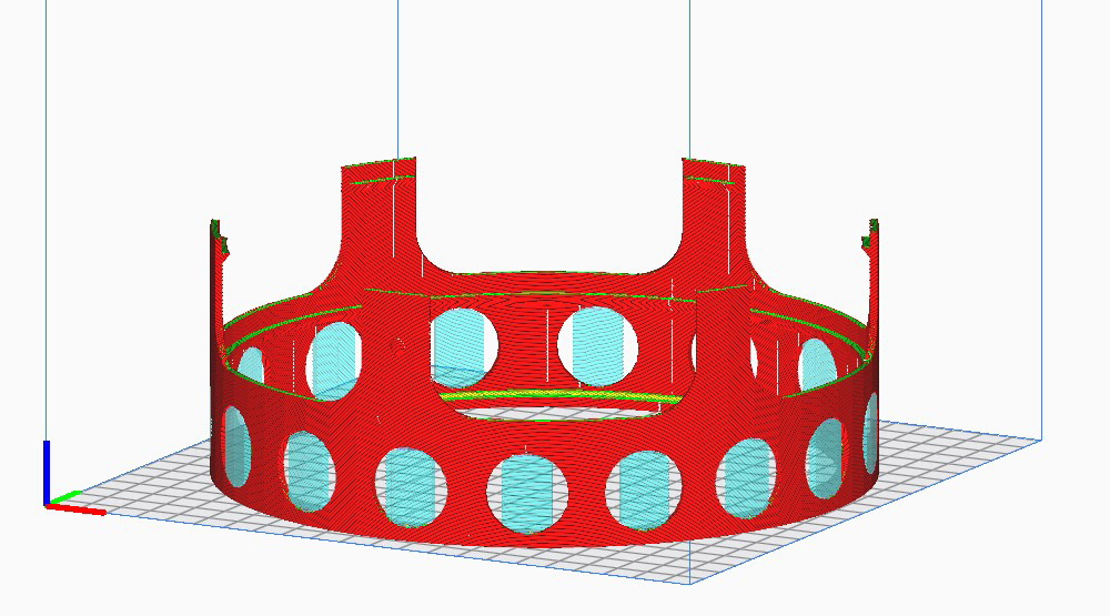

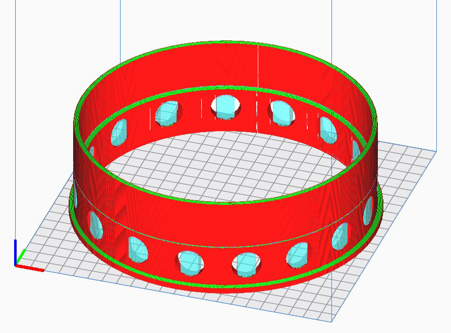

Meine erste Idee sah so aus:
Die Folie wollte ich einfach vorne auf den Rand aufkleben und die Halterung mit Gaffatape am Gehäuse befestigen. Die Löcher sind übrigens schon die erste Entwicklungsstufe, um Material und Druckzeit zu sparen und die Luftzirkulation zu ermöglichen.

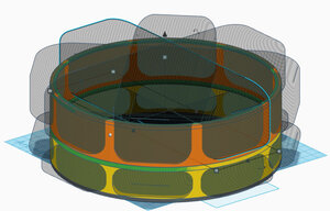

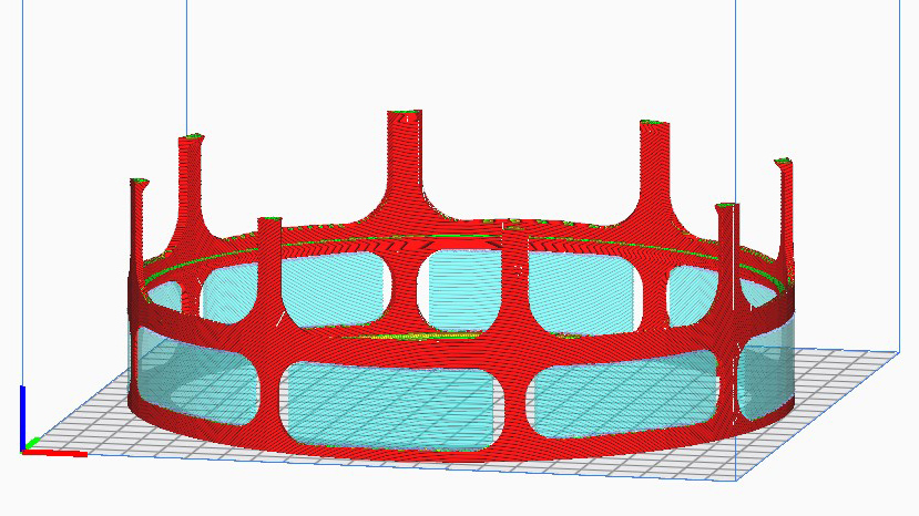

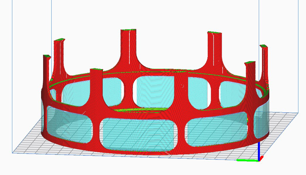

Da die Scheinwerfer eine umlaufende Rille haben, kam dann die Idee, Haltezungen zu designen:
Das hat auch schon ziemlich gut gehalten. Problematisch war, dass die Halterung schnell am Haltebügel des Scheinwerfers ansteht. Also wurden aus den Löchern größere Öfnungen:

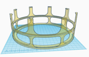

Dabei wurden die Haltezungen auch schmaler, damit sie optisch zu den Stegen passen. Damit haben sie aber nicht mehr gut genug geklemmt. Also wieder breiter machen, et voilà, das finale Design:

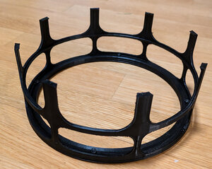

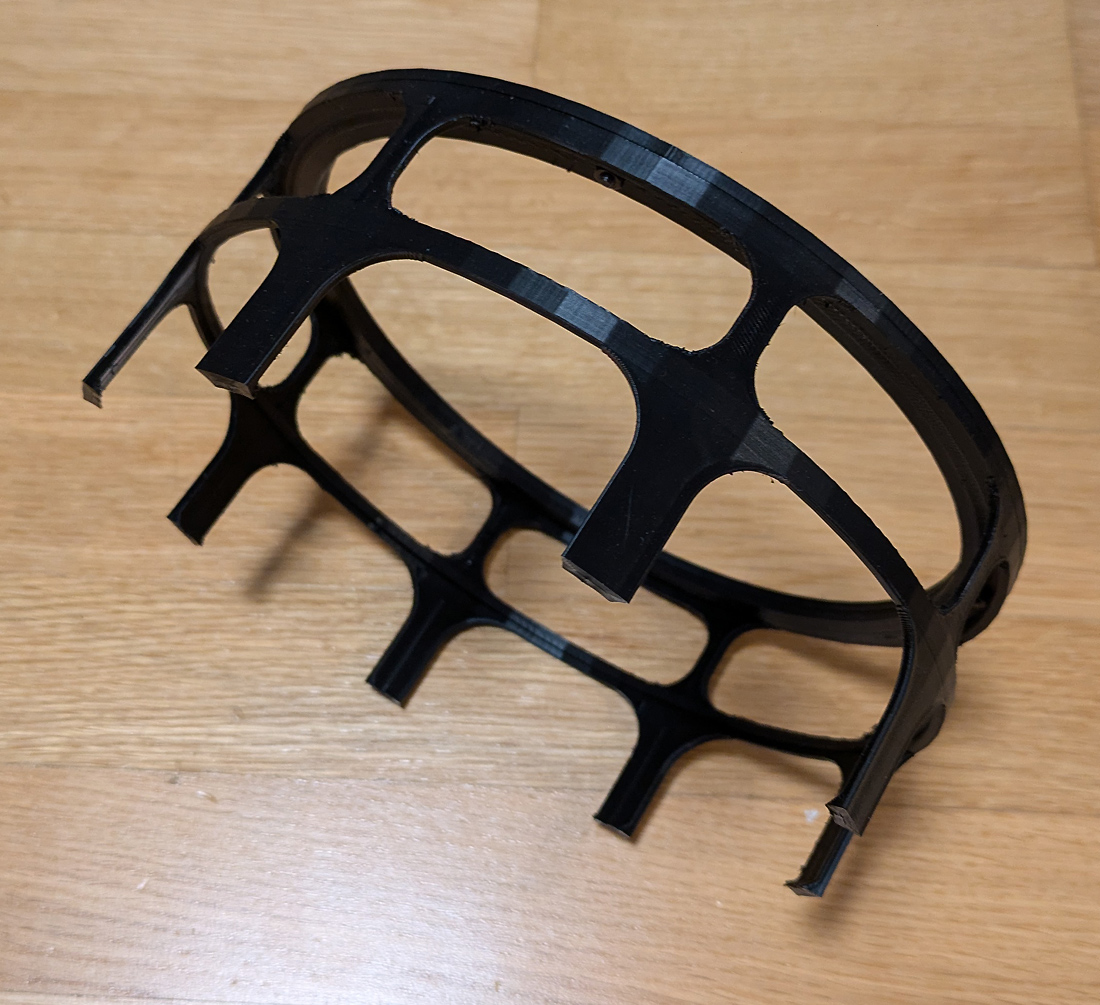

Gedruckt sieht das dann so aus:

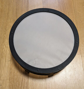

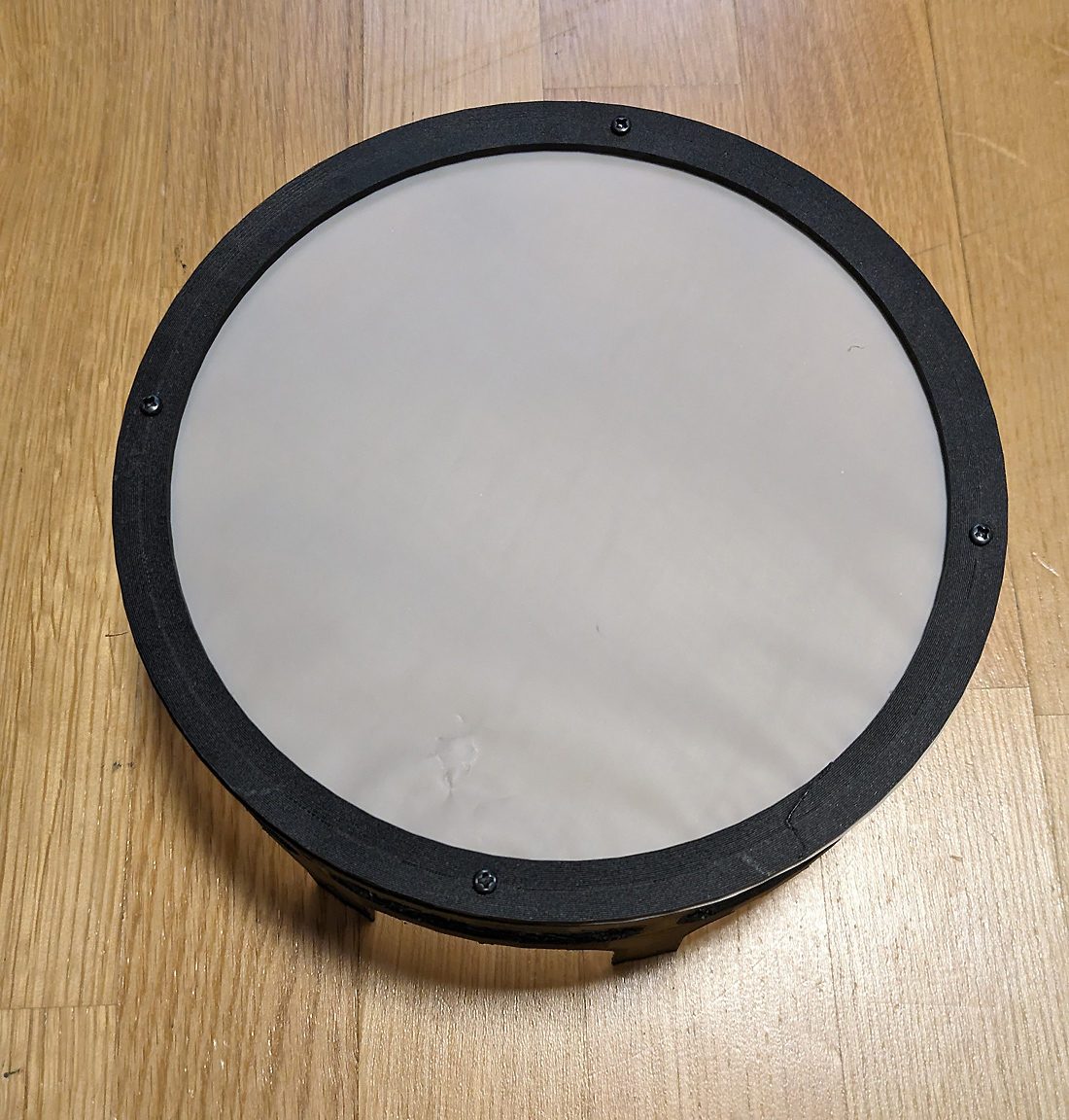

Dazu gibt es einen zweiten Ring, der vorne aufgeschraubt wird und die Folie hält. Mit Folie sieht das dann so aus:

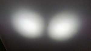

Und warum das Ganze? So ist das Lichtbild von zwei Scheinwerfern ohne Filter, wobei der Abstand zur beleuchteten Fläche nur ein halber Meter war:

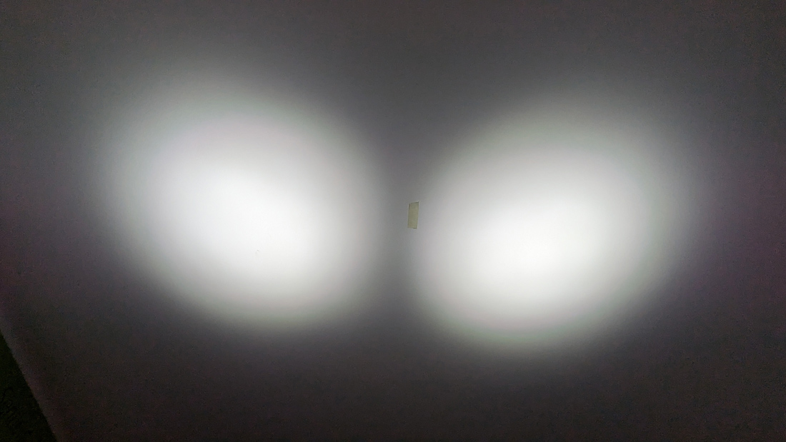

Mit Filter vor dem linken Scheinwerfer ist das Licht schon deutlich weicher:

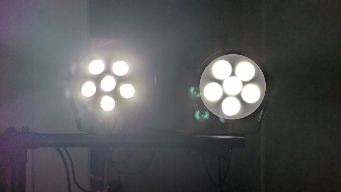

Und von Vorne zeigt sich, wie gut das funktioniert. Wobei der Scheinwerfer mit Folie in Realität noch deutlich weniger als auf dem Bild erkennbar blendet als der ohne:
Mit dem Ergebnis bin ich ziemlich zufrieden. Der Nachteil ist die geringe Neigungsfreiheit nach unten, weil der Bügel so eine komische umgekantete Fahne hat. Falls das wirklich mal stört, muss ich den Scheinwerfer halt andersrum auf den Bügel schrauben.
