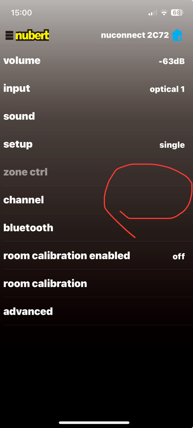

Ich kann den Channel nicht mehr auf Stereo stellen. Das Display wird für 5 Sekunden dunkel. Dann lande ich wieder im Menü.
Kennt das wer?

ich habe es an meinem ampX probiert und das gleiche Phänomen festgestellt, wenn ich „Channel“ aufrufe.
Nach einem Reset steht es wieder auf Stereo.

Meiner kommt frisch aus der Nubert Werkstatt. Neue Firmware aufgespielt und werksreset durchgeführt. Problem besteht weiterhin.

Ich bin mit Nubert in Kontakt. Aktuell kann es nicht reproduziert werden. Die Analyse geht weiter.
