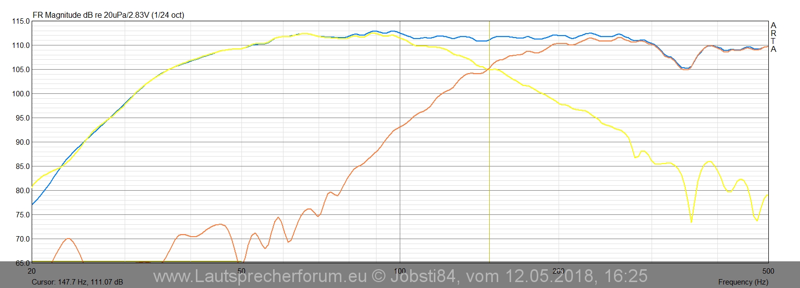

Hier mal das obere Setup. (Bereich <70Hz & >500Hz nicht beachten in dieser Messung)
Hellblau/Hellgrün: Mit XO
Dunkelblau/Grün: Roh ohne Filter.
Rot: Summe aus Top/Sub

Da ich nun weiß, dass LR-12 nicht überall möglich ist, werde ich künftig versuchen auf andere Filter auszuweichen,
der LR-12 glättet aber wunderbar das JL-Sat10 untenrum
