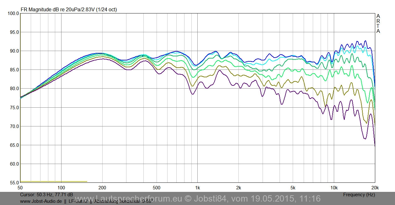

Abstrahlung horizontal & vertikal:

Was mir sehr gut gefällt, ist die vertikale Abstrahlung in Anbetracht des Preises der Kiste.
Der Sweetspot ist relativ breit mit 55°, dabei aber auch nicht zu weit ausgeprägt und ohne fieße Ausreißer.
Horizontal bricht's bei 1,5kHz etwas auf, was aber problemlos zu verschmerzen ist.
Im Schnitt können wir also von 80°x60° ausgehen, oberhalb 2k etwas weniger, darunter etwas mehr.
