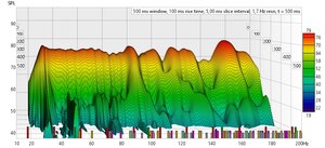

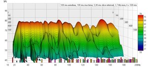

@paffii Ich habe mit dem Messmikrofon am Abhörplatz in unterschiedlichen Höhen gemessen und festgestellt das Richtung Decke ab 1,30 vom Fußboden der Druck zunimmt. Da ich z.B. die 68 hz doppelt habe (längs und in der Höhe - 5meter geteilt durch 2 ergibt genau 2,50meter Höhe) wollte ich so die 68 hz mit beeinflussen. Die AVAA‘s wirken auch noch im Umkreis von 1 -1,5 Meter.
EDIT Moderation (Paffi): Screenshots auf Bitten vom OP eingefügt

@Vittorino Aufgrund der Anordnung der 3 Bässe mit der Sensorregelung in unterschiedlichen Höhen werden die Moden auch „diffuser“ angeregt und Mann erzielt schon ohne Akustik sehr gute Ergebnisse in der Wiedergabe. Ah sehr schön du hast ME GeithainVittorino hat geschrieben: ↑24. Apr 2025 07:08 Hallo Thomas,

@ThZe deine Fotos habe ich eingefügt -jetzt hast du 10 Beiträge erreicht und müsstest das zukünftig selbst tun können. Noch ein kleiner Tipp: wenn du nur die Wirkung der AVAAs an ihren unterschiedlichen Standorten beurteilen möchtest, würde ich die Skalen anders setzen - z.B. von 10-150hz auf der X-Achse und die Y-Achse granularer skalieren, sodass zumindest 5db Intervalle ersichtlich sind.
Mit der Höhe meiner Avaas wollte ich auch nochmal spielen - aktuell stehen bei mir beide übereinander als Turm.

@Paffi viele DankPaffi hat geschrieben: ↑24. Apr 2025 12:20 @ThZe deine Fotos habe ich eingefügt -jetzt hast du 10 Beiträge erreicht und müsstest das zukünftig selbst tun können. Noch ein kleiner Tipp: wenn du nur die Wirkung der AVAAs an ihren unterschiedlichen Standorten beurteilen möchtest, würde ich die Skalen anders setzen - z.B. von 10-150hz auf der X-Achse und die Y-Achse granularer skalieren, sodass zumindest 5db Intervalle ersichtlich sind.
Die AVAA“s übereinander hatte ich auch schon gelesen, etwas weiter vorn. Hmmm eigentlich sollte man Akustik symmetrisch gestalten.

Danke fürs Teilen der Bilder. Die AVAA müssen nicht symmetrisch gestellt werden, sondern dort positioniert werden, wo die Mode mit dem längsten Nachhall den höchsten Pegel hat. In der Regel ist das beim Einsatz eines AVAA in einer Raumecke der Fall, ab dem zweiten kann das aber auch je nach Raumgeometrie woanders im Raum der Fall sein.

Am Wochenende endlich wieder mit MSO gespielt (nebenbei haben die Avaas aktuell eine andere Position).
Nach MSO mit Avaas:
Alte MSO Einmessung ohne Avaas:
