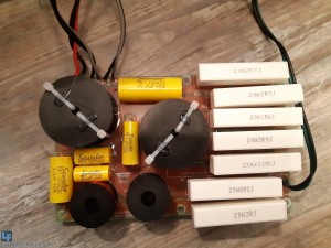

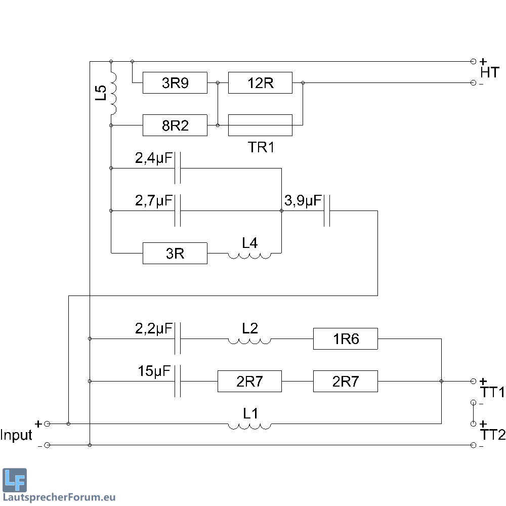

Eingebaut ist folgende Frewuenzweiche:
Herauslesen kann ich bisher folgendes:
- HT ist verpolt (vermutlich, weil die Phase aufgrund der Laufzeit nicht passt)
- TT sind in Serie - 2x 4 Ohm aus 8 Ohm
- der HT hat eine Schutzschaltung - TR1 scheint so eine selbst rückstellende Sicherung zu sein
- im HT und TT zweig sind Filter verbaut, die nicht zur 0815 Trennung, sondern zu weiteren Anpassungen da sind - da steig ich nicht durch
- L3 gibt es nicht - wird vermutlich für eine andere Variante benötigt.
- die Werte der Spulen sind nicht abzulesen / irgendwo aufgedruckt - ich habe keine Ahnung, wie ich die einfach ermitteln kann / in Erfahrung bringe
Kann mir hier jemand weiter helfen?

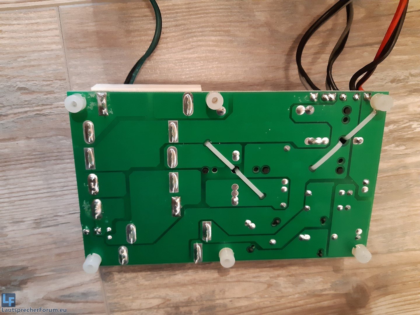

Achso, die "Sicherung" erkenne ich am Bild nicht.
Schaue ich mir die Lötstellen an, wird es vermutlich aber ein einfaches PTC sein.

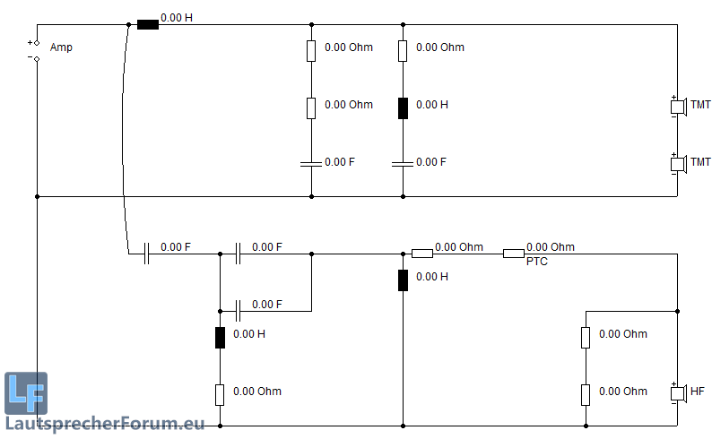

Deine Schaltung ist auch net 100% korrekt.
Habe sie mal nachgezeichnet (Ob HF verpolt ist habe ich jetzt nich geschaut)
Ist also eine 12dB/18dB Schaltung mit PTC und LPAD und im TP ein Saugkreis.

Dann werde ich das Dämpfungsglied mit 8,2Ohm und 3,9Ohm nutzen und mir einen Kondensator für die Sicherheit einbauen.
Muss ich mir Gedanken um die Hitze der Widerstände machen, wenn ich diese (siehe Bild, 20W) so mit dem CD1411-M 8Ohm nutze?
Reicht das aus, wenn ich einen Kondensator um 20µF einbaue( das sind dann etwa 1000Hz nei 6dB/Okt an 8 Ohm)?
Oder schiebt der im Trennbereich (getrennt wird um 2000Hz) schon zu sehr an der Phase?
