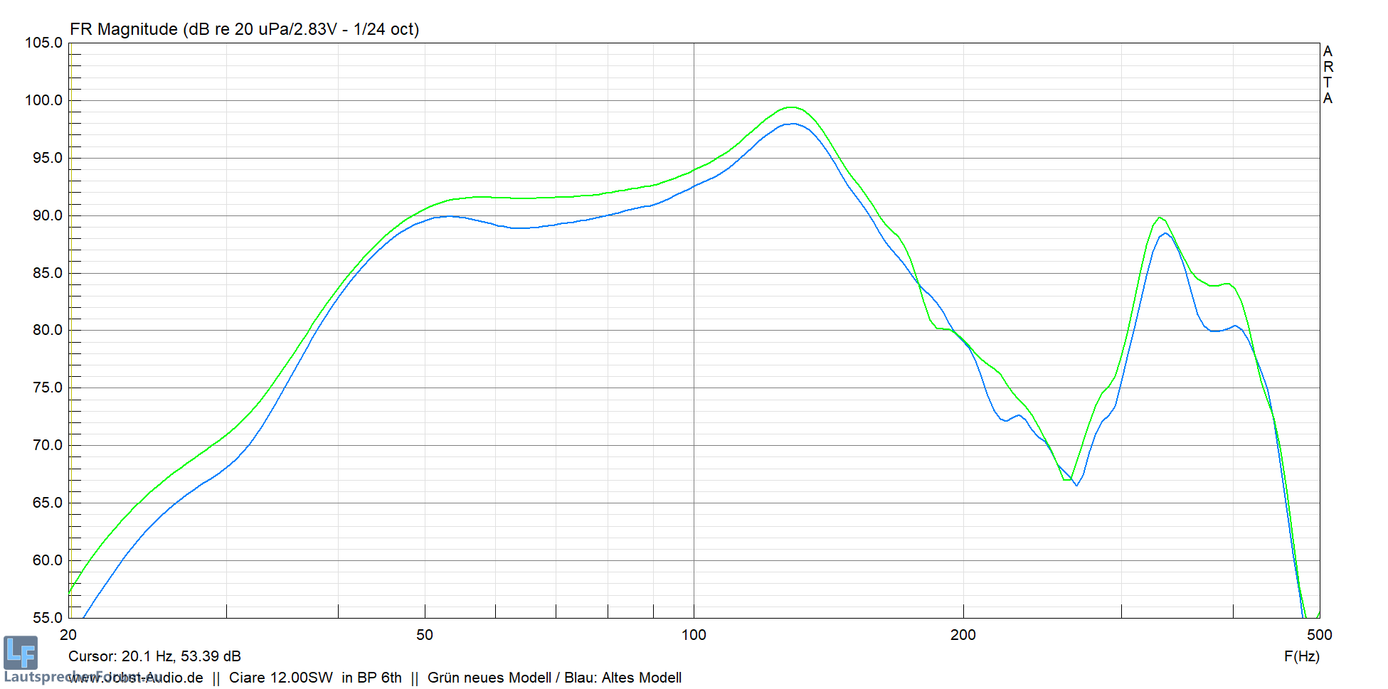

Heute habe ich 2 Ciare 12.00SW vermessen, eine ganz alte Version und eine der Letzten.
Die Chassis unterscheiden sich leicht, das Alte will weniger Volumen, ist entsprechend ca. 1dB leiser und macht nen Buckel untenrum,
während das Neue in die Kiste heute perfekt reinpasst.
Wie ich heute erfahren habe, gab's auch mal andere Kühlungen für den 12.00SW, anfangs keine, dann am Korb bei der VC, dann mal ne belüftete Spider einige Zeit usw.
Aber das kennen wir ja von Ciare so, da wurden viele Chassis über die Jahre einfach 2 3 4 mal abgeändert, ohne dass wer was von mitbekommen hat.

Habe leider keine Fotos, waren verbaut in nem BP.
Gleiches Gehäuse, Unterschiede:
Ciare 12.00SW  in BP 6th  ||  Grün neues Modell / Blau: Altes Modell
Wie ich erfahren habe:
Altes Modell: Keine Belüftung
Neueres: Belüftung am Korb (seitlich) in Höhe der Spule/Polplatte
Noch neuer, aber nur kurzeitig: Zusätzlich mit Löchern in der Spider
Letztes: Wie Modell 2, also wieder ohne belüftete Spider
Die gab's auch eine ganze Weile als CarHiFi von Audiosystem, so kann man die oft echt günstig gebraucht erwerben.
Die Bezeichnung weiß ich leider nicht, aber die Membran ist komplett schwarz, samt gelbem "Audio System" Schriftzug.
Google spuckt keine Bilder dazu aus, aber ich kümmere mich mal um eins, samt Bezeichnung.
Edit: Audio System cx12 (nu gibt's auch Bilder ;) )
