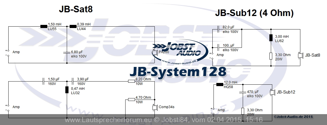

Allerdings: die herausgestellten Unterschiede sind mehr oder weniger deutlich hörbar, aber erfordern den Direktvergleich. Es ist also tatsächlich ein bisschen auf hohem Niveau gejammert – rufen wir uns auch bitte den Preis der Kiste in Erinnerung. Ich gehe allerdings davon aus, dass bei Ersatzbestückung oder Neubau mit dem McGee die Sub-Sat-Weiche des Systems nicht mehr passen wird (wie oben beschrieben: die Kiste ist mit dem McGee leiser und fällt untenrum offensichtlich früher ab).
Ich will mal schauen, dass ich demnächst noch bissl was auch an gemessenen Daten dazu bringen kann, und dann sehen wir mal, wie gut das mit dem Ohr übereinstimmt
