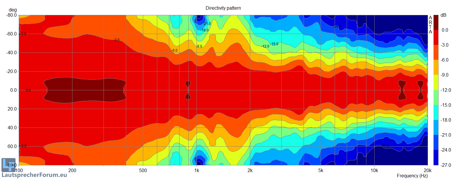

So schlecht finde ich das bei CX mit Hornvorsatz gar nicht.
Kommt immer auf's Chassis und die XO an.
Ohne Hornvorsatz schaut das bissel anders aus, wobei es da immer noch symmetrisch ist und in der Vertikalen im Vergleich (fast) immer Vorteile hat
Hier mal ein 15er BMS mit 44mm Deckel hinten dran und Hornvorsatz, passiv beweicht:
Auf die 118dB würde ich mich ebenfalls nicht versteifen, das ist für 50 PAX eh viel zu viel.
Bedenke, dass das alte PAPS mit den 6" Tops hier oft für indoor Events zwischen 50-100 PAX rausging (Geburtstage/Tanzmusik),
die Tops haben da bei weitem immer ausgereicht und diese kratzen gerade so an den 114dB.
Auch finde ich die 90Hz etwas tief, wenn du da als akustische XO hin willst, verschenkst du Membranfläche im Bass.
Ich habe die besten Erfahrungen mit dem Bereich 120-140Hz als akustische XO (Elektrische XO dann im Bereich 110Hz Sub und 140-160Hz Tops)
Wenn das Bocksteil getrennt wird, joa das wäre im Prinzip "besser" bei 90Hz, klanglich idR. aber wesentlich schlechter.
Beispiel:
90Hz akustische XO. Bass wird mit 18dB But bei 72Hz getrennt, das Top bei 110Hz

Re: Micro PA mit Tiefgang
Mittlerweile ist es meinerseits leider schon mehr als nur eine Verallgemeinerung, mehr ein sehr leidiger Erfahrungswert, nach diversen Versuchen mit 12S330 und 12N630 zu sagen, dass zumindest ich unfähig bin, diese in den meisten Fällen über 100Hz zu trennen. Das erhebt keinen Anspruch auf Vollständigkeit, falls es es jemand hinbekommt soll er bitte das Rezept dazu verraten, sofern es nicht Taubheit ist.
Mit keinem einzigen meiner Tops (zugegebenermaßen alle eher tiefmittenarm) war das akustisch stimmig machbar. Die einzigen bisher brauchbaren Versuche hatte ich bei 100Hz akustischer Xo zu JBL Control 25 in zwei Bars und einmal bei 120Hz zur 2m langen 20x4“ Schallzeile, wenn die 4er mehr Hub könnten, würden 100Hz jedoch noch immer besser klingen. Mit dem 12NW530 bestückten 12/3er vom Kollegen spielen die Subs zwar auch gut bei 120Hz, besser jedoch noch immer mit tieferer Trennung (die auch easy geht).
Ich kann dir gleich sagen, dass der CX nicht so einfach passiv in den Griff zu bekommen ist,
ebenfalls gefällt mir eine passive Beschaltung mit paar Tricks besser als eine Aktive (wobei ich da nicht soo lang verglichen habe).
Das Chassis klingt eher "luftig" und flott, weniger fett und rund wie man es vielleicht erwarten würde.
Ob das zur Schwerpappe im Bass passt, kann ich leider nicht sagen, da ich besagte BMS noch nicht hier hatte.
Aber ich habe schon genug Fälle erlebt, in welchen sowas am Ende klanglich doch besser zusammen passte, als ursprünglich vermutet.
Entwicklung kostet eben leider viel Zeit und Geld, da kommt es vor, dass man einige Chassis kauft, welche am Ende im Regal liegen bleiben, da sie nicht so passen wie gewünscht.
