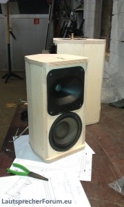

So stelle ich mir das in etwa vor: https://m.thomann.de/de/ks_audio_c_04.h ... 1551117970
Ralle14
- Beiträge: 714
- Wohnort: Köln
- Beruf: Fachkraft für VT
- Firma: Auditiv Sound
- Bedankung vergeben: 21 Mal
- Bedankung erhalten: 125 Mal
Re: Micro PA mit Tiefgang
Ja das sind niedliche kleine Kistchen als Delay, Hintergrundmusik oder Sprachbeschallung. Deine 30-50 Leute Discopegel sind mit - egal welchen - Böxchen dieser Größenklasse utopisch. Die gewünschte tiefe Trennung ist damit genauso unmöglich wie die Pegelanforderung, die 118dB Peak sind nur im Bereich der Trennfrequenz zwischen Mittel- und Hochtöner machbar.Julian1985 hat geschrieben: ↑25. Feb 2019 19:08 So stelle ich mir das in etwa vor: https://m.thomann.de/de/ks_audio_c_04.h ... 1551117970

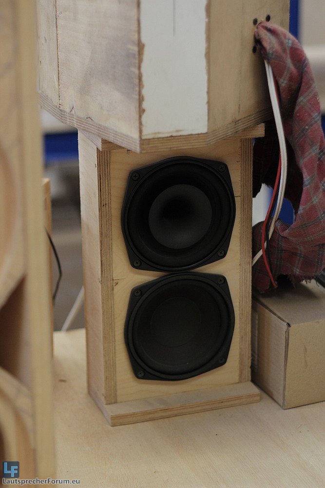

Dem Beyma 5" CX würde ich 30-50 Leute zutrauen.
Rein vom Pegel her.
Allerdings wird das nicht so schön "wirken", da wir mit 5" echt wenig Membranfläche haben.
6" würde ich mit CX als Minimum ansetzen.
Die 2x5" (ein CX ein Normalo) hier geht schon wirklich brutal laut... aber der Kram is net billich.
Rein vom Pegel her.

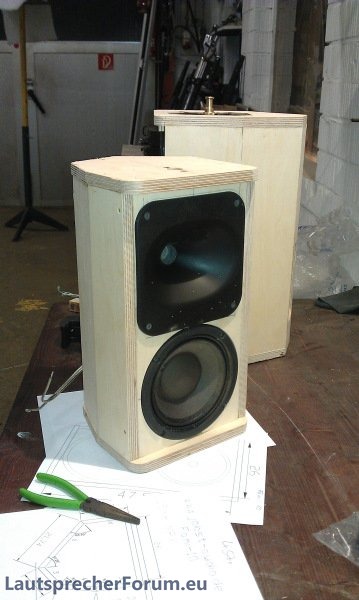

Nö, ist noch net fertig. Die Kiste steht eigentlich ganz hinten an und ist mehr ein "weil ich'ma Bock drauf hab"-Projekt
Werkel da nebenbei immer mal dran.
Könnte die Tage aber eigentlich mal drüber schauen wie weit das Ding ist, ich meine die Weiche war ziemlich final.
PS: Wenn das Ding mal fertig wird, wird es K-Serie, diese gibt's nur als Komplettbausatz, sprich Plan + Chassis + Fertigweiche.

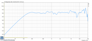

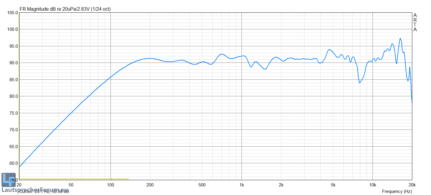

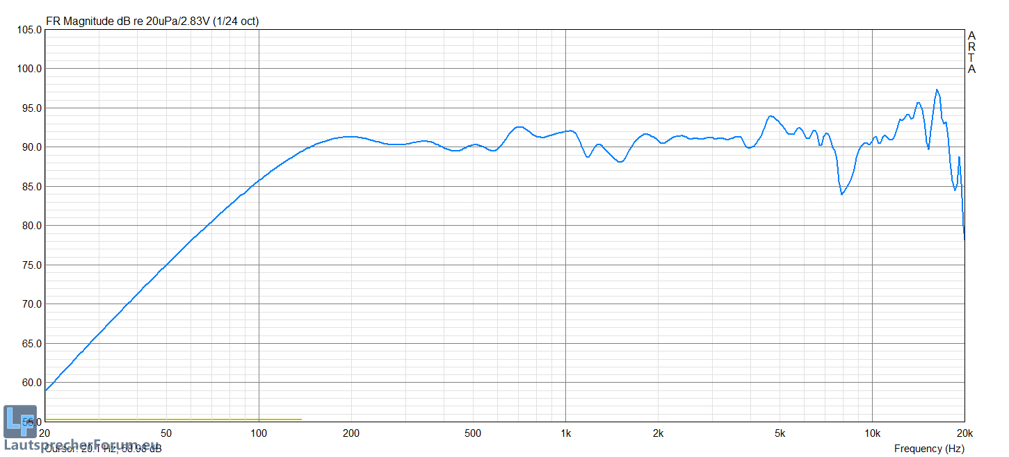

Ich hätte hier auch noch den Beyma 8cx300FE.
Habe damit ein HiFi Projekt gemacht, diesen aber auch mal single beschaltet.
Eigentlich ne sehr geile Pappe und als FE auch nicht zu teuer. Kann man sich definitiv mal anschauen,
Recht flat gebogen für HiFi habe ich 90-91dB raus bekommen, "will man's wissen" wären auch 95dB drin.
Für PA sinnvoll würde ich so 93dB vermuten.
Kommt dann mit deinen 118dB @ 300W rms auch gerade so hin.
90HZ akustische XO sind problemfrei drin.
Bassbereich ausgefenstert.

Der Beyma als auch B&C haben ziemlich die gleiche fs und auch gleiches Xmax mit 4mm linear.
Der Rest liegt einfach an der Auslegung/Abstimmung.
Im sehr kleinen BR lag die f-6dB bei grob 80Hz bei mir.

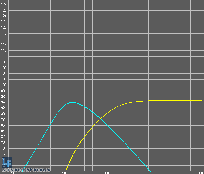

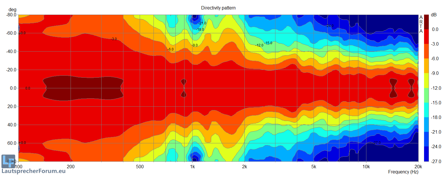

So schlecht finde ich das bei CX mit Hornvorsatz gar nicht.
Kommt immer auf's Chassis und die XO an.
Ohne Hornvorsatz schaut das bissel anders aus, wobei es da immer noch symmetrisch ist und in der Vertikalen im Vergleich (fast) immer Vorteile hat
Hier mal ein 15er BMS mit 44mm Deckel hinten dran und Hornvorsatz, passiv beweicht:
Auf die 118dB würde ich mich ebenfalls nicht versteifen, das ist für 50 PAX eh viel zu viel.
Bedenke, dass das alte PAPS mit den 6" Tops hier oft für indoor Events zwischen 50-100 PAX rausging (Geburtstage/Tanzmusik),
die Tops haben da bei weitem immer ausgereicht und diese kratzen gerade so an den 114dB.
Auch finde ich die 90Hz etwas tief, wenn du da als akustische XO hin willst, verschenkst du Membranfläche im Bass.
Ich habe die besten Erfahrungen mit dem Bereich 120-140Hz als akustische XO (Elektrische XO dann im Bereich 110Hz Sub und 140-160Hz Tops)
Wenn das Bocksteil getrennt wird, joa das wäre im Prinzip "besser" bei 90Hz, klanglich idR. aber wesentlich schlechter.
Beispiel:
90Hz akustische XO. Bass wird mit 18dB But bei 72Hz getrennt, das Top bei 110Hz
Beispiel:
