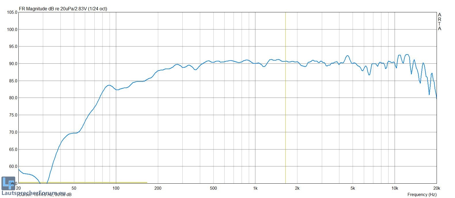

300W rms, 91dB 1W/1m
Rmin liegt leider tief mit 5,1 Ohm @2,7kHz, somit hat die Kiste nominell 6 Ohm.
Sehe ich persönlich als überhaupt kein Problem an, gerade in dieser Preis- als auch Einsatzklasse.
f-6dB liegt bei genau 100Hz, sehr smoother Abfall im Bass.***
somit easy und sauber per LowShelf boostbar für Single-Einsatz wenn's fett klingen soll.

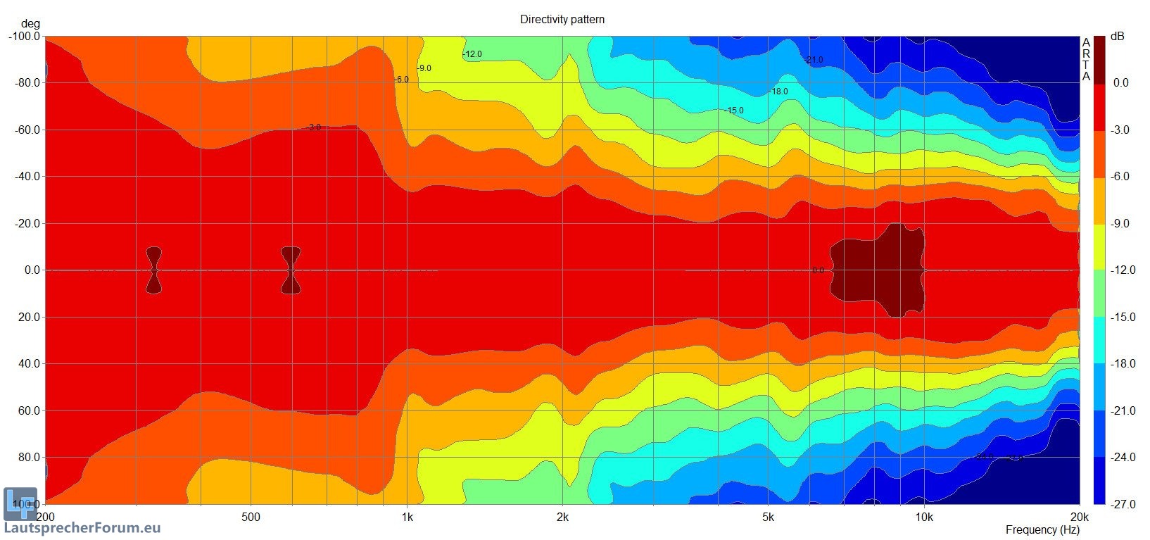

Abstrahlung 80x60° (in gezeigter Messung ohne Pir-scaling)
Xo liegt im Bereich 1,2kHz, das Tuning gegen 85Hz.
