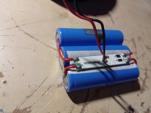

Nun gilt es die Laufzeit des Gerätes durch einsetzen entsprechender Akkuzellen zu erhöhen. Hierbei habe ich mich für die Sasmung INR18650 3450mAh entschieden. Hiervon sind insgesamt 3 Stück in Reihe geschalten um auf die entsprechende Betriebsspannung zu kommen. Jede Zelle der Reihe hat eine zusätzliche Zelle parallel bekommen. So haben wir hier nun insgesamt 6 Zellen für eine maximale Betriebslaufzeit!
Der Laderegler wurde auch gleich entsprechend im neuen Akkupack integiert!

Fertig ist die Gesamtkonstruktion:
- geräuschloser Betrieb
- Akkulaufzeit mindestens 8h bei voller Leistung, bei einer Farbe habe ich sogar 20h gemessen
- noch immer günstiger Preis trotz Materialkosten
