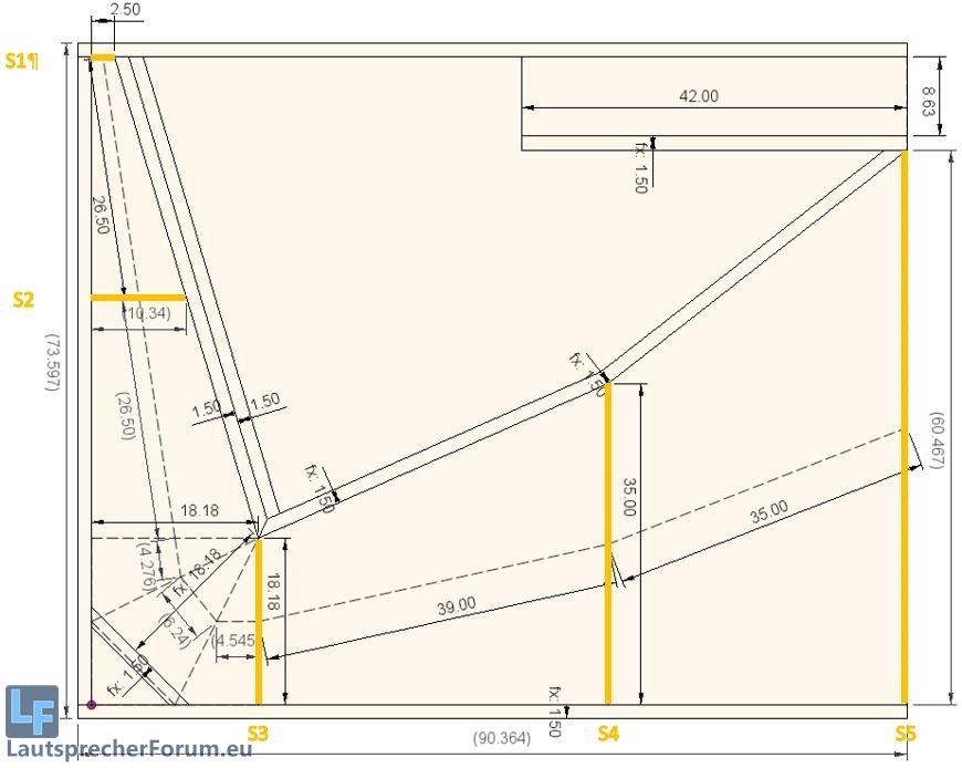

Natürlich habe ich bereits etliche Stunden mit Hornresp und CAD verbracht, für mich sieht es soweit gut aus, die Frage ist macht es auch Sinn es einfach mal zu bauen? Unnötige Protos möchte ich möglichst vermeiden.

Eingabemaske: Die passende CAD Zeichnung Breite sind 55cm innen (passt es denn wirklich?): Fgang:
FGang im 4er Stack mit HP 40Hz/24dB bei 300W und Xmax:
Aussehen könnte das ganze dann mal so:
Ich bin mir vor allem bei der Abstimmung unsicher, das scheint ja eine Wissenschaft für sich zu sein je nachdem ob der Port nun nahe an der Schallwand ist oder direkt am Gehäuse etc..
Ich bin gespannt wie die Meinung der erfahrenen Entwickler dazu ist
