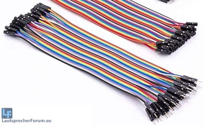

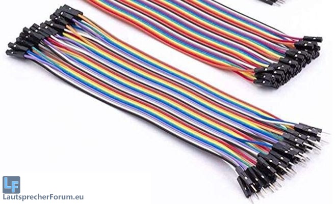

Alles was benötigt wird sind folgende Teile:
1x Arduino ESP32 Bastelrechner - 10 Euro
1x RS232-TTL Adapter - ~3 Euro
4x Jumperkabel
1x Genderchanger SubD male/male
1x RS232 Nullmodemkabel ~ 5 Euro
1x Netzteil 5V mit Micro-USB ~ 5 Euro

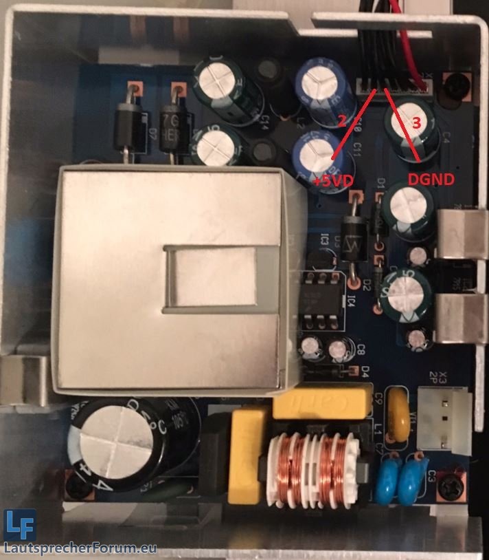

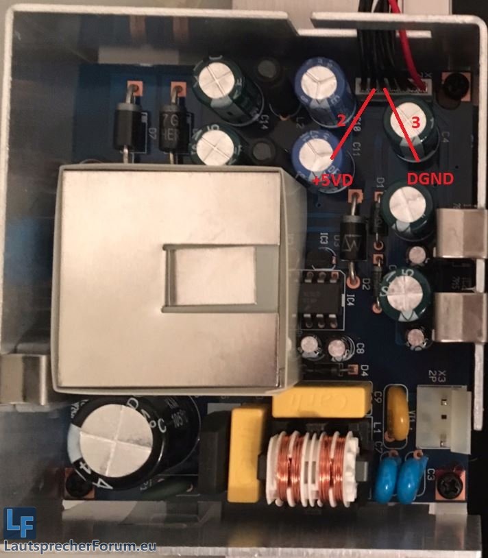

Ich habe meinen Arduino direkt im Gehäuse der DCX verbaut und betreibe ihn mit 5V aus dem Netzteil der Frequenzweiche (wenn ich mich recht erinnere pin 1 und 3 am Netzteilstecker, vorsichtshalber bitte nachmessen). Somit kann man sich die 5 Euro für das Netzteil ebenfalls sparen und hat alles in einem Gehäuse.
Nach etwas rumprobieren, hat sich bei als beste Position für den ESP32 der Platz hinter dem Dsiplay ergeben. Anfangs hatte ich ihn noch mittig an der linken Seite montiert, hier war aber der Wifi Empfang doch recht schwach (Abschirmung durch das Gehäuse), daher die Positionierung hinter dem Display.

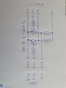

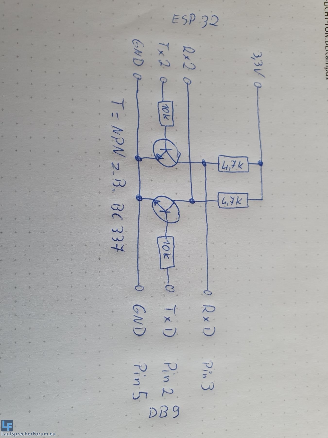

habe da mal ein Problem. Ich habe mir nen ESP32 von Pollin bestellt und die benötigte Firmware auf den Arduino geflasht. Das funktioniert auch soweit, nur wenn ich auf die Weboberfläche gehe bekomme ich keine Daten angezeigt. Benutzt habe ich diesen TTL/RS232 Adapter https://www.pollin.de/p/rs232-ttl-wandl ... YhEALw_wcB
- Direkt mit einem USB RS232 Adapter kann ich den DCX auslesen.
Hat jemand zufällig eine Idee woran es liegen könnte? Wird dieser TTL/RS232 Adapter evtl. nicht unterstützt?

Genau den TTL Wandler habe ich auch benutzt.
Hast du auch den Genderchanger und das Nullmodemkabel verwendet?
Ohne geht es leider nicht.

Ich habe mein DCX nun auch fertig aufgerüstet.
Ich habe ebenfalls alle Bauteile im DCX untergebracht und das Anschlusskabel (RS232) durch ein Loch nach außen geführt.
Zunächst hatte ich Probleme die passende Spannung am Netzteil abzugreifen.
Pin 1 hat +3,3V, Pin 2 hat +5V und Pin 3 ist der GND. Pin 1 (3,3V) hat bei mir nicht ausgereicht, der ESP32 hat zwar geblinkt, jedoch bestand keine WLAN Verbindung und der RS232 zu TTL Wandler hat auch nicht geblinkt. Daher betreibe ich ihn jetzt an 5V.
Ich kann zum abgreifen des Stroms die Jumperkabel mit Buchse und Pin empfehlen, da kann man den Pin einfach von oben in den Stecker vom Netzteil auf die DXC-Platine zustecken und muss nichts verlöten. Dabei aber bitte aufpassen, dass man mit den Händen nicht versehentlich im Netzteil selbst landet!! Hab mir ordentlich eine gefangen..
EDIT: Bilder zugefügt
