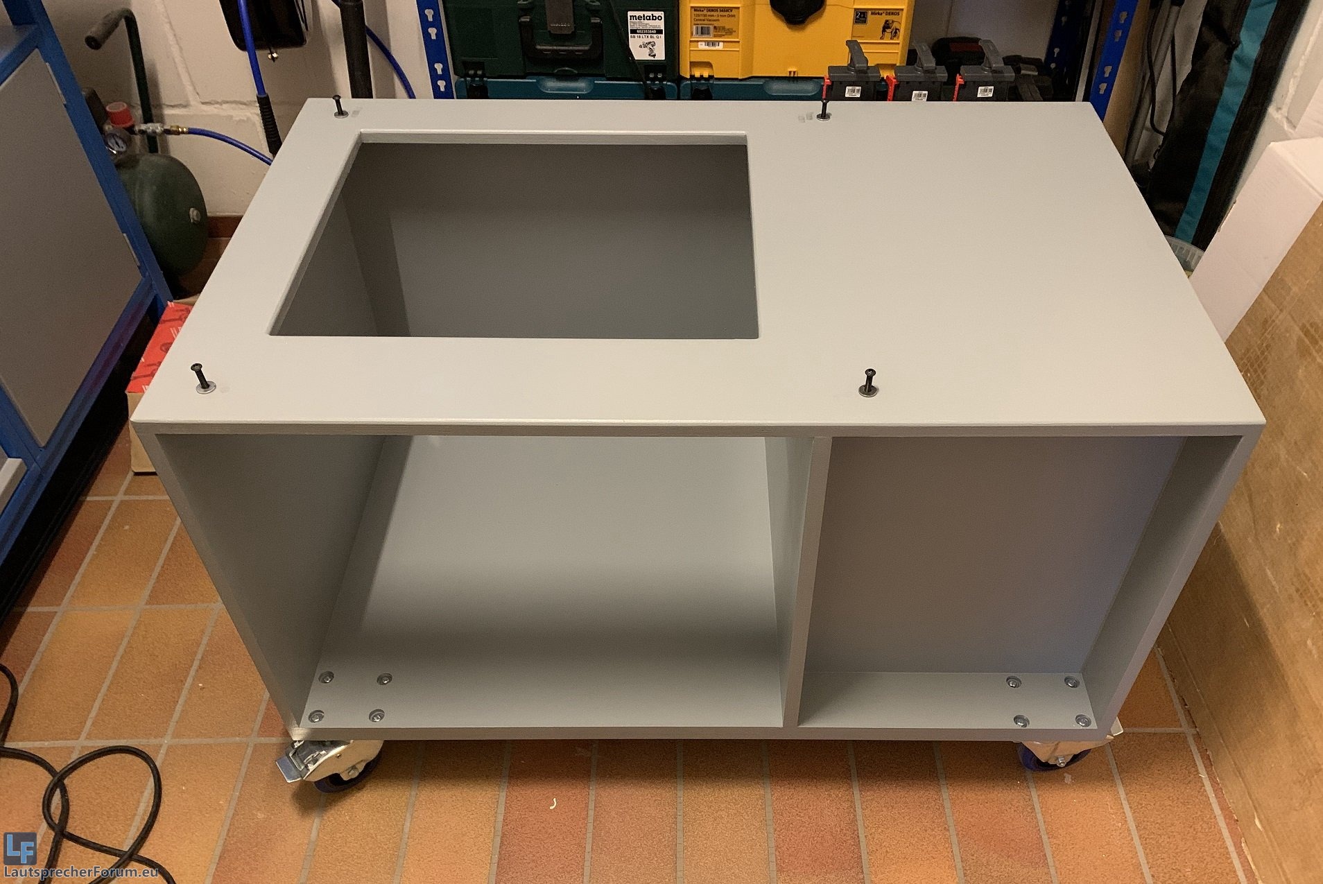

Nach der gründlichen Planung bin ich dann in den Bau gestartet. Mittlerweile ist der Korpus soweit fertig.
Links kommen noch Schubladen rein, rechts werden noch French Cleats und Werkzeughalter montiert. Es fehlt auch noch der Schutzschalter für die Fräse und der Schalter für die Absaugautomatik, die ganz rechts in einer Säule montiert werden. Die Säule wiederum dient zur Abstützung des Auszuges.

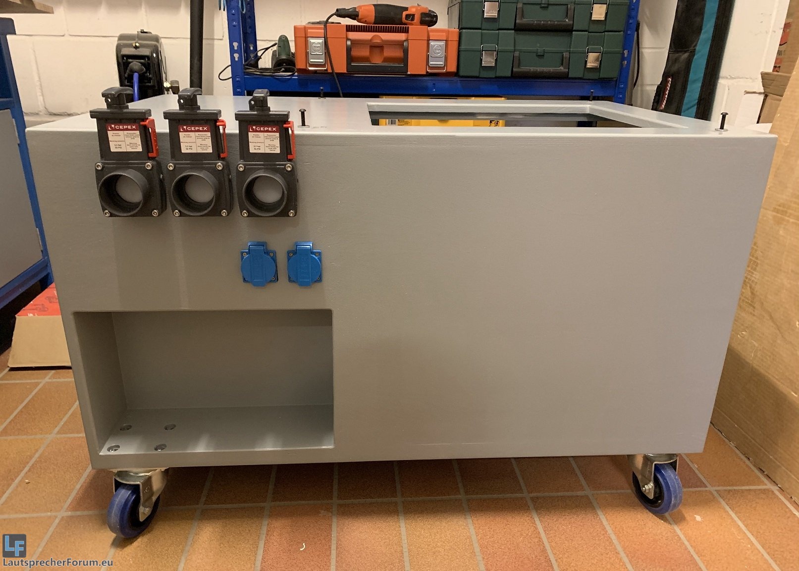

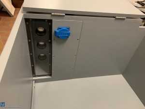

Hinten sind zwei Steckdosen für Fräse und Kreissäge vorgesehen. In der Aussparung kann das Stromkabel/Anschlusskabel aufgerollt und aufgehängt werden. Oben sind drei Absaugventile montiert (Ventile aus dem Teichbau in 50mm), eins steuert die Absaugung der Kreissäge, eins die Absaugung am Parallelanschlag und eins die Absaugung an der Fräse selber.

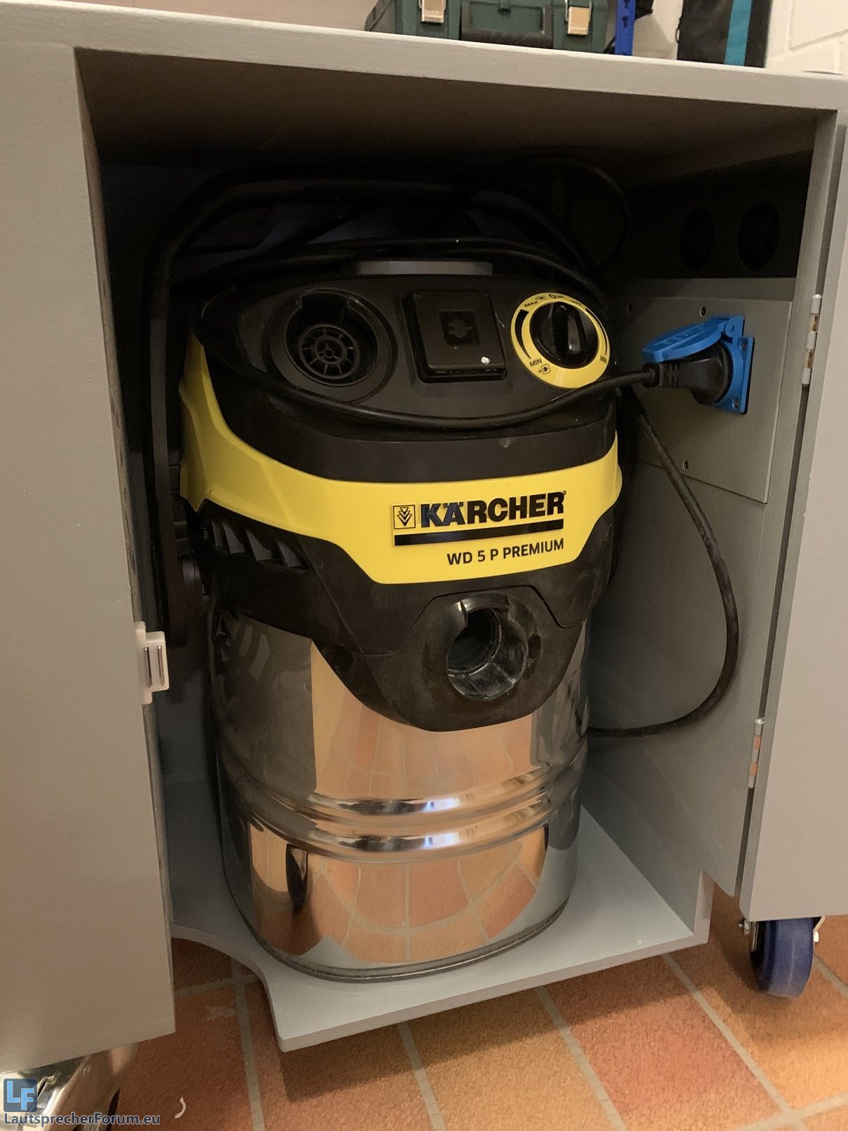

Das Kabinett beherbergt den Staubsauger und eine Slave-Steckdose, die auf einer abnehmbaren Platte montiert ist, um noch an die generelle Verkabelung der Anschaltautomatik zu kommen. Oben rechts am Absaugschacht kommt noch eine Plexiglasplatte hin, um dort evtl. Verstopfungen schnell feststellen zu können.

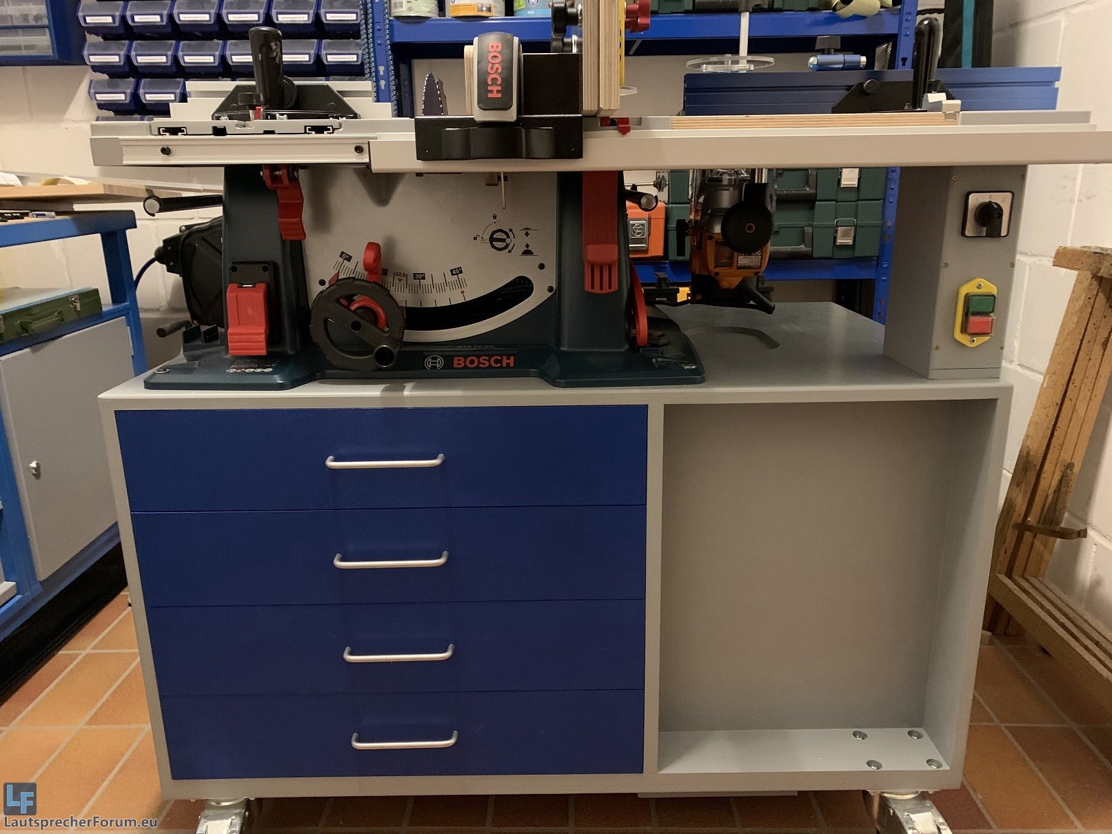

Die Tischkreissäge kann relativ einfach montiert bzw. demontiert werden. Dazu habe ich Einschraubgewinde eingelassen.

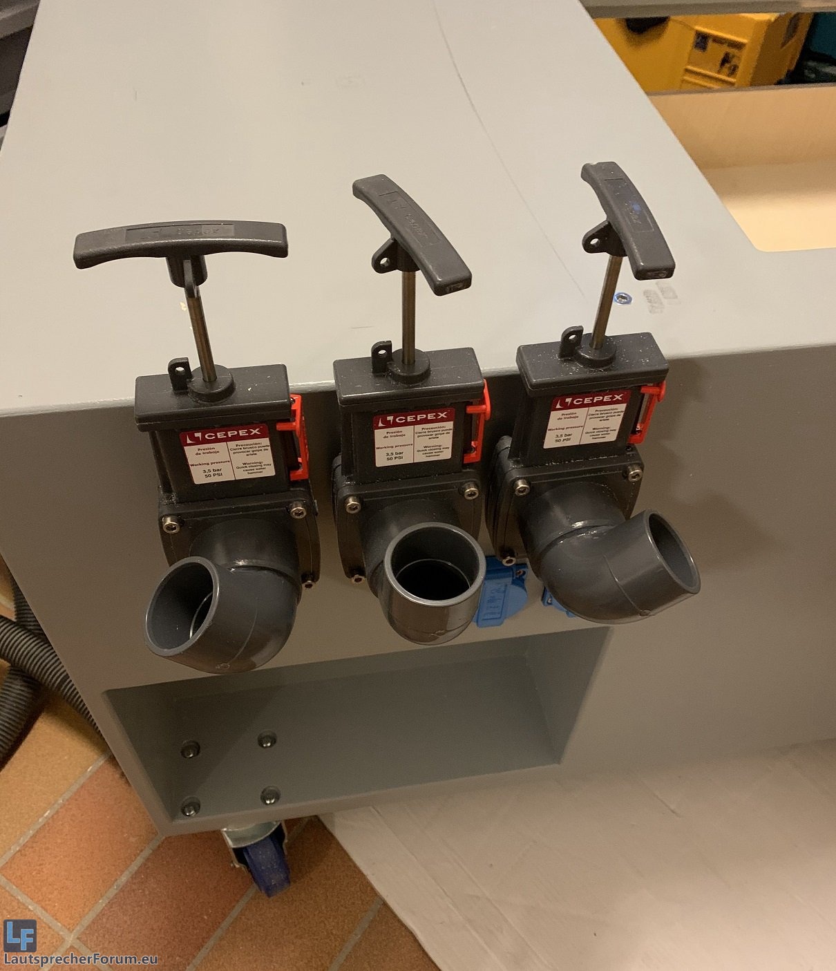

Die Absaugverteilung ist soweit fertig. Müssen nur noch die Schläuche dran. Die Fittings habe ich erstmal mit Silikon eingeklebt und nicht mit PVC-Kleber verschweißt. Falls doch noch was geändert werden muss, bekommt man es so nochmal raus...
Die Plexiglasscheibe habe ich mit Lautsprecherdichtband abgedichtet. Beim Anziehen mit dem Akkuschrauber war ich allerdings etwas unachtsam und habe in einer Ecke einen Sprung fabriziert. Aus dem Zuschnittrest lässt sich aber bei Gelegenheit Ersatz zaubern. Momentan hält sie ja noch dicht.^^

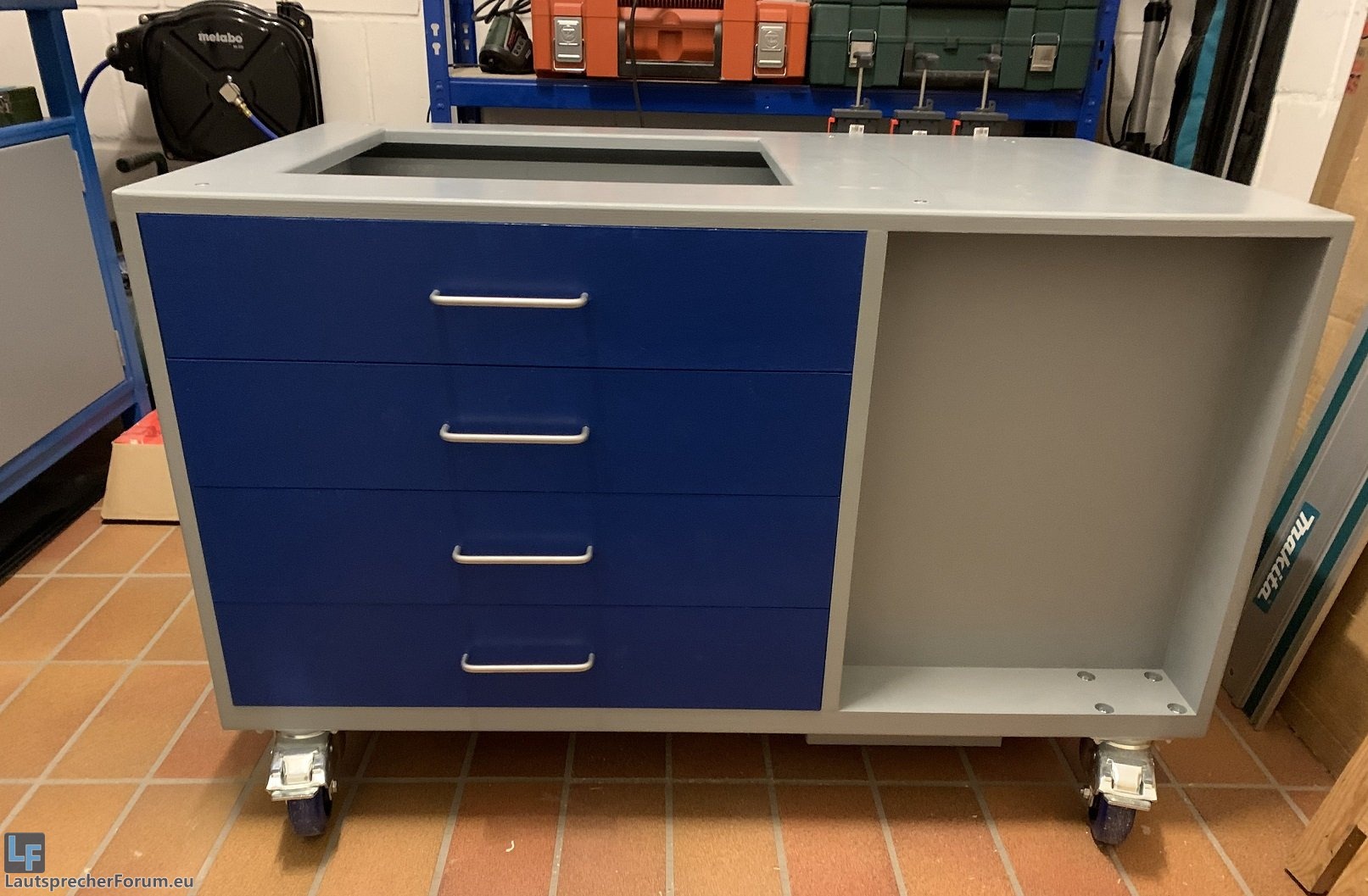

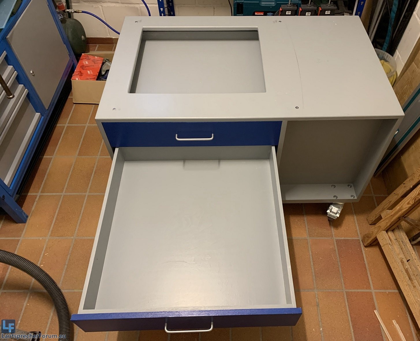

Außerdem ist ein Meilenstein geschafft: Die Schubladen sind drin :D
Vollauszug, bis 45kg belastbar und Soft-Close-Funktion... Fühlt sich eher an wie eine Schublade in der Küche und nicht nach Werkstatt :lol2: Spaltmaße sind extra nur max. 1mm, dann bleibt der Inhalt auch sauber und staubt nicht ein...
An manchen Stellen fehlt noch etwas Farbe. Es ist nach der Grundierung momentan erst eine Farbschicht drauf. An manchen Stellen hätte ich mit dem Schleifer und der Spachtelmasse zwar etwas gründlicher sein können, aber es ist ja was für die Werkstatt und keine Kommode für die Wohnung ;)

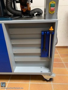

Die Schaltsäule/Abstützung ist montiert. Der obere Schalter regelt die Anschaltautomatik: auf 0 passiert logischerweise nichts, auf 1 ist die Automatik aktiv und auf 2 läuft der Staubsauger permanent. Unten ist dann noch der Schutzschalter für die eingebaute Fräse.

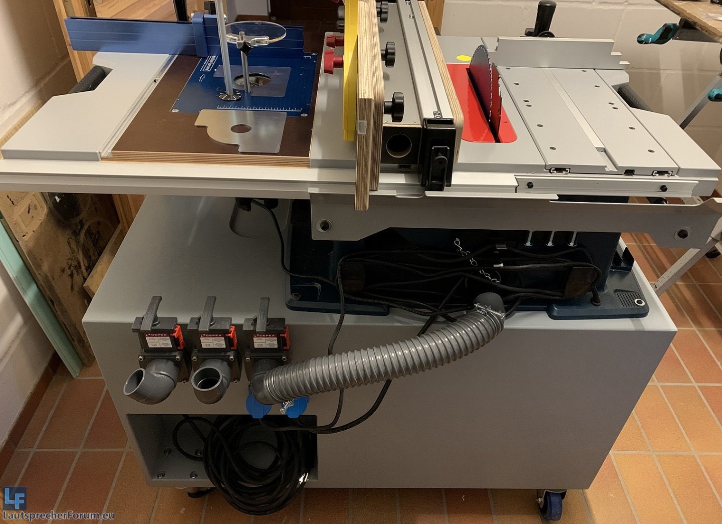

Für das Absaugsystem fehlen dagegen noch ein paar Adapterstücke.
Das Loch zur Absaugung am Parallelanschlag muss noch etwas größer werden, damit die Rohre reinpassen. Für den Anschluss an der Fräse muss ich auch noch schauen ob es ein passendes Adapterstück gibt... es fehlt außerdem noch ein Haken um das Stromkabel aufzuhängen.

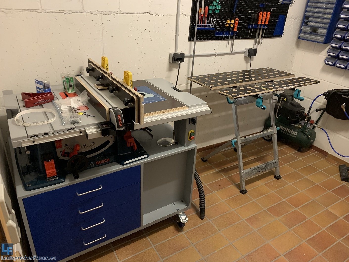

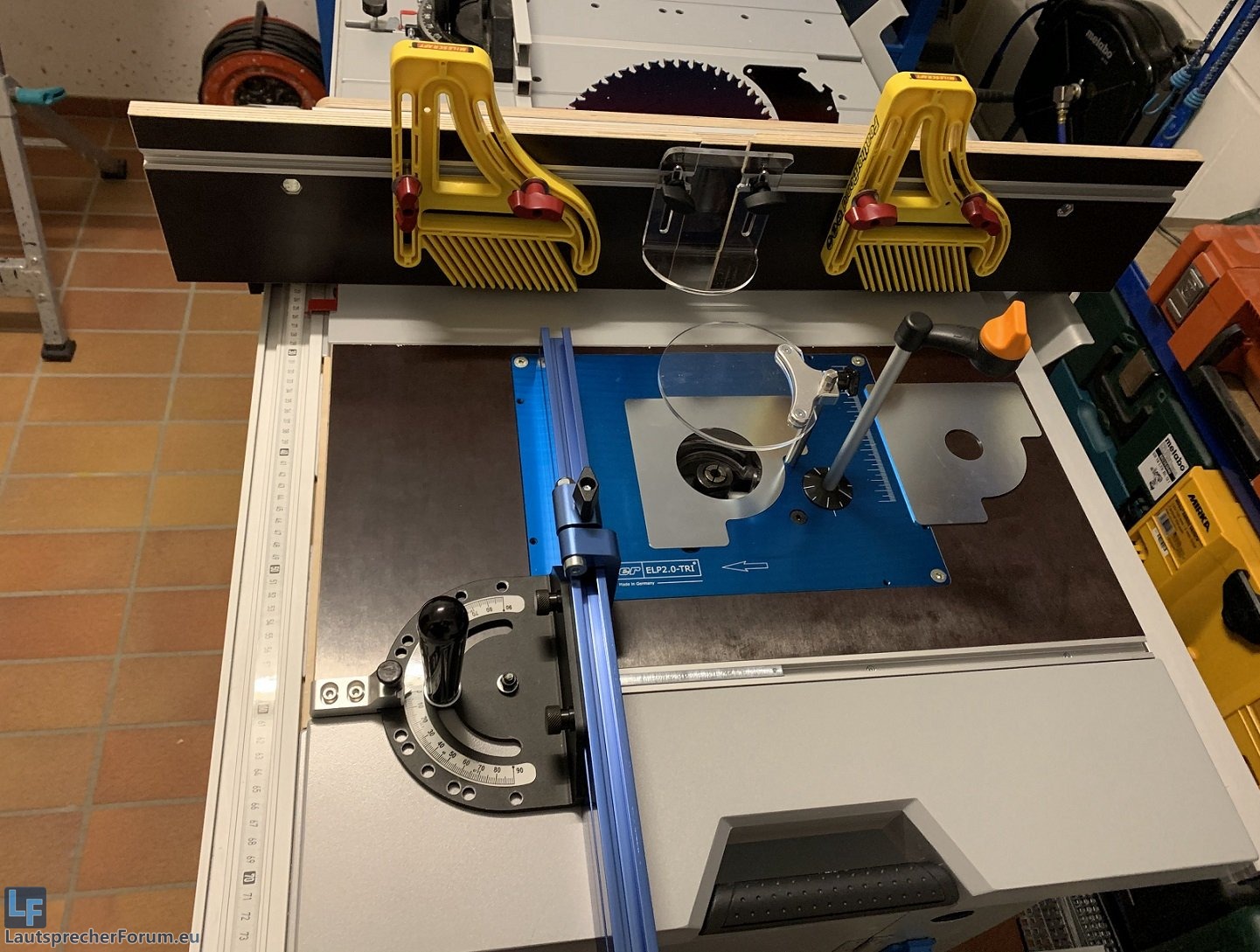

Im Fräsbereich habe ich mich für das System von Sauter entschieden. War zwar nicht gerade billig, aber dank der Adventskalender-Aktion konnte ich hier doch noch einiges sparen^^
Das System lässt wirklich keine Wünsche offen. Auf der Seite der Kreissäge sind dagegen noch ein paar Dinge zu machen.
Denn sowohl der Schiebeschlitten als auch der Winkelanschlag der Säge haben einiges an Spiel... hier werde ich mir eine Siebdruckplatte einpassen, die mir beim Schieben mehr Weg bietet und auch eine passende Schiene für den Winkelanschlag von Sauter hat. Dann muss ich nicht mit zwei verschiedenen Winkelanschlägen arbeiten und habe das Problem mit dem relativ großen Spiel des Bosch-Winkelanschlags eliminiert.
Außerdem tausche ich die im Umbaukit mitgelieferte Gleitschiene am Parallelanschlag aus, da ich so die von Bosch mitgelieferte Erweiterung des Parallelanschlages für schmale Schnitte nicht nutzen kann. Hier werde ich ebenfalls eine Siebdruckplatte einpassen, die etwas höher ist und zwei Profilschienen eingefräst bekommt - eine am unteren Ende für die Erweiterung und eine am oberen Ende für den Einsatz von Federklemmen.
Da die Säge immer im ausgezogenen Zustand verwendet wird, habe ich noch das originale Maßband gegen ein neues ausgetauscht. Das originale Maßband ist nämlich bei ausgezogener Säge nutzlos...

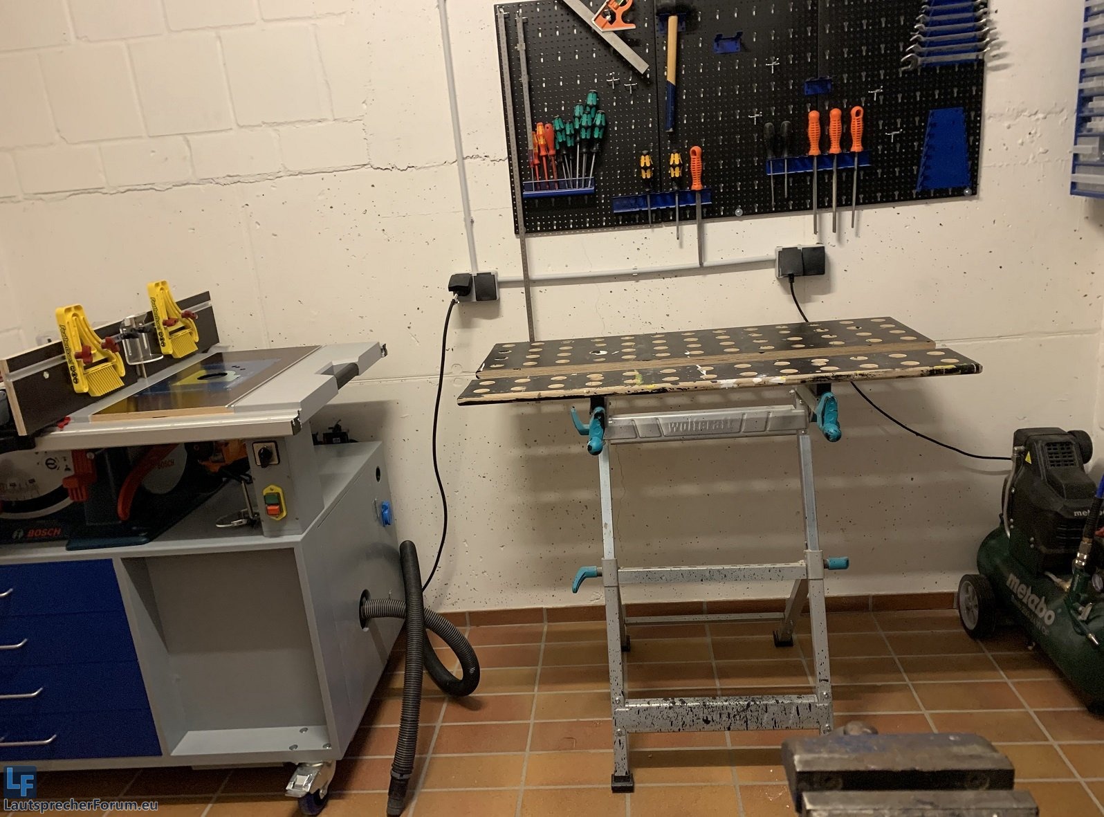

Da bin ich mal gespannt. Ich bin auch gerade dabei meinen Werkraum umzubauen bzw. mal richtig einzurichten. Das Untergestell für die Kreisssäge/Fräse war quasi nur der Kick-Off^^

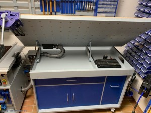

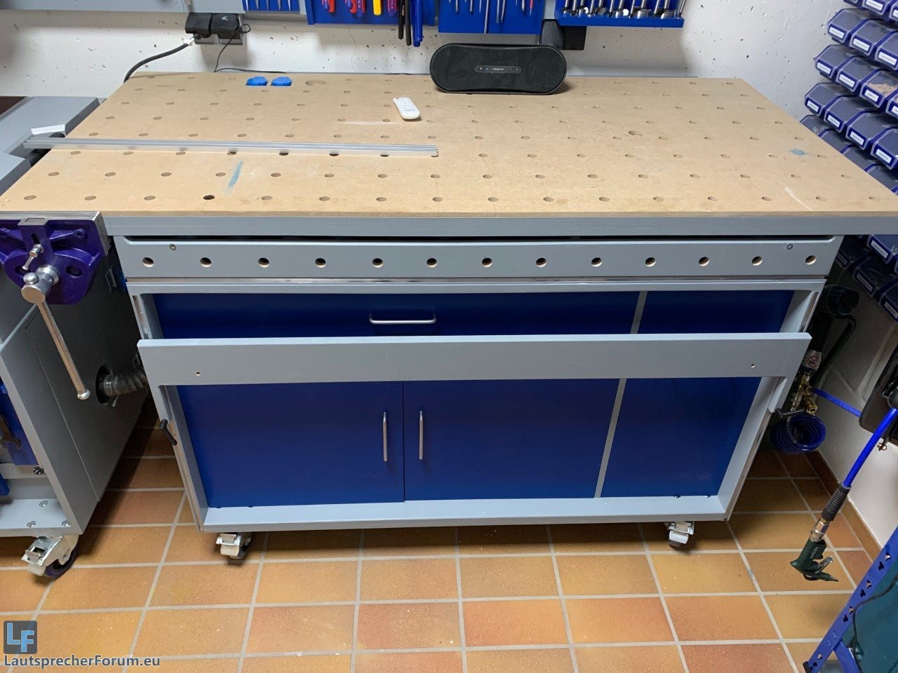

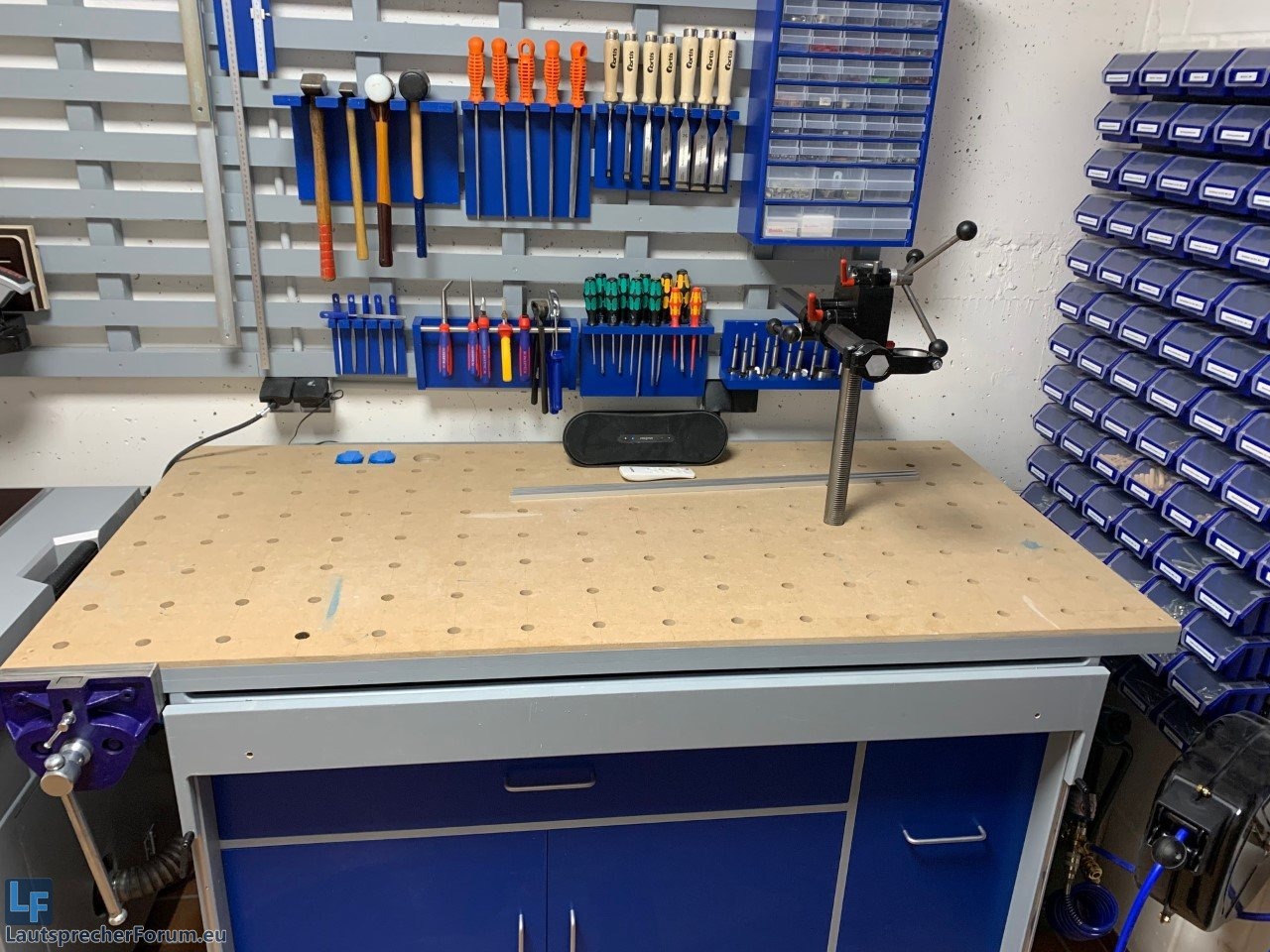

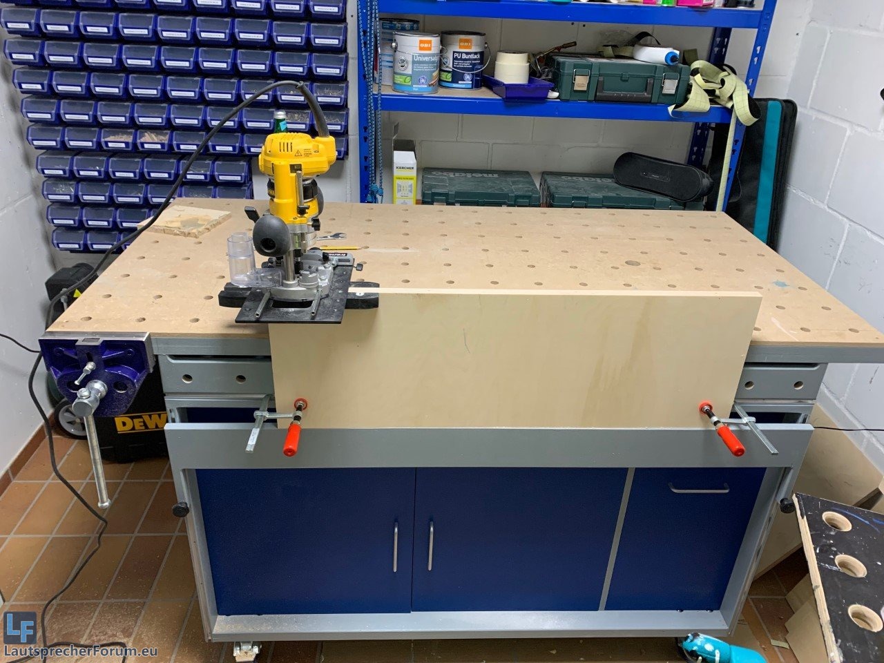

Rechts neben den neuen Kreissägen-Frästisch baue ich mir noch eine Multifunktionswerkbank mit verschiedenen Spannmöglichkeiten, modularen Einsätzen für Kappsäge, Bohrständer etc. und entsprechenden Fächern zum Verstauen der Gerätschaften wenn sie nicht gebraucht werden. Auch rollbar und mit gleicher Arbeitshöhe... an die Wand kommt dann noch ein großes Frenchcleat-System, um beim Werken alles schnell griffbereit zu haben und auch schnell wieder hinhängen zu können. Das verhindert zukünftig das bei mir typische Werkstatt-Chaos wenn ich wieder ein Projekt am Laufen habe - hoffe ich zumindest^^
Auf die andere Seite baue ich mir aus meiner alten Werkbank noch einen schmalen Tisch zum schweißen. Natürlich auch rollbar und in derselben Arbeitshöhe wie alles andere. Im Prinzip flexe ich mir da nur den Korpus mit den Schubladen raus, baue einen neuen Rahmen der höher ist und mache eine Stahlplatte mit Lochraster drauf. Dann noch einen kleinen Anbau dran, wo das Schweißgerät und die Flasche draufstehen und die Werkstatt ist eingerichtet ;)

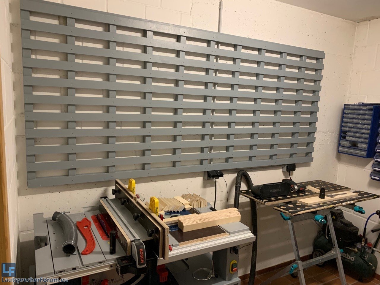

Es gibt wieder was Neues ;)
Die French-Cleat-Wand ist fertig.
Maße sind 2500x1100mm. Entsprechend bietet sie genug Fläche für allerhand Werkzeug/halter. Die Unterkonstruktion besteht aus 44x44mm Vierkantholz. Das musste sein, da ich sonst nicht an den Aufputzleitungen vorbeigekommen wäre. So sammelt sich aber wenigstens kein Dreck hinter den Leisten. ;) Die Leisten selber sind aus 15mm Birke Multiplex.
Im Zuge der Bauphase konnte ich die Kreissäge mit der Absaugung testen... kurz: die Säge ist nach oben eine kleine Dreckschleuder. Aber das hatte ich so auch erwartet. Ich wollte mir ohnehin im Zubehör zur Säge die Absaugung für oben besorgen. Die GTS XC hatte auch bisher eine Haube mit Absauganschluss. Fun-Fact am Rande: es gibt wohl irgendeine neue EU-Verordnung, weshalb das bei der aktuellen Version der Säge nicht mehr so ist :roll: aber Gottseidank gibt es ja noch den Ersatzeilhandel.^^
Es hat sich außerdem gezeigt, dass mein bisheriger Saugschlauch viel zu unflexibel ist... jetzt muss erst mal ein flexibler und günstiger Staubsaugerschlauch her, der 50mm Innenmaß hat...
Ansonsten sollte man bei so einem verwinkelten "Gartenzaun" lieber die Einzelteile vor der Montage pinseln, das geht glaube ich schneller.^^
Die Keilleisten für den Unterschrank sind auch schon geschnitten und werden demnächst montiert. Dann geht es erst mal an den Werkzeughalterbau. Zum Glück habe ich noch viele kleine Reststücke, die dabei perfekt verwertet werden können :D

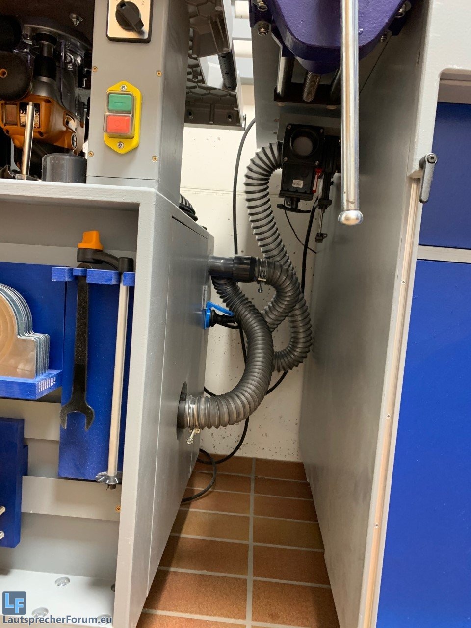

Hat etwas gedauert, aber hier noch ein Update bzw. Erfahrungsbericht Teil 2.

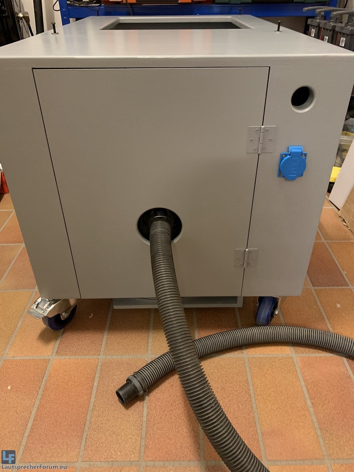

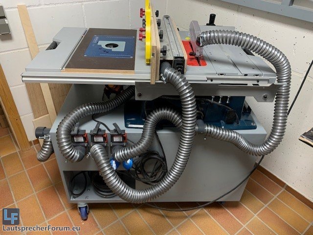

Mittlerweile ist das Absaugsystem fertig. Ich habe mir 50mm Timberduc Schlauch besorgt. Der ist mit ca. 10€/m zwar nicht gerade billig, aber hat wirklich die perfekte Flexibilität.
Die vielen Schläuche auf der Rückseite sehen zwar auf den ersten Blick etwas chaotisch aus, aber das sieht man ja nicht. ;) Ich habe sie extra etwas länger gelassen, damit man z.B. den Parallelanschlag oder die Neigung des Sägeblatts beliebig verschieben kann, ohne immer ein- und ausstöpseln zu müssen. Die Schlauchlänge beträgt (egal welche Absaugung) ca. 2m bis zum Sauger, ist also nicht länger als der Originalschlauch.
Die Fräse lässt sich trotz des dicken Schlauchs glücklicherweise noch gerade soweit hochdrehen, dass man den Fräser wechseln kann.

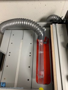

Die "alte" Absaughaube aus dem Ersatzteilhandel passt löblicher Weise auch auf den neuen Spaltkeil. Einzig negativ ist, dass der Schnellverschluss einseitig zum Parallelanschlag ausgerichtet ist. Dadurch können sehr schmale Stücke nur ohne Absaughaube geschnitten werden oder die Säge muss immer umgebaut werden, um den Parallelanschlag auf der anderen Seite zu benutzen. Hier muss also noch eine Behelfslösung her. Der Schlauchanschluss an der Haube ist auch der einzige, der nicht auf Anhieb mit den verwendeten Rohren dicht macht. Hier musste etwas Lautsprecherdichtband zum Einsatz kommen...
Die "Dreckschleuder" nach oben, die beim Zuschnitt von größeren Platten entsteht wenn der Absaugschlitz verdeckt ist, konnte ich mit der Absaughaube komplett ausschalten. Eventuell baue ich mir hier auch noch eine Schlauchhalterung - je nachdem ob der Schlauch so beim Sägen stört.
Für den Staubsauger gab es einen kürzeren Schlauch. An das T-Stück und die Steckdose kann die geplante Werkbank, die ihrerseits 2-3 Absauganschlüsse und Steckdosen bekommen soll, angeschlossen werden. Durch die mittige Positionierung des Saugers dürfte auch hier die Schlauchlänge die 2m nicht überschreiten. Wir werden sehn...

Nach längerer Abwesenheit gibts noch mal ein Update für die interessierten Forenuser... Mein ursprüngliches Unterschrank-Projekt ist mittlerweile zu einem Komplettwerkstatt-Projekt eskaliert uglygaga:
Ich wollte ja eigentlich erst die Kreissäge optimieren und mit ein paar Werkzeughilfen bauen, aber meine behelfsmäßige Werkbank (ein mit einer etwas größeren Arbeitsplatte modifizierter Spanntisch von Wolfcraft) ließ einfach keine 100zige Genauigkeit beim Arbeiten zu und kippelte sehr stark, gerade wenn man am äußeren Rand z. B. beim Sägen oder Fräsen etwas Druck auf die Kante brachte… daher habe ich den Bau einer anständigen Werkbank vorgezogen ;-)
Wichtig bei der Planung der neuen Werkbank war mir eine große Arbeitsfläche mit 19mm Lochraster zum Spannen der Werkstücke, ein Schraubstock, ein abnehmbarer Bohrständer, viel Stauraum, anschließbar an mein Absaugsystem(zwei Absauganschlüsse und Steckdosen), rollbar und natürlich die gleiche Arbeitshöhe wie die Kreissäge-Fräs-Kombi.
Also gings ans Werk und hier das Ergebnis
Mittlerweile herrscht richtig Ordnung in meiner kleinen Werkstatt. Und man hat auf der gesamten Breite richtig Platz zum Arbeiten :toptop:

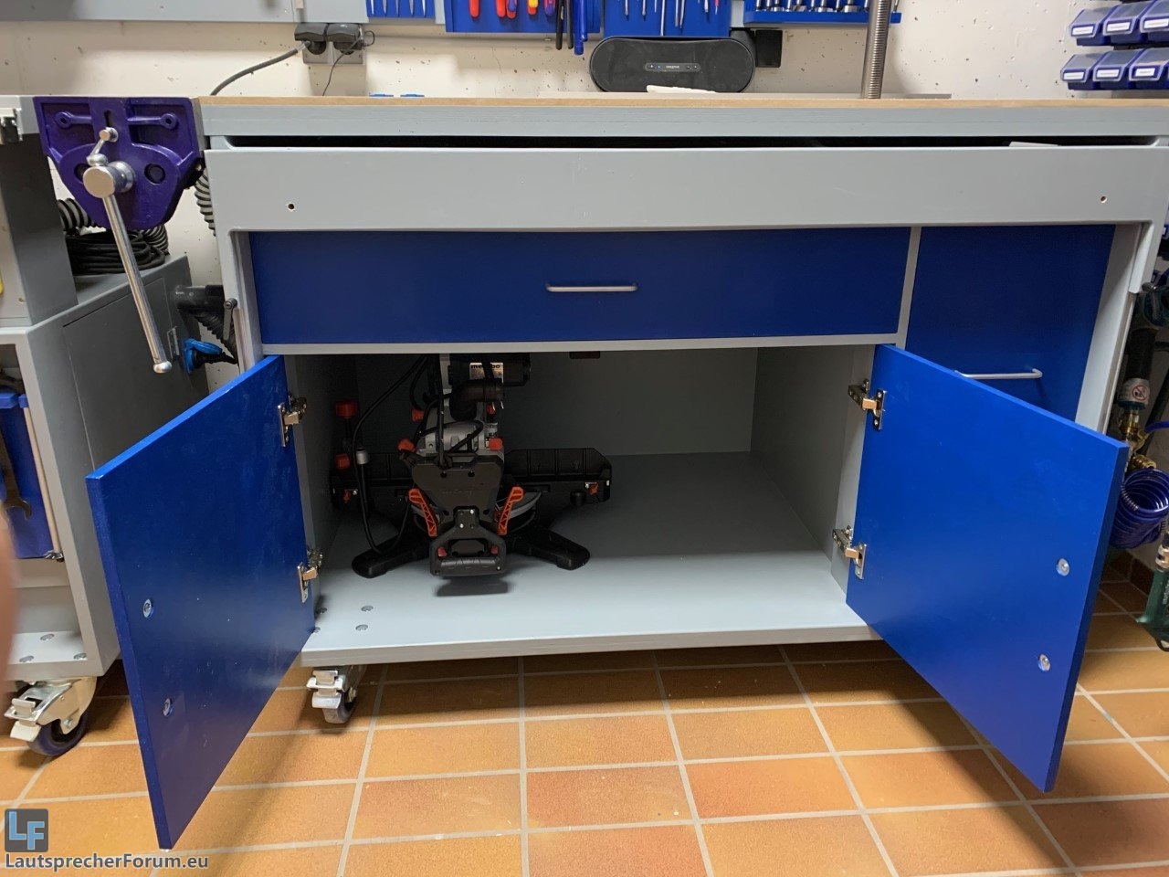

Die Bank besteht hauptsächlich aus Birke Multiplex in verschiedenen Stärken. Die Arbeitsplatte misst 160x80cm und besteht aus zwei aufeinander geleimten Multiplexplatten in 18mm und einer verschraubten Auflage aus 10mm MDF. Durch die Auflage kann ich direkt auf der Platte arbeiten ohne immer etwas drunter legen zu müssen und wenn die Auflage irgendwann "abgearbeitet" ist kann man einfach eine neue Auflage draufschrauben. Die alte Auflage kann man dann als Schablone hernehmen für die Bohrungen etc.
Seitlich sind Profilschienen in die Stirnseite der 21mm Platten eingefräst. Dazu habe ich mir noch eine passende Querverstrebung gebaut die man variabel in der Höhe verstellen kann um auch größere Werkstücke einspannen zu können.
So ist die Bearbeitung von Stirnseiten mit der Fräse super easy. Der Bohrständer wurde auch so eingebaut, dass man Bohrungen in dort eingespanntes Material machen kann.

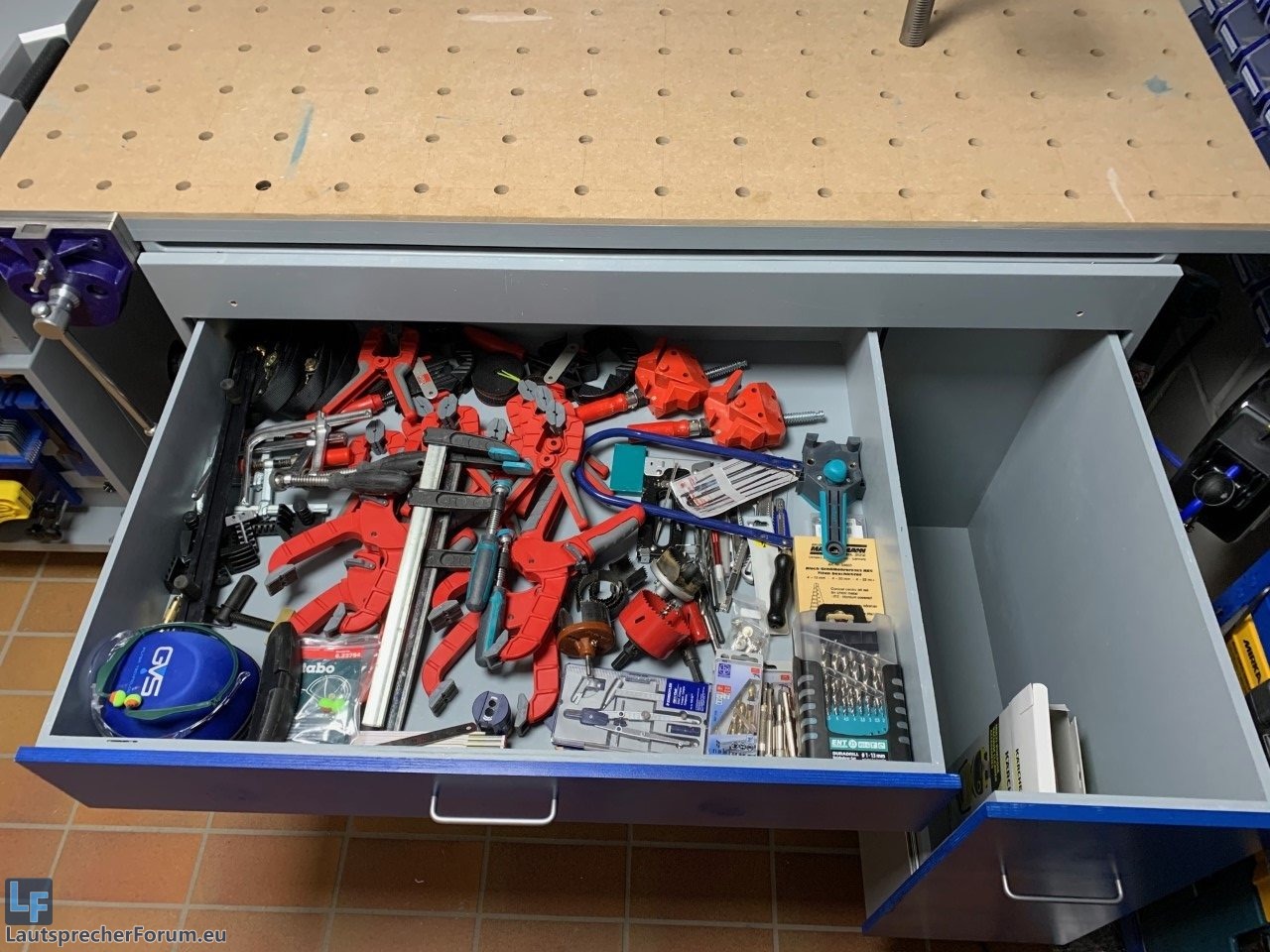

Die 70cm tiefen Schubladen bieten viel Platz, können allerdings noch etwas Ordnung vertragen.^^ Die Schubladen selber bestehen aus 12mm Seekiefersperrholz, da Birke Multi gerade aus war. Kostet zwar nur die Hälfte, würde ich aber nicht nochmal machen. Ist extremes "Bananenholz". Vielleicht habe ich auch einfach nur die krümmsten Bretter erwischt. Es hat generell weniger und dickere Schichten als Multiplex, ist etwas leichter, aber auch weicher. Nach dem Zurechtbiegen für die Schubladen gerade noch vertretbar. Für die Blenden habe ich wieder gerades Multiplex in 15mm genommen.
Unter der großen Schublade gibts ein großes Fach mit Türen für größere Elektrogeräte.

Die Tischplatte ist hochklappbar. So hat man noch etwas Stauraum für verschiedene Werkzeughilfen und kann auch den Dreck der durch die Löcher fällt besser beseitigen. Auf der Rückseite der Bank sind noch zwei in der Höhe verstellbare Platten montiert, die auch noch Aluschienen bekommen. Die Vorrichtung dient z. B. als Sägehilfe für größere Bretter mit der Tauchkreissäge. Hierzu muss nur ein kleines Klötzchen an die Führungsschiene der Säge montiert werden und man kann sie einfach einklinken.
Der Anschluss an die Absaugung lässt sich einfach auf und abstecken, wenn man die Bank mal weiter weg bewegen muss. Hier fehlt noch die Schlauchführung nach vorne für den zweiten Sauganschluss.
