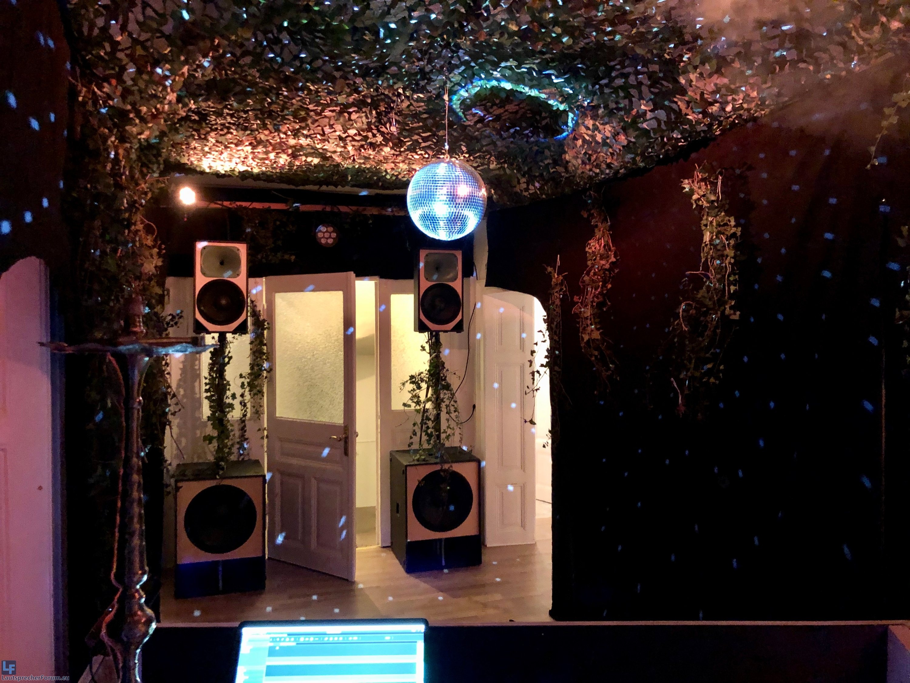

Hier mal ein BIld(ordentlich aufgehellt), um die Platzverhältnisse zu verdeutlichen. Links geht es zu dem zweiten Raum[ externes Bild ]
Einfach jeweils ein 4-Zoll Breitbänder in die Ecken (also 4 pro Raum) ist wahrscheinlich ein bisschen knapp bemessen, oder? Es sollen schon ein bisschen Reserven da sein.
Wäre eher was für einen 6“ Coax.
